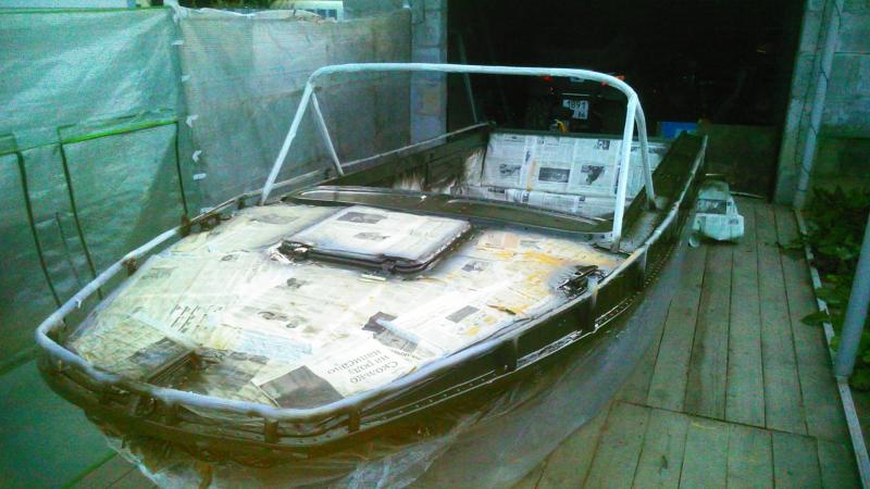

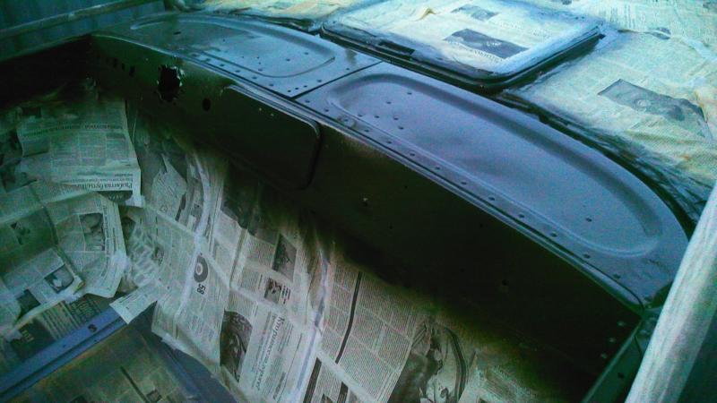

На днях вернулся и сразу понеслось, облил вчера верх краской сегодня будет лак.
На этот раз краску не стал разбавлять, а лишь добавил отвердитель.
Расход приятно удивил и легла лучше (ушло примерно 0,5-0,6 л. уже готовой).

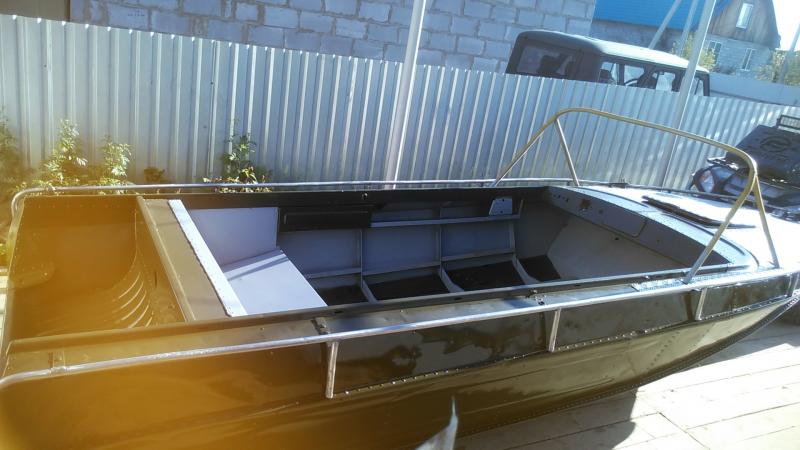

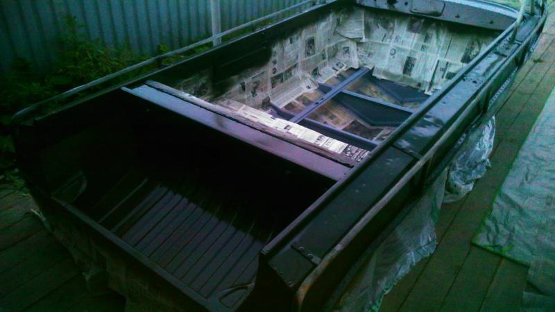

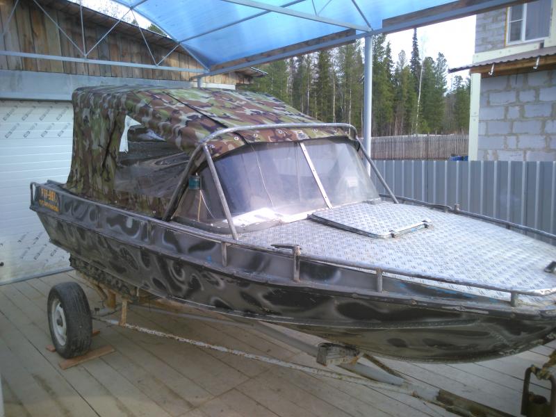

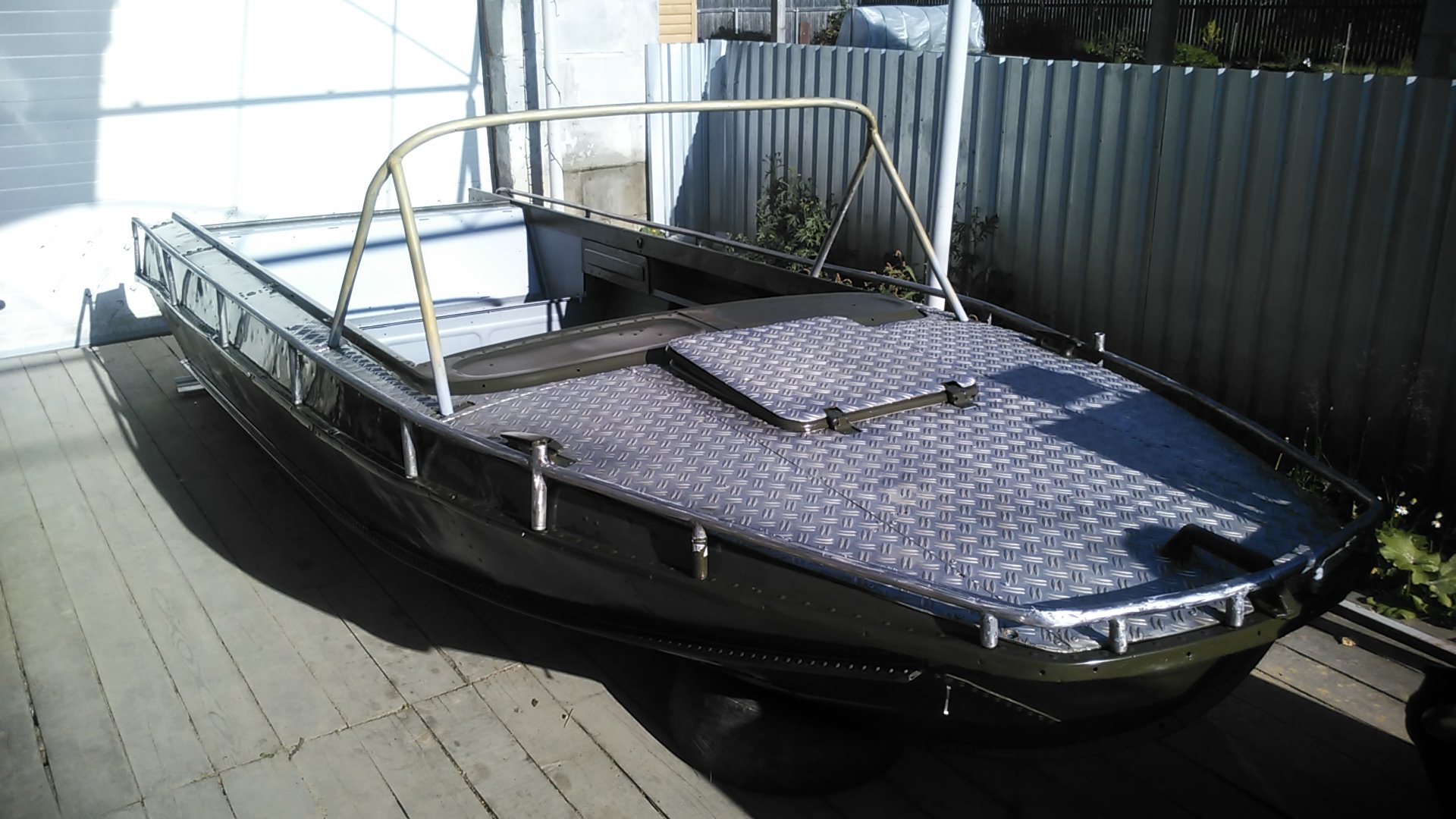

Убрал лишнее после покраски.
Сделал пару фото (денёк солнечный).
Как-то так получилось.
Сейчас телегу подкрашу и лодку на её закину, остальные работы скорей всего уже в гараж перенесу, т.к холодает, да и дождики намечаются, осень .... :?
3 165
1 319
Хорошо получилось, теперь надо в неё внедрять всякие "шалабушки", полы, троса, руль, и т.д., и т.п.

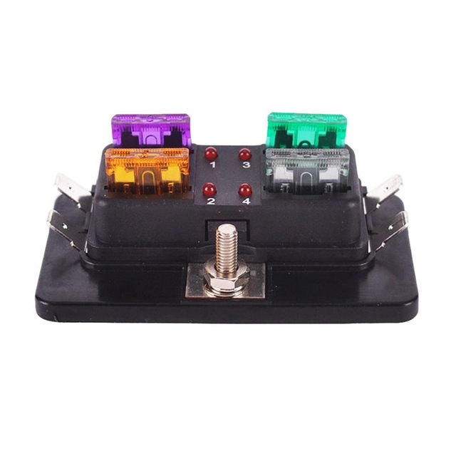

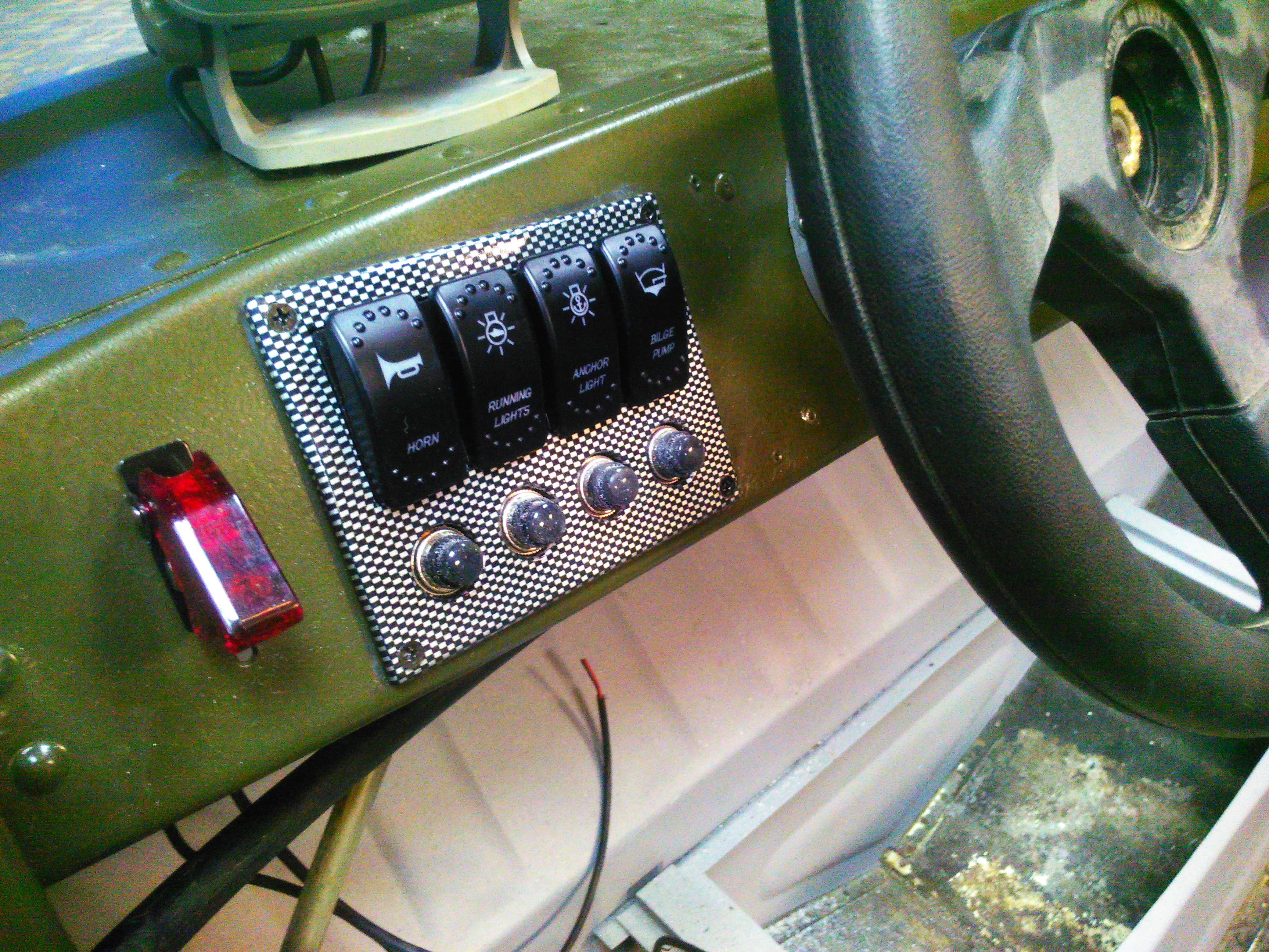

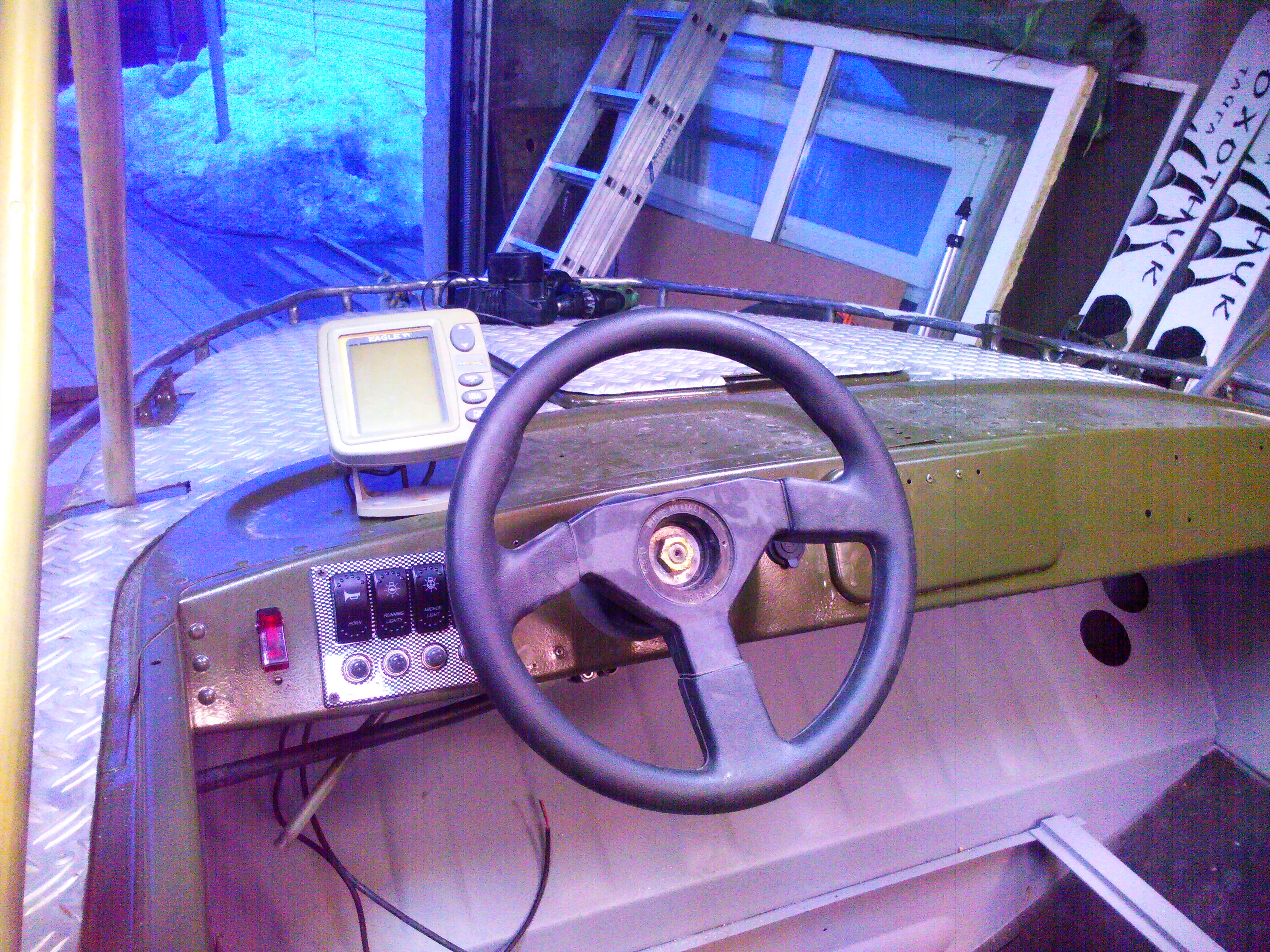

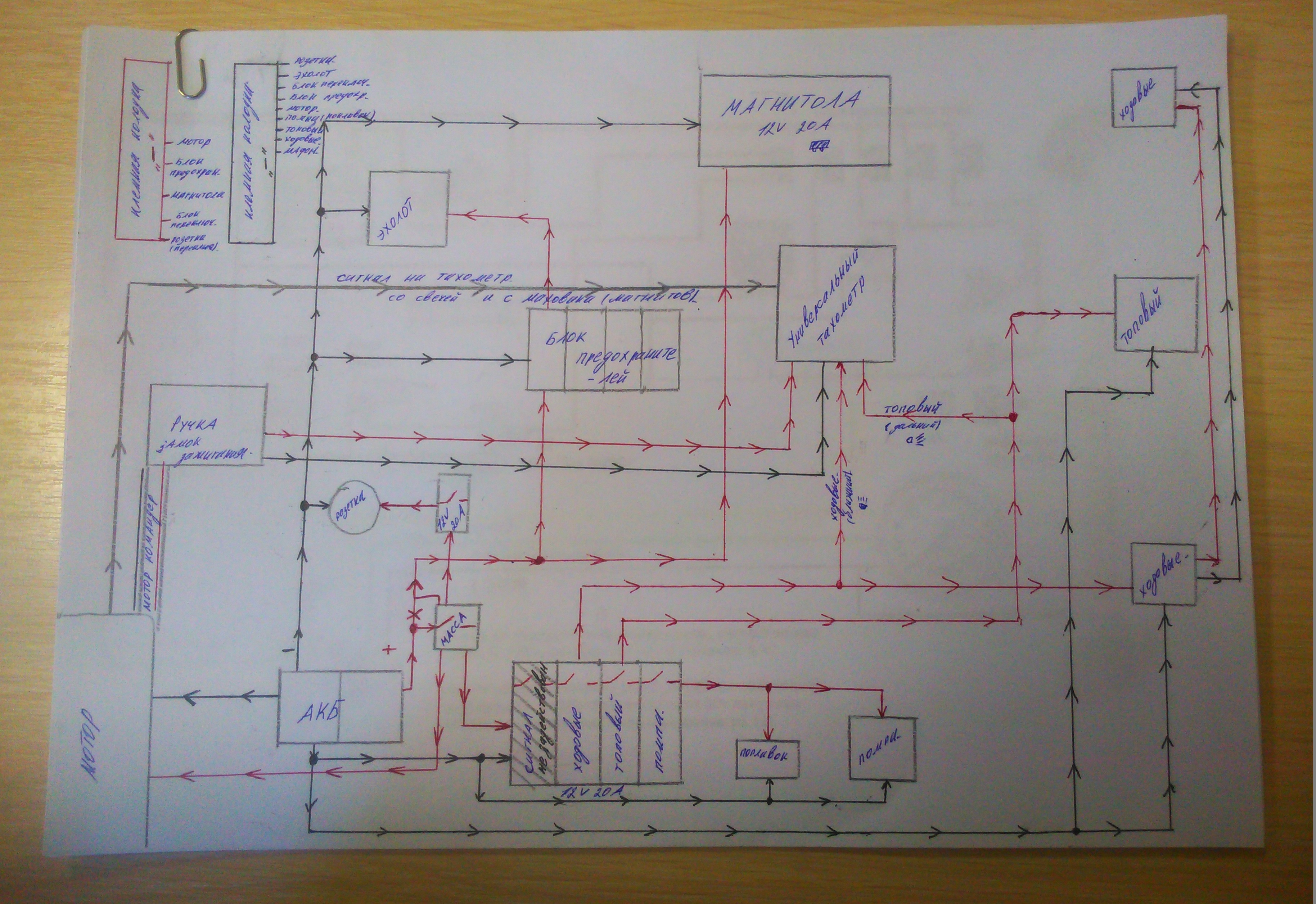

Накидал для себя схемку уже подключения, щас лодку в гараж затащю и понесётся
Вопрос пока больше в тахометре как всё красиво и функционально зацепить, мотор yamaha 55B 2 такта.
Свет ближний и дальний- соответственно топовый и ходовые, тахометр считывание со свечей зажигания число импульсов путём накидывания нескольких витков, спидометр попробовать можно с маховика через магниты имеющиеся в комплекте тахометра (в тахе есть функция диаметра колеса).
Если всё удастся, то думаю будет ОГОНЬ! :lodka_m
21 623
1 803
Красиво сделано. Но, скажи, в чём необходимость установки таких коротких лееров вдоль всего борта.? Смысла функции не понял.
Lex86ru
21.07.2017
75
26
ХМАО-Югра
Казанка 5М4
Yamaha 55BED 2т.
Леерное уже было, когда я приобретал лодку. Так что я х.з:unknown: для чего так было сделано, м.б удобней сети ставить ИМХО.
Мне в принципе тоже нравится, когда ночью по лугам тащил :crazy: по колено в воде груженную и мотором под 100 кг. удобно было за леерное хвататься :)

Не электрик я конечно, но схему вижу как-то так :oops:

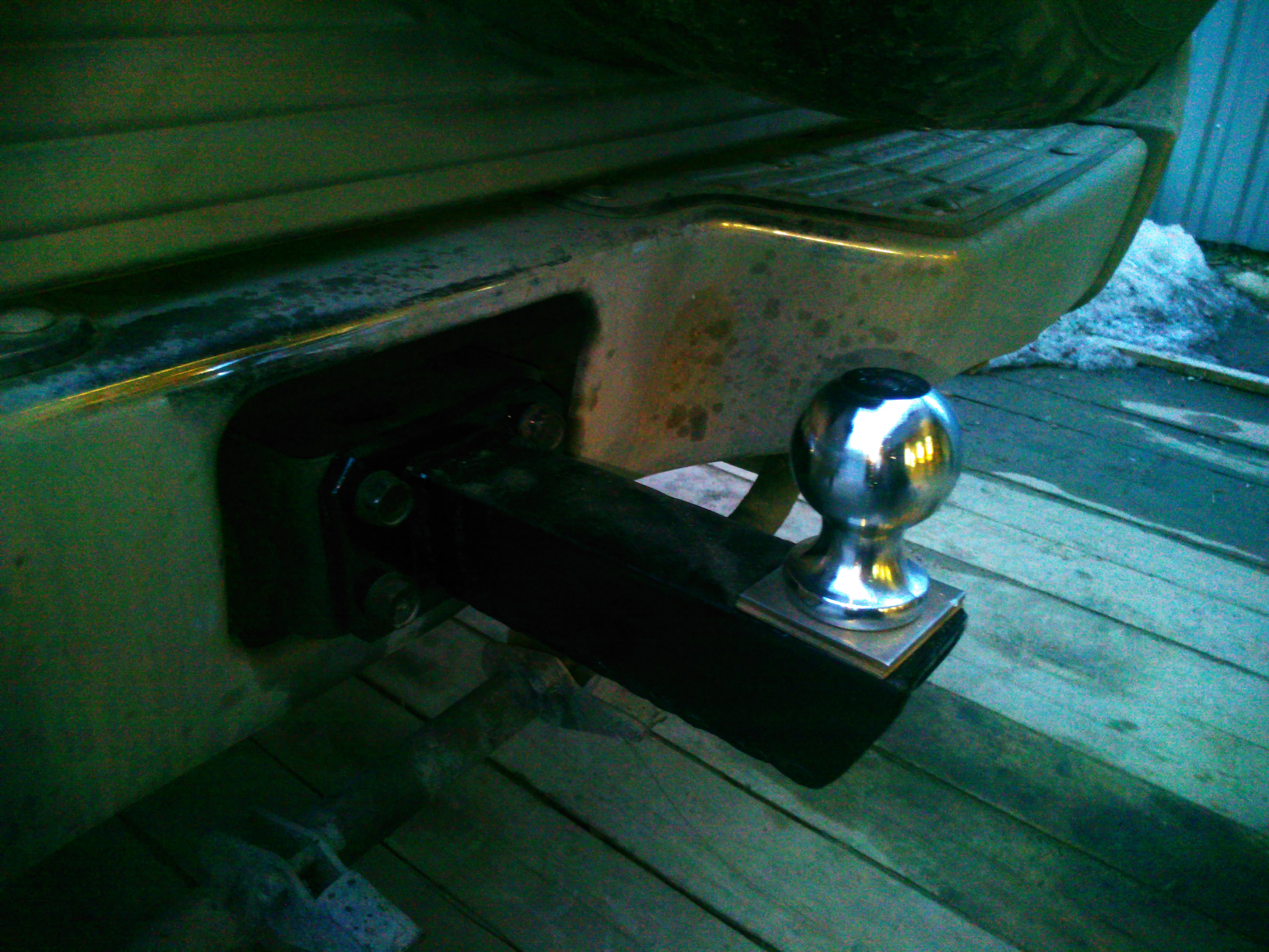

Параллельно с тестем запилили новый фаркоп для прицепа.
Даже на мой взгляд лучше заводского получился :oops:

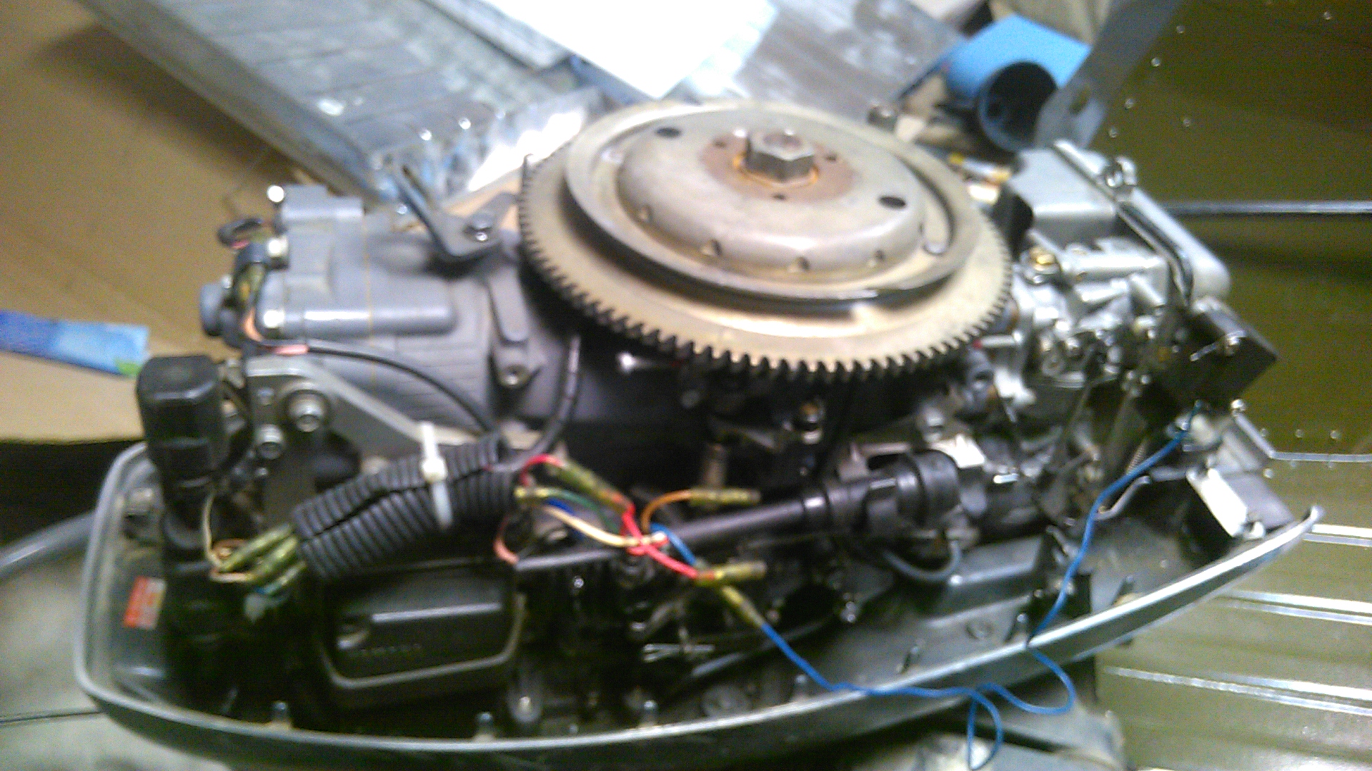

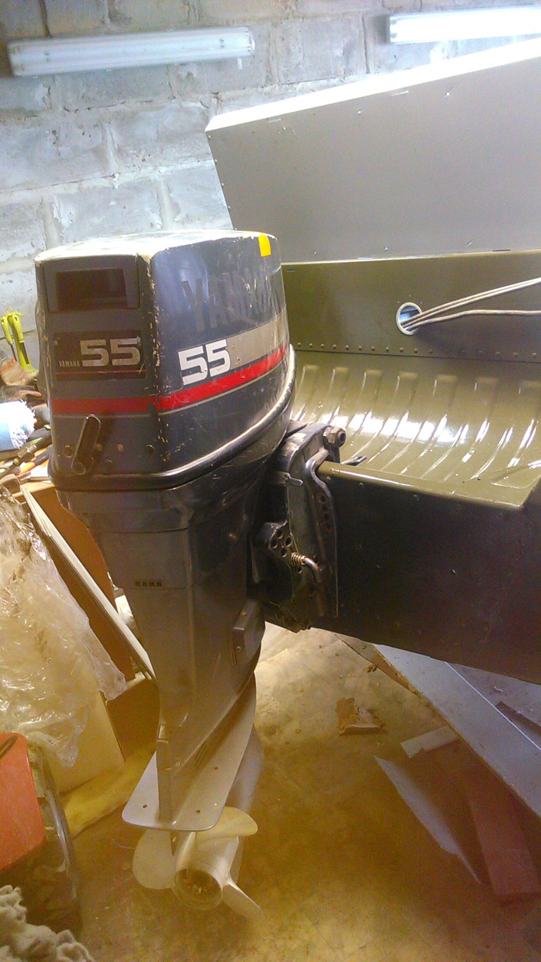

Навешали мотор....
