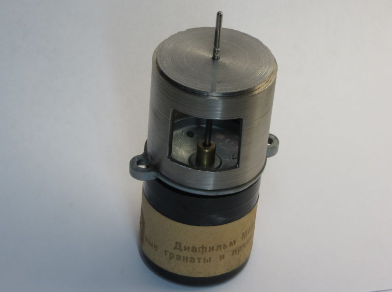

В ранешние времена сталкивался с подобным и на просторах инета встретилось фото "приспособы " . Мне решило проблему -- пусть и тебе поможет ...

В ранешние времена сталкивался с подобным и на просторах инета встретилось фото "приспособы " . Мне решило проблему -- пусть и тебе поможет ...Посмотреть вложение 171814
В чем секрет приспособы? Просто направляющая для центровки? Так внизу вроде как сверло может все равно иметь отклонение или важно чтоб верхнее отверстие было аккурат под диаметр сверла без лишнего зазора, донышко приспособы потолще и высота приспособы пониже?!
+++ Да никакого секрета .. Четкая фиксация иглы -- отличный притир .. Удачи !
А так это для притирки приспособа, с иглой по центру на фото. А я подумал, что для исправления несоосности отверстия во втулке = пересверливаания отверстия сверлом через приспособу.
Теперь ясно.
