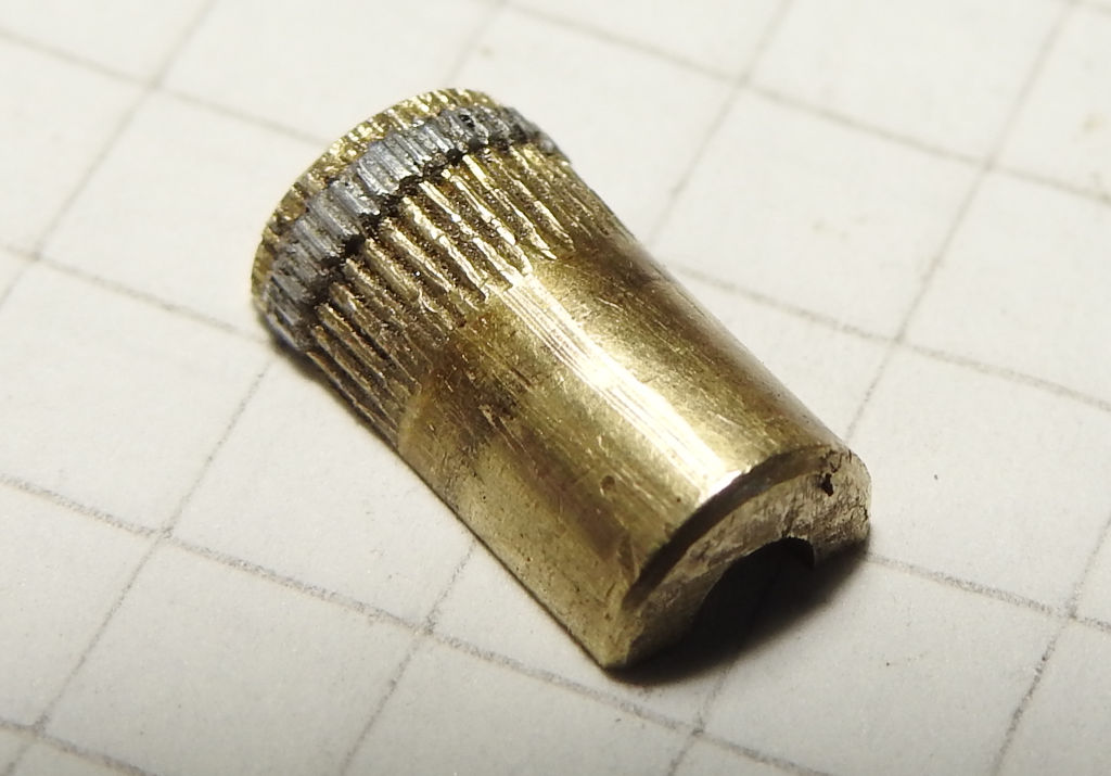

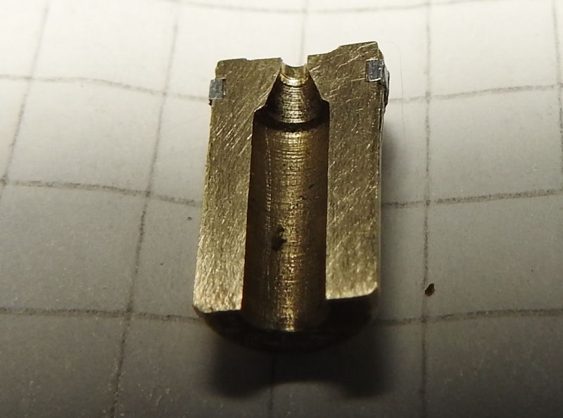

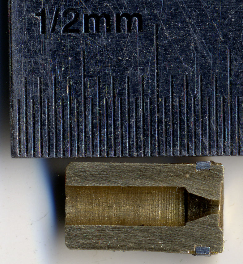

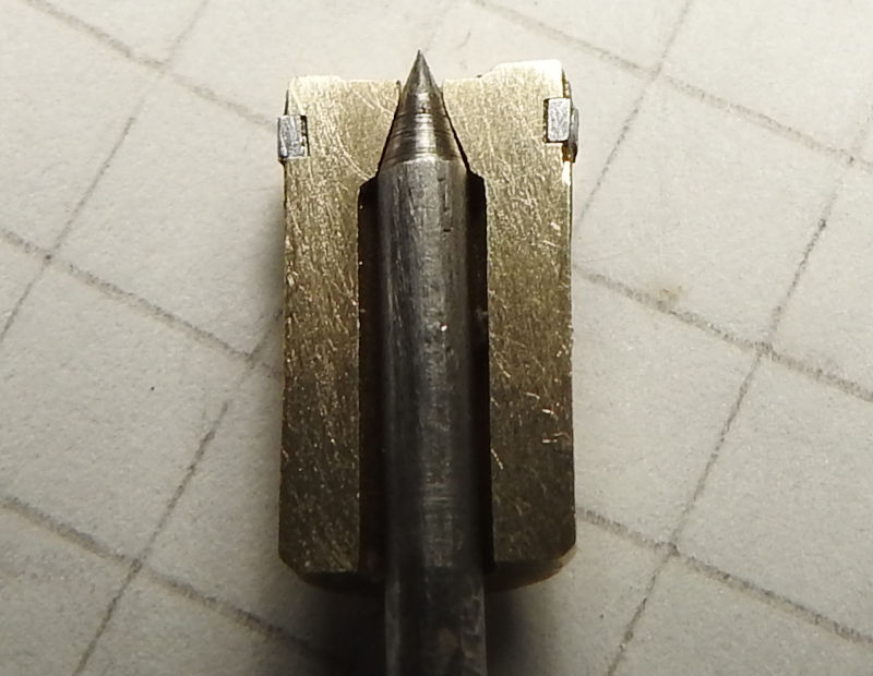

Так выглядит в разрезе латунная вставка клапана в крышке поплавковой камеры В8М. Размеры вставки ф6х10.9, нижний канал - ф2.6х8.2, верхнее отверстие - ф0.9.
Посмотреть вложение 182446Посмотреть вложение 182447Посмотреть вложение 182448
Имею подозрение, что клапан не запирал. И что столь глубокая клиновидная выемка появилась в результате многочисленных старательных притирок.
Подскажите, что за включение светлого металла имеется в верхней части вставки?

Характер износа иглы подтверждает вышесказанное про старательные притирки

Я эти истории про клапан еще на МЛ рассказывал и затем тут продолжил. Краткое содержание. Клапан неоднократно притирался, без фанатизма и только по показаниям - повышению оборотов ХХ. Фото моего приспособления для притирки гуляет по форумам. Происходило это примерно раз в два-три года. Уже давно стало понятно, что в связи с этим я поимел проблему, которая заключается в следующем. В металлообработке есть такое явление, именуемое шаржированием, когда в процессе притирки частицы абразива вдавливаются в более мягкий материал, который при этом сам становится абразивным. Я использовал алмазную пасту для притирки клапанов и теперь латунный конус в клапане нафарширован алмазами и жрет конус иглы. Можно отполировать конус иглы до зеркала (на токарном), затем вставить в гнездо клапана и покрутить там - конус моментально покроется рытвинами. В этой связи я задавал в прошлом году вопрос о заводской геометрии клапана, т.к. сделать новый нет проблем.
Клапан (до распила) запирал настолько, чтобы поддерживать устойчивые оборотов 900 и не глохнуть при включении хода. Новый точить надо по-любому, поэтому этот распилил как наглядное пособие.
Белый металл вероятно силумин крышки, но на 100% не уверен (см фото).
182471

Получается игла работает всей площадью конуса?? Судя по снимкам Сергея.

Седло изношено притирками. На кончике иглы сохранился след от прошлой нормальной посадки.
Следов родного конуса там нет лет -дцать, т.к. перед притирками он перетачивался ввиду непотребного вида. И то, что вы называете следом от нормальной посадки - это следы шлифовки.

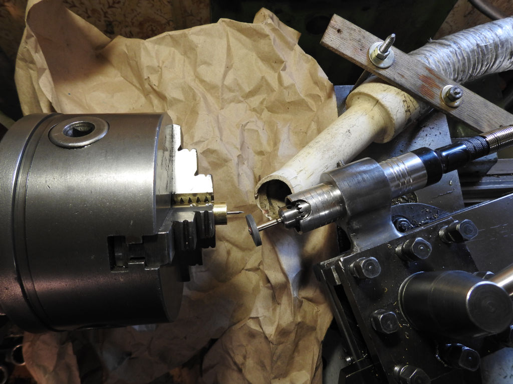

А вот как доводить изношеный конус иглы??? Именно соблюсти угол правильный.
Я поначалу зажимал иглу в патрон дрели, которую струбцинами прижимал к столу и бормашиной (дремель\проксон) правил конус, визуально по старому углу. Дрель включал на небольшие обороты. Можно было бы, прижимая бормашину к фанерному шаблону/направляющей нужного угла, но результат не сильно изменился бы (и чему равен правильный угол ?). Для бормашин в продаже есть большой ассортимент резиновых полировальных дисков разной зернистости, можно достичь любой зеркальности. Хотя если в клапане побывала алмазная паста, то это скорее всего лишено смысла.

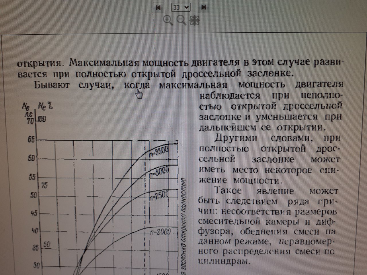

Влияние уровня на качественный состав смеси нивелируется при применении эмульсионных трубок в карбюраторе, эмульсия топлива со смесью (фактически, топливная пена) стоит в эмульсионных трубках и каналах удерживаемая капилярными силами и не склонна поддаваться воздействию колебаний уровня топлива в поплавковых камерах, по этому "вытягивание" этой эмульсии из распылителя ГДС (и не только ГДС) осуществляется только разряжением в диффузоре, стало быть качественный состав смеси практически не зависит от уровня топлива в поплавковой камере. В карбюраторах древнейших конструкций, до применения предварительной аэрации топлива в эмульсионных трубках, использовался принцип сообщающихся сосудов для поддержания необходимого уровня топлива (жидкого) в распылителе ГДС, а именно, поплавковая камера располагалась сбоку от карбюратора и уровень топлива в ней был важен для нормального уровня топлива в распылителе дозирующей системы.
Уровень топлива в карбюраторе.
Один из важнейших параметров настройки карбюраторов является уровень топлива в поплавковой камере. Если уровень будет выше допустимого — карбюратор будет богатить, на холостом ходу и переходных режимах мотор будет «захлебываться». Возможно, появление прострелов в глушитель, приемная труба будет раскаляться добела, плюс повышенный расход топлива. При низком уровне, топлива будет не хватать на высоких оборотах двигателя, и как результат падение тяги на верхах.

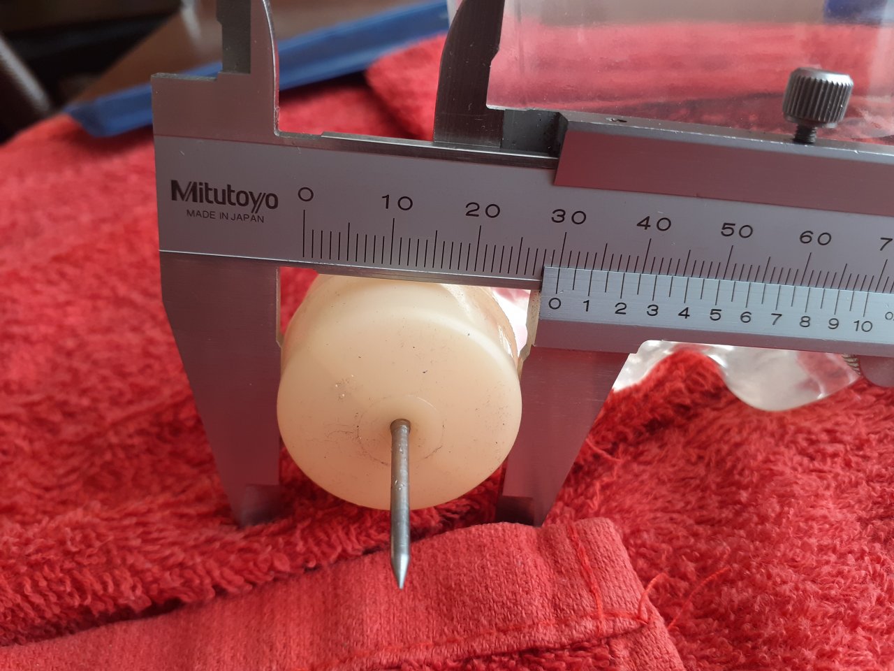

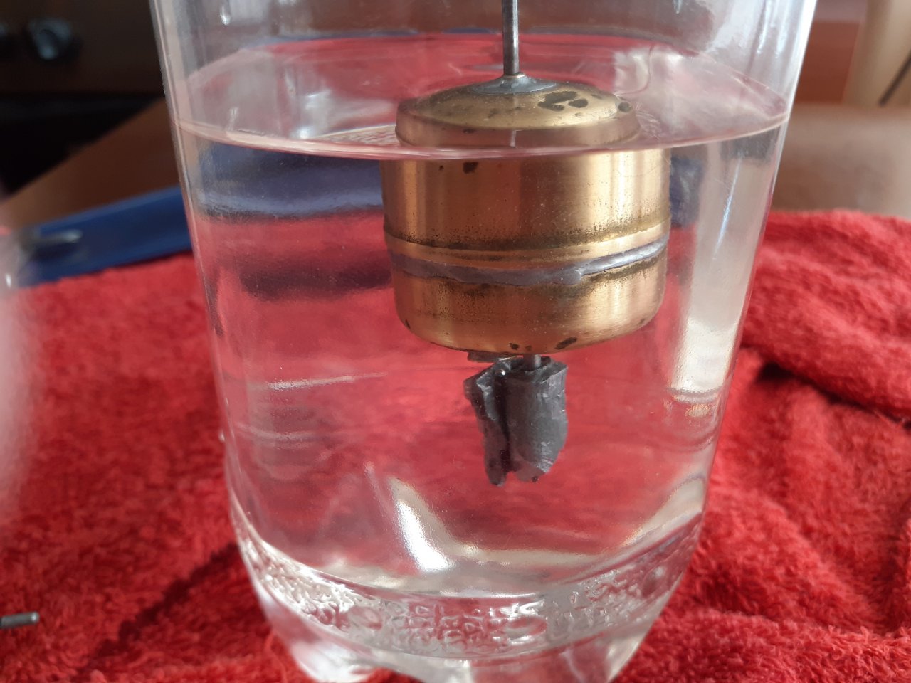

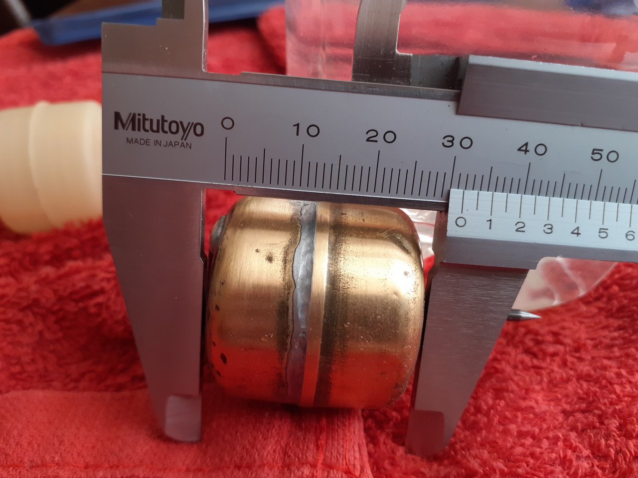

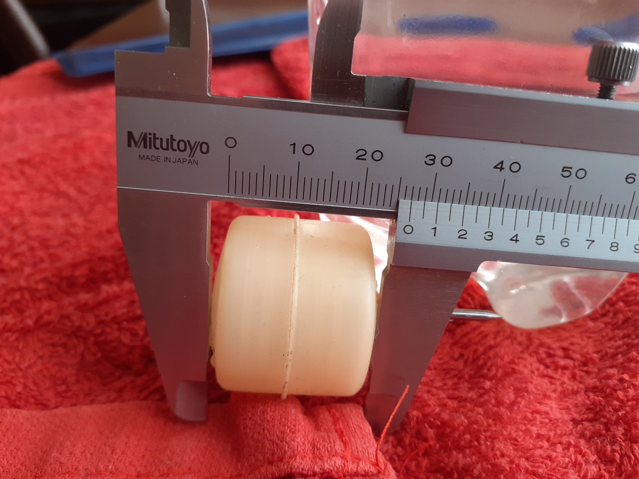

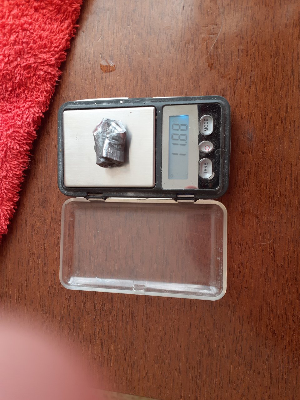

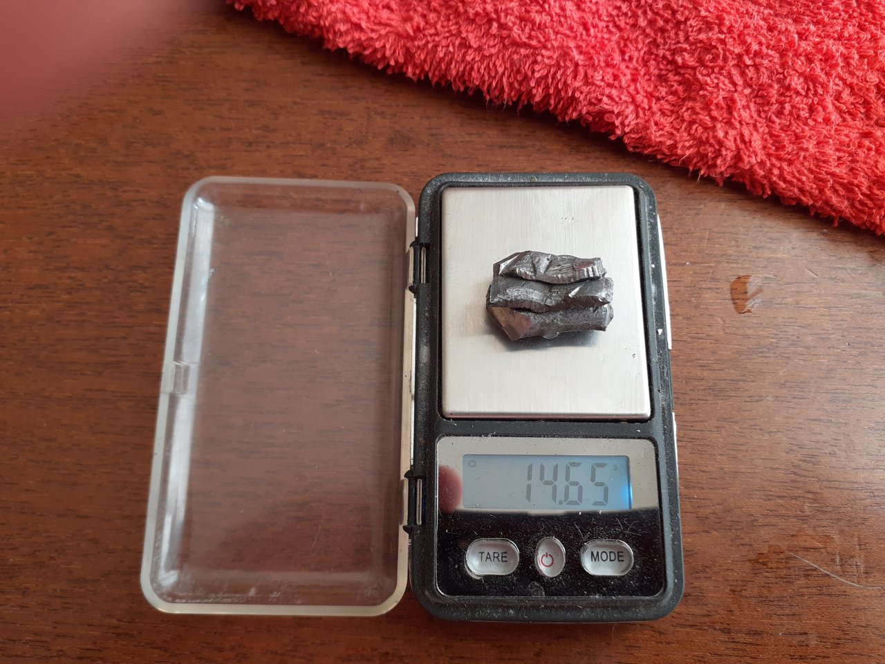

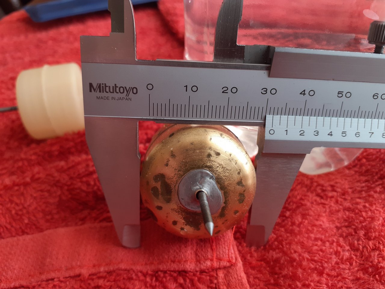

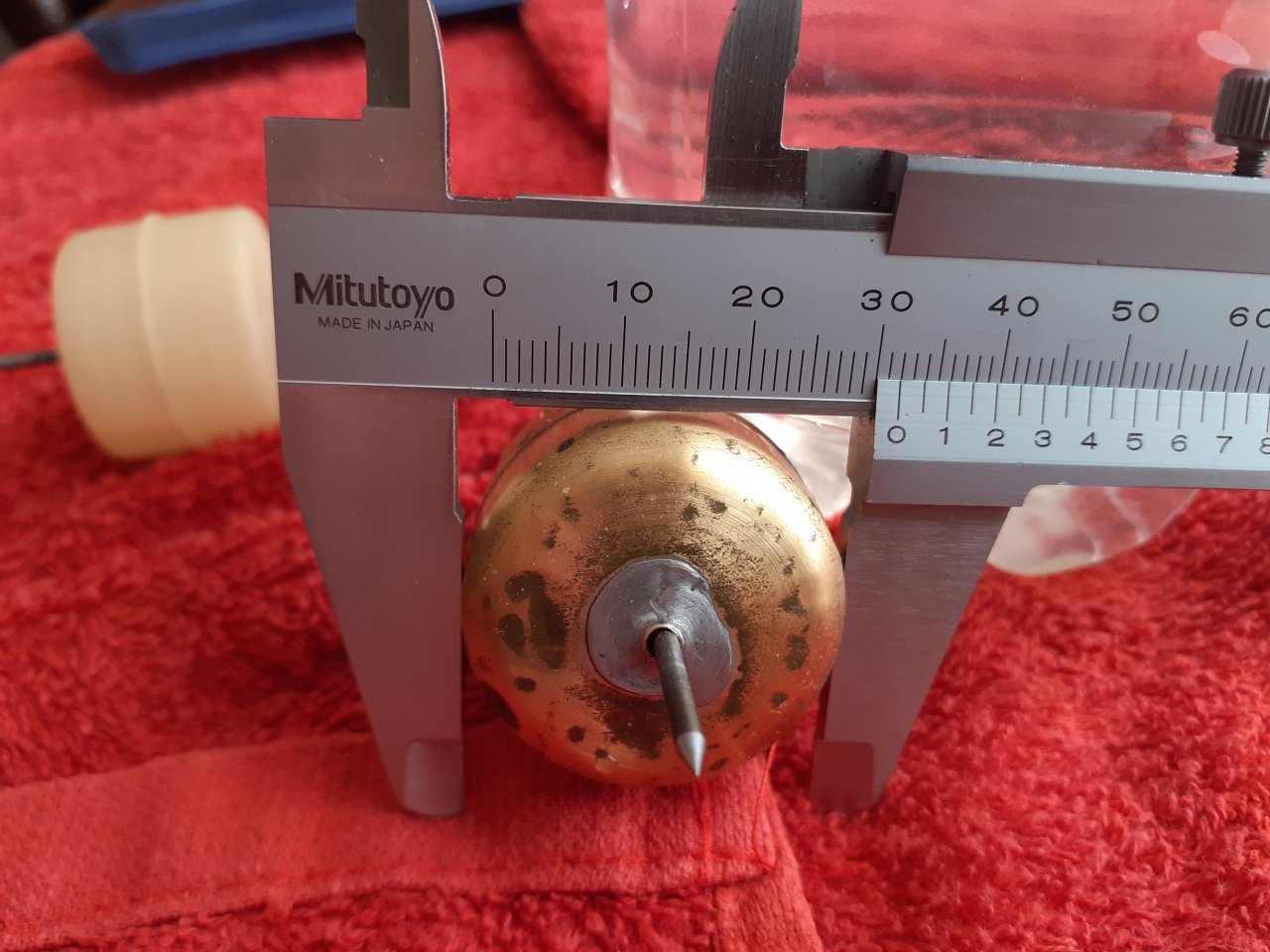

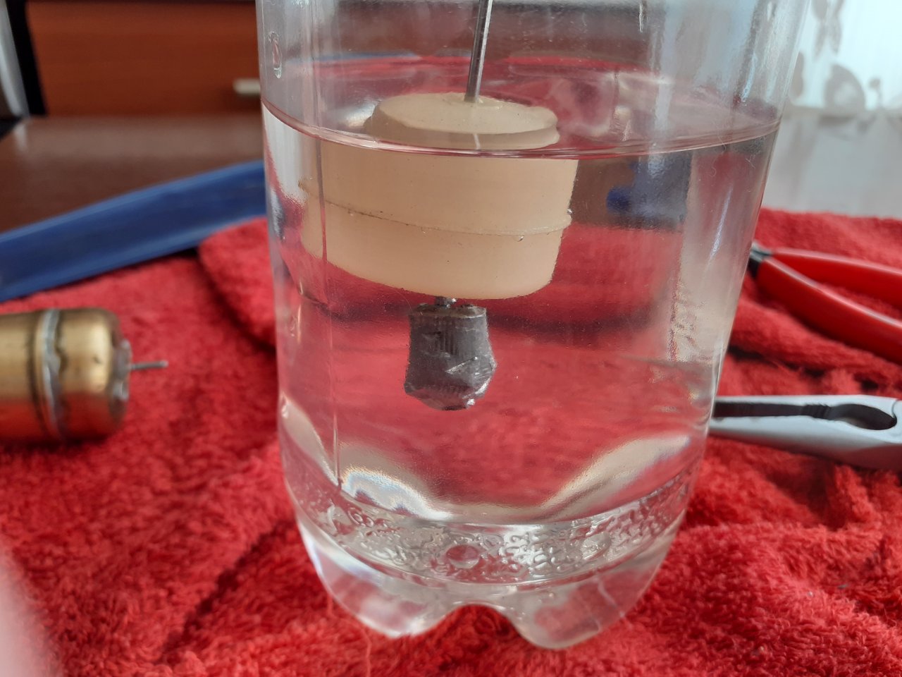

Не давал покоя и вопрос по моим поплавкам. Съездил в гараж , привез и пытал на контрольное всплытие . Вес подбирал до момента самостоятельного всплытия при полном погружении поплавка. Жидкость -вода.
Отсюда результат, поплавок от Нептуна имеет ниже способность к всплытию нежели стандартный металлический в основном из за размера, даже не смотря на больший вес, отсюда лучшая запирающая способность у стандартного поплавка. Единственное преимущество это больший объем топлива в поплавковой камере при меньшем размере пластикового поплавка. Может быть , как мне показалось, при большем объеме топлива более стабильный переход при перегазовках.
К49 конечно выглядит более продвинутым.

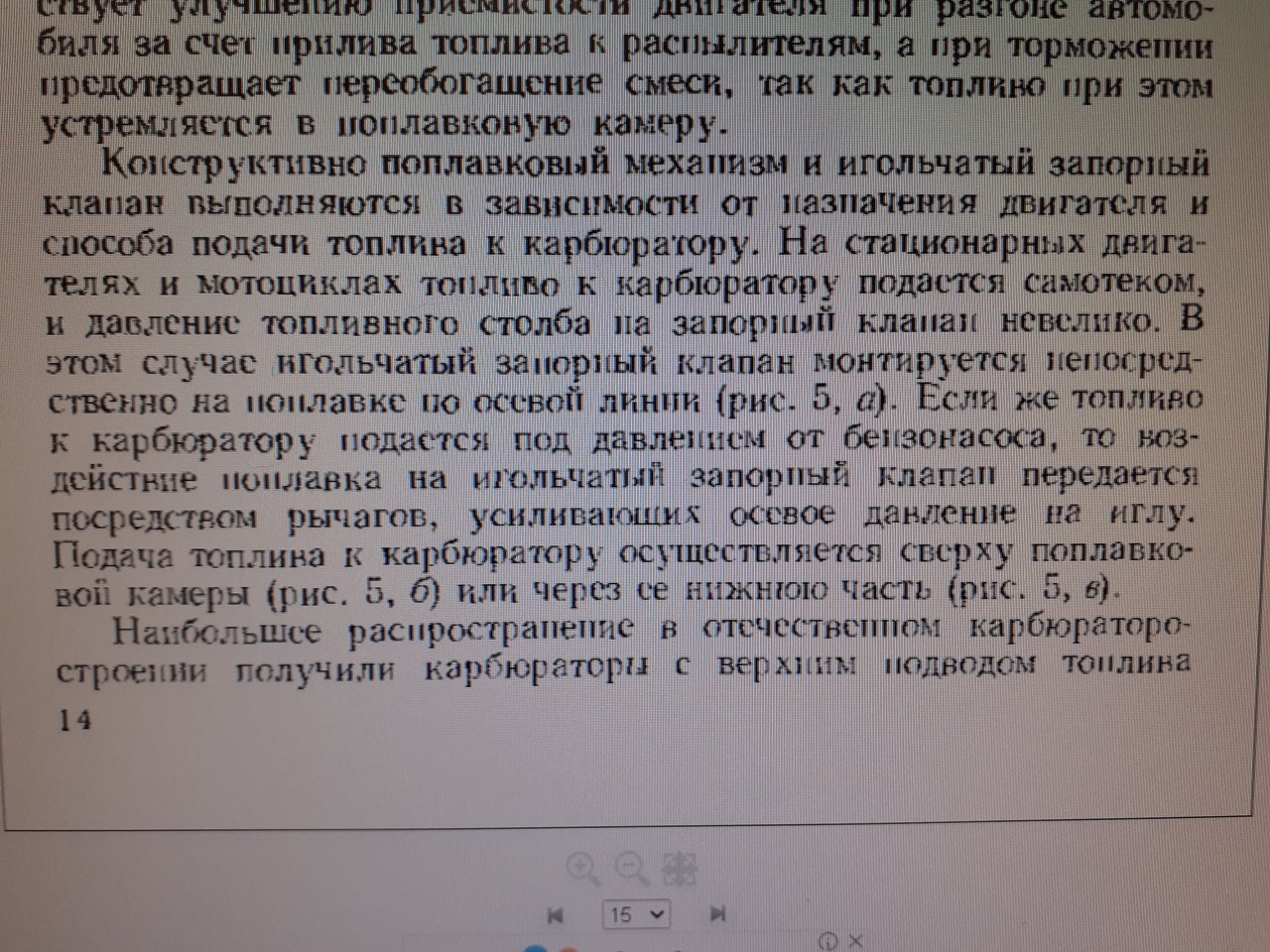

Вот еще информация по карбюратору. Грибанов , Орлов -карбюраторы двс.

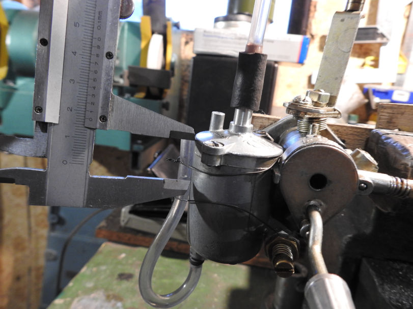

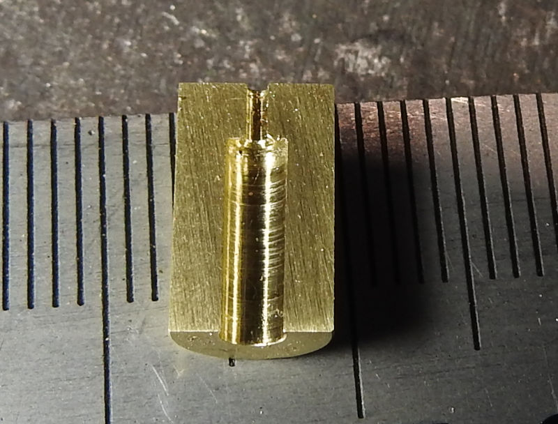

Выточил новый клапан (внутри сверление как у образца на фото, только рабочий сверлился после запрессовки вместе с крышкой). Игла тоже новая из велоспицы. Столб бензина высотой 500 мм (в трубке) держит уверенно на нужном уровне. Иглу пальцами покрутил немного - фаска (конус) сама образовалась. Проверить на моторе пока нет возможности, но каких-либо суперэффектов не ожидаю.
182877182878
BarSeek
17.10.2017
121
Приозерск
ЛЭС-22
Ветерок-8М (2), Mercury 7.5, Mercury 2.5
В общем, всё оказалось плохо. Несмотря на то что игла держит статический столб топлива полметра и выше, грушей она легко продавливается и поплавковая камера наполняется до краев (для контроля оставлены прозрачные трубки). Один мотор дернул, тот завелся и тут же предсказуемо заглох, а второй и дергать смысла не было. В связи с этим повторно хочу спросить - там точно никаких конусов в клапане не должно было быть ?
Иглы новые, абсолютно прямые, конуса игл (30 градусов) полированные. Фланцы крышек завтулены, отторцованы и проточены под диаметр камеры за одну установку со сверлением отверстия клапана, т.е. всё соосно и перпендикулярно. Тело клапана на одном латунное, на втором бронзовое (в оригинале бронза). Что-то явно сделано не так, но что - не соображу.
3 906
Груша- вот что не так. Она не участвует в работе мотора, а давление бензонасоса значительно ниже чем давление создаваемое в груше.
Иными словами груша не показатель. Все настройки надо делать на давление бензонасоса.
