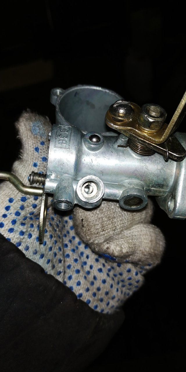

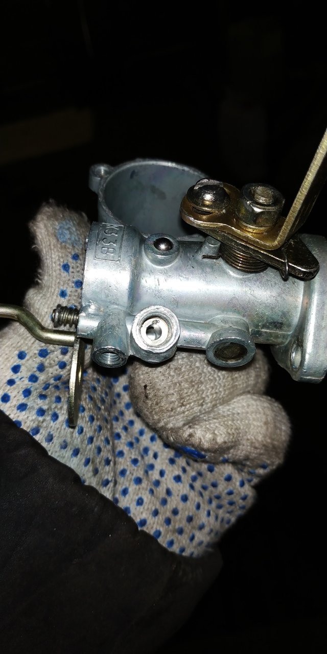

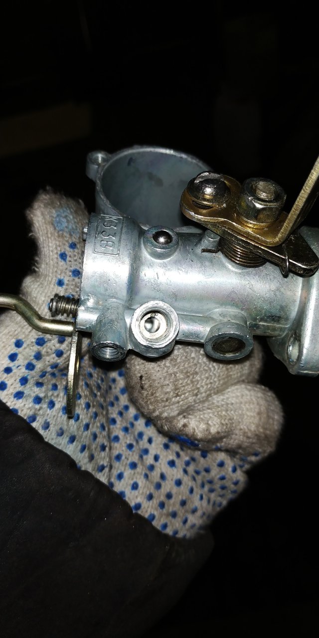

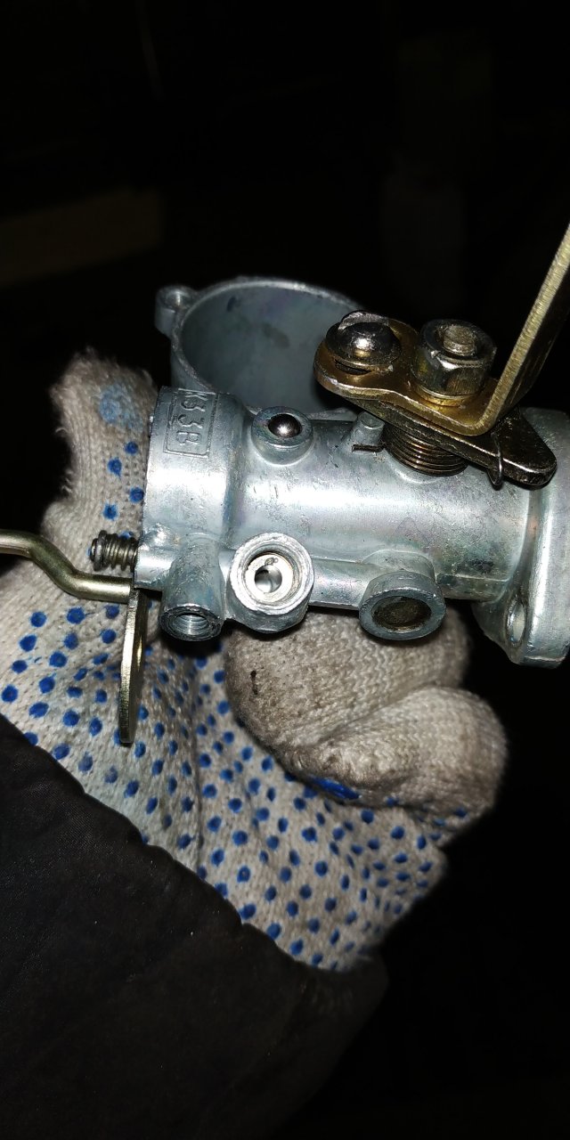

В карбюраторе к33в в посадочном жиклёра с длинной трубкой, о чем писал выше, вот такая камера/раковина/дефект отливки, может имеет смысл (с учётом несоосности по высоте отверстия жиклёра с воздушным каналом) углубиться сверлением на пару мм? И боковое отверстие жиклера на место встанет и раковина "срежется".
Глубина раковины в плоскости около 0,5-1 мм визуально.
