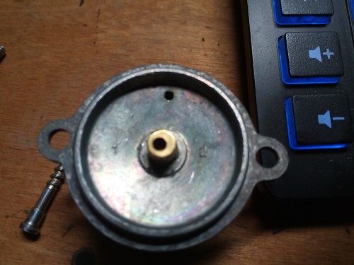

Ну что, сопло я победил и начал настраивать уровень в поплавковой камере. И очень сильно обломался. Иголка ни хрена не держит. Я и сам конус на нулевочке с помощью шуруповерта выровнял и пастой гои офигенно притер и герметичность поплавка проверил, переворачиваю, ротом в себя тяну, языком затыкаю - вакуум держит. Ставлю на двигатель подсоединяю грушу напрямую и давлю - не держит и начинает херачить через дымоход. Опять все заново притираю, на сухую ртом вакуум держит, с бензином не держит. И тут я обратил внимание что в крышке камеры латунная фигня в которой отверстие куда иголка втыкается ни фига не по центру.
151958
Получается причина может быть только в этом. То есть с бензином, когда поплавок плавает сдвинутое отверстие не дает игле ровно входить о она не держит. Других причин я просто не могу понять. Думаю надо эту латунную хрень вытащить и приколхозить туда какой нибудь старый жиклер обточив его под нужный диаметр на станке, но не тут то было. Вытащить её у меня не получилось. Грел в духовке до 250 градусов и двумя пассатижами пытался ее от туда выкрутить - нифига. Стучать что бы её как то от туда выбить боюсь - крышечка тоненькая хрустнет на раз. Что мне со всем этим делать??????? Мужики посоветуйте что нибудь!!!!! Хочу уже кататься а не еб....ся !!!!

Ставлю на двигатель подсоединяю грушу напрямую и давлю - не держит и начинает херачить через дымоход. Опять все заново притираю, на сухую ртом вакуум держит, с бензином не держит. И тут я обратил внимание что в крышке камеры латунная фигня в которой отверстие куда иголка втыкается ни фига не по центру. Посмотреть вложение 151958
Получается причина может быть только в этом. То есть с бензином, когда поплавок плавает сдвинутое отверстие не дает игле ровно входить о она не держит. Других причин я просто не могу понять. Что мне со всем этим делать??????? Мужики посоветуйте что нибудь!!!!! ...
Вряд ли видимая на фото эксцентричность является критичной. (Опять же, раньше всё работало). Скорее всего появилась большой ширины выработка в самом седле клапана. Притирки иглы это только усугубили. Это вначале отверстие достаточно большого диаметра. Глубже оно превращается в отверстие диаметром около 1,2 мм. Именно это место и является седлом. Если оно конусообразно износилось, то увеличилась и площадь соприкосновения иглы с седлом, что уменьшило удельное давление иглы на единицу площади седла и вызвало ухудшение герметизации.
Подберите очень точно сверло к отверстию с большим диаметром (к тому, что видно на фото) и аккуратно углубите его на 0,5 -1 мм больше, чем есть сейчас. Этим Вы уберёте избыточную конусность (соответственно уменьшите и площадь соприкосновения) седла. Работа клапана должна восстановиться. Увеличивать диаметр маленького отверстия не следует.

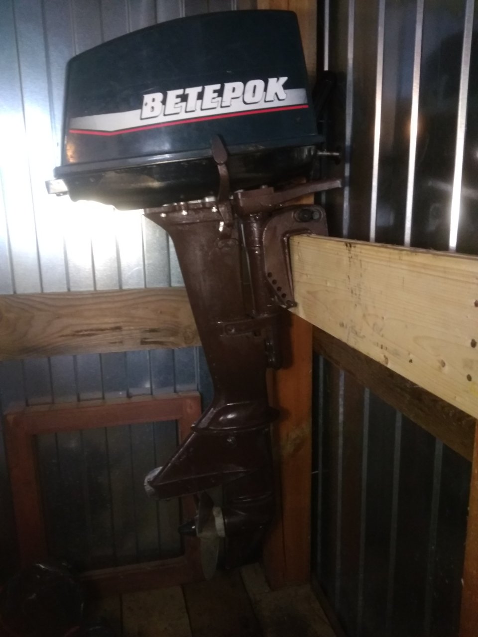

Здравствуйте форумчане.Коротко обрисую ситуацию.За зиму собрал 2 Ветерка 12.Один более современный(фото прикладываются),другой собранный на ноге в8.В оба вложился как следует.На первом практически новый блок и картер,совершенно новые поршни с кольцами,шатуны б\у с новыми втулками.Карбюратор к-491.Мотор заводится хорошо,но устойчивой работы нет.После нескольких минут работы глохнет и из верхнего отверстия над заслонкой выплевываеся струйка бензина.Совсем как описывал свою проблему zombi в теме"Карбюратор К49.Откуда ноги растут?"Может подскажет кто сталкивался с такими проблемами.Про второй мотор в другой теме.

Александр,смотрите запорную иглу и уровень топлива в поплавковой камере. При перевернутом карбе поплавок должен быть ровно по плоскости среза. ГТЖ диаметром 1.2 мм для В12. Пока сам не решил в тонкостях к33 , брал у товарища заранее рабочий карб устанавливал на двигатель тем самым исключал проблемы с клапанами ,сальниками и прокладками. Возможно будет правильным установить запорную иглу с обрезиненным наконечником.
Спасибо.У меня такой поплавок есть в наличии.Я еще удивился ,что в кучке карбюраторов от отца один попался с силиконовым наконечником.Иглу в поплавке я понял надо установить так,чтобы поплавок в перевернутом карбе был под обрез крышки.

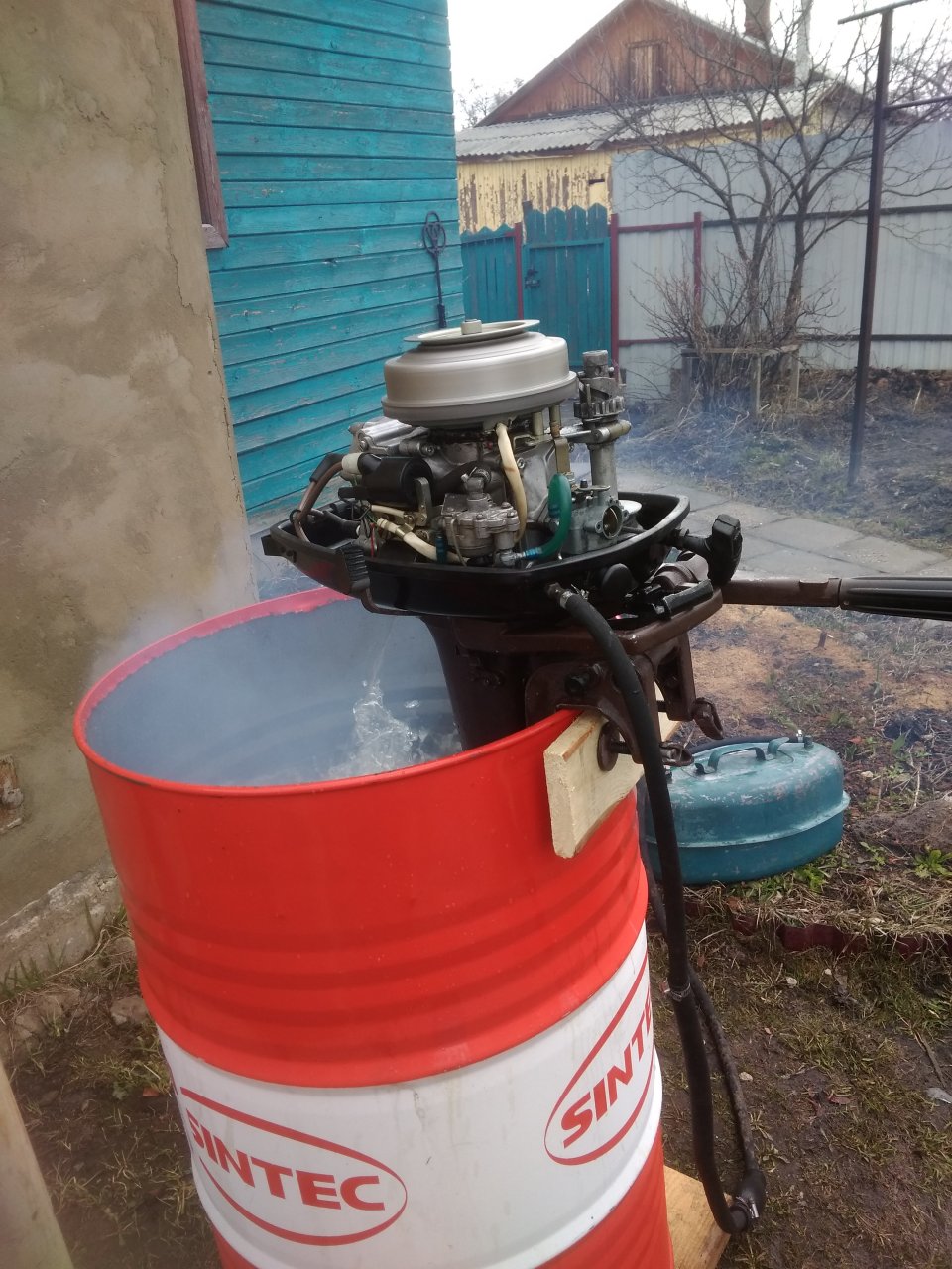

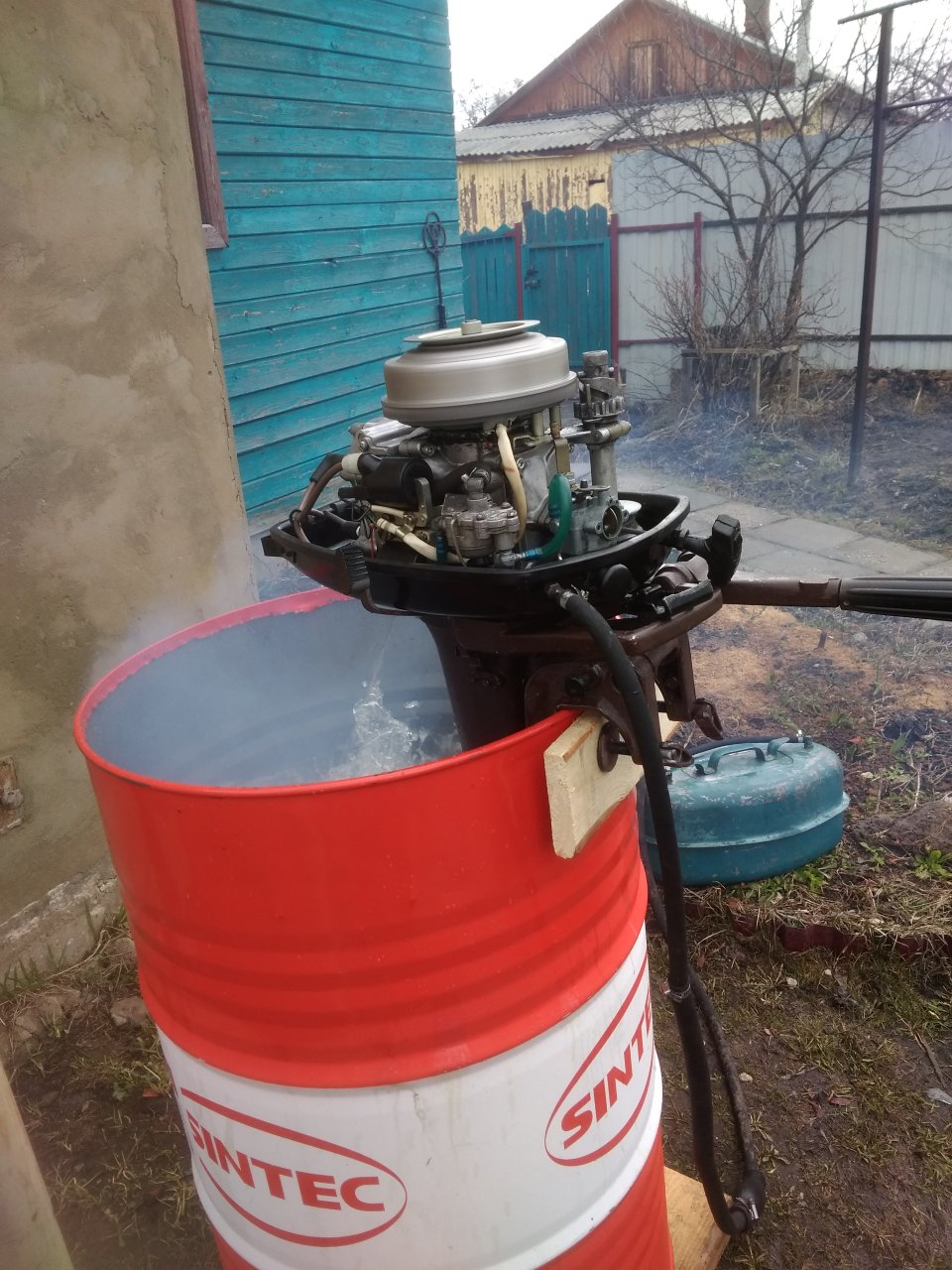

Победил я и поплавковую камеру, выставил уровень, стало все красиво. Испытания пока в бочке. Заводится с одного потяга, вполне хорошие холостые, работает ровно без рывков, винт ГТЖ правда открыт примерно на 3\4 оборота, но в таком положении самая устойчивая работа. При попытке крутить туда сюда обороты резко падают причем реагирует буквально на поворот винта на 1\6 оборота. Но как только включаю реверс глохнет. Не хватает мощи. Если завести прям с включенным винтом вяло работает на малых оборотах, при попытке добавить газу глохнет. Но зато когда завел с включенным реверсом начинаю прикрывать воздушную заслонку, то есть обогащать смесь тогда появляется моща и винт можно раскручивать до максимальных оборотов. То есть у меня слишком бедная смесь, но уровень в поплавковой камере в норме и попытки добавить топлива винтом ГТЖ при работе с выключенным реверсом приводят к резкому ухудшению работы вплоть до заглыхания. Какого хрена еще надо этому карбу? Есть правда еще мысль что где то сосет воздух помимо карба, но где? И как это проверить?

Победил я и поплавковую камеру, выставил уровень, стало все красиво. Но как только включаю реверс глохнет. Не хватает мощи. ... Если завести прям с включенным винтом вяло работает на малых оборотах, при попытке добавить газу глохнет. Но зато когда завел с включенным реверсом начинаю прикрывать воздушную заслонку, то есть обогащать смесь тогда появляется моща и винт можно раскручивать до максимальных оборотов. ...
Возможно, не докачивает насос. Попробуйте помочь ему грушей.
Не занижен ли уровень топлива в поплавковой камере?
Банальная соринка от жиклёра до сопла распылителя.
shalagin
05.08.2012
1 806
256
г.Сыктывкар
Ветерок-8м
...Какого хрена еще надо этому карбу? ...
Ему надо, что-бы его хозяин внимательно прочитал первую страницу темы, и наконец-то перестал его мучить :mad: Если вы отрегулировали уровень топлива в п/камере, осталось только отрегулировать минимальные обороты ХХ (малого газа). ГТЖ при работе мотора в бочке трогать не надо, он регулируется на ходу лодки. Сначала винтом 2 отрегулируйте максимальное закрытие дроссельной заслонки карбюратора, ну а дальше по тексту....

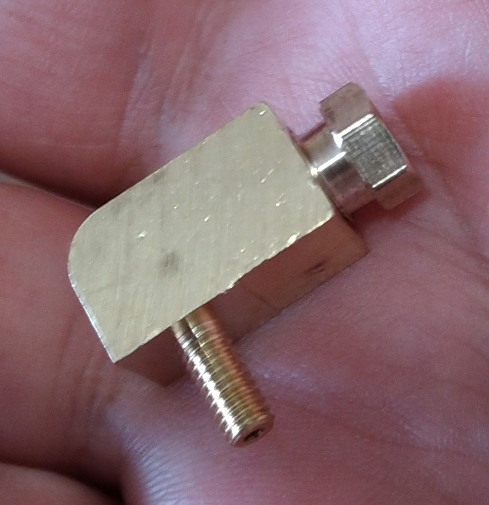

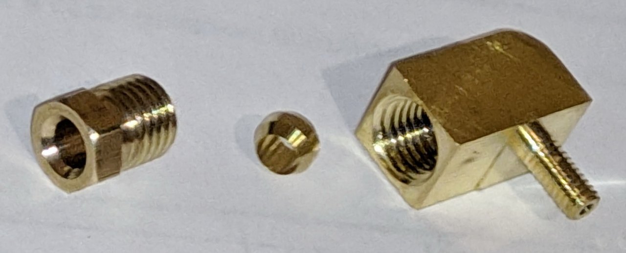

bosya
02.07.2014
1 750
308
Украина

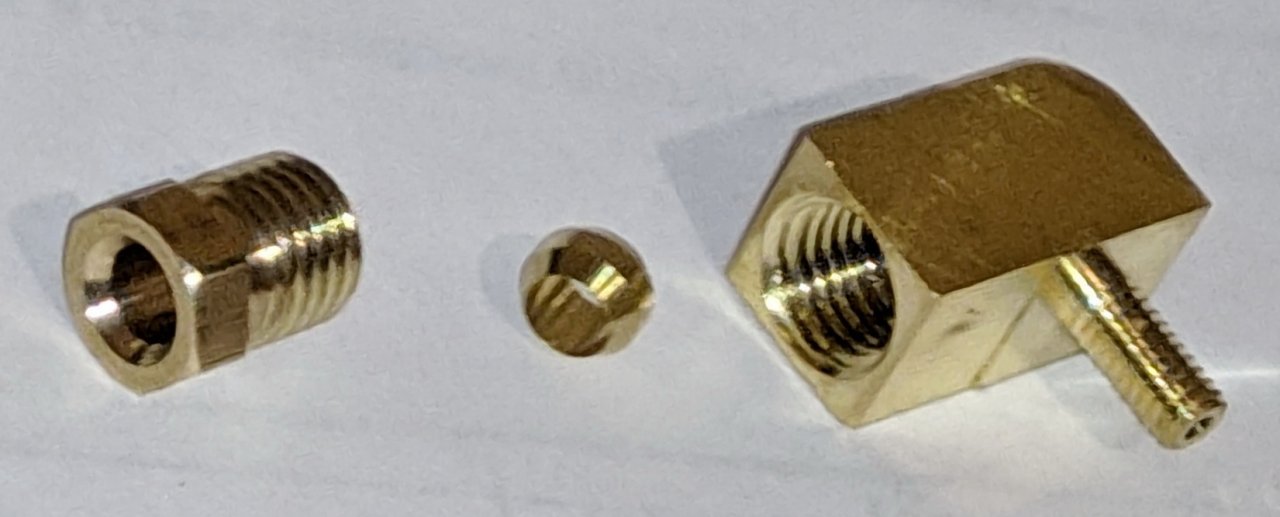

Винтик М4, дрель и сверло 2мм вот и готов штуцер. Еще немного сноровки и напильник, чтобы резьбу сбить для тубочки.
2 мм это явно много. На стенку останется 0,25 мм. Без особой сноровки просверлить врядли получится. И в итоге это прямой, а не угловой штуцер.

Если найду, то может покажу, где-то в гараже была приспособа: пятикубовый шприц, кусок трубки от капельницы с наконечником для иглы. Немного неудобно вставлять, но куда еще проще. Ничего ни точить не сверлить не надо. Шприц одолжить у знакомого наркомана, если жаба давит купить :))))

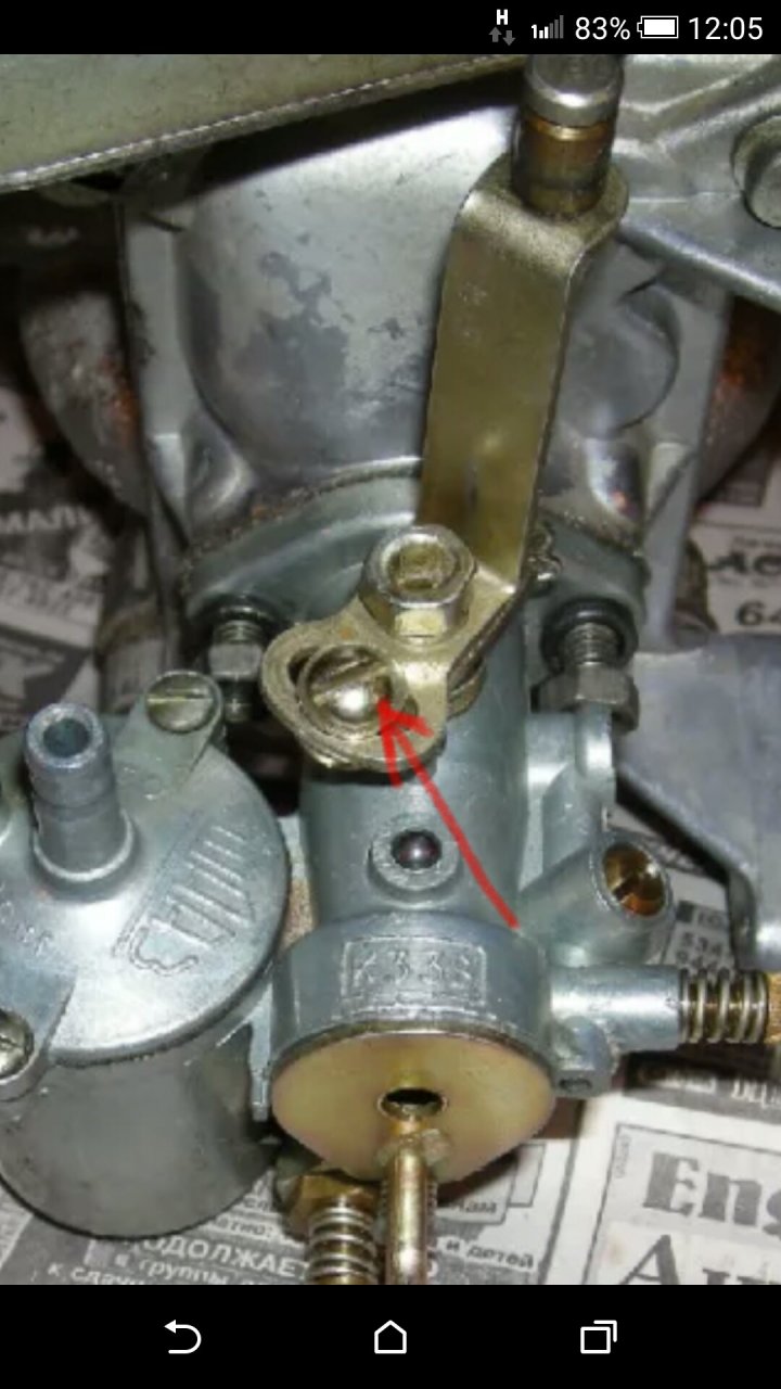

Что регулирует этот болт ?

Корректирует угол открытия дроссельной заслонки.
Да это понятно. А на угол открытия, по отношению к опережению зажигания, влияет ?
Грубо говоря. Чем левее развёрнуто. Тем раньше зажигание, при начале открытия заслонки.
Грубо говоря. Чем правее развёрнуто. Тем раньше зажигание, при начале открытия заслонки.
