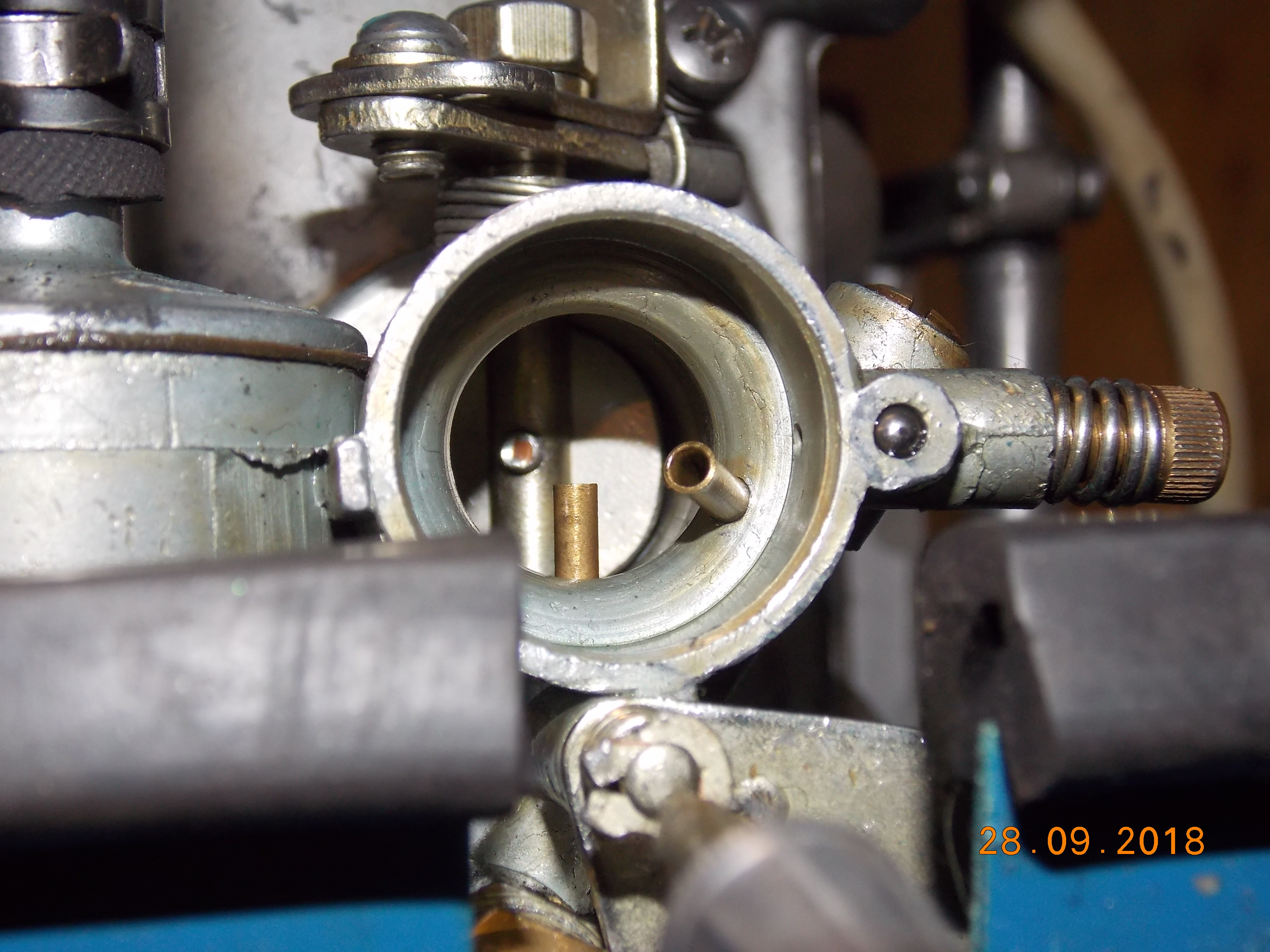

Парни, подскажите: два отверстия холостого хода (большое и малое) при закрытой заслонке должны находиться за заслонкой?
Смотрю щас два карбюратора на обоих малое отверстие перед заслонкой, на третьем заслонка его перекрывает.

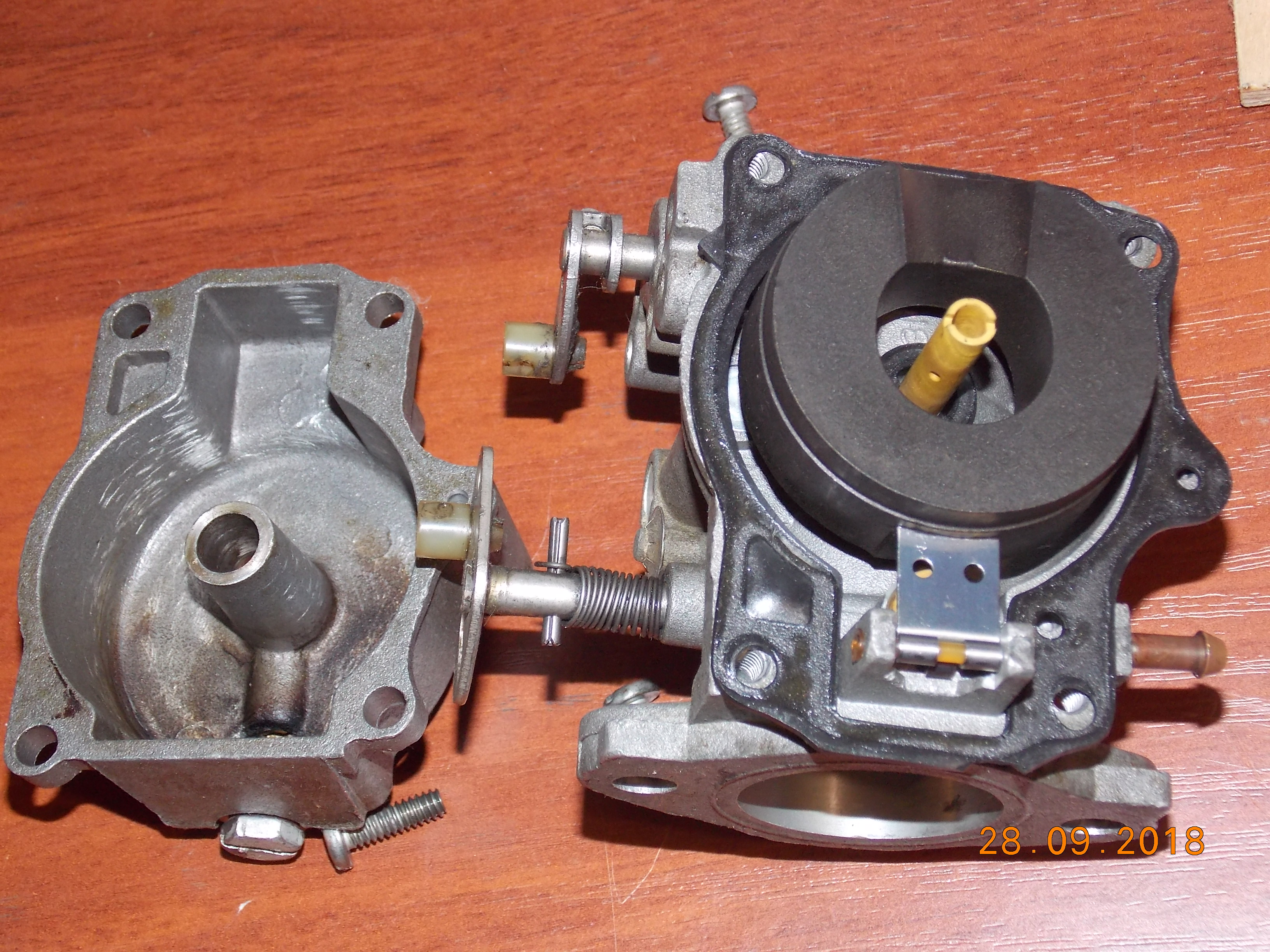

Карбюратор Эвинруд.
Внимание! Это не карбюратор мотора 8 л.с. Это всего лишь обзор технических решений патента Эвинруда.

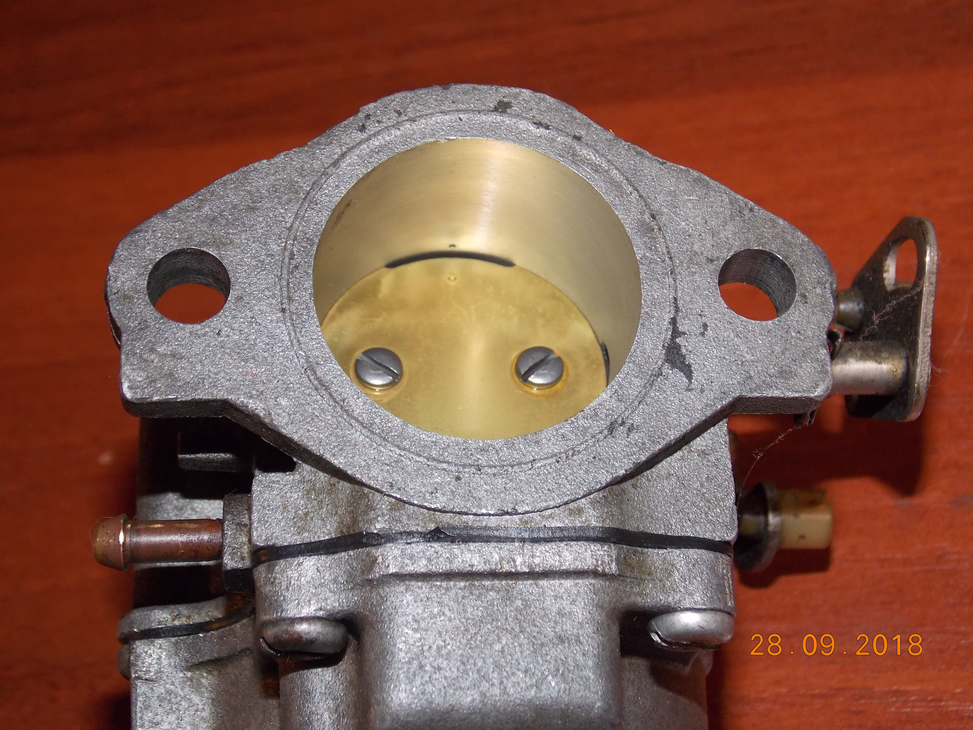

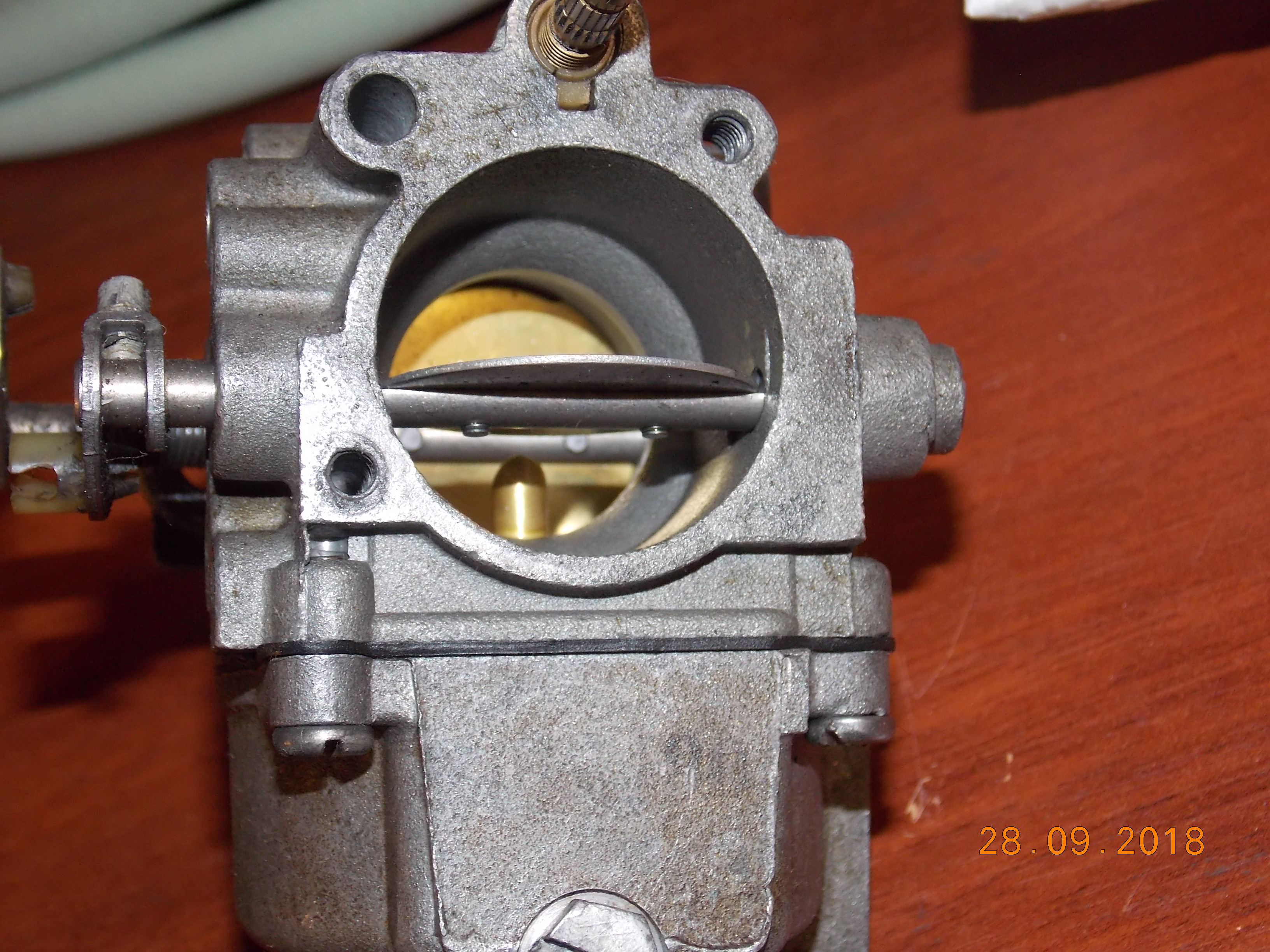

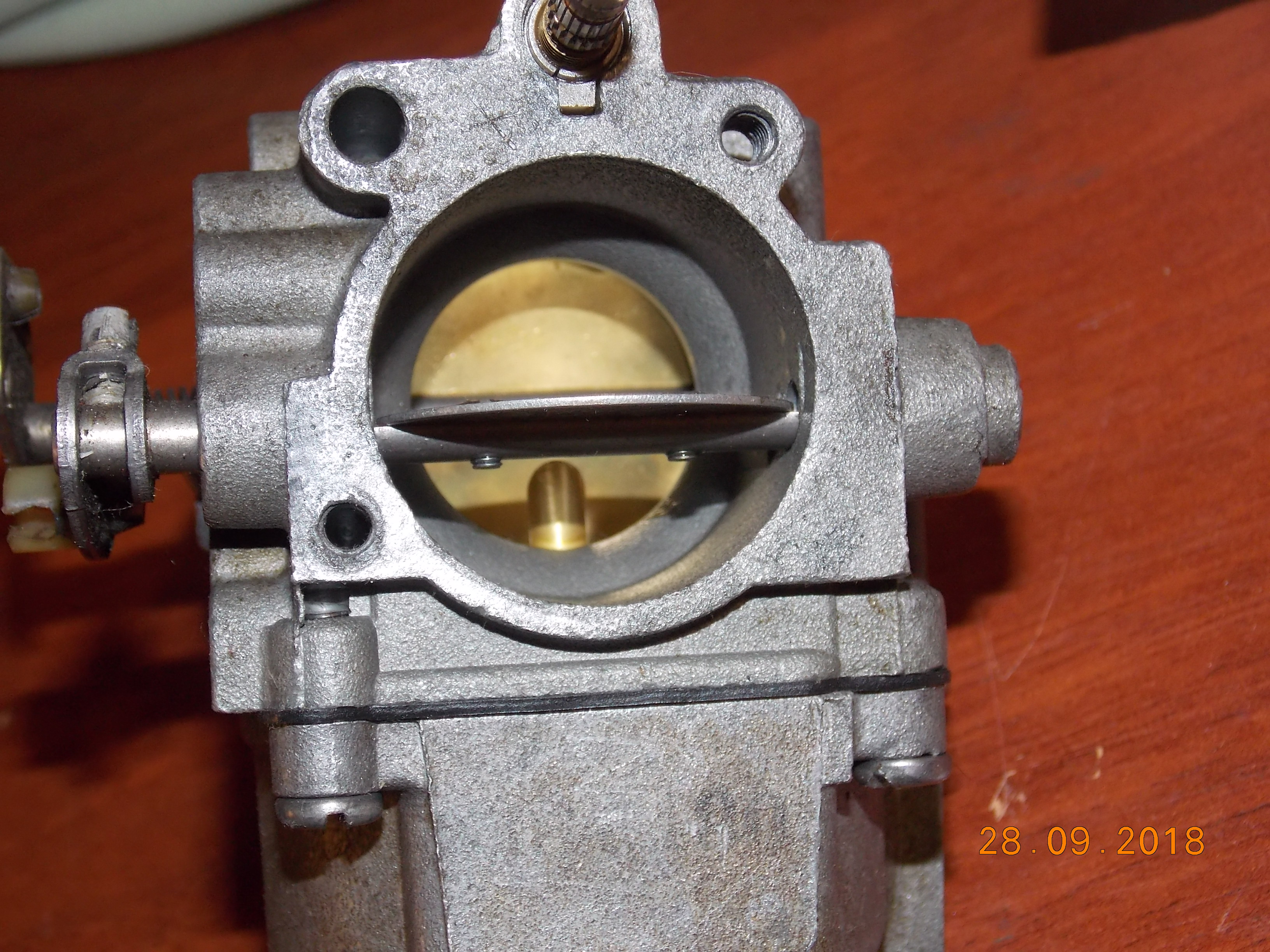

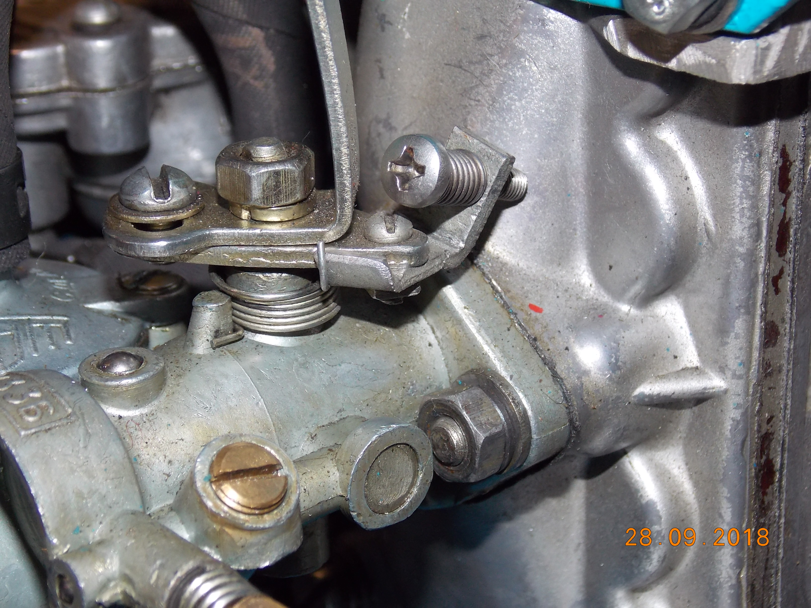

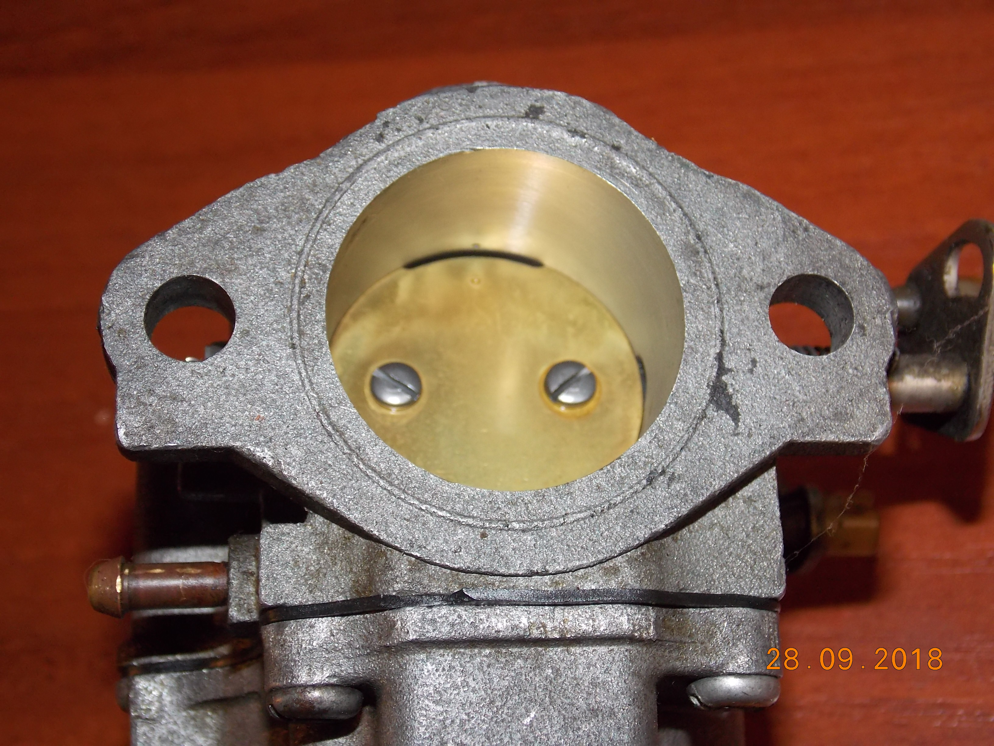

Карбюратор К-33 с доработками заслонки.
Винт регулировки заслонки.
Заслонка выполнена из листовой латуни. Точно подогнана под диаметр диффузора.
В районе канала холостого хода выбрано небольшое сечение для снижения разряжения.
Да, да- я не ошибся. Именно для снижения и выравнивания разряжения, поскольку заслонка частично приоткрыта винтом. На фото рабочий зазор настроенного карбюратора.
Результат. Мотор имеет стабильный холостой ход и запускается прекрасно.
Смесь в диапазоне оборотов переходного режима, прилично ровная. Не богатит и не беднит, как это было на заводской заслонке полностью закрытой.
Обороты на передаче мотор набирает ровно, без провалов и троения.
Шепчет в общем моторчик, не хуже иномарки. А может быть и лучше некоторых. :hahaha:
Словами всё не опишешь, надо как говориться самому покататься. :hahaha:

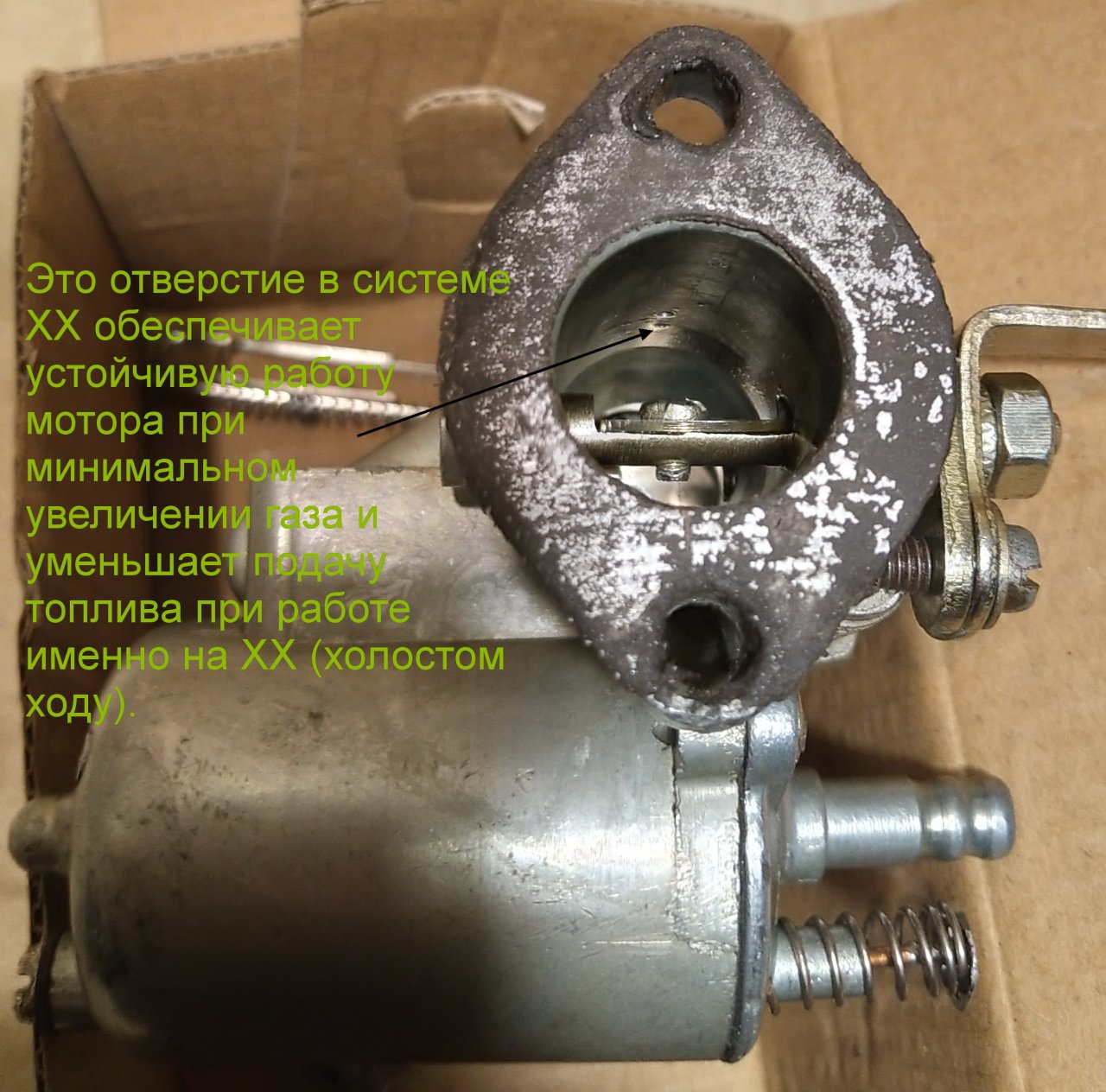

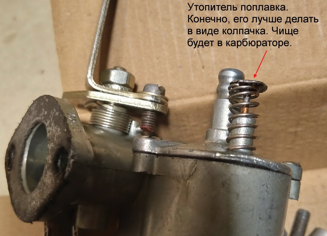

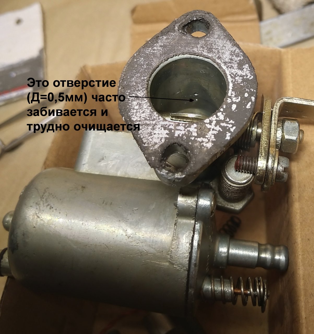

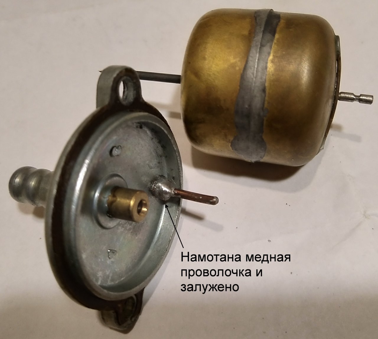

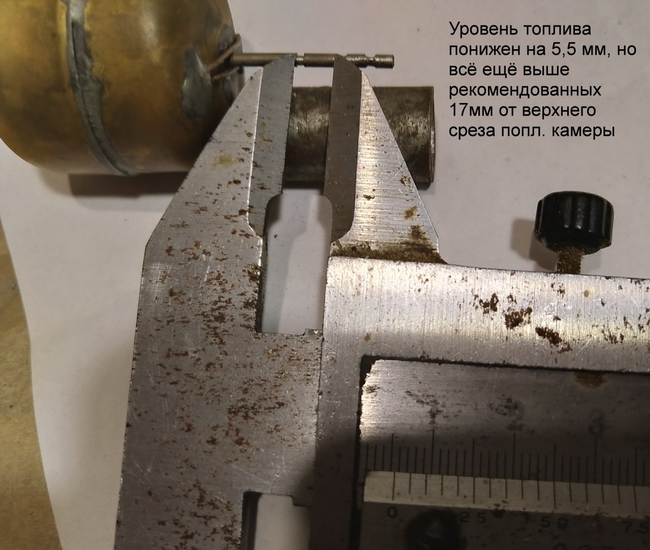

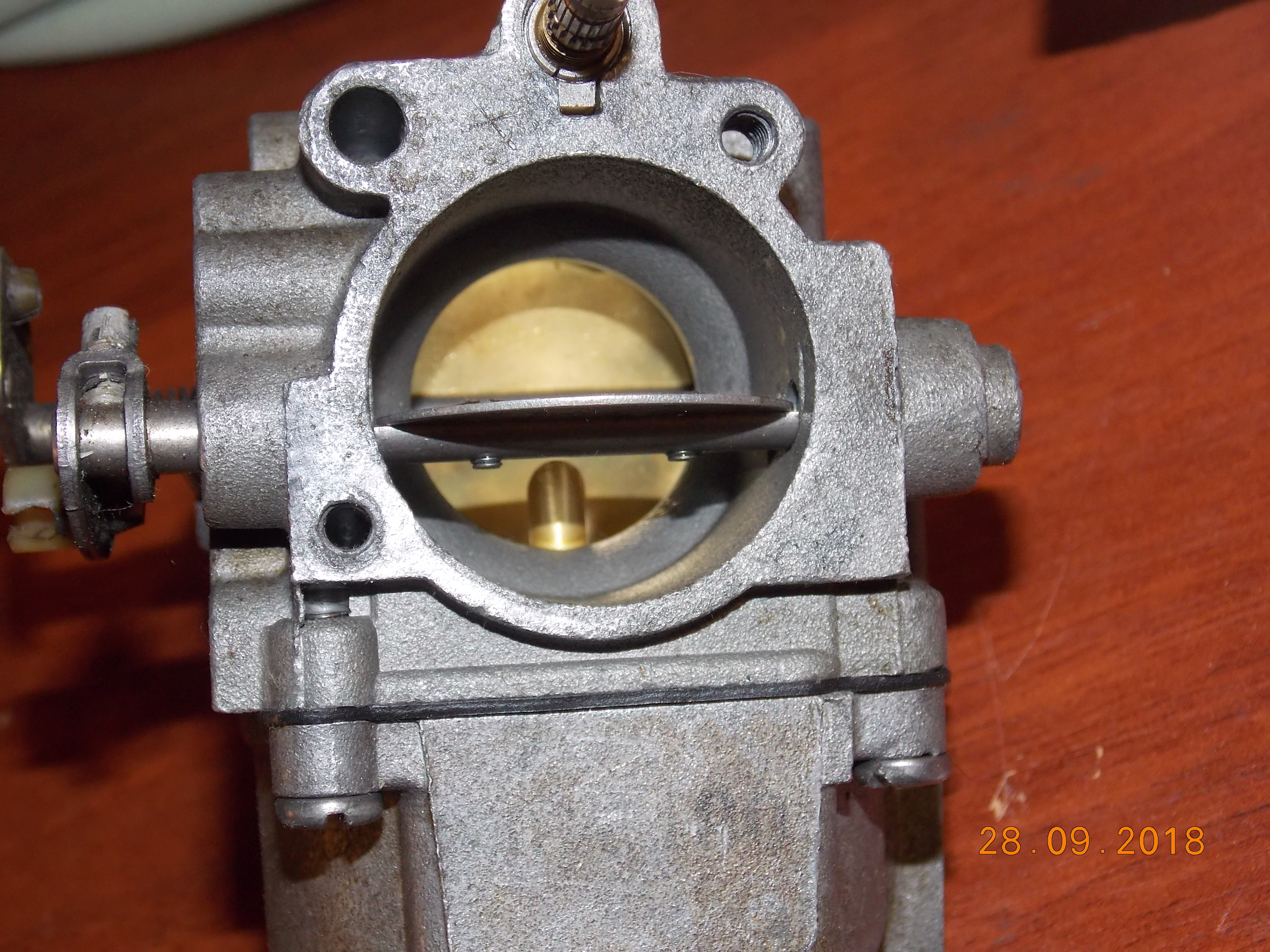

Указанное на фото маленькое отверстие в системе холостого хода "любит" часто засоряться. Возможно, вследствие того, что дроссельная заслонка не имеет упорного винта и наволакивает в него металл и грязь. Свой вариант решения этой проблемы я также представил на снимке. Пожалуй это единственное, для чего нужен этот винт. Минимальные обороты ХХ достигаются за счёт уменьшения УОЗ. Имеющийся снизу вырез в штатной дроссельной заслонке великоват и подаёт больше топливной смеси на ХХ, чем хотелось бы. (Свои мысли по поводу выреза в дроссельной заслонке высказал тут: https://forum.motorka.org/threads/6135/post-484308 ).
Утопитель поплавка себя оправдал.
144943144944144945144946144947144948144949

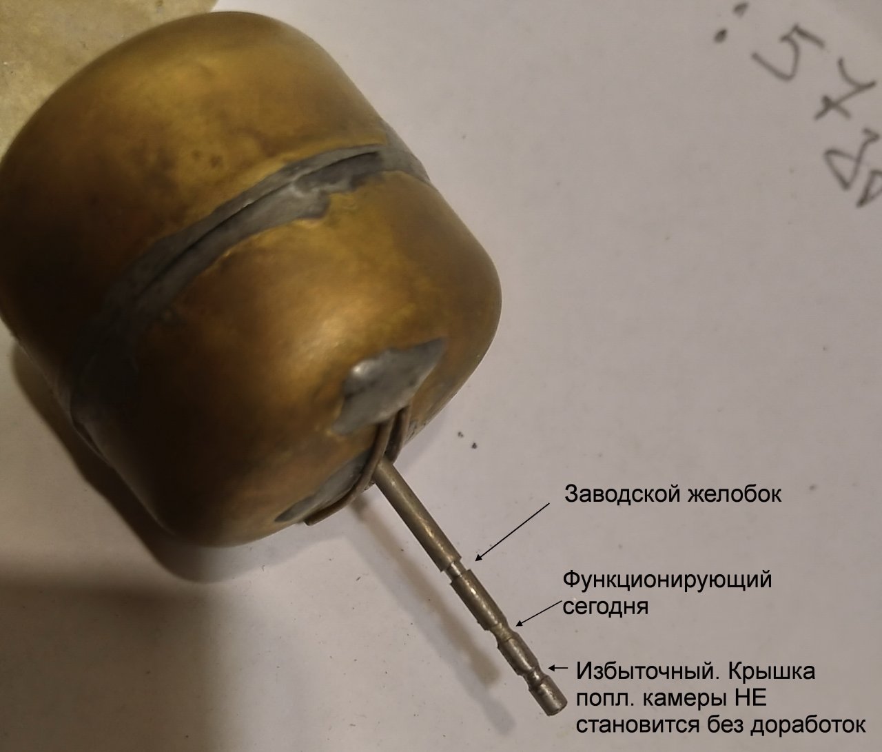

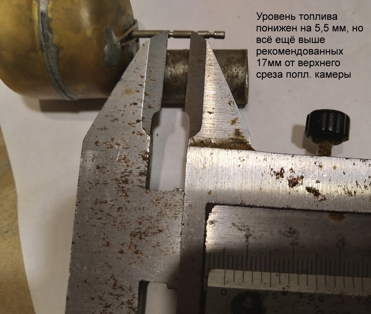

По поводу уровня топлива в поплавковой камере моего карбюратора и запирающей иглы с поплавком писал здесь: https://forum.motorka.org/threads/11673/page-2#post-437717 .

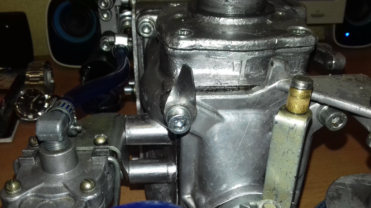

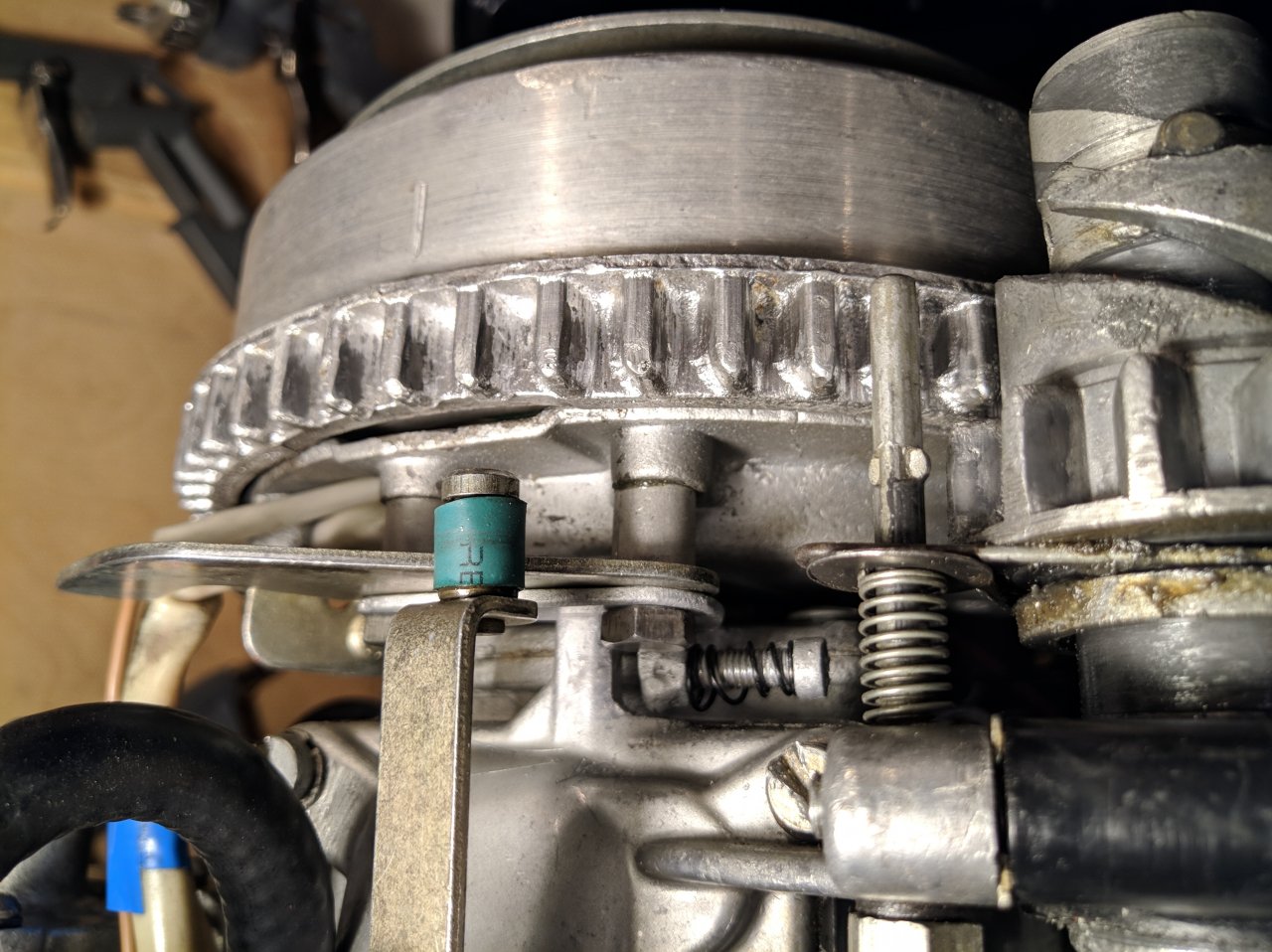

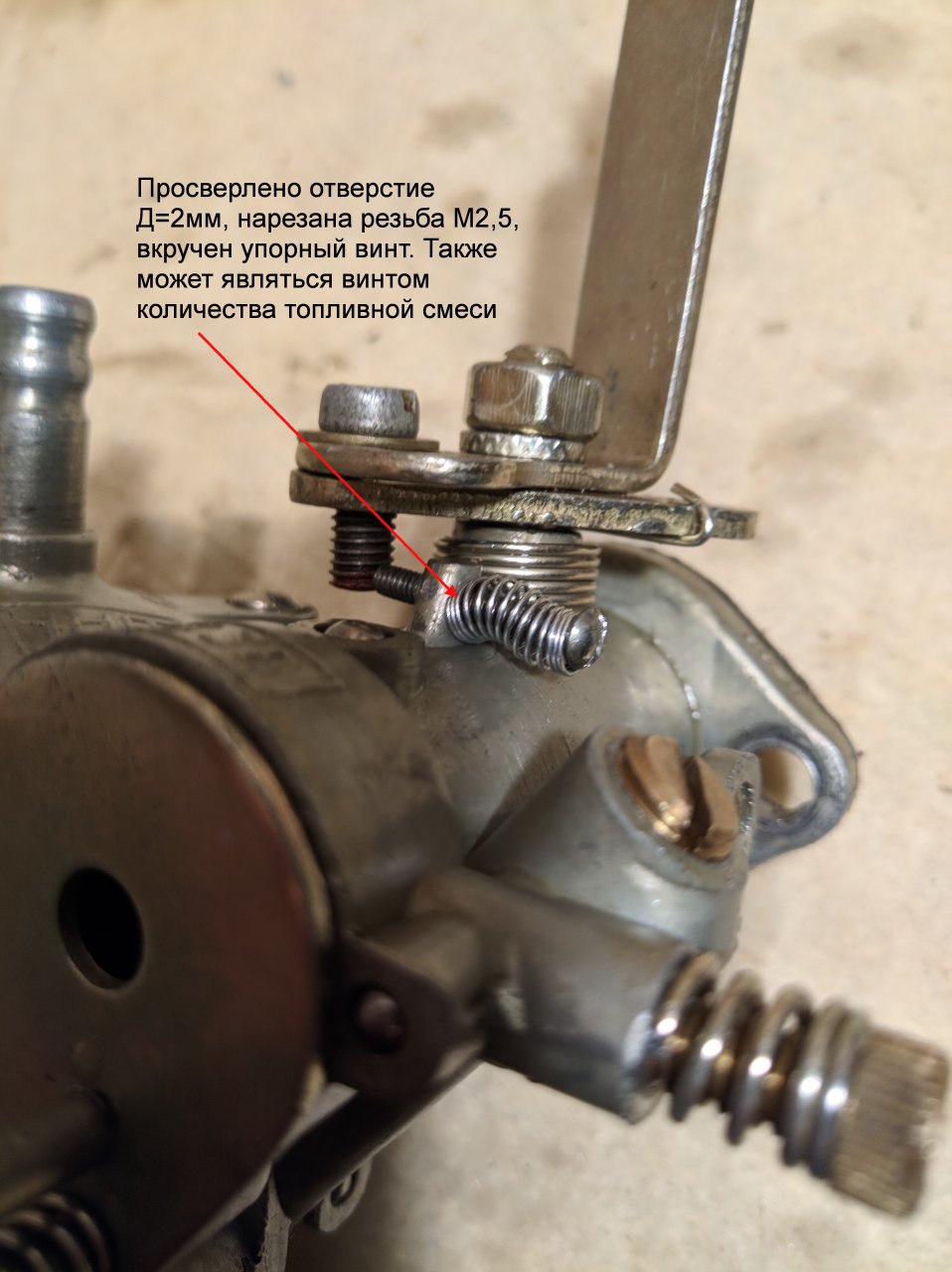

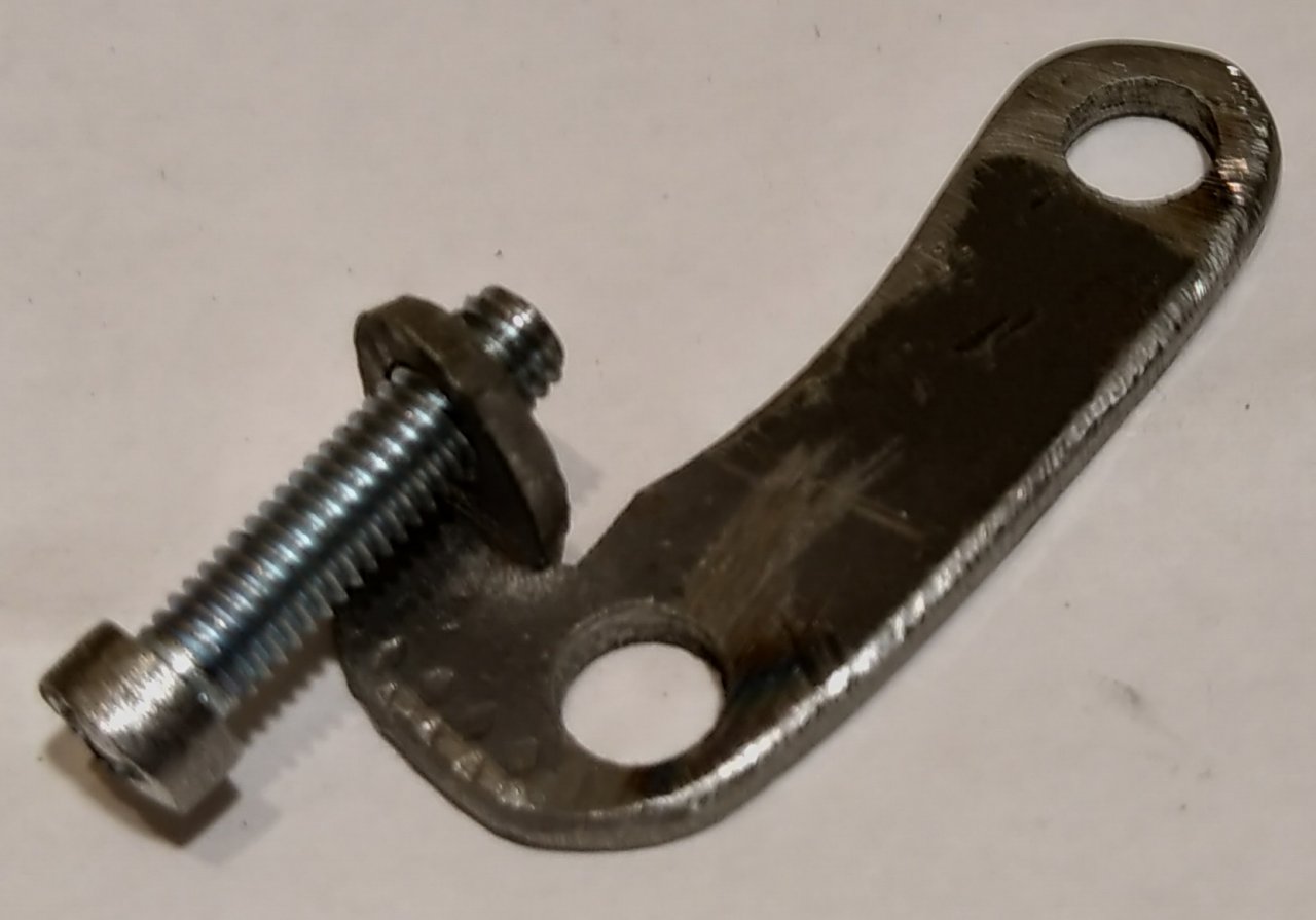

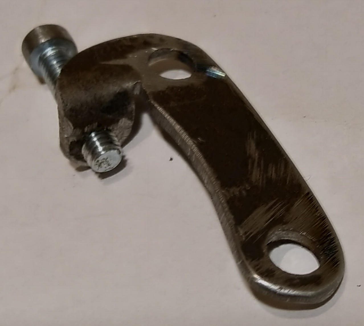

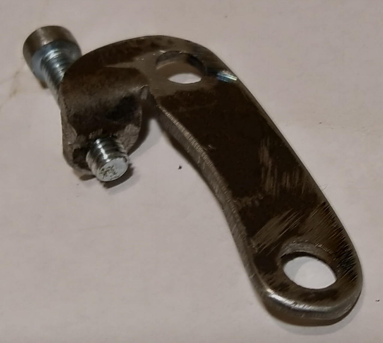

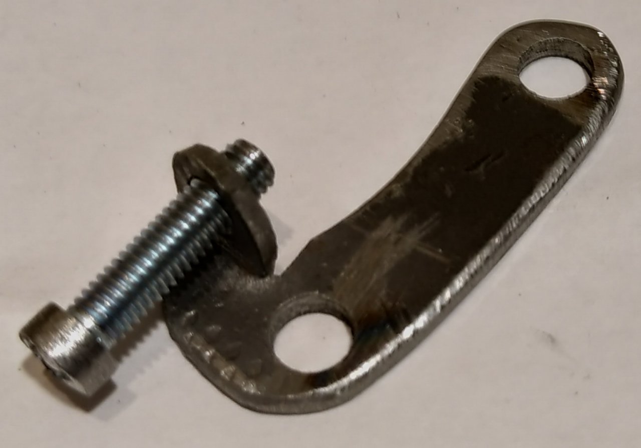

Для того, чтобы сбрасывая газ не перекручивать случайно ручку и не глушить этим мотор, изготовил кронштейн с регулировочным винтом. Он ограничивает сброс газа. Закрепил штатными винтами к пластине привода дроссельной заслонки. Должен обеспечивать регулировку min УОЗ от -3 до +10 градусов. Установил вчера, из-за морозов мотор не запускал.
Регул упор для ограничения min УОЗ_1.jpg Регул упор для ограничения min УОЗ_2.jpg Регулировка min УОЗ_2.jpg Регулировка min УОЗ_3.jpg

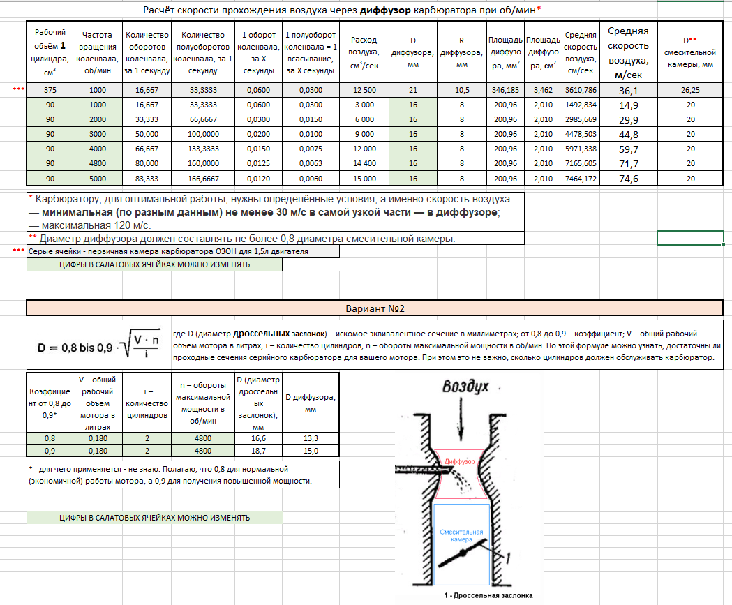

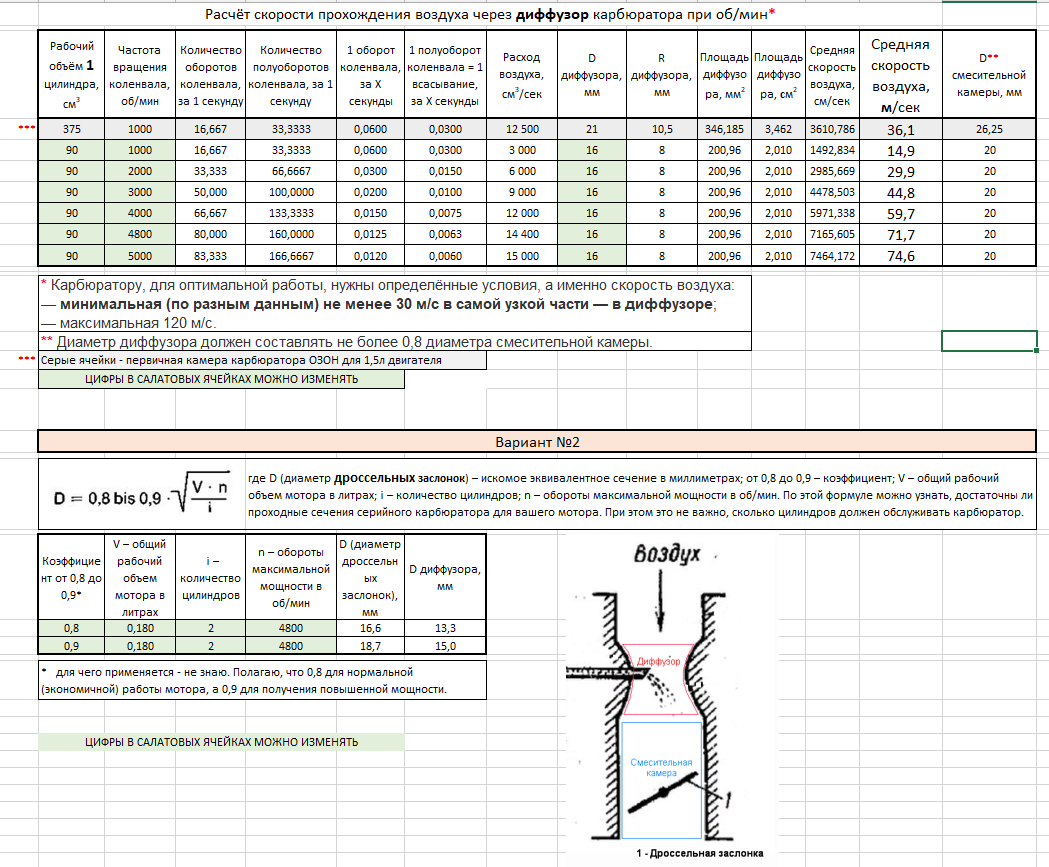

Конечно, нельзя ждать от этого карбюратора большего, чем он может дать. Это оптимальная смесь на полных оборотах и на малом газу. На долевых нагрузках, тут уж как повезет :).
Похоже, про долевые нагрузки Вы абсолютно правы и хорошо прочувствовали К33Б на В-8.
Для хорошего, мелкодисперстного распыления топлива требуется высокая скорость движения воздуха в диффузоре карбюратора. От 30 м/сек уже в переходном режиме, наступающем при около 1000 об/мин. Для этого диффузор К33Б в случае В-8 оказывается всё-же великоват (хотя так и тянет его ещё увеличить для уменьшения сопротивления всасывания).
Во вложенном файле изложены 2 варианта начальных расчётов, применяемых при проектировании карбюраторов. Затем, конечно, их адаптируют к конкретному двигателю на практике.
Получается, что если основная цель использования В-8 троллинг или прочее в режиме частичных нагрузок, то замена карбюратора на карб с меньшим D диффузора полностью оправдана (см. вложенный файл. Кстати, в выделенные салатовым цветом ячейки можно вводить свои данные и сразу получать ответ).
Хотелось бы услышать и мнение других форумчан на эту тему.
Всего наилучшего.
P.S.
Увы, файлы типа *.xls запрещены :(( Поэтому только картинка.146930

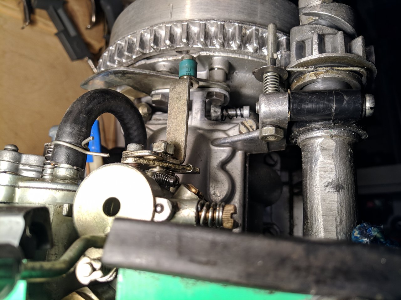

Геннадий ,вот на В12 ,ограничитель на болт из подручных материалов,в данном случае из нержавейки столовской ложки) Регулируется превосходно,главное это топливный жиклер(трубка) х.х . Соерентируйте правильно в канал х.х и будет счастье. Ваш вариант я пробовал,подстройка оказалась слишком муторной при разрегулированном карбе. Геннадий не в обиду,мое видение сей проблемы.
К сожалению, не понял ничего! Я рассказывал о том, что "маленькое отверстие в системе холостого хода "любит" часто засоряться. Возможно, вследствие того, что дроссельная заслонка не имеет упорного винта и наволакивает в него металл и грязь. Свой вариант решения этой проблемы я также представил на снимке. Пожалуй это единственное, для чего нужен этот винт. Минимальные обороты ХХ достигаются за счёт уменьшения УОЗ." Ни о каких регулировках с помощью этого винта речь не шла, ибо "Имеющийся снизу вырез в штатной дроссельной заслонке великоват и подаёт больше топливной смеси на ХХ, чем хотелось бы."
Поясняю: дроссельная заслонка К33 в закрытом положении упирается в стенки смесительной камеры как раз в зоне отверстий холостого хода и переходной системы. А так как цинковый сплав корпуса карбюратора значительно мягче материала заслонки, заслонка со временем расклёпывает-наволакивает металл корпуса в отверстие и перекрывает этим его. Для того, что бы избавиться от этой проблемы практически все автомобильные карбюраторы выпускались с упорным винтом дрос. засл., его же я и установил на К33.
Кстати, мой мотор работает вполне прилично от 700 до 4500 об/мин (гребной винт тяжеловат). И на ХХ не глохнет благодаря термостату.
А Ваш вариант ограничителя min угла УОЗ (для предотвращения непреднамеренной остановки двигателя) из столовой ложки мне понравился. И мотор Ваш ухожен.
Удач.
