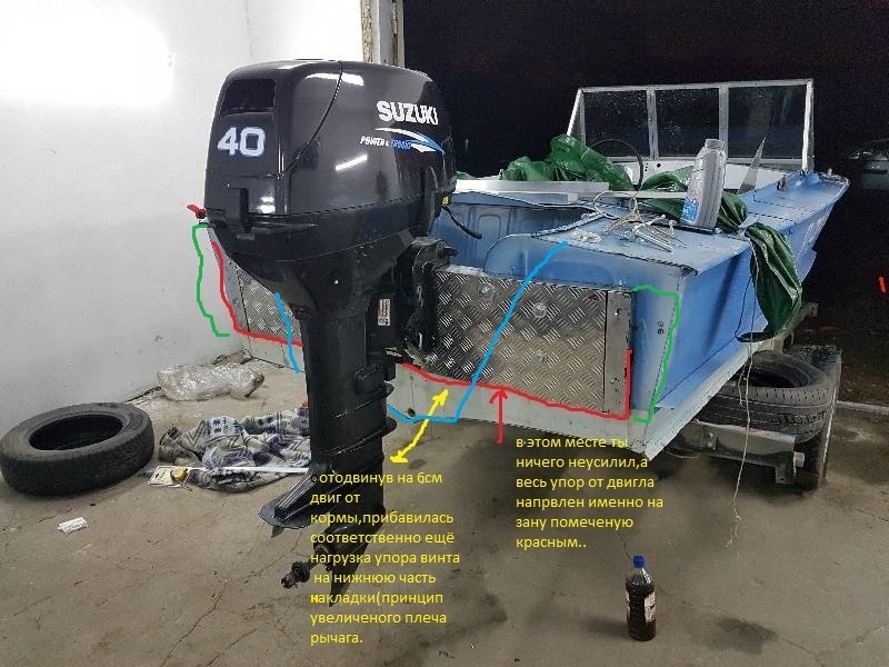

Промежуточная стадия, вся задняя часть будет из рифленки алюма. Кусок этот 1300 × 300 × 30, это фанера финская влагостойкая, да существенно тяжелее обычного дерева, но не настолько что ахнуть. По ощущениям этот брус весит около 10 килограмм. Прочность меня порадовала, этот кусок поставленный на кирпичи заехали передком паджеро, он даже на миллиметр не сыграл. В месте родного выреза транца куда садится мотор я сложил фанеру в два слоя, скрепив наглухо между собой листы, получилось 6 см, о обшил все аллюмом. Конструкция сидит мертво. Болтов 10 шт по периметру м12 под 19й ключ с подкладками профилей внутри. Родные переборки удалять не стал. Владимир, да, ты прав я думаю, опыта тебе не занимать в данном вопросе, согласен что шпильками отделываться не стоит. Буду продолжать усиление. Как оно будет выглядеть буду прикидывать по ходу тюнинга. Конечно прислушаюсь ко всем мнениям такаих людей как ты или Дима Lednic.
Александр,жёскость ты дал не совсем равномерную этой толстой и тяжёлой фанеро..она хорошо усиливает(в.т.ч посредством штанг)только верхнюю часть кормы.А вот нижняя и боковые части накладки этой,её края идут по простому листу дюрали,а именно туда приходится весь упор от двигла на ходу(особеннопри выходе на глисс,дельфине, при разгоне,лыже,ватрушке).(можно сказать мол там проходит подмоторная ниша и она даст жёсткость-если бы это было так,корму не
крепляли..Подмоторка тонка и слаба)
В синем и зелёном подрисованых вариантах-было бы жёстче,т.к. упор приходился бы не на тонкую дюраль,а в углы проклёпаных углов соединений.
Что создавало бы равномерную жёсткость всей зоны кормы на которую воздействует мотор..
Впрочем и твой вариант жить наверное будет..Но лучше-как лучше.

Алеша, юзай Вихрь и наслаждайся красотой. :yes: Я же сказал что не доделано пока еще, у тебя не держание что-ли?

Ок Вячеславович, принято. Нет, упор нижней части доски не приходится только на боковые стенки транца, он также приходится на родной заводской упор транца который идет от стенки в пол, именно в него уперта доска. Сч выложу фото.

Он лайн включение. Вячеславович, упоров этих аж три шт заводских. Как ты так просчитался?
Согласен, сделано не очень грамотно ,лучше переделать , но это все равно лучше, чем на родном и ведь плавали же , хотя мощность возросла на треть, и нагрузки естественно .

Плавали ? Это моветон в водном лексиконе нашего брата... По воде тс ходят. :D Вопрос грамонтости тут субьективен. Посмотрим на воде, время покажет. Вячеславович подмоторной ниши прогресса 2 не видел, судя по тому что написал что доска нижней частью ничем не подперта с обратной стороны, в то время как там три довольно мощных уголка упертых от пола в транец , а вы с ним соглашаетесь.
я не просчитывался..
Просто не посмотрел лодку-и сказал "жёсткость от подмоторной ниши мала".
Если ты считаешь что эти 3 внутренние прилипухи заводские,достаточным усилением-то зачем стал вообще усиливать корму???
Ты сам себе противоречишь...
Приподнял бы транец и положился надеждою на эти 3 связующих дюральки.
К чему огород то было с бревном
фанерным городить???
Какой была в той зоне кормы у усилков внутренних жидких(красным отмеченой) жёсткость кормы-такая и осталась,не прибавилась от "бревна"ни на чуть,наоборот усилилась туда напруга, из-за вынесеного на 6см+квинтет ,рычага прилагаемой силы на упор туда от мотора.
При эксплуатации,как бонусом-при выходе на глисс и т.д. выше писал,вся нагрузка пойдёт именно туда..
Зачем тогда вообще корму то усиливают-если там 3-ри прилепухи полторамилемитровые всё держат,по твоему мнению????
Держут большую нагрузку только углы.
Углы склёпаных листов,а именно,-днище-борт,днище-корма,корма-ящики,.. На них,на эти места, завязываются и кпепятся все усилители добавочные..
Если,как ты поступаешь,на многие комменты отвечая пренебрежительно,отстаивая своё "кормовое изделие"-зачем тогда интересуешься чьим то мнением о нём..
Оно может работать,но почти все кто в эту тему входит ,прогрессоводы-сделали бы по другому..
Но тебе почему то не очень это надо,и не хочется узнать.
Только отспорить своё...
Спорь..твоё право..Не продуктивно только это...
Удачи...

Саша прав,Что у двоек транец (в заводском исполнении очень слаб) и даже вихрь его разбалтывает.И ещё вопрос.Почему в реконструкции не заложена установка само сливного рецеса?.
908
докер сказал(а):
Саша прав,Что у двоек транец (в заводском исполнении очень слаб) и даже вихрь его разбалтывает...
:yes: ... в основном страдает средняя укОсина :(

Вячеславович. Ты уже зачем-то откровенным словоблудием занялся. Это не припухли а дополнительный упор-усиление, который не сомненно работает и вносит существенный вклад в дело упора мотора а ты написал что упор приходится только на стенки транца. Я что должен был умолчать об этом существенном нюансе когда ты явил свое не правильное представление схемы упора? Ты пишешь я себе противоречу? Где именно? Жду конкретики. Противоречишь ты себе, ты рисуешь схему-свое представление конструкции, тем самым как-бы заявляешь что разбираешься в сути именно данной ситуации, а потом когда всплыл существенный нюанс, пишешь что не вникал в лодку :unknown: Как ты не вникая в лодку делаешь рассчеты, чертежи и пишешь человеку что было-бы правильней а что нет? То что написал про зачем я стал усиливать и поднимать транец это вооще о чем ? Ты стрелу портового крана видел когда-нибудь?) Продолговатая конструкция состоящая из переплета металлических балок и труб) Во инженеры дураки там да?))) Сделали-бы одну трубу, ролик сверху поставили, трос накинули и а-ля грузы таскать) Есть такие термины оказывается как каркас усиления... Тоже дураки придумали) Вообще законы физики не работают да Александр? Извини если вдруг обидел, такой цели не было. Останемся при своих.
