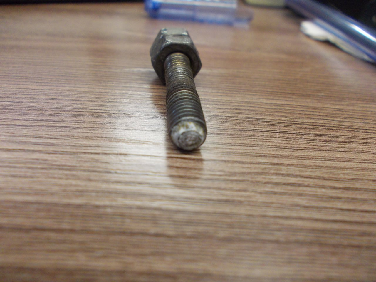

Спрошу совета у вас коллеги. Уже третий день не откручивается. Ломать не хочется.

Греть надо.

Спрошу совета у вас коллеги. Уже третий день не откручивается. Ломать не хочется.Посмотреть вложение 209140
Греешь газовой горелкой бытовой,как можно дольше,потихоньку внатяг пробуешь.Если не пошла,греешь опять и после струей воды льешь на шпильку до полного охлаждения.После греешь опять,и пробуешь.И так пока не стронется.Обычно с первого.второго раза все откручивается.Только грей не саму шпильку,а ее корень.

Ток горячую нельзя крутить, ато большая вероятность "скрутить" и получить заломыш.
Благодарю, соратники! Таки одолел и грел, и стучал,и вдешкой отмачивал. Уже веру терять стал, а обратился к вам и уверенности прибавилось ещё погрел шпильку, тряпочкой охлаждал, раскачивал потихоньку и она сдалась. Оказалось её отверстие выходило в канал охлаждения и там образовался налёт. Потому, вероятно, и на...выделывался.

Благодарю, соратники! Таки одолел и грел, и стучал,и вдешкой отмачивал. Уже веру терять стал, а обратился к вам и уверенности прибавилось ещё погрел шпильку тряпочкой охлаждал раскачивал потихоньку и она сдалась. Оказалось её отверстие выходило в канал охлаждения и там образовался налёт. Потому, вероятно, и на...выделывался.Посмотреть вложение 209238
да,на здоровье...И да белый налет-это окислы алюминия от контакта с водой.Работает лучше всякого фиксатора резьбы...
