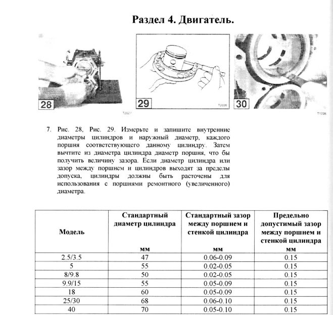

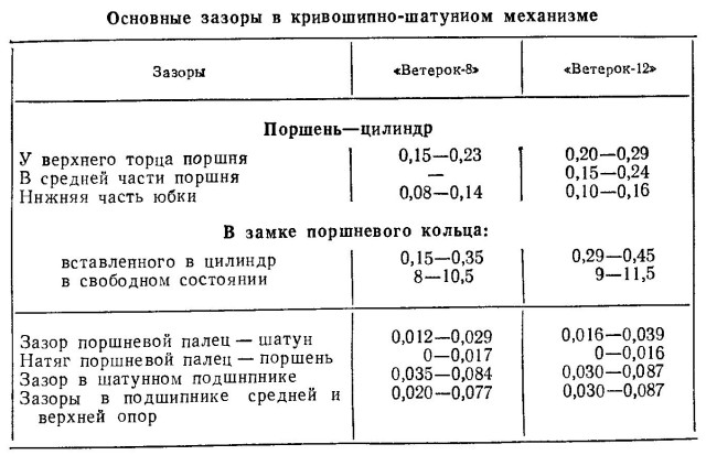

Просматривал в очередной раз рекомендации по ремонту японских лодочных моторов . Обратил внимание на зазоры поршень-цилиндр, кольцо -цилиндр. Если посмотреть ,их уровень смерти-наш уровень жизни!))
Пограничник
19.09.2016
1 200
575
Тольятти Самарская обл
Роман
Кайман 360 нднд
Ветерок 12, Хангкай 9.9
Технические данные:
1Диаметр цилиндра Yamaha 9.9F56,00-56,02мм
2Зазор "поршень-цилиндр" нормальный Yamaha 9.9F0,035-0,040мм
3Зазор "поршень-цилиндр" предельный Yamaha 9.9F0,09мм
4Зазор в стыке верхнего кольца Yamaha 9.9F0,15- 0,35мм
5Предельный зазор в стыке верхнего кольца0,55мм
6Зазор в стыке нижнего кольца Yamaha 9.9F0,15- 0,35мм
7Предельный зазор в стыке нижнего кольца0,55мм
8Рабочий объём Yamaha 9.9F246См3
9Компрессия Yamaha 9.9F8,5Кг/см2
10Мощность генератора (при максимальных оборотах)80Вт
11Свечи и зазор в них Yamaha 9.9FB7HS-10, BR7HS-100,9-1,0 мм
12Усилие затяжки головки блока цилиндров Yamaha 9.9F1,73Кг/м
13Угол опережения зажигания на холостых оборотах5Градусов после ВМТ
14Угол опережения зажигания на максимальных оборотах30Градусов до ВМТ
15Максимальные обороты Yamaha 9.9F4500-5500Об/мин
16Температура открытия термостата Yamaha 9.9F48-52Град С

Зазоры колец, как на Ветерке.

Поршень Виктор ,поршень! Чую Володя действительно прав в своих доработках поршней МС 2000!!?
