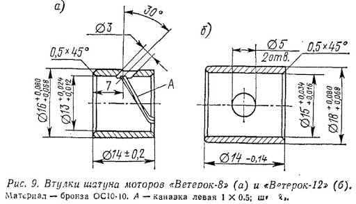

Где лучше купить втулки на 12е шатуны, или проще пруток просверлить?
Продаваемый новодел, как правило, со свистом пролетает в ВГШ. Да и цвет их заставляет усомниться в марке металла. С завода стоят из БрОС 10-10. Но бывалые мотористы советуют ещё БрАЖ 9-4.

Т.е. забить в вгш обрезок прутка нужной марки и сверлить?
kav75
16.01.2010
2 792
1 373
Томск (Северск)
Нет. Вынуть старую втулку и изготовить новую, чтобы заходила с натягом. Токари знают. А отверстие под палец под развёртку.
Или постепенно развернуть старую втулку и бобышки в поршнях по методу Владимира Voivano до 16 мм.

Только сдаётся мне, нижний размер это не диаметр, а длина втулки. Они есть широкие, езть узкие.

Да, Леш, "грамотно" нарисовано :) Честно, даже не обращал внимания, что перед размером длины знак диаметра стоит.

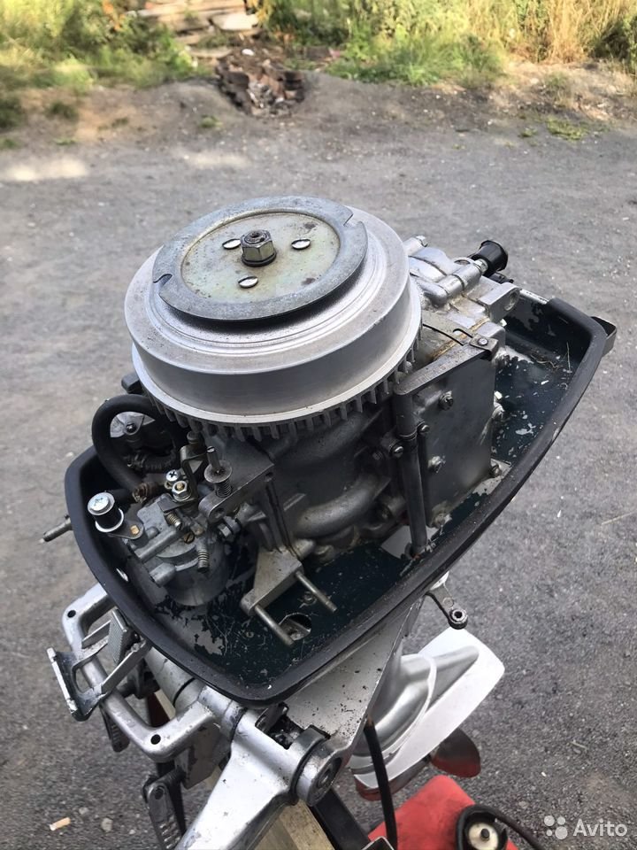

Всем привет.Лазил по Авито Карелия,продают мотор Ветерок 12.Что за карбюратор на нем,не мог понять.Может кто то встречал такое.

Виктор приветствую Вас, конечно, если карбюратор установлен на двигателе, есть смысл дорабатывать. Отдельно покупать -нет никакого смысла, это встает в копейку и не целесообразно. С вами согласен на 100 процентов.

За эти деньги есть смысл пробовать китайский современный аналог 9.9 , цена сравнима!!!! 3000 рупий, доработанный К33 выполняет все задачи на ура, только с иглой ГТЖ нужно помудрить.

есть варианты еще дешевле, за 3100, но ... не сделать из В12 В 15, правильно отрепетированный карбюратор К33 на заводку один из лучших, пусть на максимуме не добирает 300 об, зато стабильней на х.х . Разворачивал диффузор до 20мм, нет преимуществ . Игрался и трубками дозирующей системы... хорошо настроенный К33 оказался оптимальным. К491 на холодную заводку хуже, чуть лучше х.х но это опять таки при монотонной доводке жиклеров ,на максималке выигрышней . Повторюсь , это для особо дое..стых наподобие меня. Обычному пользователю К33 -лучший. Вожу с собой К33 постоянно ,вода экспериментаторов не любит,эт мне про меня товарищ сказал, согласен с его мнением.
