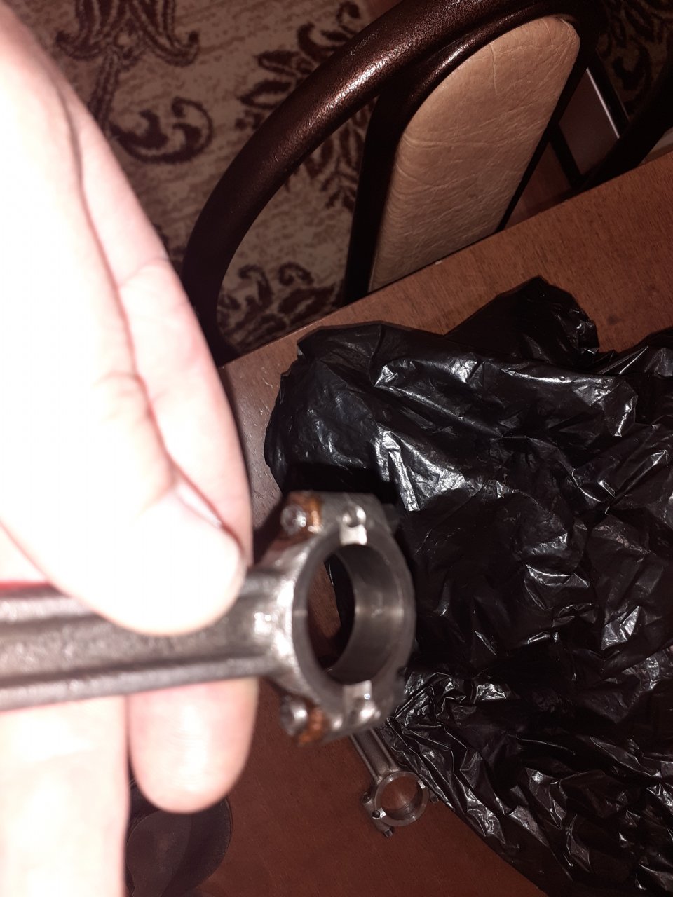

Шатуны ориентированны ,центрованны и расточены в размер с необходимым натягом. Посмотрим как в работе.

Радиальный зазор отсутствует, есть осевой, сравнил с М овским шатуном , замерить нечем ,но зазор примерно одинаков ,тактильно.

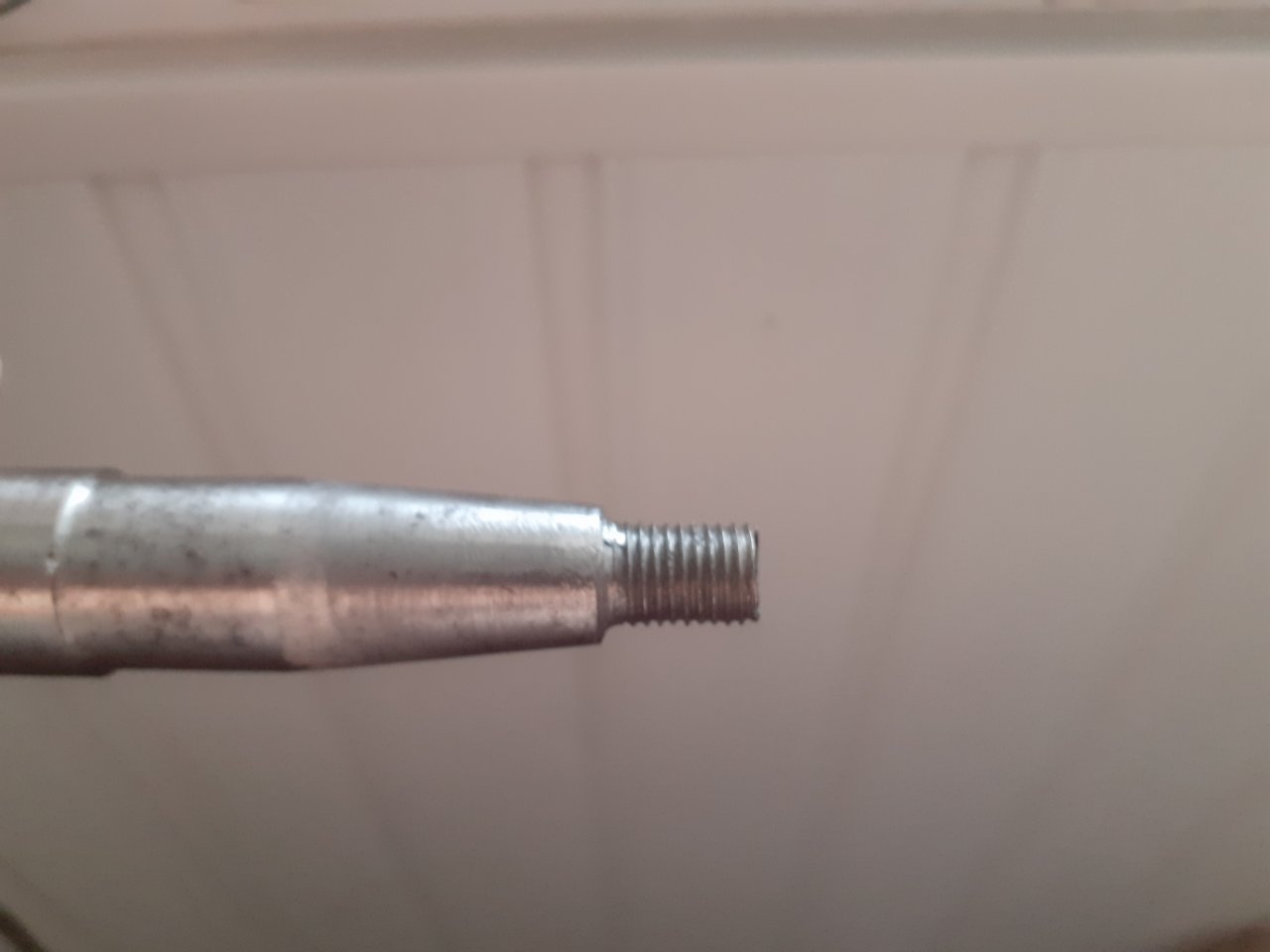

Обновил резьбу на хвостовике К.В , М10 х1.25 , повозится пришлось,в итоге все получилось. Хвостовик подкаленый .

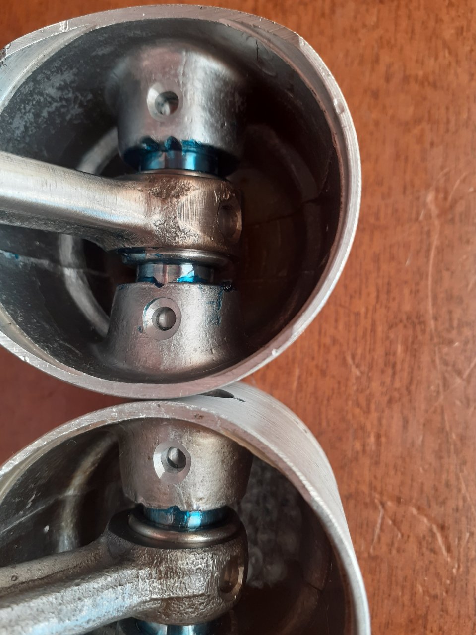

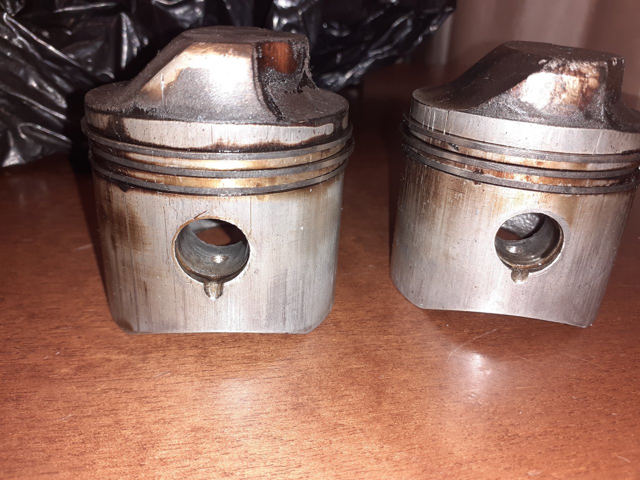

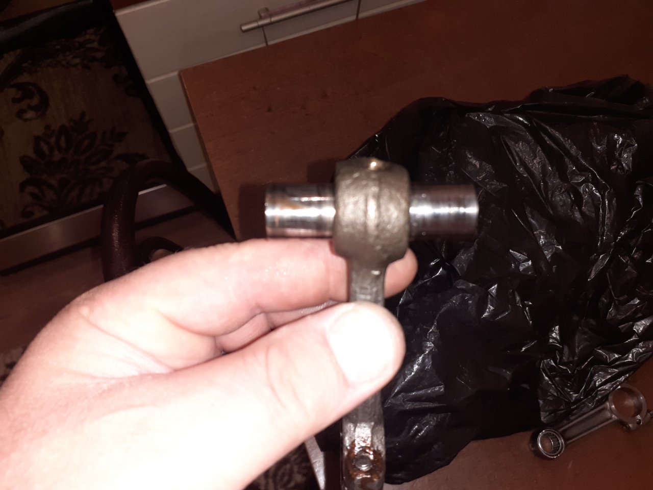

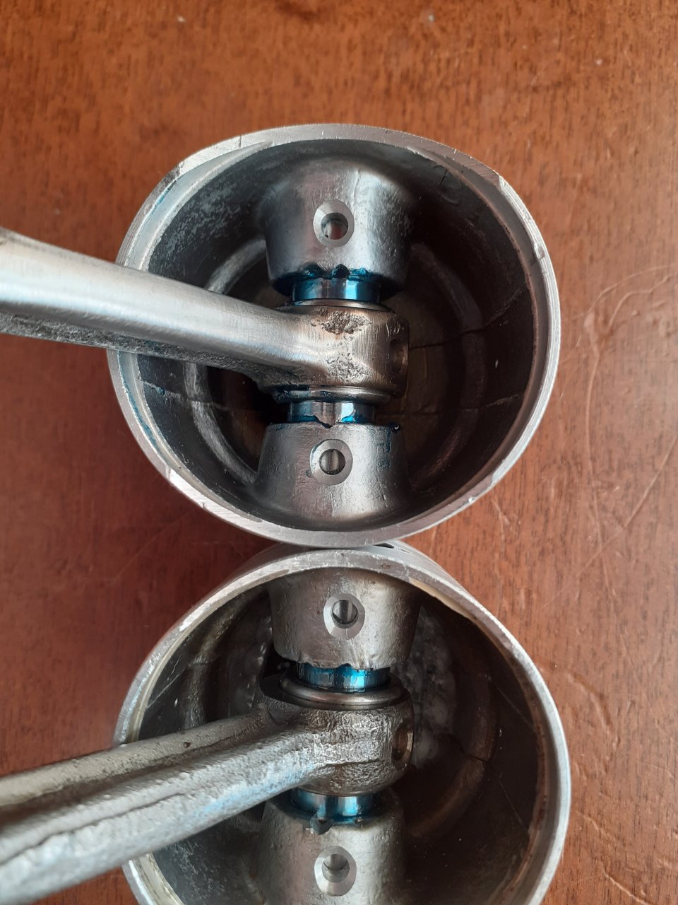

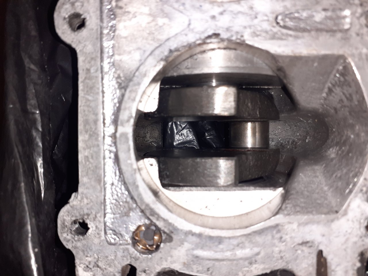

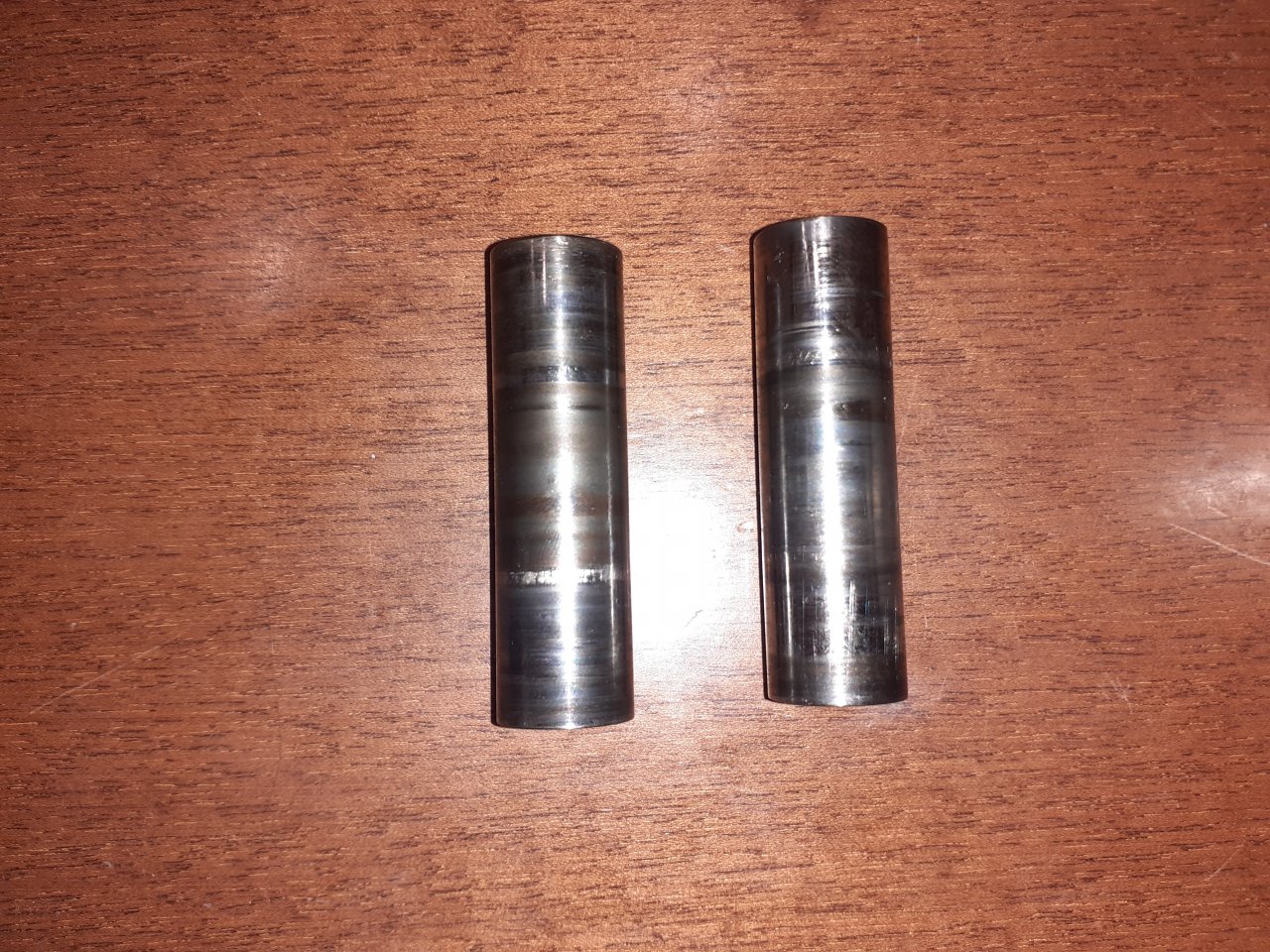

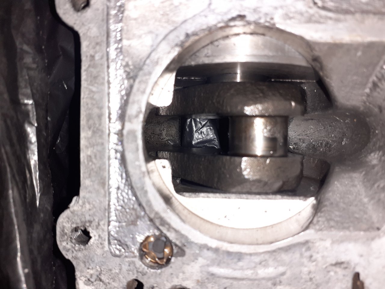

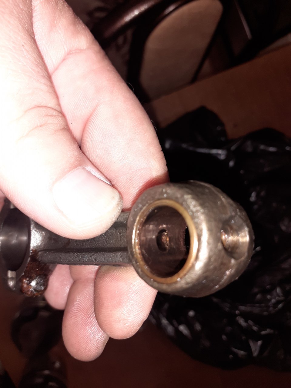

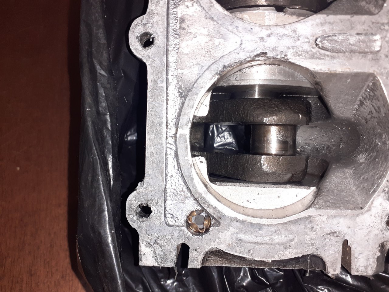

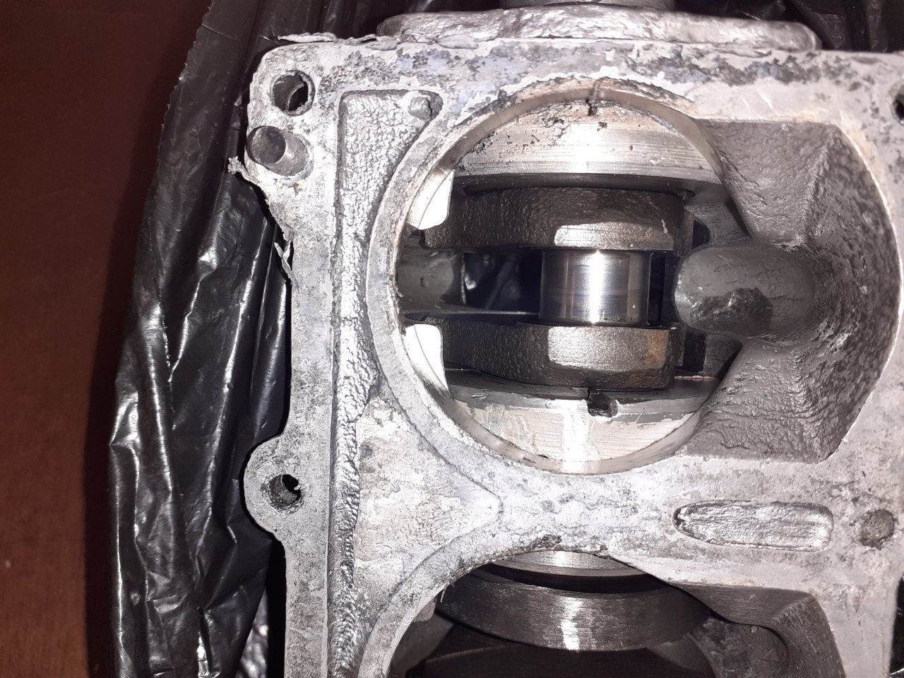

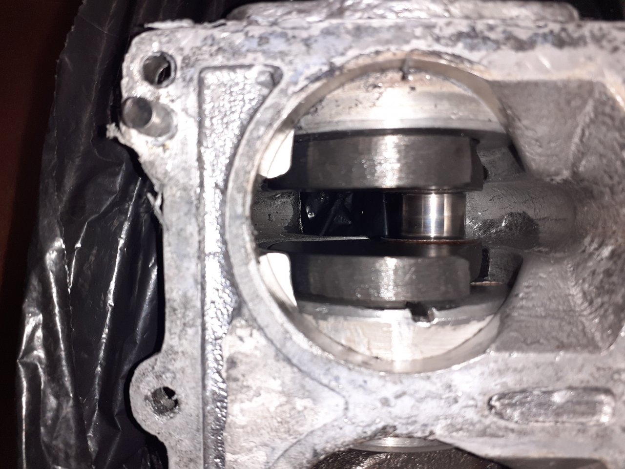

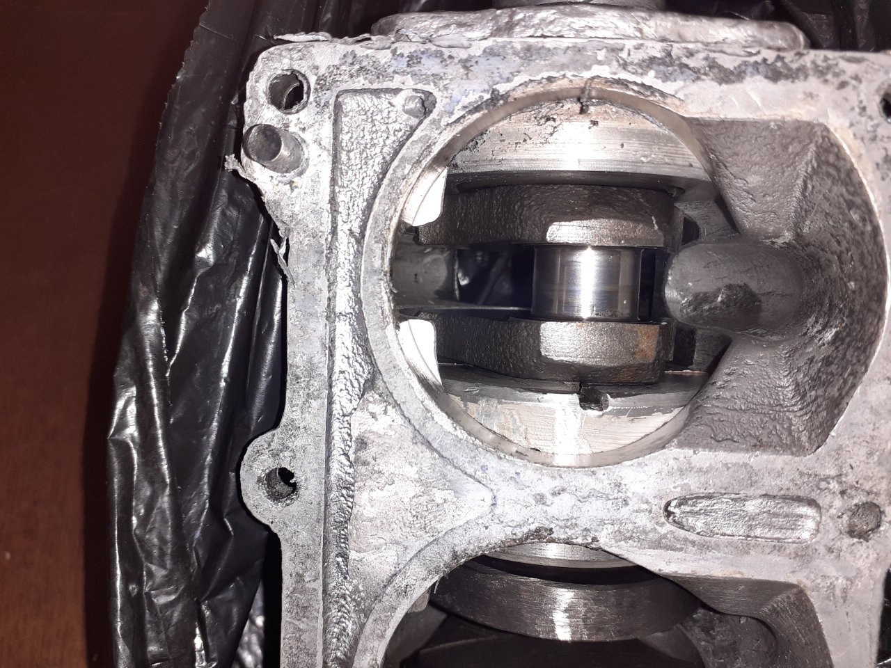

Решился я на замену доработанной головы. Снял отработавшую 100 м.ч голову В12. Увиденное было не однозначно, Стянул бц, цилиндры в норме, мелкие риски присутствуют ,не критично. Открутил бугеля снял шатуны с поршнями, в отличном состоянии оба (ночь,постараюсь завтра сделать фото) ,а вот нижняя шейка колен вала пошла выкрашиваться по верхней стороне. Но!!! колен вал был изначально с дефектом, Володе фото показывал по моему в этой ветке. Благодаря двойному ролику шейка нижняя разделена попарно,так вот питтинг был на верхней половине нгш,низ -вполне рабочий))) Верхний цилиндр и шейка колен вала ,в идеальном состоянии,но она изначально была без каверн, видно как работал по шейке двойной ролик. По поршневой - присутствуют на поршнях риски,не критичны, палец с плавающей посадкой без критичного износа! Как собирал ,такой натяг и остался. Но... палец нижнего шатуна со следами перегрева,не прихвата а именно перегрева. Из этого следует, со втулкой вгш не стоит крутить двигатель более 5000 об, говорилось и старых мото изданиях. По общему состоянию - подвел изначально дефектный колен вал, подшипники в идеале, можно было эксплуатировать еще часов 50 . Удивило почему шатун нгш нижнего цилиндра остался без дефектов, на шейке к.в каверны ведь присутствовали! Остался доволен, повторюсь , двигатель не жалел и не жалею, В наличие есть еще одно колено более менее приличное состояние, соберу по второму варианту. До конца навигации думаю на новой голове после обкатки часов 20 отработать. Время покажет правильность решений.

Привет Алексей.Мне импонируют твои работы с Ветерком 12.Подробное описание проделанного и результаты вскрытия после пробега в 100 моточасов поражают.Честно говоря были сомнения по применению двойного ролика на КВ.Но 100 часов это 100 часов.Успеха .Жду продолжения работ.

Александр приветствую, пишу как есть, может кому пригодится информация. Вечером выложу фото. По колен валу, описывал проблему по шейке в этой ветке на 9 страничке. Там и фото шейки с оспиной есть.

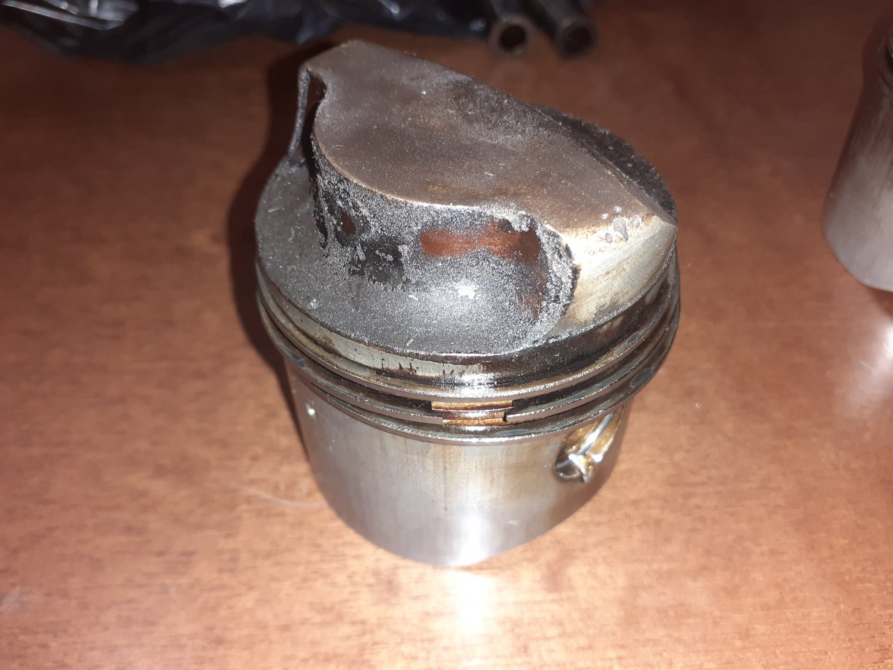

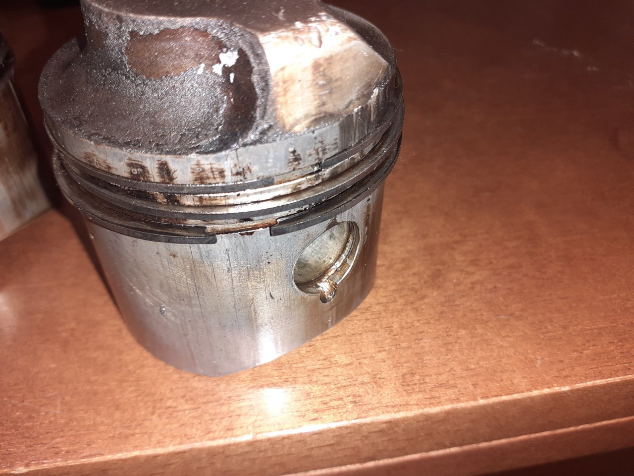

Почему решил поменять голову- постепенно стала терять мощность, выражалось все более низкими оборотами с полной нагрузкой. Причина проста, новодельные поршневые кольца! 100 м.ч для них предел. Износ 1.2мм, стали откалываться кусочки у замков. Удалось приобрести 2а комплекта колец отечественных , годов 80х. Один сразу 1.5 мм , второй от 12М 2мм, Володя говорил что можно шлифануть в ручную, так и сделаю. Китайский комплект снял и родной СССР установил , это на новую голову.

Поршни в хорошем рабочем состоянии , а вот кольца по стыку(замку) частично обломаны.

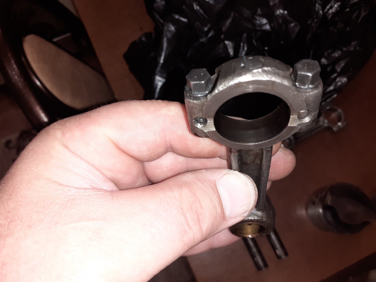

Шатуны в отл состоянии ,пальцы без выработки ,но перегрев присутствовал. Все комплектующие восстановленные ,новых запчастей кроме колец и роликов нет.

Верхняя шейка колен вала рабочая,без дефектов ,а вот нижняя частично умерла.

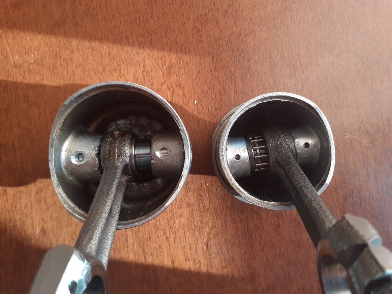

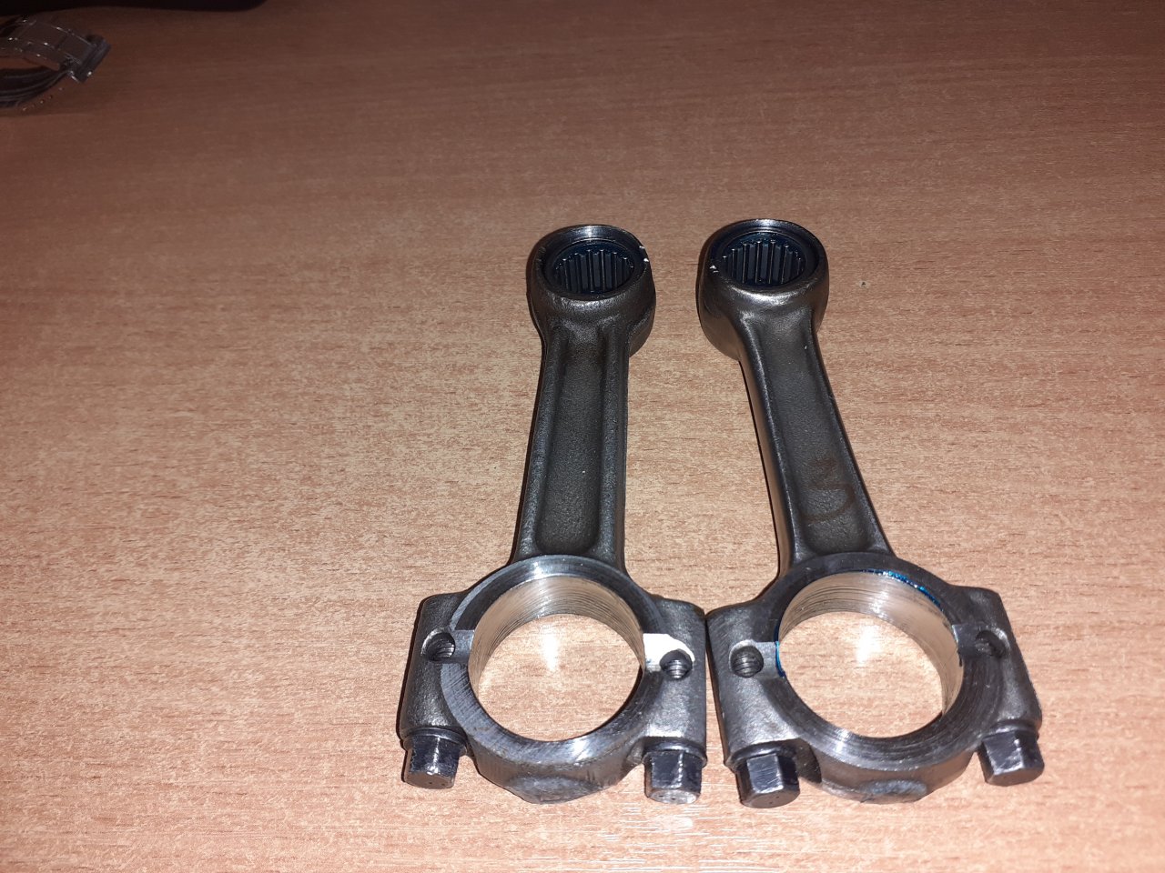

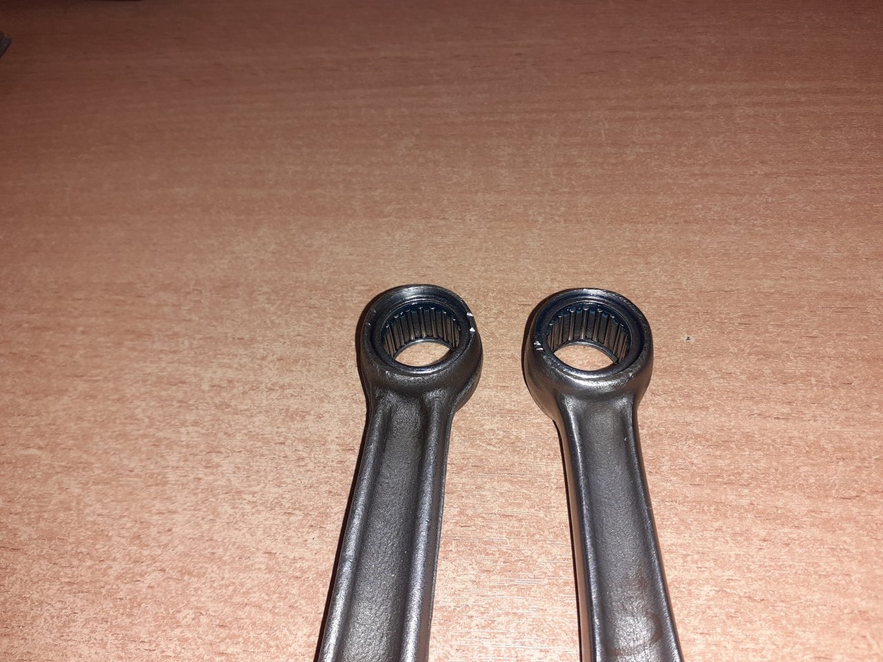

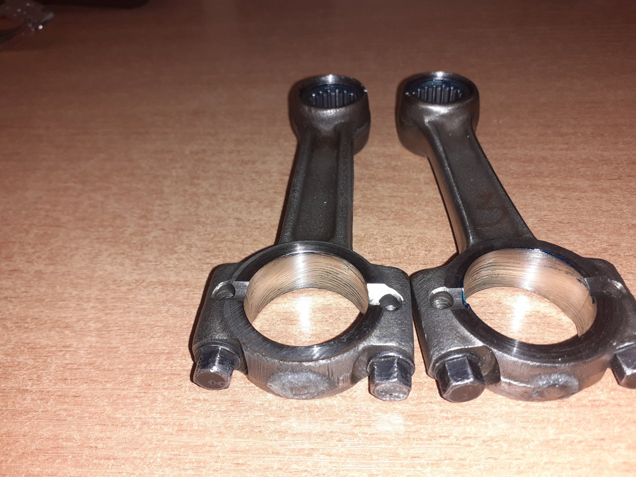

А вот еще один комплект шатунов с игольчатым подшипником вгш. Будет установлен на этого хромого донора после доработки. Подшипники установлены с минимальным натягом, поршневой палец мотороллера Муравей (белый) ровно 15мм.

Вид у шатунов очень даже хорошо.А на КВ оспины мне кажется не ликвидны.На поршнях нагару многовато.Масло в бензин льешь как следует.Вообщем молодец.Мне твоя работа нравится.

Александр ,Газпромнефть 2Т, лил Лукойл ,нагара еще больше. Масло 1х25. Колен вал в утиль,есть донор. После сборки и доработок фото с меня. По новодельной голове,видео ближе к Ноябрю, опять будет с 2 мя парнями на борту на 2х лодках,Си Про 9.9 ,Хайди 9.9 ну и по скорости постараюсь схлестнуться с Сузуки 15)) Отпишусь ,главное б без потерь в технике и живой силе ))
