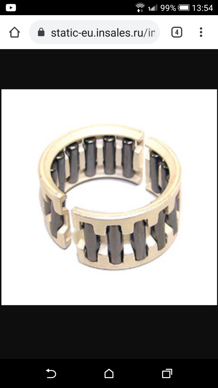

А с сепараторами ни кто не пробовал ставить подшипники, на коленвал ? Типо такого
197322
Нашёл видео в Ютубе, человек очень хвалит. Смотреть с 4.05.

Площадь рабочей поверхности намного уменьшится, что для двенашки не есть Гут. Там и так шейки страдают, а если постоянно крутить на близких к максимальным оборотах, то и живут недолго.

Привет Алексей.Пусть человек пробует,я видео посмотрел,мужик разбирается в том ,что сделал.Говорит сезон откатал,на каких оборотах не произнес.Думаю,что обкатку только прошел.Интересно было бы услышать отзыв в следующем сезоне.

Да я не против, каждый сам хозяин своему мотору. Если, как говорит Володя, относиться к двенашке как к улучшенной восьмёрке, то, возможно, походит. Опять же длина рабочей поверхности иглы под вопросом. У двенашки 28 иголок на нижней шейке. В сепараторе сколько? Полагаю, не стОит оно того. Или ходить на малых и средних оборотах.

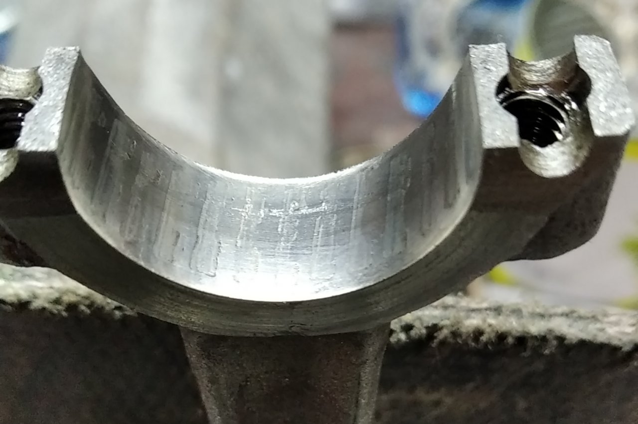

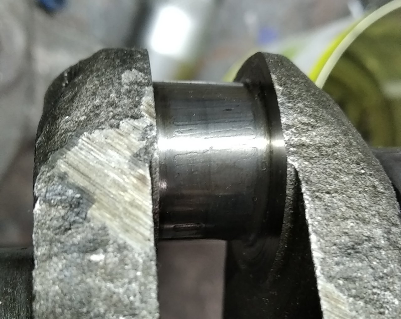

Я с этого года зарёкся брать Ветерки на ремонт. Осенью поддался на гнусные уговоры, взял двенашку, которая со слов владельца работала нормально. Весь разбор и дефектовку снимал непрерывным роликом, дабы избежать претензии. О чём предупреждал, то и вышло. На фото ниже типичное состояние шеек колена и шатуна В-12. Прибавим сюда небрежное хранение, т.к. многие к Ветеркам относятся как попало - бросят в угол в сырости, типа: Это же Ветерок! А потом по факту остаётся от него один алюминий.
197325
Шатун:
197326
Сейчас это самые дефицитные запчасти. Подумайте, стоит ли брать "кота в мешке"?

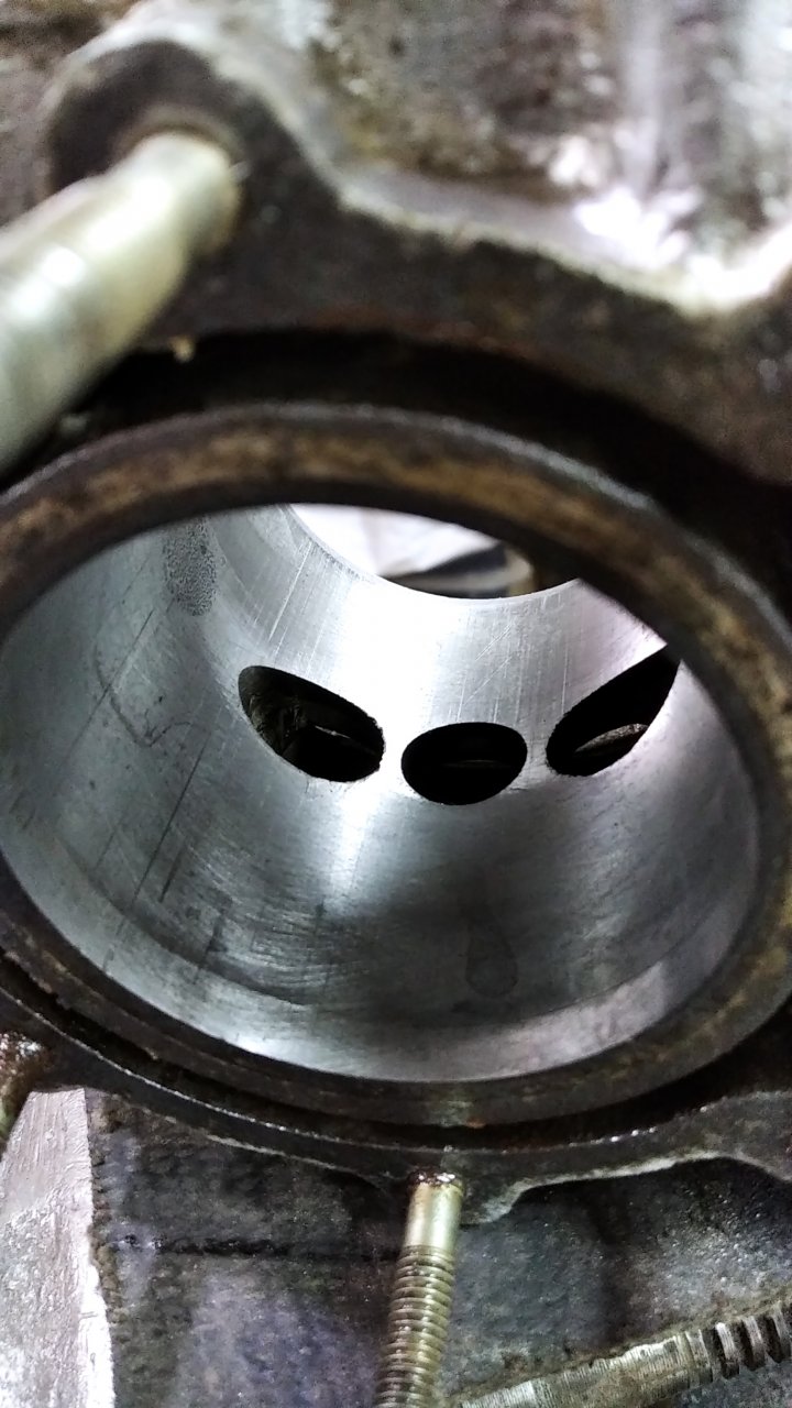

Для полной картины гильзы:
197327
Задиры и отчётливый профиль поршня и коррозия напротив отверстия под палец.
При этом мотр заводился, работал. Шумно, правда, но работал. И владелец наивно полагал, что там надо просто заменить подшипники-сальники.
