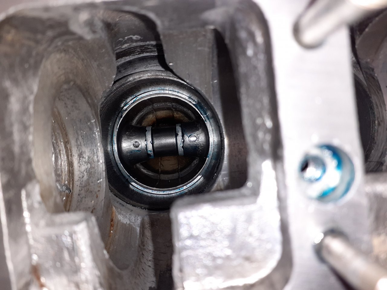

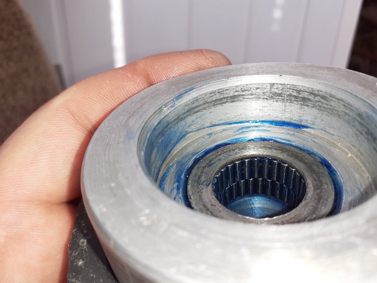

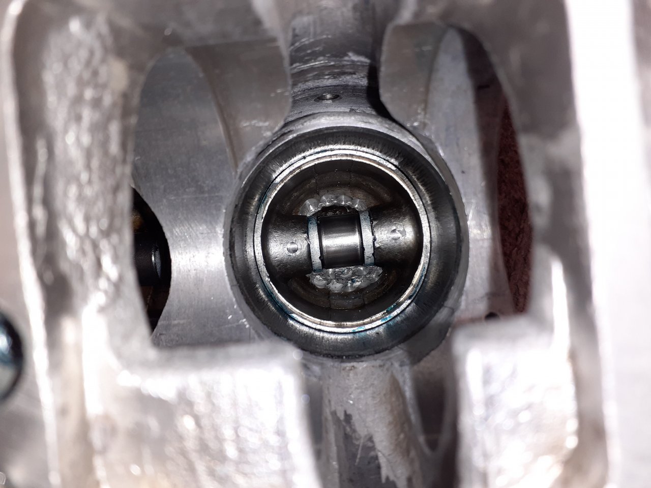

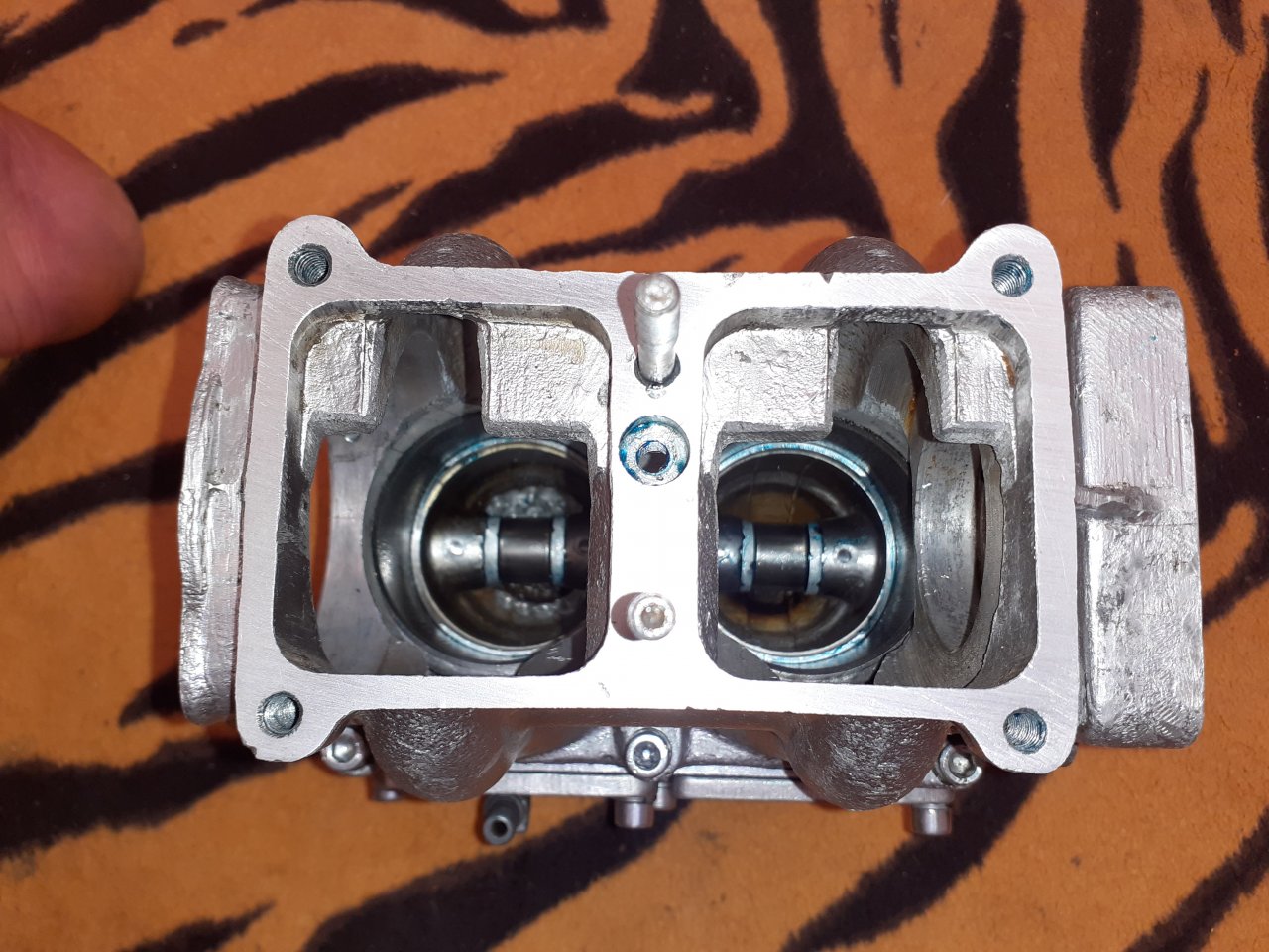

В дни изоляции подготовка к сборке)) Шатуны проточены, натяг 0.012 . Дистанционные шайбы 2.75мм. Центровка будет по ВГШ. После сборки картера сделаю фото. Двойные ролики НГШ, средняя и верхняя опора К.В. Масло подводящие каналы по типу шайб НГШ с проточками выполнил на дистанционных шайбах.

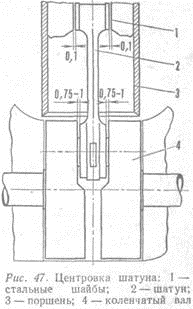

Всякий перекос пальца и отверстия нижней головки шатуна смещает шатун в одну сторону и на высоких оборотах ведет к разрушению подшипника нижней головки шатуна. С целью улучшения работы подшипника нижней головки шатуна шатун центруется в бобышках поршня, а на пальце нижней головки шатуна преднамеренно делается зазор между щеками и шатуном до 1.5-2.5 мм с тем, чтобы не было задевания шатуна о щеки коленчатого вала (рис. 47).
Небольшие сдвиги сепаратора и роликов не вызовут серьезных осложнении и не дадут сильного нагрева подшипника. Биение шеек щёк коленчатого вала допускается до 0.01 мм.
Для длительных высоких оборотов двигателя нужно заменить обычную простую втулку игольчато-роликовым подшипником . Это улучшает (гарантирует от заеданий) работу поршневого пальца.
Григорьев И.М. Мотоцикл без секретов(часть1)

После сборки буду пытать свой вариант.
Привет, Роман. Меня одолевают смутные сомненья. 1. Пресловутый клапан перекачки как правило работает на одном из десяти моторов. Иголки сухие, следов подачи "конденсата" вообще нет.Если бы этот подшипник испытывал положенные нагрузки, иголки очень быстро пришли бы в негодность. Значит он стоит там для подстраховки. 2.Шатун на пальце должен иметь боковой ход а не зажиматься шайбами.К тому же шайбы перекрыли поступление смазки на игл подшипник. А он и так завальцован.Возможно я не прав.
