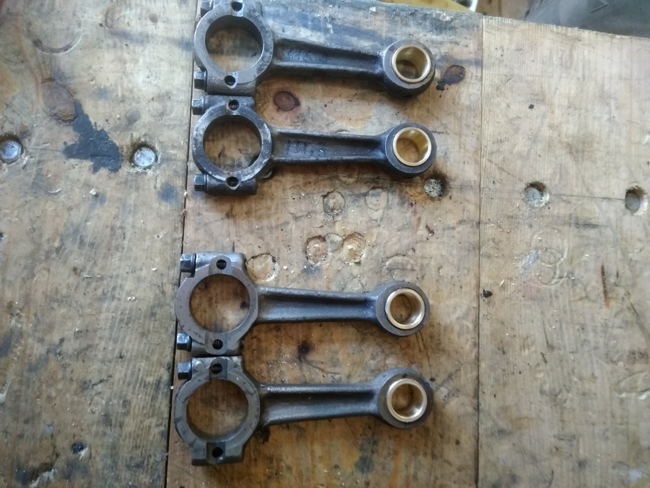

Про иглы от УАЗ.Попробовал -получилось.Техгология в моем исполнении такая.Иглы длинной 13.2мм сначала укоротил до 12.6мм.Для этого в шляпке болта просверлил отверстие 2.5х8мм (подсмотрено у Volvano), в него вставлял иглу и несильными прижатиями к точилу с нежестким кругом доводил до нужного размера.У меня получалось 6 тычков.Затем с помощью того же точила и шуруповерта на встречных курсах наводил конуса.На каждый конус -2 сек.Итого на 76 иголок при неспешной работе трудозатраты 2 часа.Спасибо всем,у кого набрался опыта.

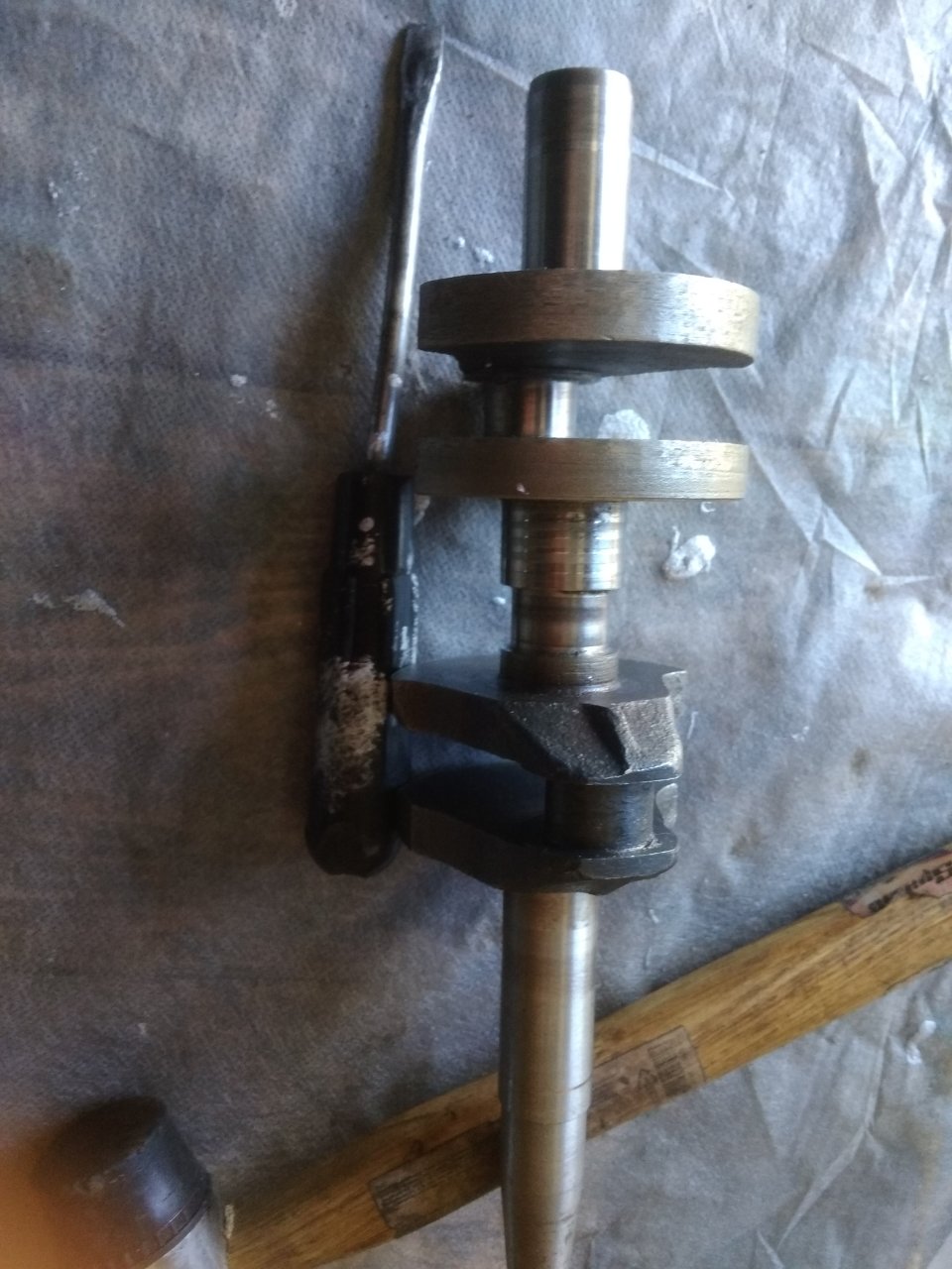

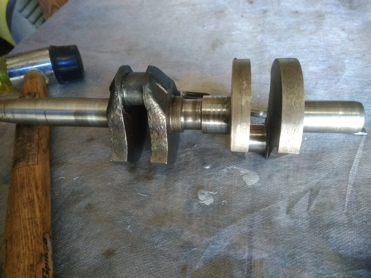

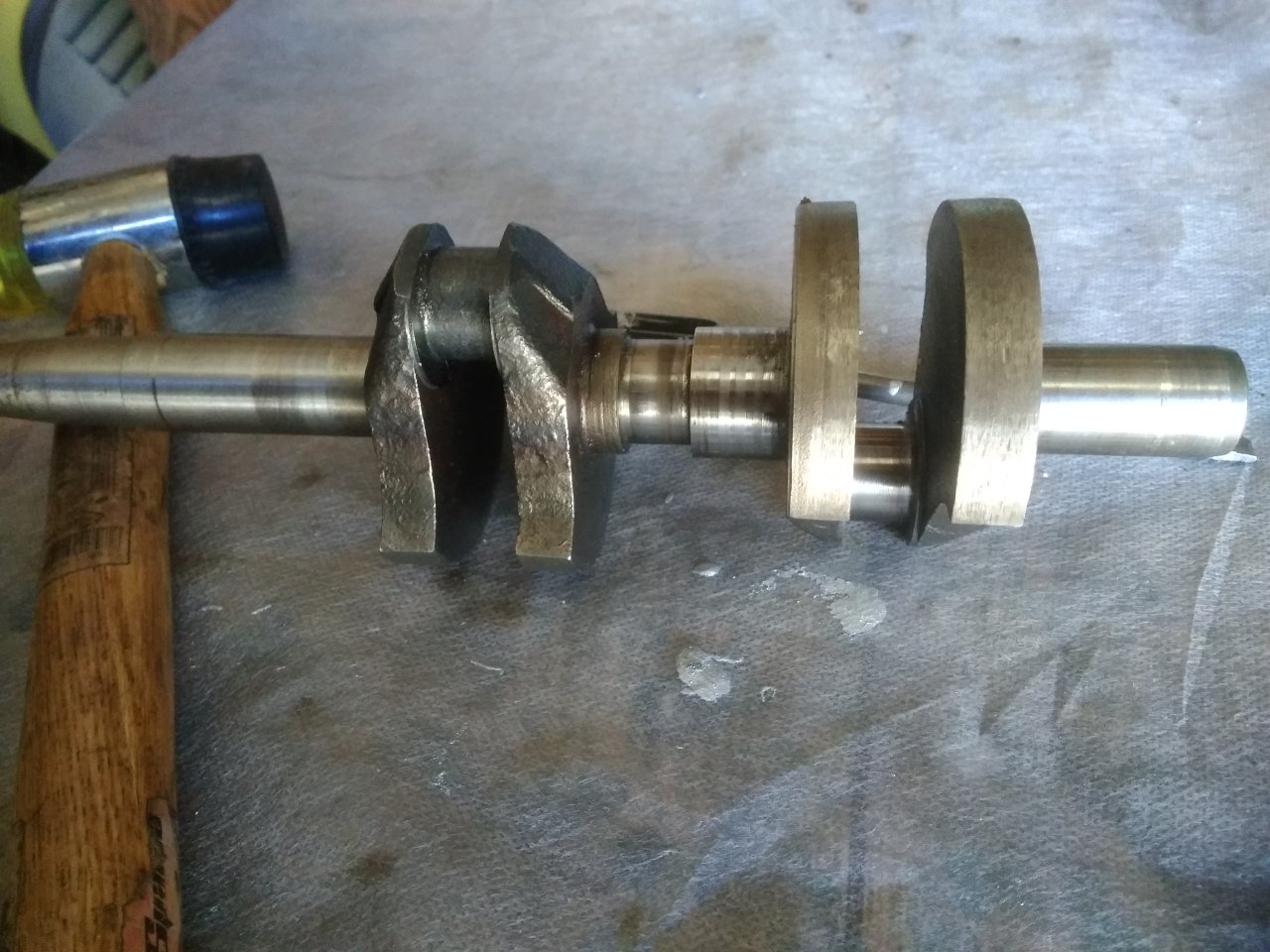

Володе респект! Без базара, мастер дела. Наведет на мысль ,покажет делом ну а там сам не плошай) Володь как подшипники на вал сажаешь? Достали меня правоведы, греть нужно до 100гр сам подшипник и вал охлаждать или проще оправкой по внутренней обойме постучать?

Садил подшипники и на холодную, и на горячую. Если есть возможность сделать упор под наружные щёки коленвала таким образом, чтобы ось не испытывала перемещения, то можно на холодную. Как бы объяснить... У меня верстак имеет столешницу в виде стальной плиты толщиной 10 мм, так я коленвал "одеваю" щекой на столешницу рядом со стойкой верстака и через оправку подшипник влетает на ура. Пробовал греть феном примерно градусов до 100 +. Тоже легко садится на место, только сам процесс дольше.

Привет Алексей.С подшипниками пробовал на холодную через трубу без упора на щеку и греть внутреннюю часть подшипника.Больше понравилось греть.

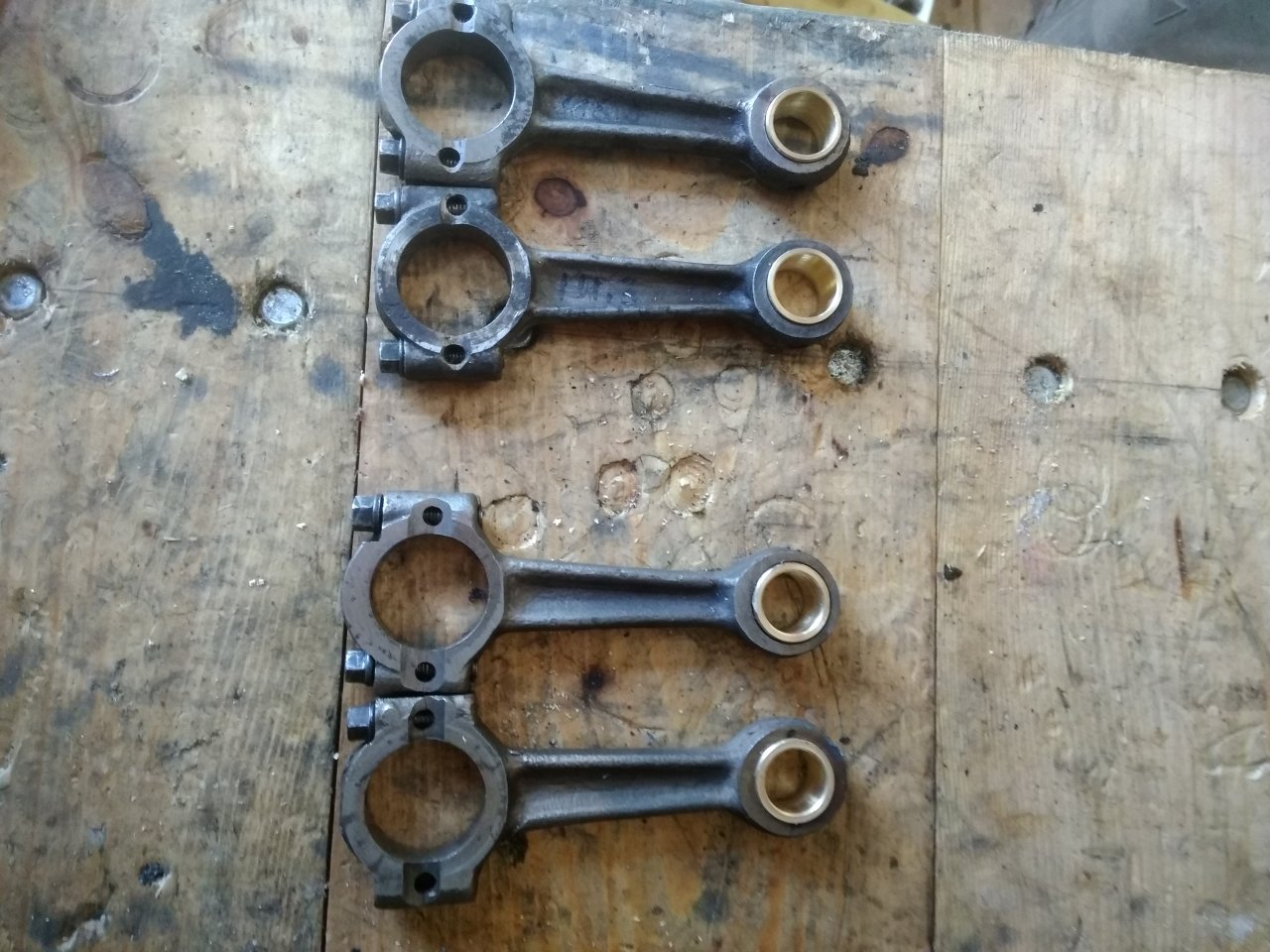

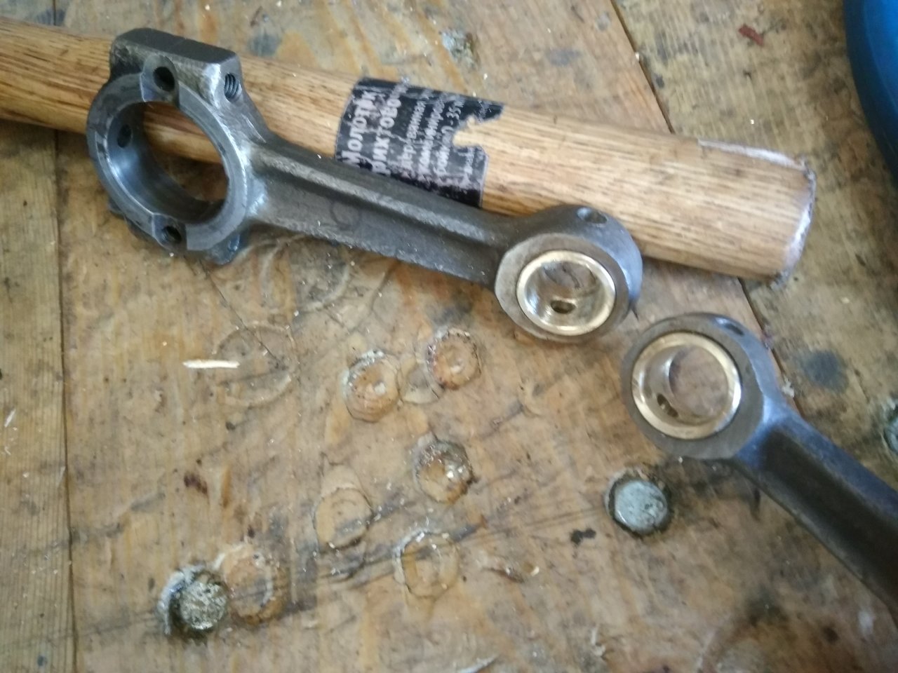

Володя наглядно привел пример.Я вам сочувствую. Подгоняя шатуны по весу я работал и напильником, так вот втулочные шатуны(ВГШ)что нового что старого образца ни разу не закаленные. Попробуйте напильником чуть тронуть верхнюю и нижнюю головку шатуна ,вам все станет ясно.

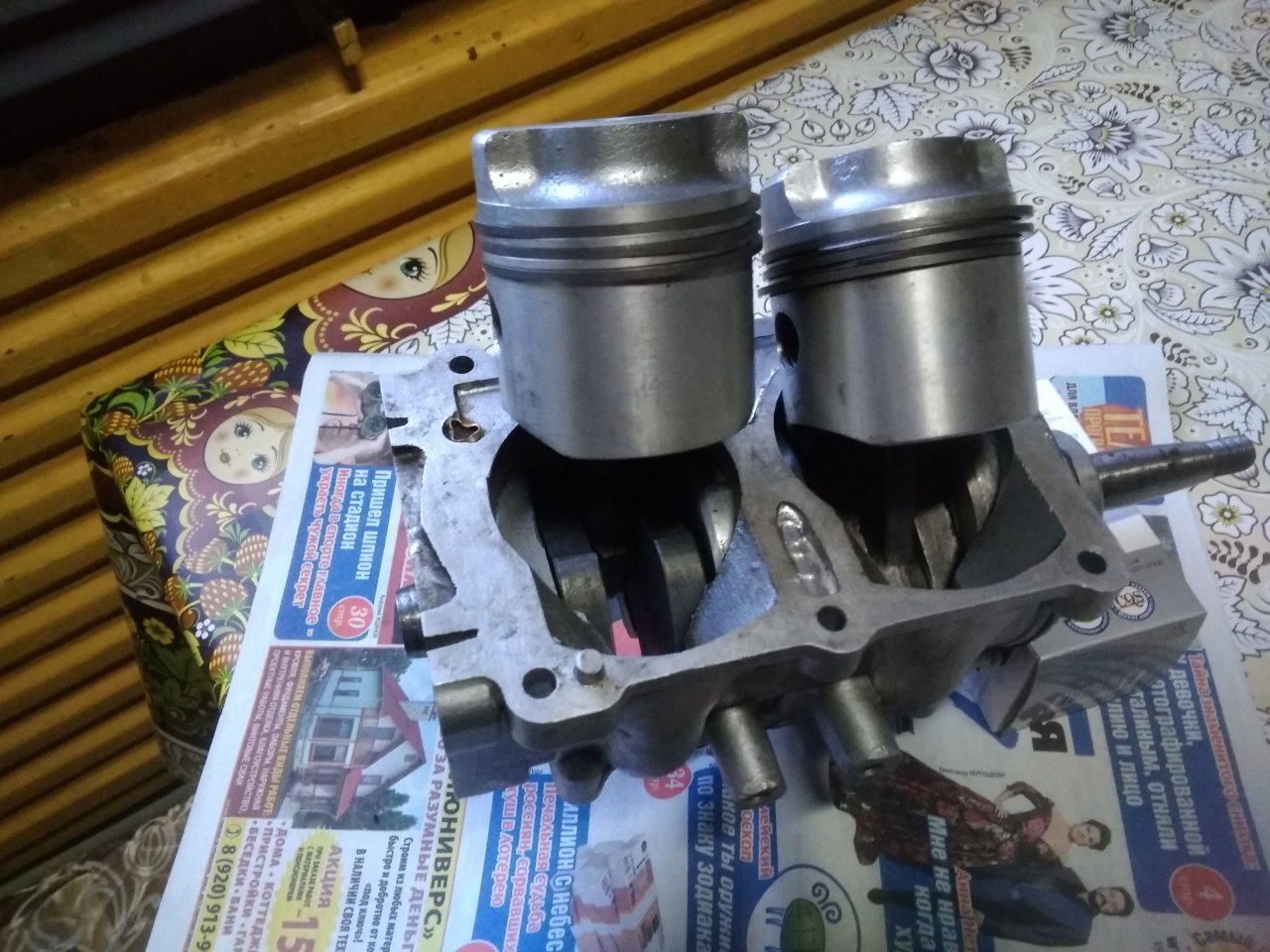

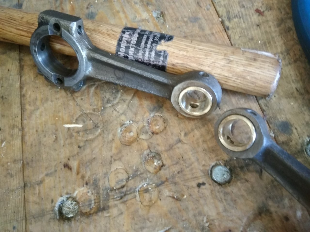

Спасибо за подсказки про последствия использования игольчатого подшипника вместо втулки в шатуне старого образца.У меня в работе две мотоголовки В 12.На одной поршень старого образца,на другой купленный 2 года назад новодел под игольчатый подшипник.С помощью зятя изготовил два вида втулок - под пальцы 14 и 15мм.Шатуны старого образца. Поршни старого образца оснастил новыми кольцами с зазором 0.25мм соединил с коленвалом и блоком цилиндров.Новые поршня пока не ставил.Но прокручивается собранная головка туго,с помощью ключа.Думаю может от того, что что поставил на б\у поршень новые кольца.Может быть снять кольца и увеличить зазор до 0.4мм.Сами поршня в очень хорошем состоянии.Да я еще покрывал их твердой смазкой СМ2000,поначалу не мог их вставить в цилиндры-мешали выступающие дефекты покрытия.Я их кисточкой красил.Мелкой шкуркой подзачистил-зашли.Больше покрывать не буду -не мое.

Не надо зазоры увеличивать, двенадцатые всегда после ремонта туже вращаются, и компрессия, когда вставишь свечи, будет, что хрен провернешь. очень хорошая. Если локального подклинивания не ощущается, то просто покрути мощной дрелью (если есть таковая), а нет то запускай и помаленьку обкатывай. Я, обычно, первый запуск делаю на несколько секунд, без воды. Ну а дальше уже в бочку и продолжаешь, минут чере двадцать, общей наработки уже будет и холостые нормально держать, и вообще работать ровнее, и штатным стартером запускаться, а не шморгалкой.

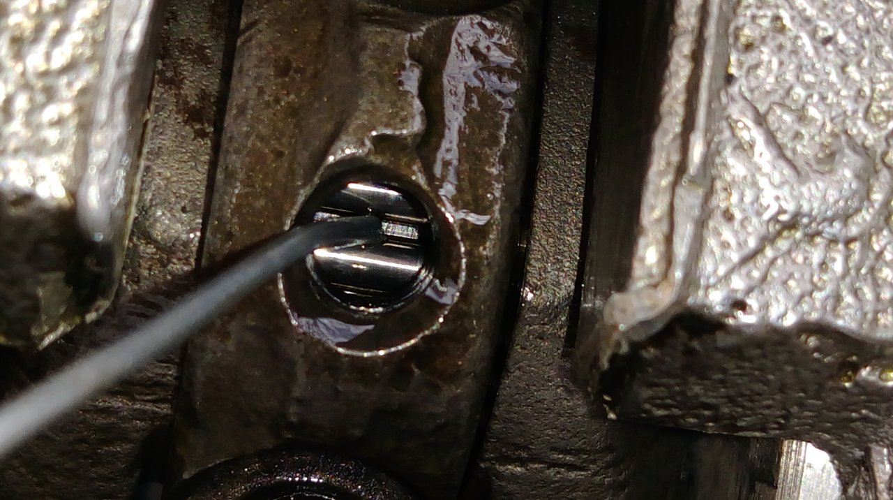

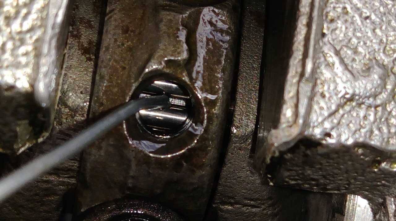

Какой зазор между иголками ножки коленвала нормальный ?
Оцинковка 1 мм, может 1.2 мм.не лезет.

Чем меньше - тем лучше. При зазоре 1.25мм требуется ремонт с выбраковкой и промером. Измерять нужно калиброваной проволокой или сверлом.

При увеличенных зазорах, замена игл скорее всего проблемы не решит, ибо самый большой износ НГШ - верхняя часть оной, бывает, что прямо канавку выедает иглами, и видно это дело невооруженным глазом. Это означает, что владелец попал на гемор с заменой шатунов, которые найти в хорошем состоянии очень непросто. Часто продают уже на грани выбраковки, либо уже подлежащие выбраковке.

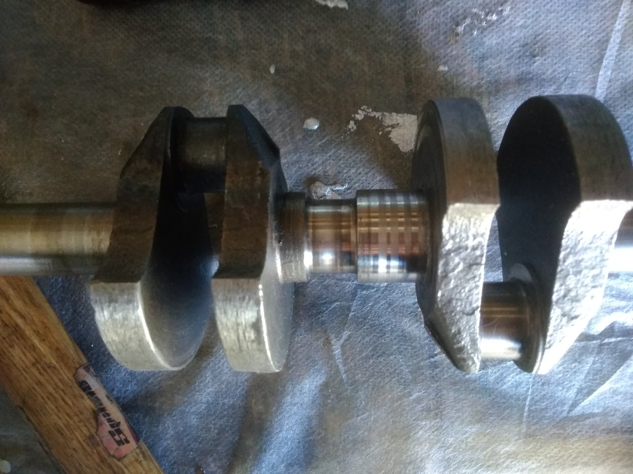

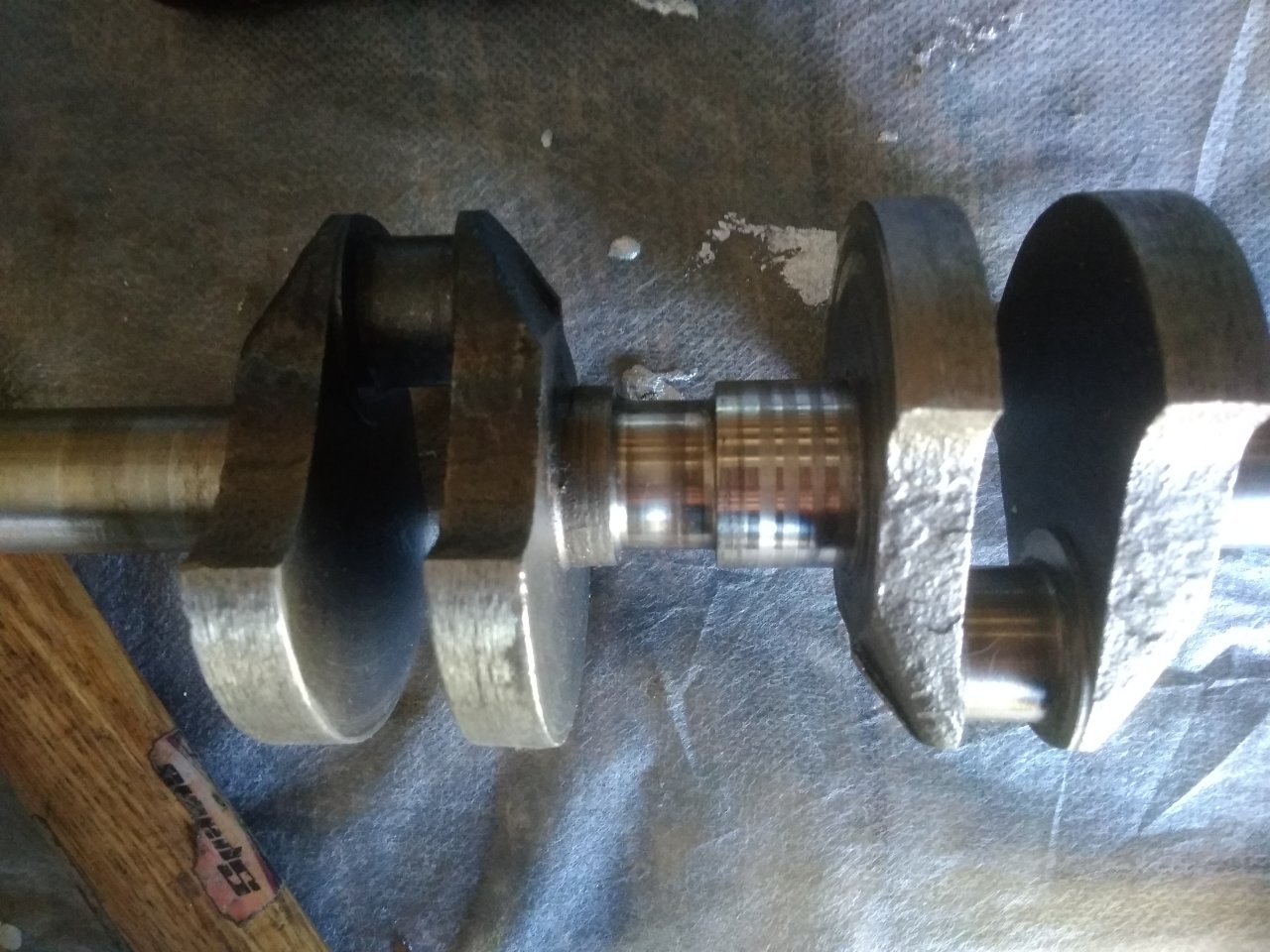

Здравствуйте.Прошу совета.По осени прикупил голову от В12.Мужик из Владимира,говорит заклинил,греб на веслах по Оке 15км.Мотор практически новый,использовался редко (с его слов,думаю так и было).После клина купил китайца,мотор лежал в гараже.Сапог купил кто то другой.На нижней головке шатуна съедена одна сторона,шейка коленчатого вала ему соответствующая черно-синяя.Сам вал выглядит как новый,следов иголок нет вообще.Размеры шеек в нолях.Как считаете: на выброс или как?

Отрежь полоску нулевки наждачки, пройдись по шейке, сразу видно будет. Ну а потом, думаю, для гарантии ставить двухрядные иглы как Роман сделал. Шансы найти вал лучше этого невелики. Я бы лично рискнул для себя этот оставить. На продажу, если честно, то не стал бы рисковать. У меня есть пара валов с дефектами. 99% что они будут работать, но для себя пока не требуется, а возиться на продажу, ну их нафиг, головняки себе зарабатывать.

У меня два к.вала не первой свежести были. Следы от иголок присутствовали. Взял шатун старый, нарезал полосок 1000 наждачной бумаги , вставил эти полоски между шатуном и бугелем шатуна поджав шатунными болтами и вкруговую с постепенным поджатием болтов прошелся по шейкам . Каюсь, добавлял алмазной пасты чуть. Шейки получились зеркало. Понимаю что это ручная дрочка , но другого выхода не видел. Двойной ролик на шатунные шейки . Жду продолжение сезона, пока без замечаний. Володя говорил что с небольшими дефектами если даже нельзя, со смесью 1х20 , походит вал. Подтверждаю, в конце сезона буду пристально смотреть узел.
