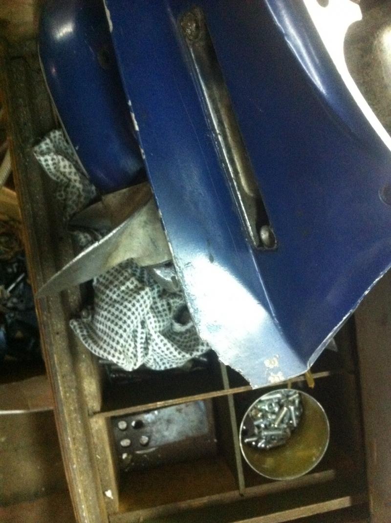

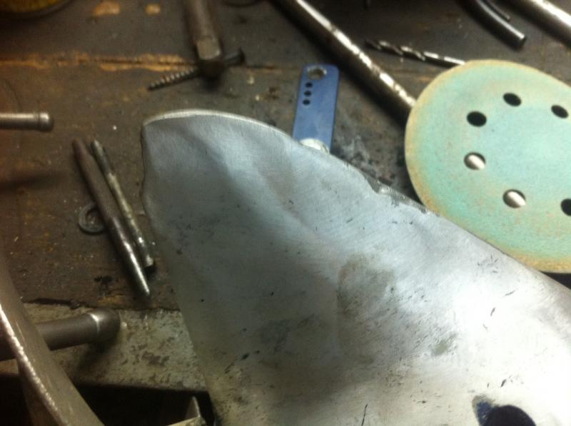

Сейчас заварили-наварили мне корпус редуктора. Обработаю,выложу фотки.

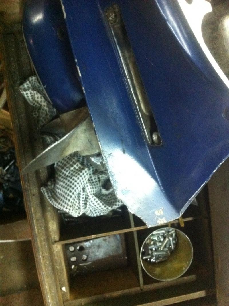

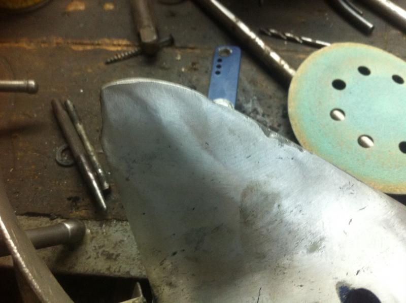

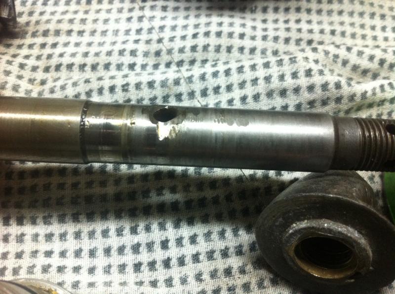

Было так
Стало так

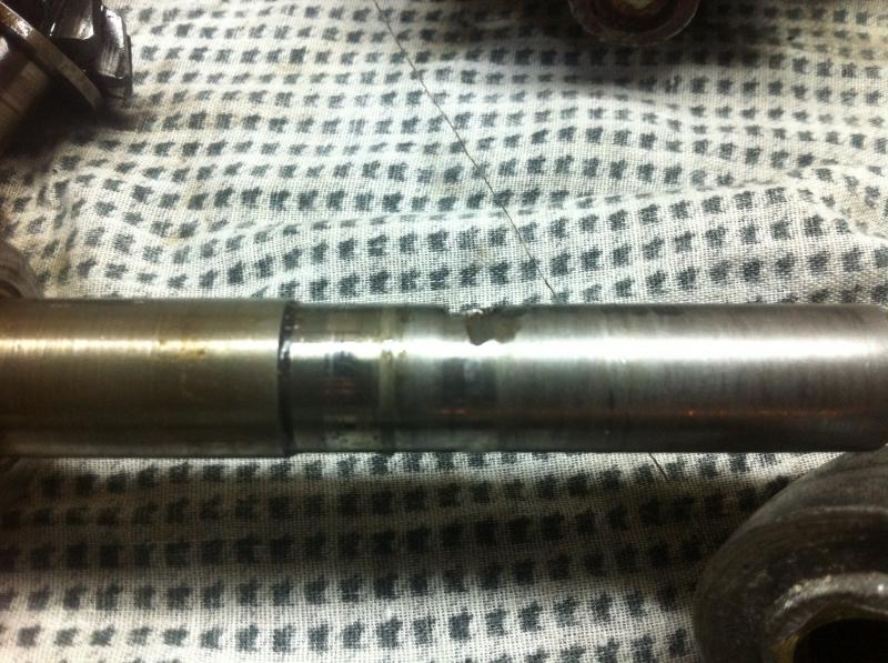

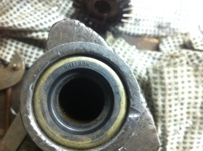

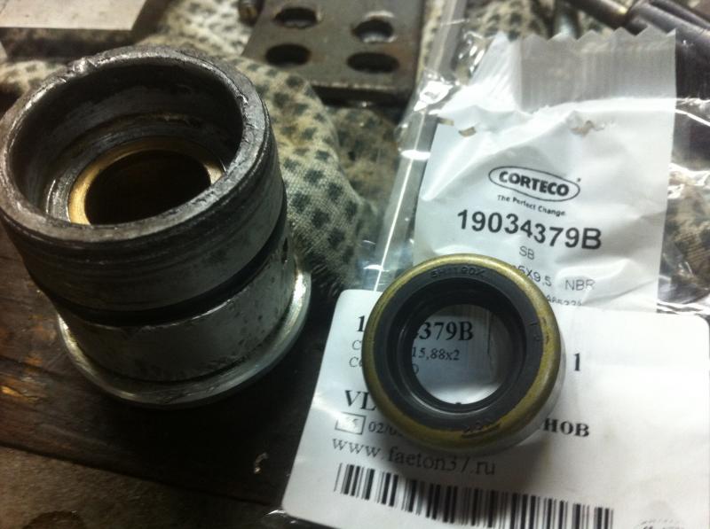

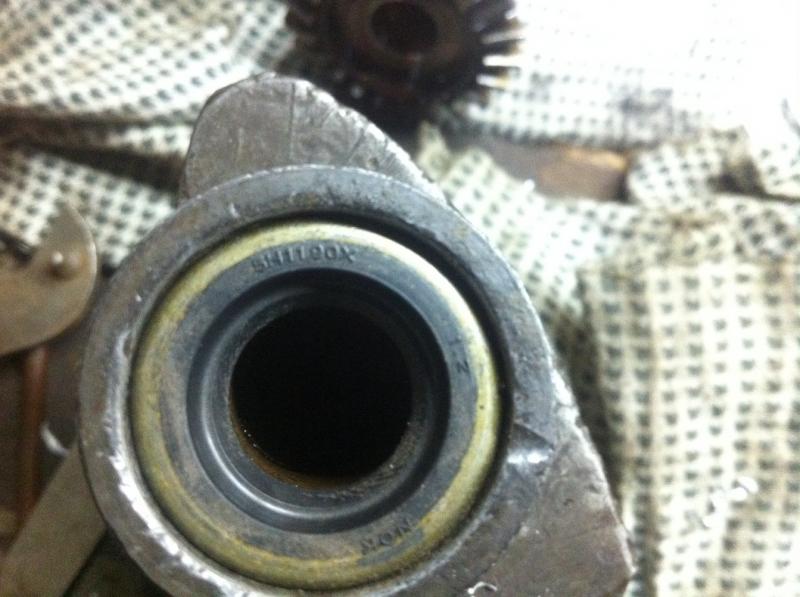

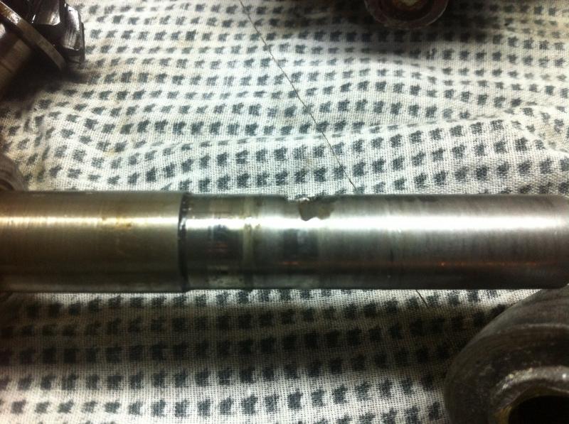

Приехал сегодня сальник в редуктор. Встал как родной. К стати,сальник фирмы NOK(номер видно на фото)
Вопрос,так можно оставить или заваривать и точить? Видимо предыдущий владелец таким образом винимал шпонку. На сальник не влияет,но есть опасение что будет подгибать шпоку.
Volgasar
30.09.2016
3 777
1 288
Пушкино
ПВХ НДНД 370 :(
Мое ИМХО- оставь как есть.
Если сальник встанет не в старую канавку,еще лучше.

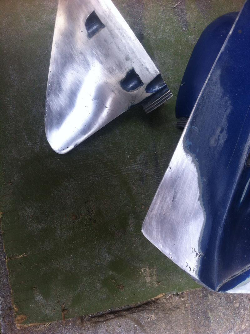

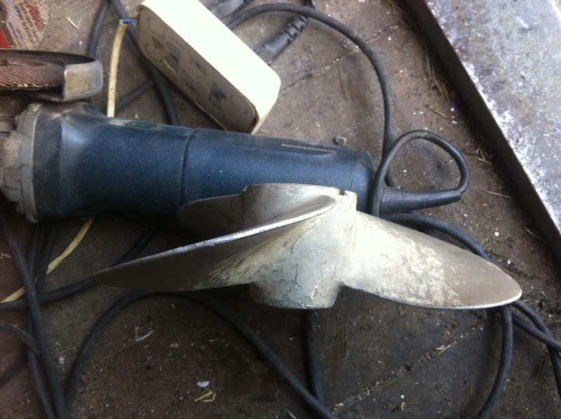

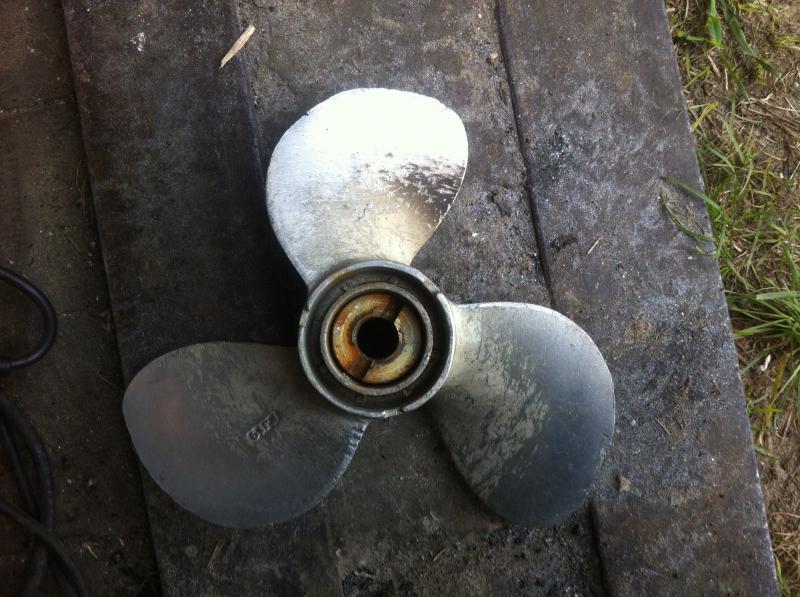

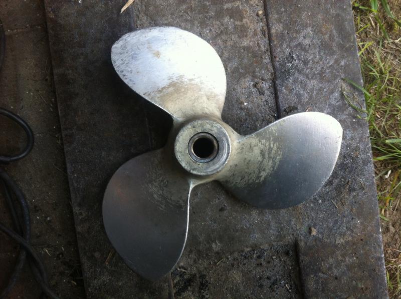

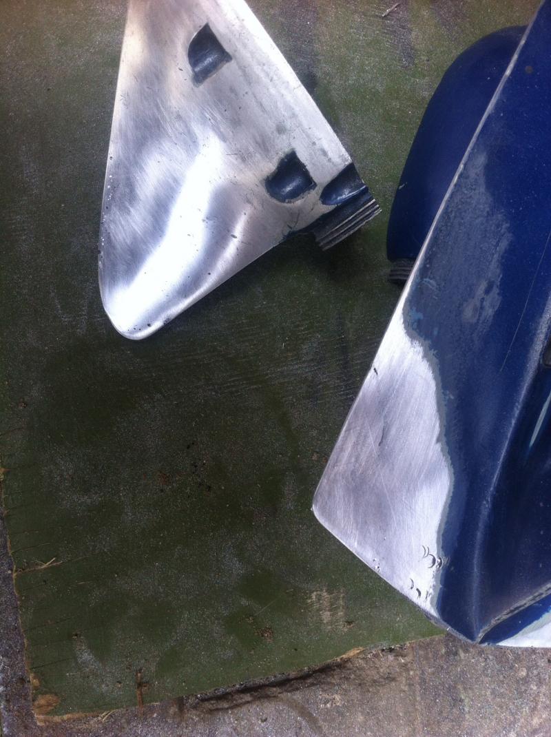

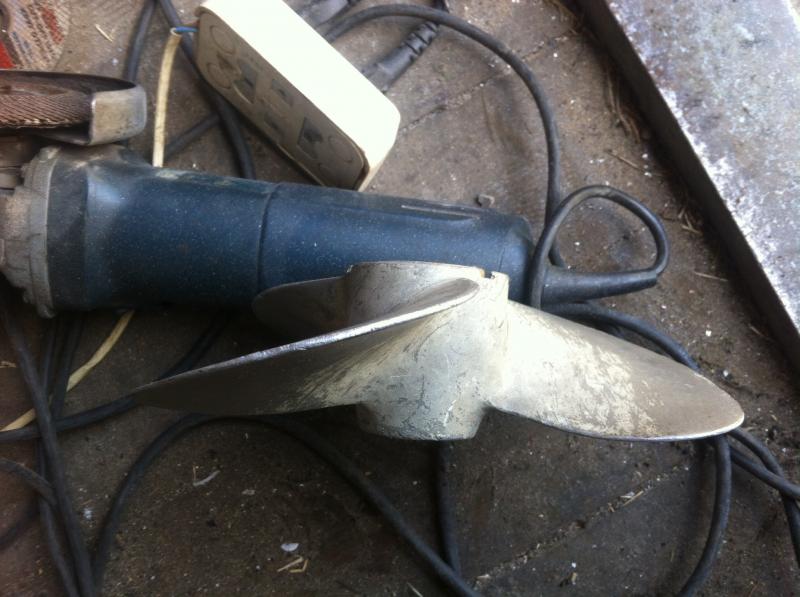

Павел,а что скажешь по гребному винту? За новый 11₽ попросили. Можно от чего нбудь примастрячить? Нету у нас тут вихрей и нептунов,что бы в руках подержать винт.
У моего винта одна лопасть короче двух других и она же истончена как нож. К тому же втулка стоит чуть криво. Даже не знаю что делать.
Volgasar
30.09.2016
3 777
1 288
Пушкино
ПВХ НДНД 370 :(
У меня на одной 25 еще хуже..-щлицевой вал и втулка соответственно.Хоть перетачивай под вихревские.
По винту-стукнись к Адмиралу .Он все расскажет и сделает,если нужно.
Андрей-3-1
11.09.2016
2 384
1 132
Я запасной винт мастрячу из Вихрёвского. Подходит для переделки он очень плохо, слишком ступица у него длинная, обрезать приходится и её и лопасти. И внутренний диаметр больше. Но зато халява!

Я вот думаю,может обрезать "больную" лопасть на два-три сантиметра и приварить новую пластину,заведомо изогнутую по "здоровой" лопасти.
911
Лучше Адмиралу отошли и винт будет лучше нового :good:

Подскажите пожалуйста.
Какие отличия между гребным винтом со шпонкой и 13-ти шлицевым?
Наружный диаметр шлицев самого вала? Сам винт наверное такой же?
Можно из шлицевого переделать под шпонку?

Aleksei 1415 сказал(а):
Так винты по конструкции разные.
Вот и интересно,винты вообще разные или только втулки?
По фото вроде винты идентичны и разница только во втулке :unknown:
