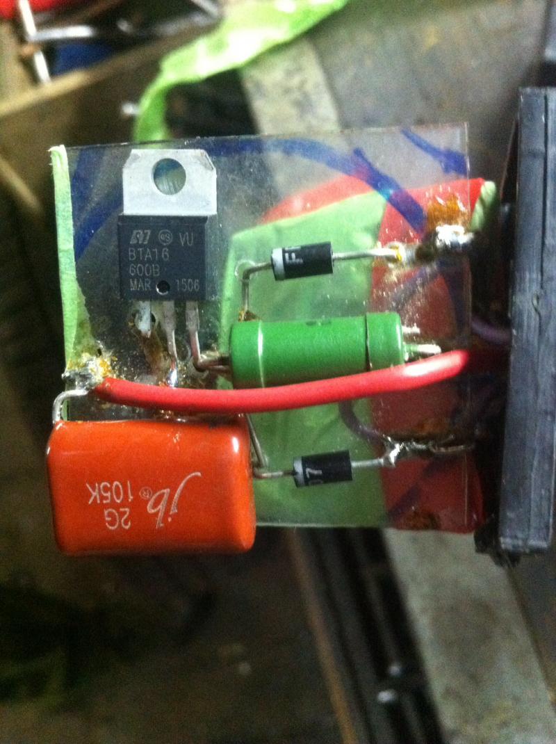

Каюсь,не дал мне Бог разбираться в радиодеталях и схемах :)
Помогите люди добрые разобраться. Досталось мне с мотором колхозное зажигание. Я с им мотор не заводил. Хочется его проверить,но не знаю как.
Подскажите,что это и как это проверить подручными средствами.

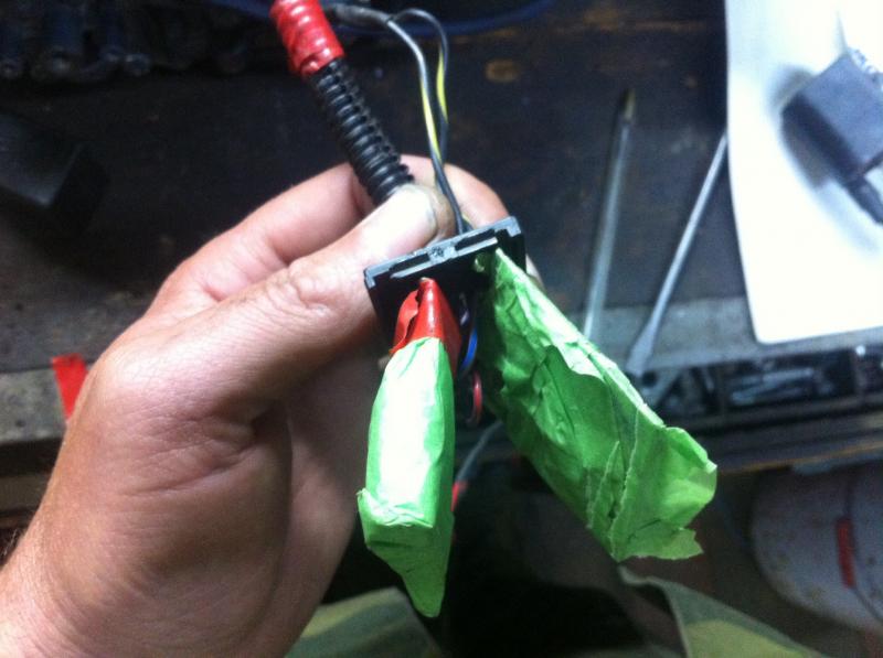

В пластиковой коробочке обнаружилось пара,обмотанных скотчем схем
Одну вскрыл

Знакомое исполнение )))
Схема рабочая, не сомневайтесь. А для проверки поставьте маховик и посмотрите искру.

Бобины по низкой части имеют небольшое сопротивление в несколько Ом.
Начинать проще с проверки тиристора на пробой. Левый и средний выводы между собой прозваниваться не должны.
Если в порядке, смотреть идут ли импульсы на КЗ. Нет? Смотрим напряжение на конденсаторе. При прокрутке от 100 вольт и выше должно быть. Если напряжения нет, проверить диоды. Диоды целые - проверяем катушки под маховиком.

Померил напряжение между кондером и массой-до 7вольт скачет,а иногда и минус показывает :unknown:
На бобине между контактами показывает бесконечность. Между выводом на свечу и одним контактом чего то показывает,не помню цифру. А с другим контактом связи нет.

Бобина должна прозваниваться и по низко и по высоковольтной части.

Дело было как раз в бабине. Попались какие то CDIишные. В них встроен толи кондер толи диод,ну в общем поставили другие бабины и искра появилась.

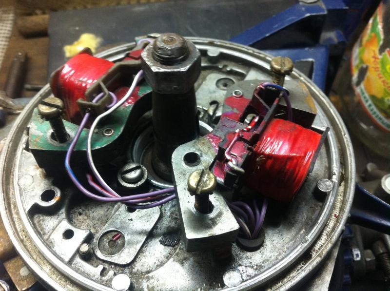

Снял маховик и увидел картину-маховик шоркал по сердечнику одной из катушек. Я видел что основание при заводке дергается,но по не знанию подумал про силу магнетизма-в общем из за недостатка опыта не определил сразу причину. В результате катушка сгорела. Теперь надо искать кто перемотает,если это возможно конечно.

В катушке обрыва не было,был пробой изоляции.
