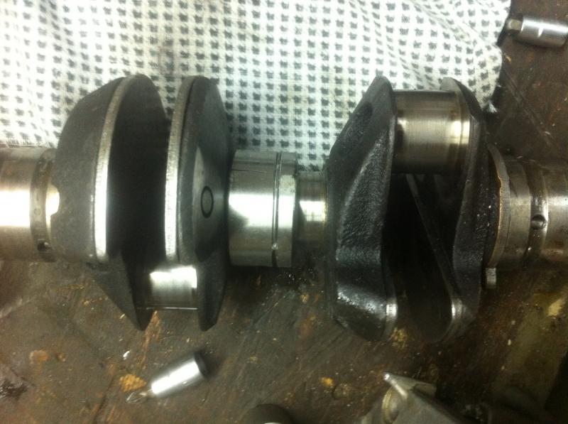

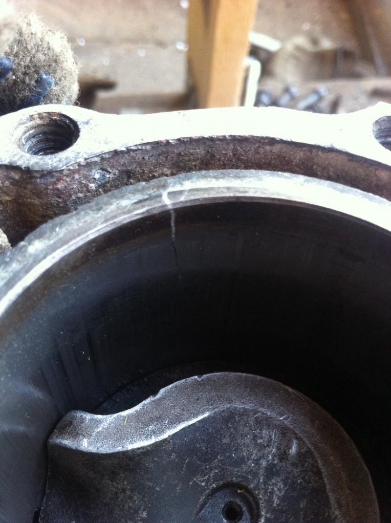

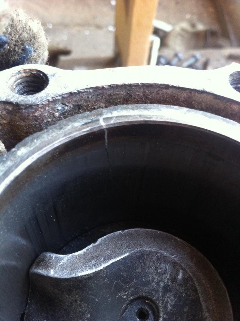

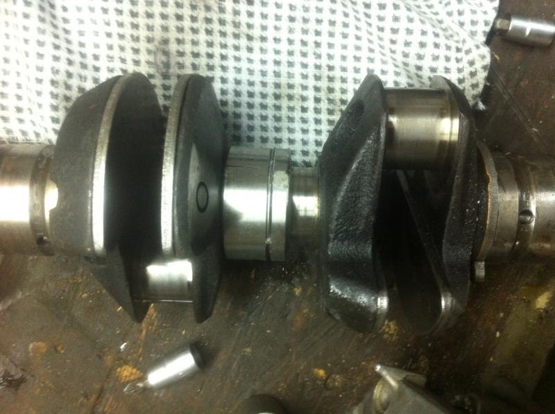

Вот фото гильзы и колена

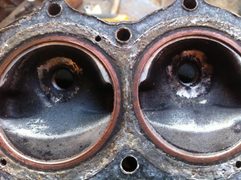

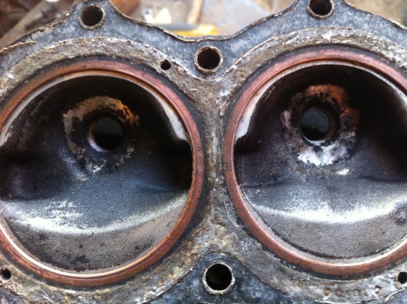

А это чей то колхозинг по восстановлению свечной резьбы

Гильзу плохо видно... трещина что ли? :unknown:

Да,трещина. И она я так понимаю начала заполняться алюминием. Вторая гильза так же и в точно этом же месте,только трещинка чуть тоньше.
912
Косяк... или гильзовать или может проще купить бу блок с поршнями... на такого старичка думаю ценник будет гуманным :yes:
Ценник получается примерно одинаков,что гильзовка что б/у блок. Только правильная гильзовка дарит новый мотор,а б/у блок....... :pardon:
Если бы не было проблем с одним из поршней,то уже бы гильзовал :)
