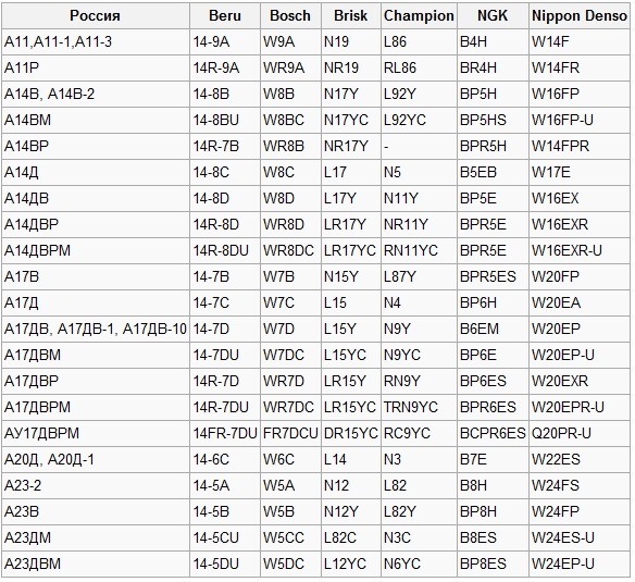

Denso W22S-U калильное число 22. Наверное можно восходовские воткнуть двадцать третьи

Единого стандарта как ни странно нет, и каждый производитель по своему свечи обозначает.

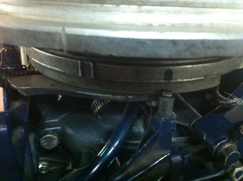

Выяснилось,что согласование опережения угла зажигания и угла открытия дроссельной заслонки не соответствуют. Надо переносить пластину привода дроссельной заслонки сантиметра на полтора в поздее. Будем работать дальше.......Но всё же-отпишитесь пожалуйста у кого какая скорость и вес. Хотя конечно расчетная была достигнута,винт 9х9 при 6000об/мин. и редукторе 1,75,такая и должна быть. Надо 11 винт пробовать. Максималка мне по боку,хочу достигнуть 35км/ч крейсерскую.

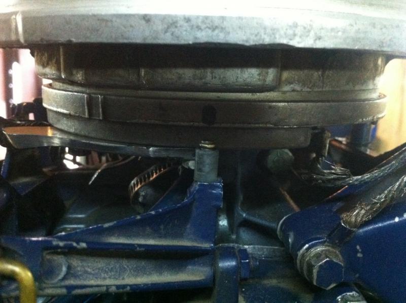

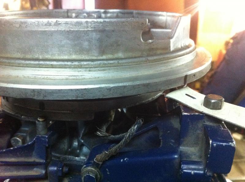

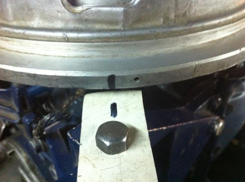

Всем привет.
Раздобыл я стробоскоп и выставил ноль градусов. Правда верхний и нижний цилиндры отличаются миллиметров на 8 по пластине зажигания.
Подскажите,что за метки родные на магнето и пластине управления дросселем. Надо ли чего переделывать? На месте ли "0"?

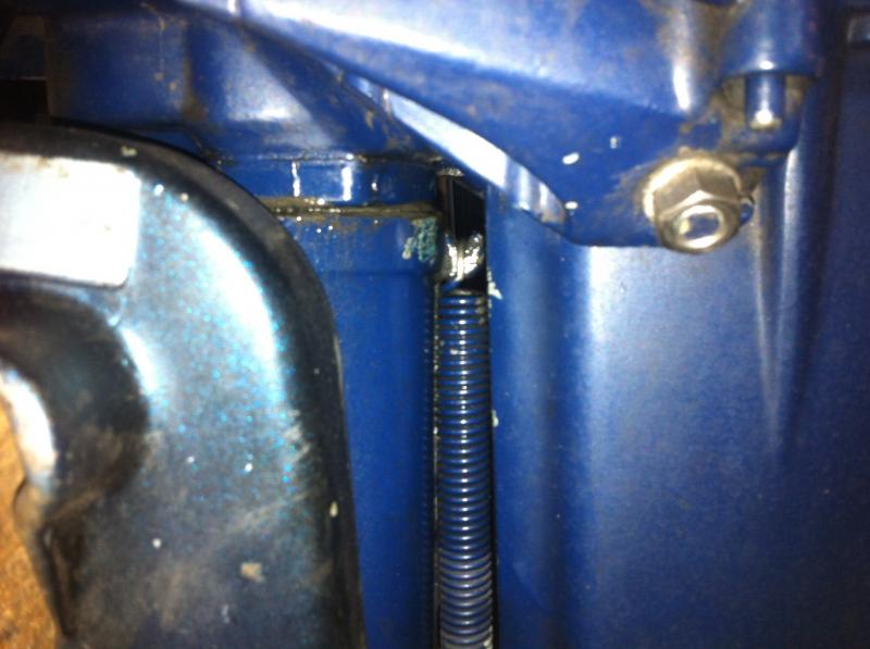

Ещё вопрос.
Дейдвуд касается пружины. Вроде как получается верхний амортизатор слишком длинный. Но он вроде родной. При положении мотора "прямо",передается вибрация на лодку и даже слышно как стучит. Поставить пружинку потоньше? До её крючка вроде пару миллиметров есть зазор.

Не знаю конструкцию подвески на этой модели. Амортизаторы не в ,.прорези,.крепятся?Открутить гайки и подвинуть нет возможности? Не должна пружина касаться.

Амортизаторы боковые в прорези,но там проточка под шайбу. Тоесть он заходит в прорезь и встает при затяжке гайки в фиксированное положение :unknown:
Черт знает,может чего не родное стоит. Попробую пружинку поменьше диаметром поставить.
