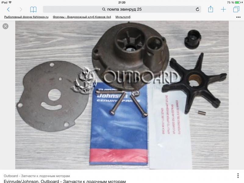

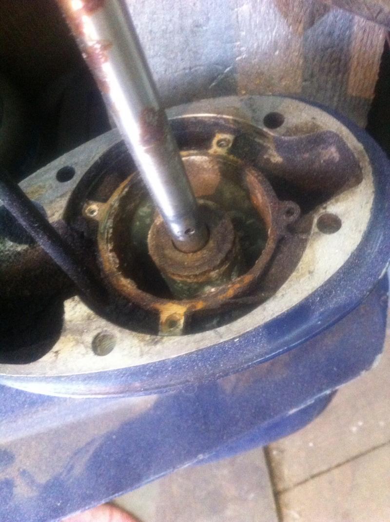

Знающие,подскажите.
Вот на таком редукторе
стояла вот такая помпа
Это нормально? На редукторе 4 крепёжных отверстия,а на помпе 3.

Leshii сказал(а):
..Это нормально? На редукторе 4 крепёжных отверстия,а на помпе 3.
Работала хорошо? - забей :yes:
Я купил полуразобранный плм. Судя по трещинам в гильзах и оплавленному поршню,помпа не работала вообще.
Есть подозрение,что плм собирали из разных частей(только подозрение),поэтому могли воткнуть что угодно.
Вот и спрашиваю-могла ли стоять такая помпа на редукторе что на фото.
912
Да могла :yes: ... судя по круговой отметине на отливе основания в редукторе - прилегание прокладки было полным, соответственно и пропуска воды не было. При сборке можешь для успокоения установить всё на анаэробный герметик, но без фанатизма - тонким слоем ;)

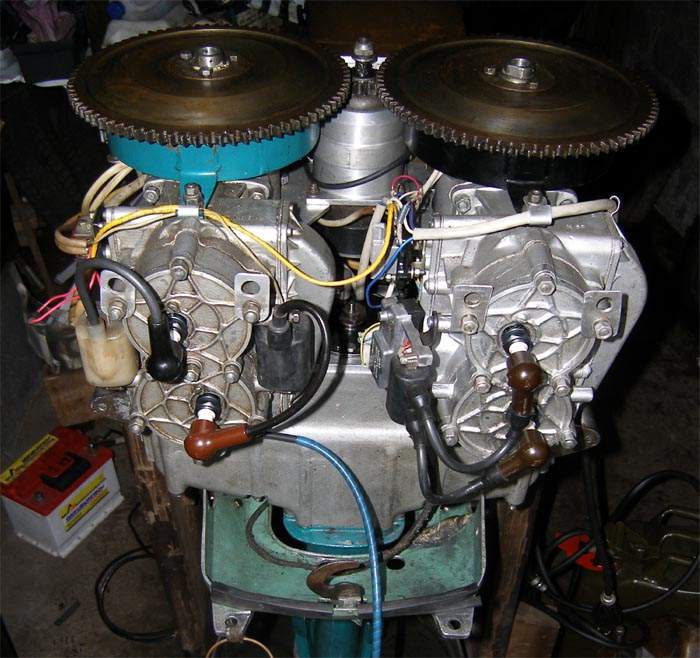

Без хлопот приспособить голову от одного мотора на другой, не получится однозначно. Эти вещи индивидуальны у каждого мотора.
А так ни каких проблем не вижу, при желании можно сделать всё!
В нашей стране нет ни чего невозможного. Вот один из примеров бескрайних возможностей, неуёмного энтузиазма, творческой мысли и рукоприкладства, в хорошем смысле этого слова. :hahaha:
