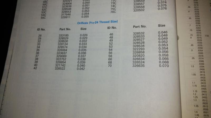

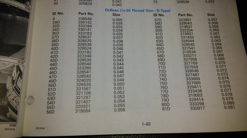

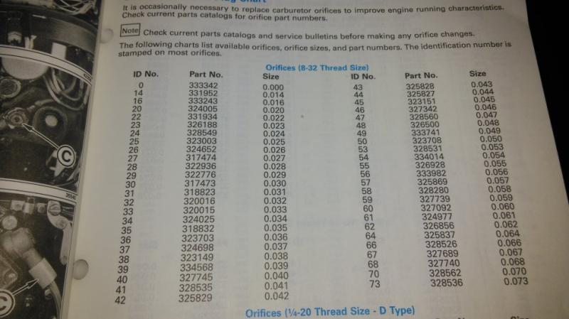

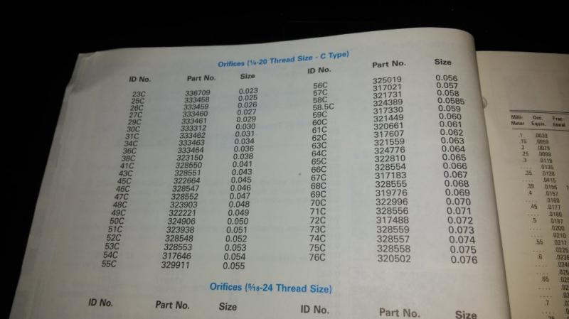

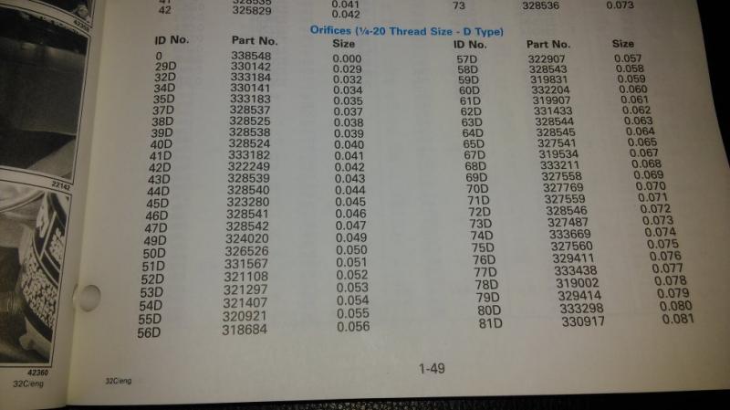

Разъясните,пожалуйста,фотографии которые вы выложили. ID-это маркировка на жиклёре? Парт номер-это номер карба?
Андрей-3-1
11.09.2016
2 493
1 159
танкист сказал(а):
Жиклер один, и для главной дозирующей системы, и для ХХ.
На моём карбюраторе совершенно точно видно что канал для ХХ отходит до ГТЖ.
За мануал - спасибо!
3 907
С лева на право: Номер на жиклере. Номер карбюратора. Диаметр в дюймах.
Итого. У тебя жиклер 75. Равно 0.075 дюйма=1.9 мм. :shock:
Жиклер с таким диаметром поливает как из ведра твой мотор. От того он и дымит как кочегарка на угле.
У меня на 60 ке с поршнем 82 мм стоит 1.45.
Вот так Алексей. Ищи инфо по своему мотору, жиклеру и карбюратору.

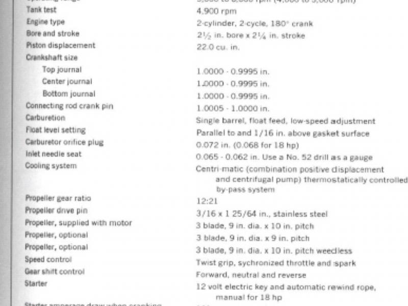

Если верить мануалу,то жиклер великоват всего на десятку :unknown:
В вашем мануале нет ни карба что стоит у меня,ни карба оригинального что должен стоять у меня :sorry:
