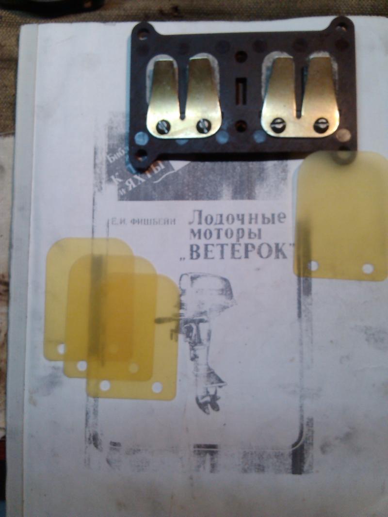

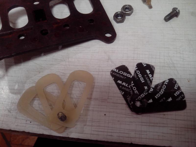

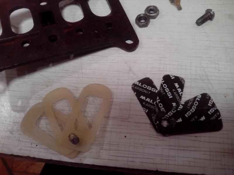

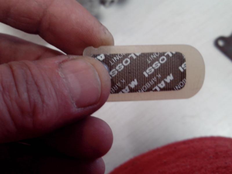

ДВС всем. Внесу свои 5 копеек.
Долго курил по инету этот вопрос в т.ч. спец литературу...

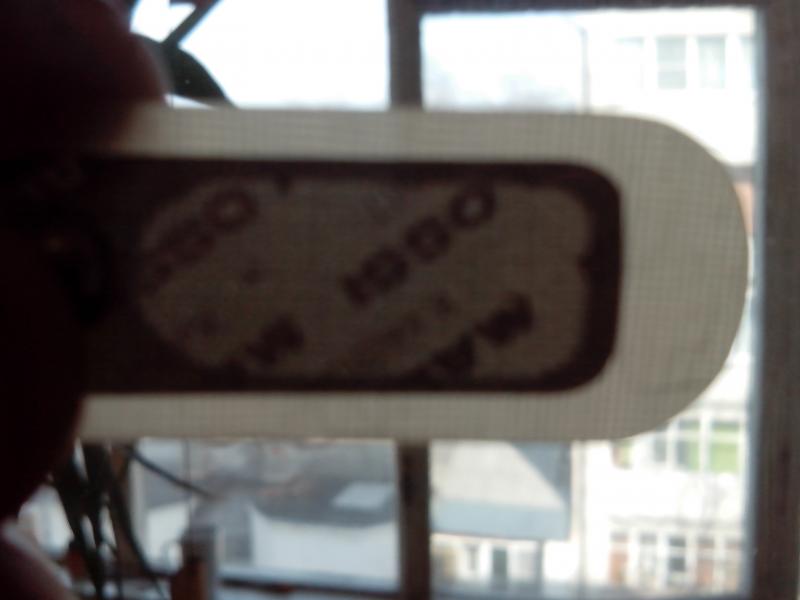

Сделал так (типа по Бойесену: Светлые текстолитовые-по моему от Совы, купил в магазине запчастей для мотоциклов, темные-карбон от Малосси для скутеров. Толщина примерно 0,5 и 0,3мм.
Испытаний пока не было.

Сезон закрыт. Время дефектовки. Клапана были сделаны из клапана мотороллера "Муравей". Время наработки не более 10 мото часов. И с такими клапанами мотор заводился и работал, только немного изменился звук на высоких оборотах. Эксперимент не задался, вернул родные клапана на место.

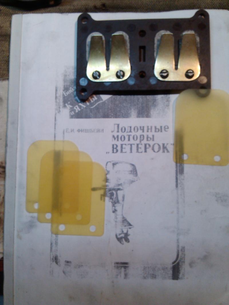

Сегодня получил карбон из Китая, толщиной 0,3мм и 0,5 мм. В общем, если делать только копии стоковых клапанов, то нужно использовать карбон толщиной 0,5 мм. 0,3 мм годится, только если клапаны будут двойные, в качестве верхнего узкого. Нижний с отверстием должен быть из карбона 0,5 мм. Посмотрим, сколько будут жить эти клапаны. Пока текстолитовые работают без проблем.
Вариант очень интересный. Возможно, испытания уже проведены?
Хотелось бы узнать Ваше мнение.

sgb сказал(а):
Все испытания планирую не раньше мая-июня...

Планирую делать двойные клапана, есть пару вопросов!
Купил 4 клапана от Муравья. 25 руб/шт :jokingly:
Толщина 0,35 мм (1,4 мм стопка из 4 шт)
1. Как я понял ограничители можно вообще не ставить с двойными клапанами? Вобщем ставить ограничители или нет?
2. Как делать?- все пластиковые или в металлических отверстия и вторые уже пластиковые? Есть в этом разница? Хотелось бы конечно убрать металл, так как он более опасный для цилиндров. Ну и пластик более легок в обработке.
Voivano
5 200
2 521
Ачинск
Ракета РЛ-380
Артем, ограничители не мешают, в принципе. Я ставил без них, разницы не увидел, поэтому поставил назад. Сверлить стоковые металлические клапаны - дело довольно геморройное, преимуществ перед текстолитовыми нет, а испортить их вообще, - очень просто. Обычным сверлом их не просверлишь, а твердосплавное может закусить и клапан только на выброс. Есть такая перегородка, вожу как запасную. Пока с текстолитовыми никаких проблем не вылезло. Поэтому, если будешь ставить двойные, то нижний должен быть более жестким.

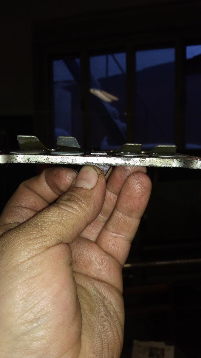

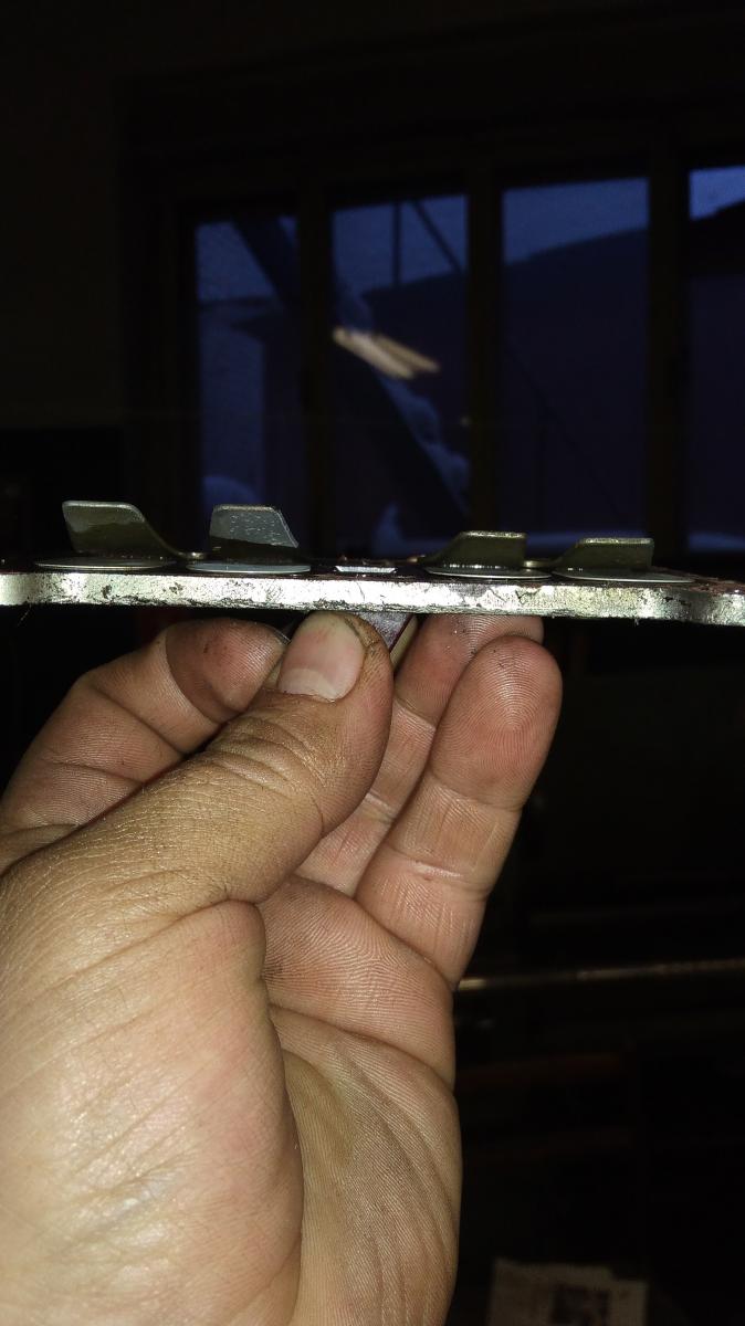

Здравствуйте сегодня снял клапанную перегородку с ветерка 8М и очень удивился увидев что ограничители клапанов выгнуты по разному, на верхнем цилиндре в два раза меньше чем на нижнем, мотор раньше не разбирался, всё как было с завода. Для чего это может быть сделано? Может ещё кто такое встречал?
Tivik33
18.01.2017
102
17
В8
Явный косяк завода...

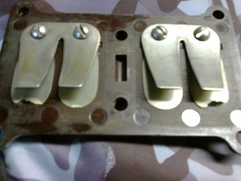

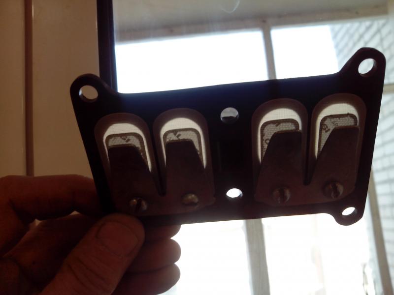

У Tivik33 в сообщении #76 на фотографии видно напавление волокон на основном клапане
Угол наклона есть немного, это именно то, что нужно избежать или нормально? Нет диагонали или можно это считать диагональю?
У меня клапана от муравья с таким же наклоном волокон- кроить по максимуму, чтобы действительно диагональ была?
Voivano
5 200
2 521
Ачинск
Ракета РЛ-380
Клапаны от Муравья надо резать по диагонали, у них волокна под прямым углом идут.
Tivik33
18.01.2017
102
17
В8

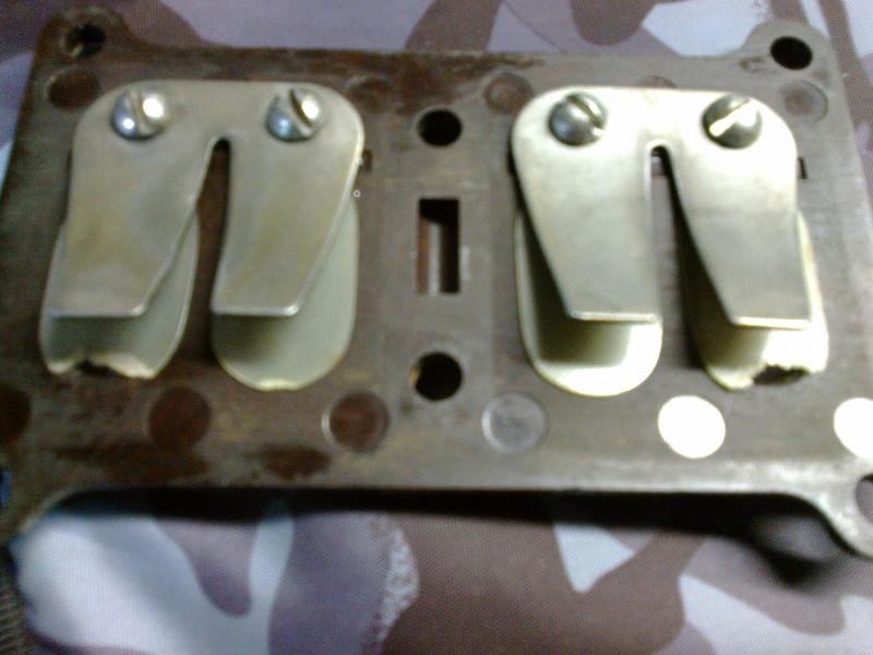

У меня не было вариантов, т.к. размеры исходных заготовок не позволяли....
Voivano
5 200
2 521
Ачинск
Ракета РЛ-380
На фото видно как идут волокна. В таком виде у тебя будут изгибаться волокна в продольном слое, поперечный работать не будет. Если изгибать под углом к расположению волокон 45 градусов, то все волокна будут работать. Подтверждение этому я находил после изготовления клапанов таким образом, на просторах интернета, на каком-то форуме малой авиации. Там тоже была проблема с быстрым разрушением клапана. Раскрой по диагонали, со слов автора, снял эту проблему.
Митрий
26.11.2017
297
138
прогресс 4
нептун 23
Чет не помогло по диагонали пост№77. Правда клапан одинарный.
