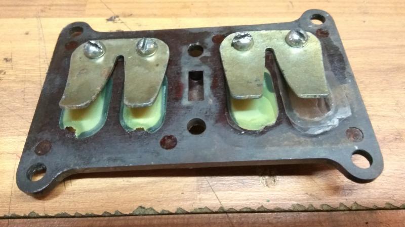

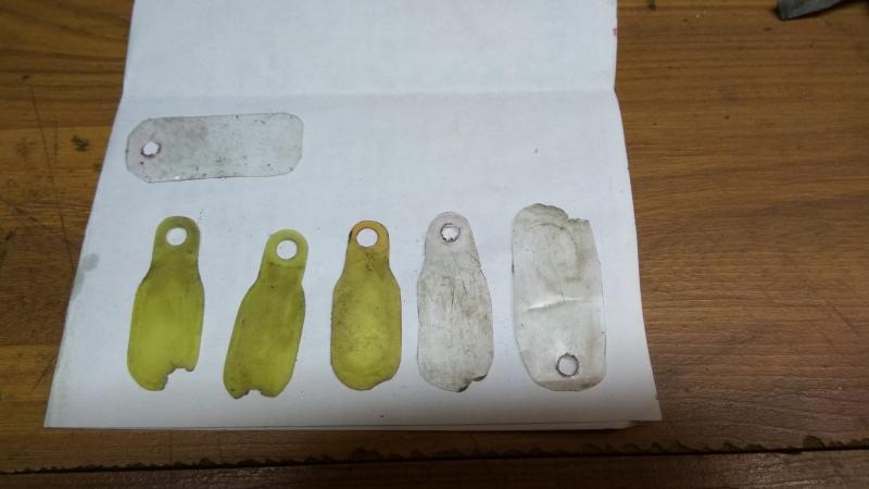

Сегодня ездил на рыбалку. До места до ехал нормально, назад начал заводить мотор и понял , что что то пошло не так). Произошёл выстрел из диффузора карбюратора. Где то читал , что у кого то тоже самое было и клапан вылетел из карбюратора))) я почему то сразу на клапанную перегородку подумал. Завёл кое как, а у меня бенз наоборот на улицу летит из карбюратора. До берега километров 5 было и ветер не попутный на вёслах. Снял карбюратор, открутил клапанную крышку и о чудо, один клапан на половину в сторону улицы торчит, а на трёх по краям уже сколы есть . Клапана самодельные делал из текстолита тонкого, из клапанов от мотороллера муравей. Почесав репу и поняв , что грабать прилично , вырезали из пивной полторашка )) и о чудо, мотор поехал, даже не сразу домой, а ещё от курса отклонились для лова. Так что текстолит из клапанов от мотороллера ГАВНО! Буду менять клапана, сфоткую и выложу на каких приехал))

А клапаны как резал? Не по диагонали скорее всего. У меня двойные все лето работают, уже больше 70 часов наработки. Недавно смотрел - никаких следов износа.

По диагонали конечно и даже супер клеем прошёл края лепестков. Читал на форумах , про диагональ ! И что теперь ставить хрен знает(

А края ограничителей шлифанул? Может заусенцы есть?
dimonsob
25.08.2016
Галич
Тайга-320Т
ветерок 12
Нет не шлифовал, но вроде явного ни чего такого не было.Пока установил стоковые лепестки, стальные, но думаю какие подобрать по мягче чем сталь, но прочнее чем текстолит.

Совершенно так же и у меня было, один в один. Резал по диагонали, края шлифовал. С бубном танцевал......разве что Попа не приглашал! :D
