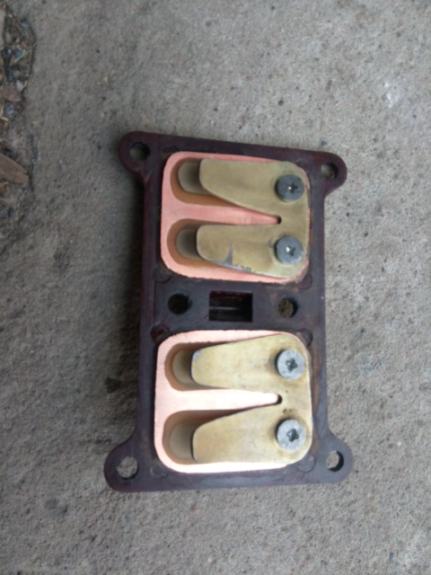

Вот примерно так. На алюминиевую перегородку клеется маслостойкая резина, далее клапан и ограничитель.
Резину шлифануть еще надо....

Ёбушки-воробушки как всё сложно, а на стоковую если резину наклеить будет смысл ?
SanyaKos
02.06.2017
Красноград
ПВХ-310
YAMAHA-5 Wind-12
Идея и исполнение перегородки хорошее но...резина продавливается в месте крепления клапанов при затяжке и другой край клапана задирается. Нужно шайбы подкладывать толщиной как приклеенная резина(например из текстолита).
