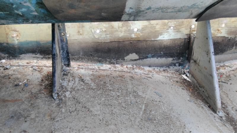

докер сказал(а):
...Наварить на повреждённое место шов ,за пару,тройку проходов.Да будет вонять если лента там ещё есть.После изнутри пройти герметиком по шву и всё!На твой век хватит!
Побоялся я Володь это советовать... не известно куда пойдёт водичка после сварки :( .. а, то как на моей Сарепте бывший хозяин залепил эпоксидкой весь киль изнутри :crazy: ...
ИМХО накладка на герметике спокойнее, но "хозяин - барин" :yes: ...
9 542
4 722
Дим ,я то эту лодку в живую осматривал перед покупкой.Всё там нормально будет!
907
Ой... ну, тогда Володь всё путём :good:

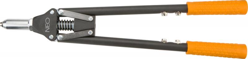

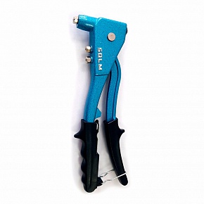

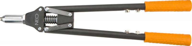

А какой, к стати, клёпочник посоветуете? Мощный это какой? Можно фото, чтобы дрянь не купить...
907
lincs сказал(а):
... Мощный это какой? Можно фото, чтобы дрянь не купить...
Я пользую похожего "китайца"
работает отлично :yes:
Валяется и такой похожий, пантограф
хрень!!!! - не бери ни в коем случае :nea:

А типа принцип пассатиж, ножниц не мощные, да? Или не надёжные? Почему спрашиваю - большими ведь в стеснённых условиях не заклепать?

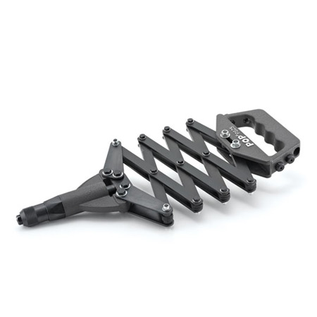

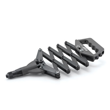

Вот такой типо
907
"По принципу пассатиж" только дорогие работают, и то до определенного диаметра заклепки. с 4,8 не все справляются(гнутся), а 6ку ими точно не заклепаешь :(

1 354
Принцип мощные не мощные к этим клепальникам не подходит, мощность заклепки регулируется моментом отрыва стержня. тут больше подходит надежный не надежный.

1 354
"дело техники" маленький, боковой, надежный. Есть большой, но он не везде подлазил, купили маленький, думали лишь бы хватило на пару клёпок, теперь только им, он оказался лучше большого.

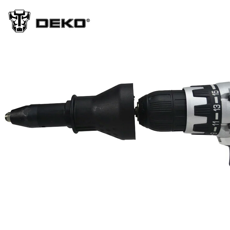

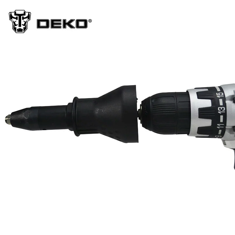

А таким никто не пользовался?
lincs
09.01.2016
87
Архангельск
Миша
BoatMaster 300HF был,Кайман N300, Прогресс 4 есть
Dynamic 2,5 был,Tohatsu 9,8 есть.Mercury 40 elptefi

lincs сказал(а):
Советую брать клепочнин чем меньше размером чем лутше. Залезешь и подлезишь и везде и в любую опу . С большим что Дима советовал намучиешься у него один плюс клепать легко.Если клепать по лодке предстоит много купи 2 самых дешевых китайских клепачника .так как умирают все они одинаково. :)

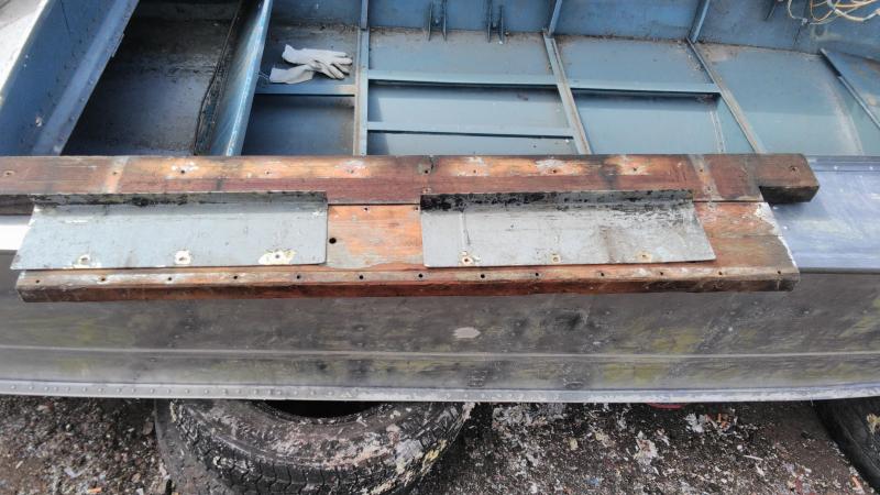

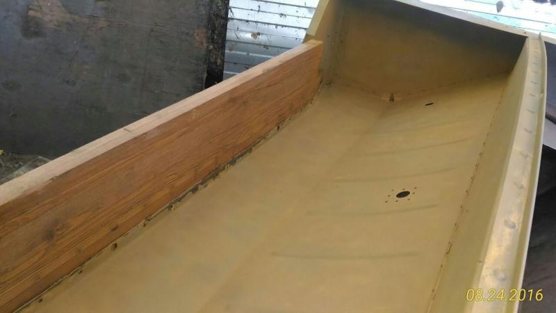

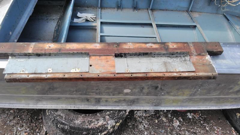

Разобрал транец!!! Сила духа покидает меня))) От лодки хрен чего осталось....подсказывайте пожалуйста какую толщину материала брать? В транце до меня уже копались, но вроде аккуратно. Кажется чего-то до меня уже удалили в рецессе.
9 542
4 722
Сделай форму" доски"той же формы,так ты избежишь глобальных переделок,а для сороковки этого достаточно. .Накладки из трюма самодельные.
12 364
3 854
Сталинградец сказал(а):
Разобрал транец!!! подсказывайте пожалуйста какую толщину материала брать?
38 мм.
