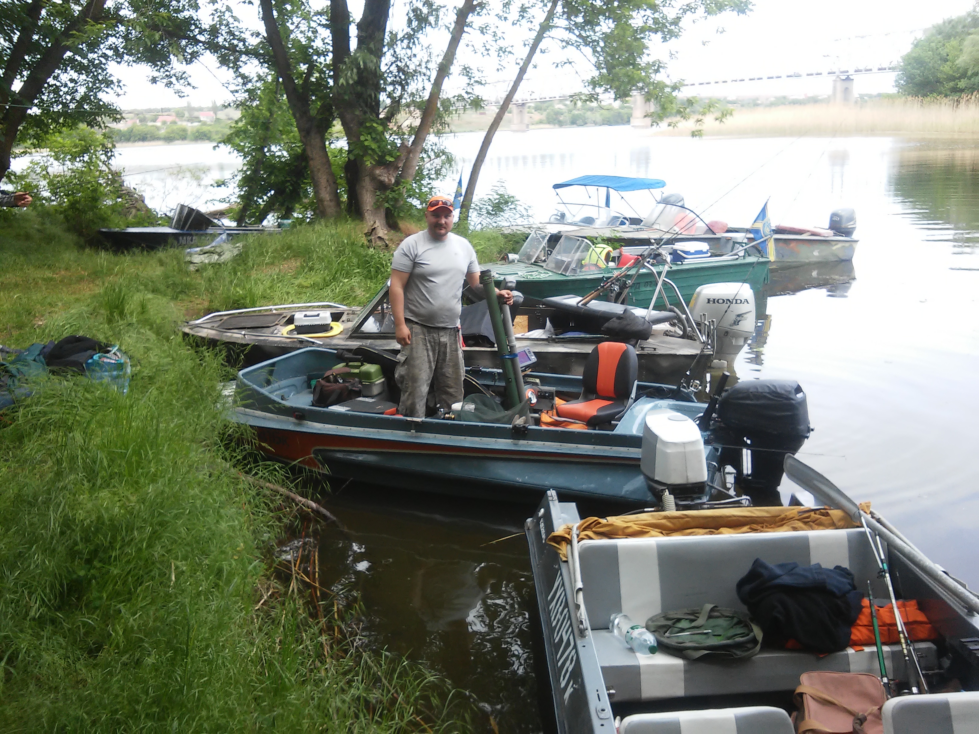

Лодка на воде )))

ЗдОрово! На мой, любительский взгляд, идёт под этим мотором, просто замечательно!:lodka:
Если не прав, сейчас более опытные товарищи поправят!
