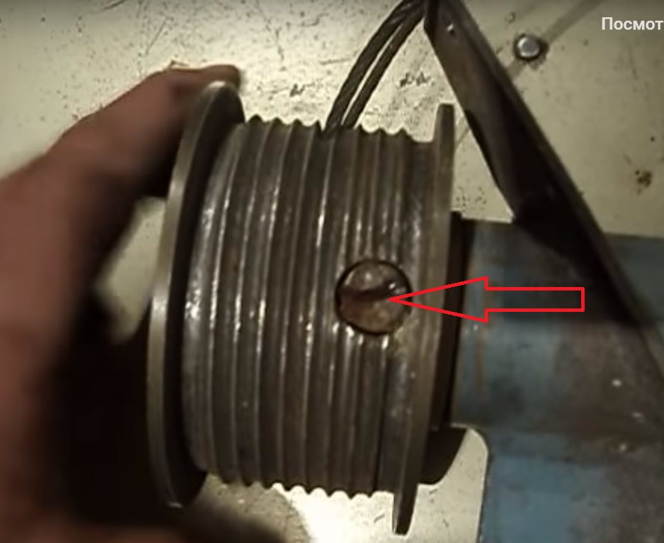

Как ее снять я реально задолбался уже
А в чем проблема? Приклеились что ли?Ну обстучать молотком трубу попробовать, запихать в кипяток, выматерить со всей силы... Я у себя менял эти втулки лет ынцать назад. Одна легко вышла, вторую тоже с трудом выбил.

Т е они снимаются без снятия самого рулевого ? Просто прямо со шкива сбиваешь усилием и назад запрессовываешь новую ?
2 104
Надо снять шкив под троса, емнип он крепится здесь(по стрелке на фото), потом достаётся рулевой вал и далее втулки.

Болтик крутить против часовой.... :lol:Ну если замена втулок вызывает такие трудности, что дальше будет? Похоже прикалывается товарищ. Без обид.
Я зимой занимался этим же, от времени и не смазывающимися втулками на самом валу образовалась выработка, новые втулки точить не было смысла так как вал не проточишь. Я решил эту проблему по другому, из полипропиленовой трубы выточил одну сплошную, все прекрасно встало и не какого люфта. На верхнем конце втулки бортик, а нижний упирается в шкив.

Не прикалываюсь, снимать отдавать точить и тд реально нет времени просто, поэтому спросил может кто выкрутился как. Выше человек отписался за что еиу огромное спасибо )

Смешно им ... я тоже втух с такой колонкой, такой же барабан пытался снять. Винт который стрелкой обозначен, ни вперед ни взад с..ка, и горелкой газовой грел болт через отверстие вала и простукивал и насквозь просверлил, не выкручивается. Пришлось верхний упор по заклепкам высверлить, вытащить вал и нести токарю. Вопрос решился заодно и под барабан втулку сделали, теперь вообще без люфтов. Как то так.

У меня сам барабан капроновый и болт сквозной с гайкой, сквозь ступицу барабана, все разбирается легко, слава богу без ржавчины.

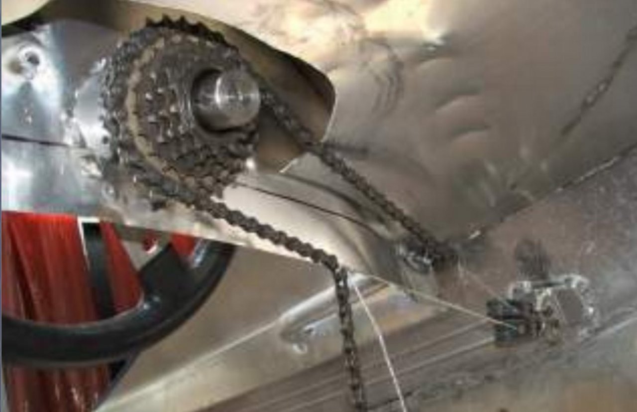

Тогда остаётся ещё один вариант, который думаю воплотить, если решусь на консоль, звездочный редуктор, как на америкосовских гоночных болидах
2 104
Что за "звездочный редуктор", расскажи о чём речь?
Если о таком, то там обычные троса, только вместо шкива, звёзды.

Именно, все гениальное- просто... + Эта система позволяет проложить троса по одному борту, ибо в моем варианте по другому не как...

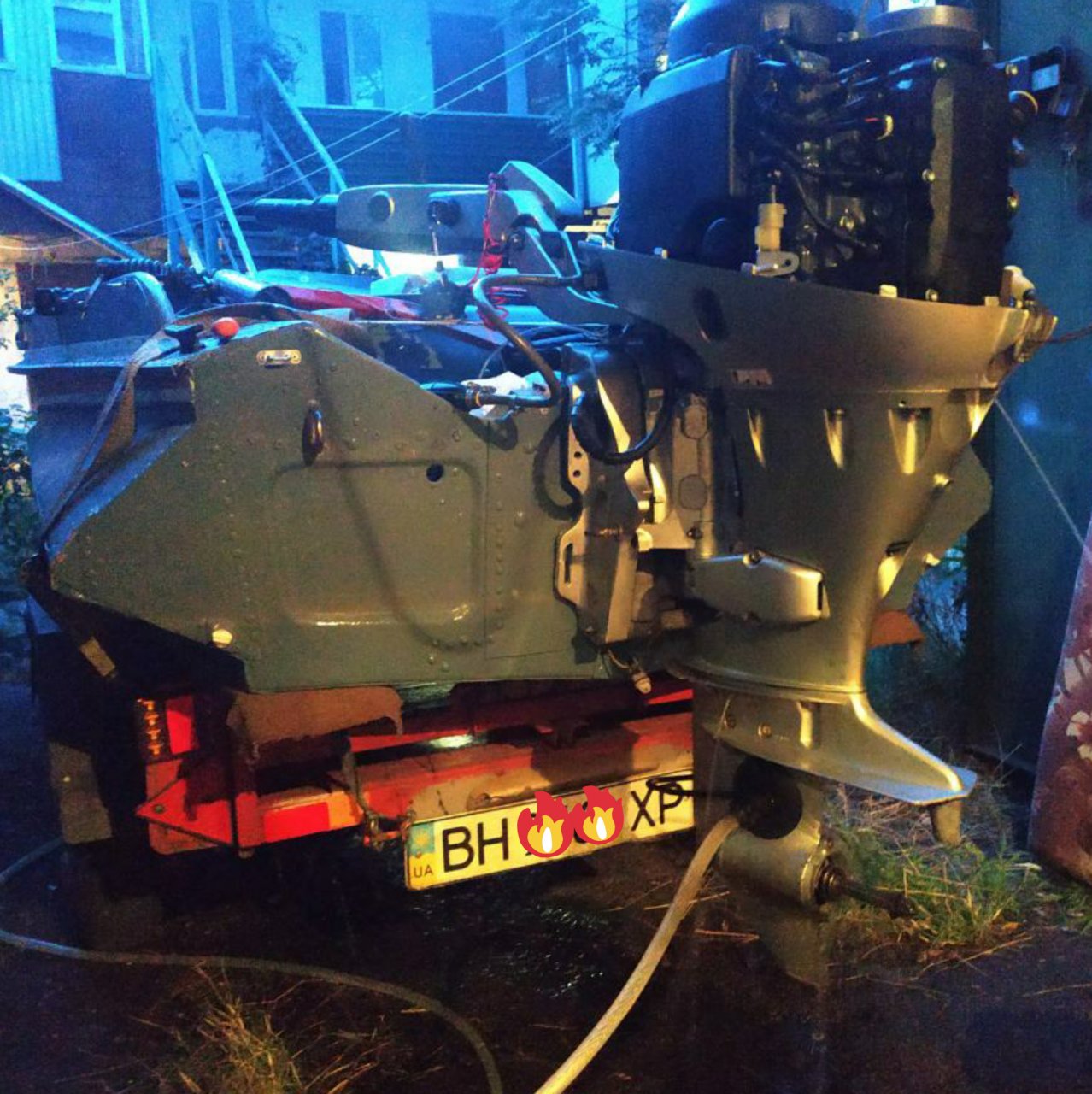

Первый вылет с " новым сердцем" состоялся)
Скорость 52 км/ ч, обороты неизвестно... ( Пока что)
Страшный дельфин, даже на максимально прижатом моторе.
Нужно мотор поднимать, глубоко сидит
2 104
Поздравляю с обновкой и испытаниями! :drinks:
От дельфина, спасёт переход от румпеля к дистанции, попробуй с удлинителем румпеля сделать заезд, проверь как изменится поведение лодки. При твоей компоновке установка консоли, будет самое то, кмк.
