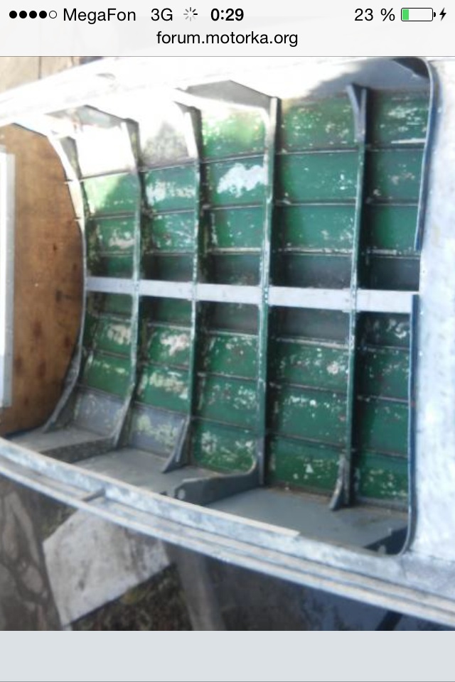

Принимайте в ряды любители и владельцы Оби)) Не скажу, что мечтал и искал именно ее ведь она такая-при такая и т.д. До нее была Обь-м лет так 10 назад под Вихрем 30, но она со временем стала "мала", приобрели мы с Отцом Амур-м с Mercury 90 4 тактным, на момент покупки движку было 3 года около 50 моточасов. Это ребят небо и земля во всех смыслах! Но мир не без "добрых" так скажем людей, 2 года назад после пожара остался только мотор (восстановлению поддается)с куском транца. 2 года без своего корыта это тяжко и больно, в моем случае особо тяжко!(живу в 200 метрах от Волги матушки!!) и с детства "покусан" рыбалкой со всеми вытекающими. Так вот сев той осенью в Обь у меня начала развиваться клаустрофобия))

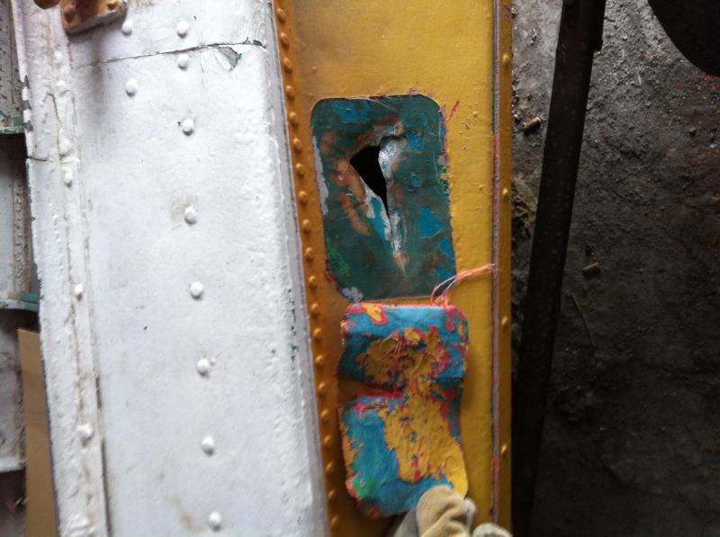

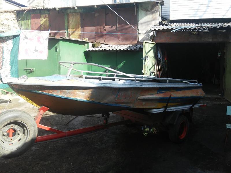

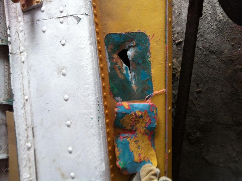

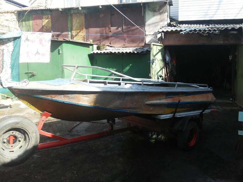

Вот оно- чудо мое) кроме дырки в буле, отсутствия ванны корпус на твердую 4ку

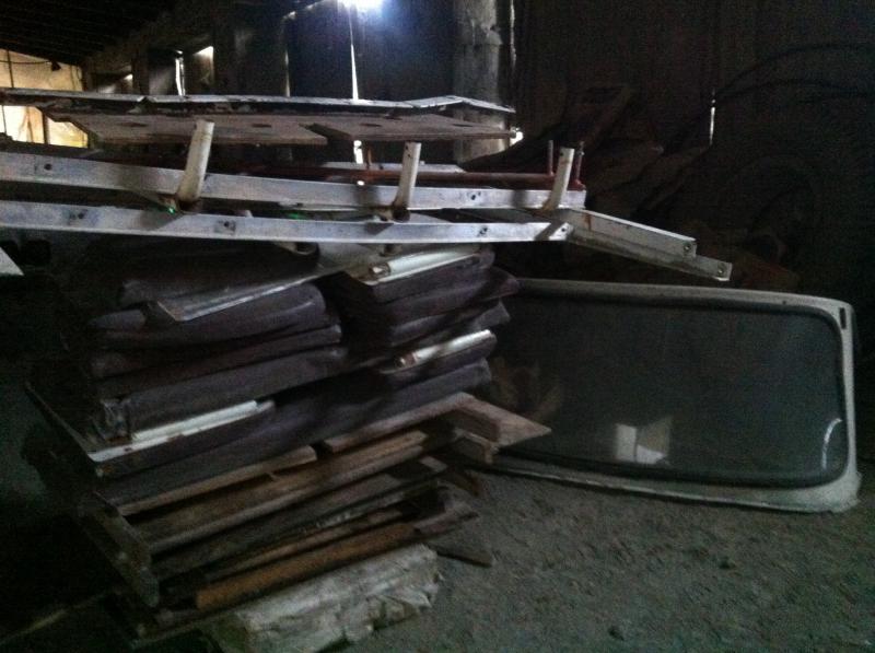

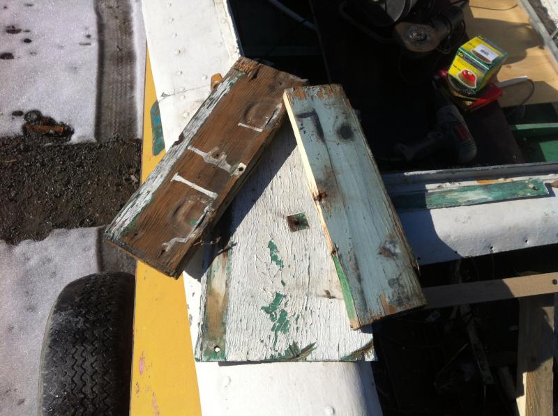

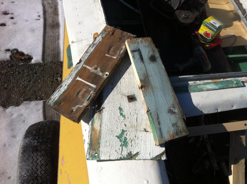

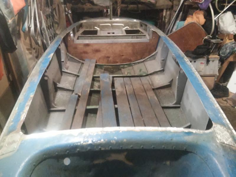

Для начала избавился от всего, что нагородил прошлый хозяин(по весу получилось около ста килограмм!!) Сегодня начали обдирать краску ее оказалось слоев 5-7, местами даже клепки не заметно было)

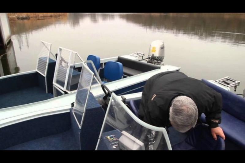

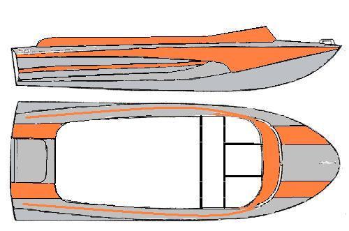

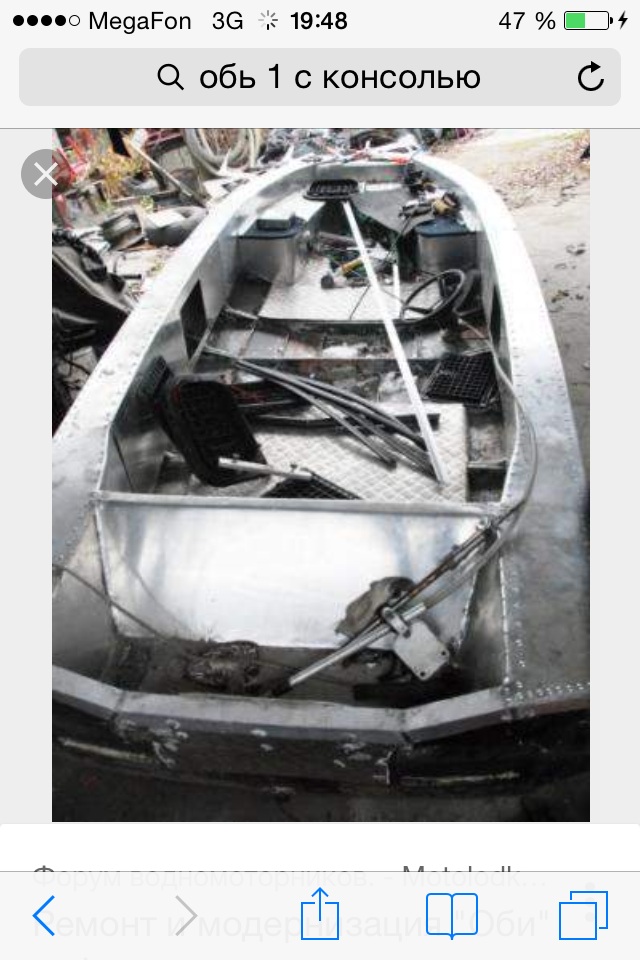

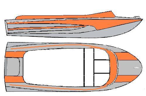

Ребят вопросов много, хотелось бы ответов.. 1.Совмещал ли кто рулевое от иномотора с вихрем? 2. Хочу вырезать передний рундук не трогая бак плавучести, сделать весла на носу и рубку как на фото, может кто делал что-то похожее?

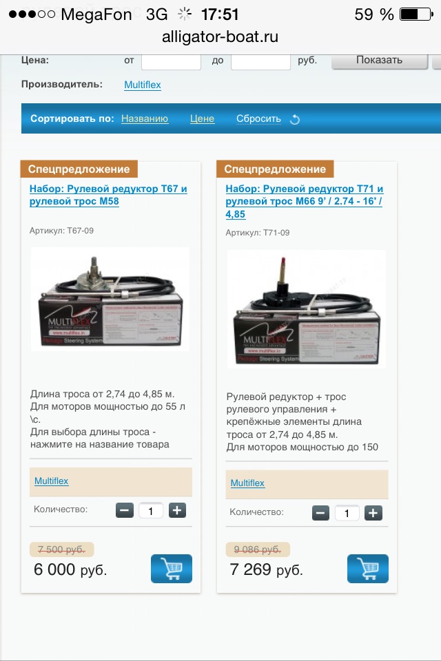

За ссылку спасибо, с родным ДУ буду прощаться как я писал выше хочу отпилить рундук, а там как раз вся эта тряхомудия стоит.. + борта пеноплексом буду забивать. Да и иномотор в планах на будущее, так что либо с румпелем придется покататься(как то не комильфо) либо Ино ДУ внедрять) посмотрел на просторах че по чем вот эти 2 варианта по цене не особо кусаются и судя по отзывам выбор падает в сторону Т71, хотя продавец и пишет, что последние 5 лет Т67 делают в металлических корпусах и стали они надежнее, но запас как говориться карман не трет)) да и разница по цене не ощутимая.. По поводу консоли, делал кто на Обь??

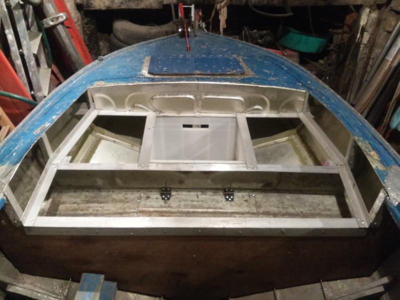

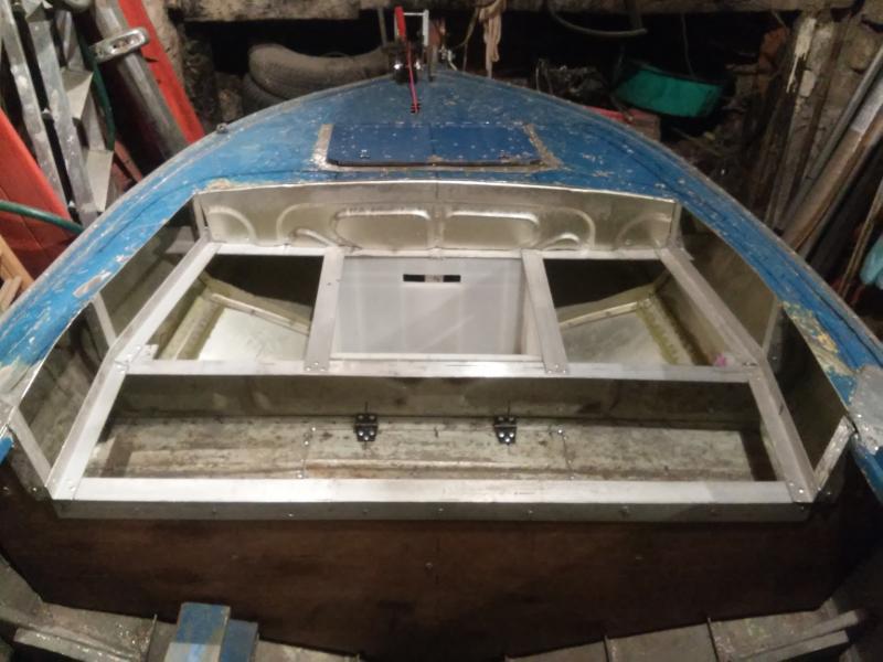

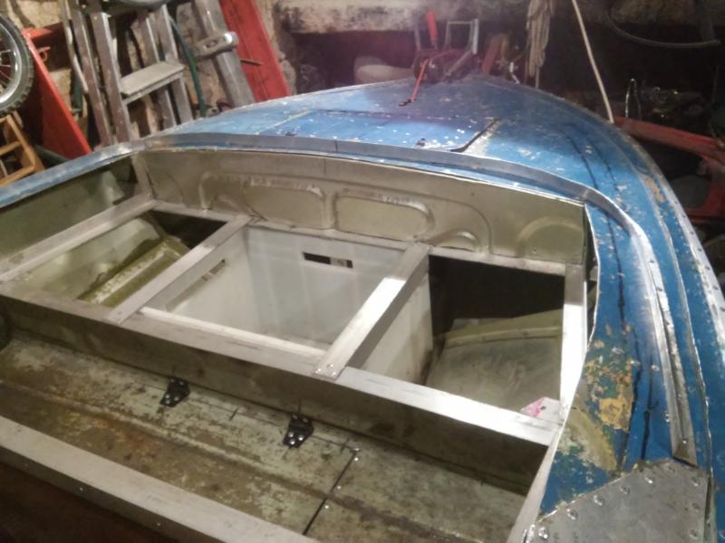

Многие говорят не резать носовой отсек, но мне места мало в лодке, делалю фишинг платформу.
А за одно расширил на 120 мм.
РЫБОЕД- ЭКСПЕРТ
02.03.2011
634
102
Одесса- Варшава
В рундуке акум 45 ач и ЗИП

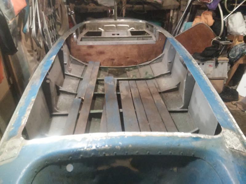

Будет фальшборт, так как борт у Обяхи " ниже колена " :)
Времени на все не хватает, но с 1 апреля запрет, думаю подтяну лодочку.
Еще валом работы, транец в хламе, в буле пена ( задували до меня) и дыра...
Ну и покраска... а вот цвета совсем не рыбацкие :)

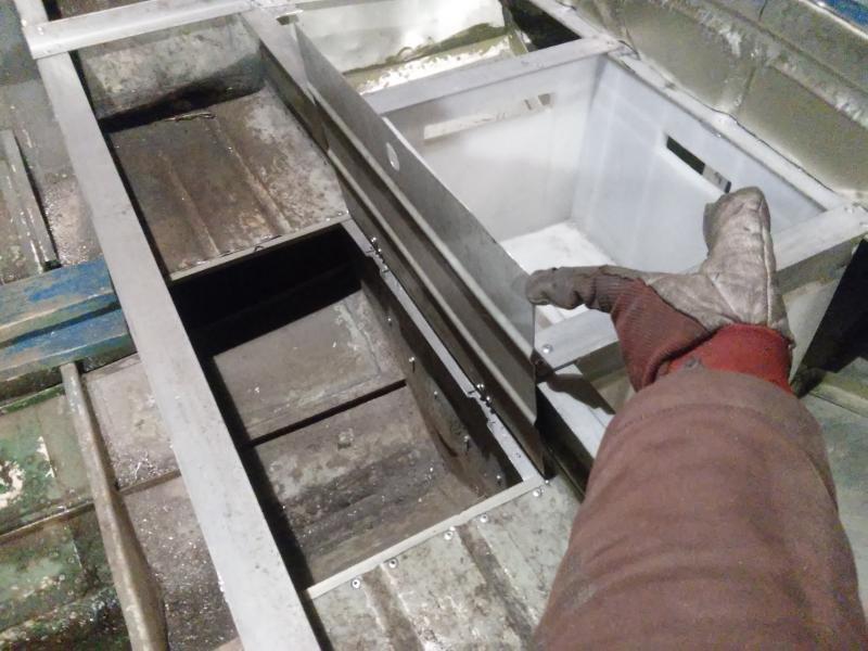

Мне то после Амура очень тесно, но бомболюк трогать не буду наверное. Хотя хочется распилить как то так

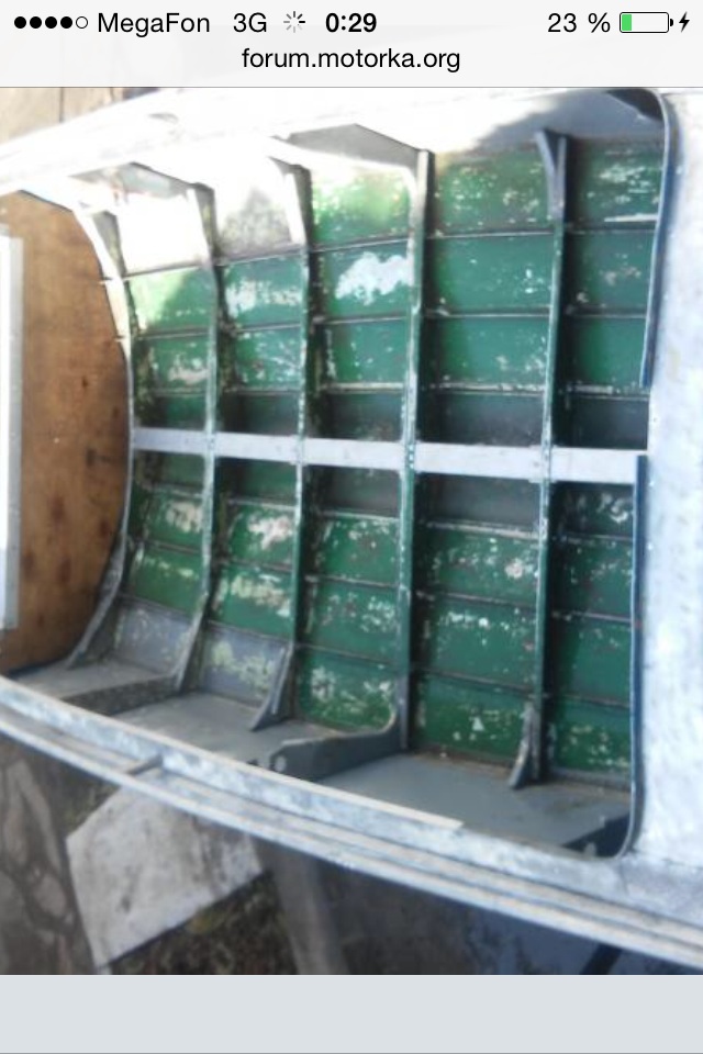

по поводу пеноплекса под пайолы. У тебя я так понимаю будет только по середине между шпангоутами опора для пайол? И состоять пайолы будут из 2 частей как у большинства?
РЫБОЕД- ЭКСПЕРТ
02.03.2011
634
102
Одесса- Варшава
Да, из 2х частей.
