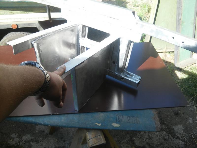

Дима. А какой мотор планируешь вешать. Очень серьезное усиление транца. Как у нас говориться лучше перебздеть чем не до бздеть. :) Тоже так бы делал.
РЫБОЕД- ЭКСПЕРТ
02.03.2011
634
102
Одесса- Варшава
Сейчас Тоха 20 сил 4 такта, 56 кг. Хочу 30 - 40 сил 4 т, а там вес то 75 до 90 кг.
Есть материал, чего ж не сделать ))) просто не хочу ни дерева ни шпилек, думаю выдержит и " черта лысого" )))

..Нет времени усиливать ещё в верхнюю распорку, или как там ее
Всё равно придется усиливать, так лучше сразу :yes:
Ну усиление усилению рознь :) усилю уголком 30*30*2

Не планировал завязывать транец на верхней перемычке, он и так грамоздкий, а так вообще ничего под рецесс не засунуть, а для того, чтоб не сломать эту самую перемычку, думаю хватит. У меня есть уголок 60*30*4 но его всего 900 мм, а там ширина 1200мм.
912
РЫБОЕД- ЭКСПЕРТ сказал(а):
..У меня есть уголок 60*30*4 но его всего 900 мм, а там ширина 1200мм.
Как вариант - надставить парой 3мм. "косынок" к бортам(всё равно к борту крепить) и всё проклепать полнотелыми заклепками :yes:

Мне предстаит вклепать транец, представляю, что секас будет ещё тот, нет у меня инструментария для клепки полнотелых заклепок.... Будет комбинированный монтаж, часть полнотелых, думаю штук 40, часть вытяжных "Брало'вские" 6мм, их штук 30 будет, так как профиль закрыт, они ну ОЧЕНЬ мощные и часть где не подлезть нерж болты, их 8 штук+ ещё сварка не законченна...

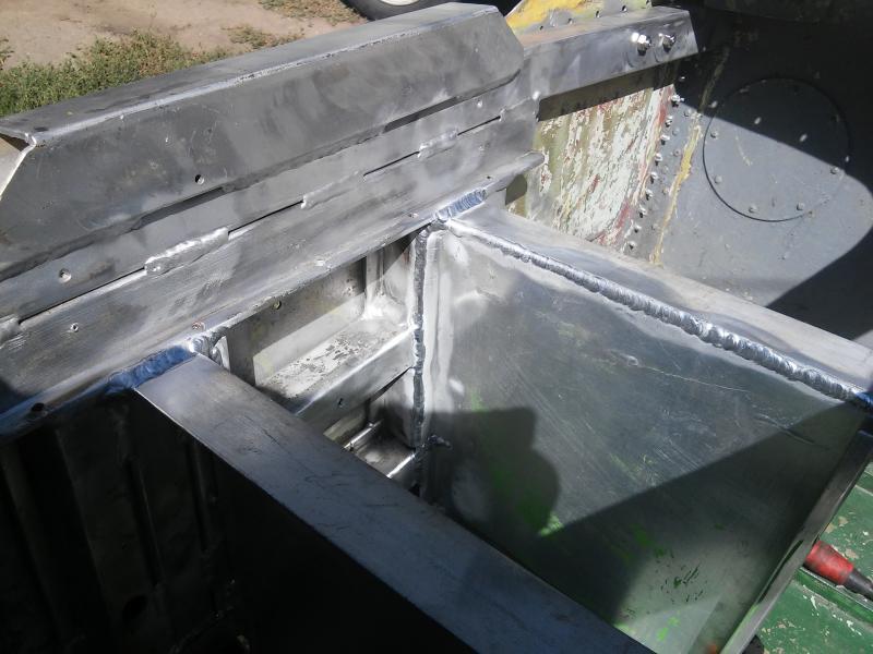

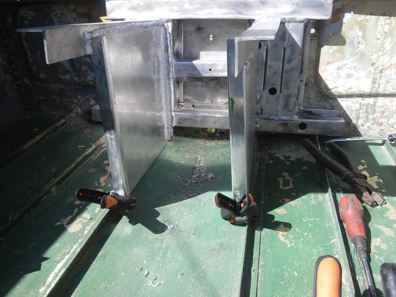

Со сваркой закончил... Жду грунт и надеюсь до отъезда собрать транец.
Вес конструкции 6.67 кг, думаю хороший показатель
К стрингерам будет приклепан на полнотелые заклепки.

Дим. Не переживай твой транец сделан с запасом мощности и вполне способен выдержать 30-40 сил 4 такта.

Работа зачёт.

У тебя полная завязка к транцу. По мне так можно обойтись и простой привязкой через переборку с соединением шпангоутом
Расшифруй ))) что то не понял что куда ещё привязать?

Вторая от транца шпация вертикально связывается с передним краем самоотливного а от туда шпильками к транцу. Сам уже под пивом туплю

Не не не, никаких шпилек....

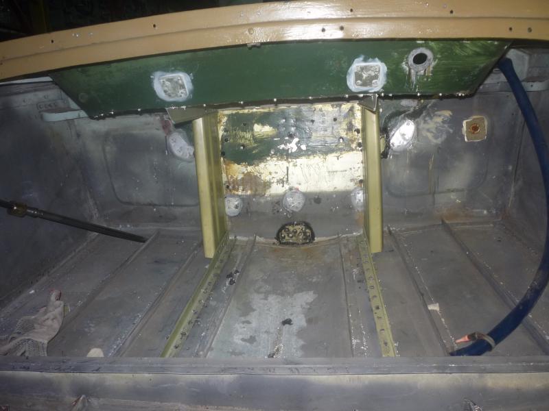

По транцу тоже не понятно .... А в чём усиление заключается ?
Вижу груду металла , не привязанную к силовому набору .
У меня нет ваще ничего , кроме заводских косынок и 20 л\с 4 т прекрасно себя чувствуют на транце .
Если хочется усилить , нарисуй сначала куда и что будет шевелить , тянуть и толкать мотор . И ты увидишь на рисунке как "векторы силы" "рисуют" рецес и планширь " . Вот именно рецес и планширь ( своей площадью крепления ) рассеивают по корпусу всю нагрузку приложенную к транцу мотором . Слабое место в этом узле - это крепление рецесса к транцу , вот его и надо было усилить , всего навсего . ИМХО спорить не буду , лень .

Привязано будет к стрингерам и еще к бортам через косынки
Сам рецесс на Обяхе вообще не несёт никакой нагрузки, так как ооочень мягкий, его в столовую систему не включаю.
На предыдущих страницах есть фото в каком состоянии у меня было стандартное усиление, все сгнившее.
Да и у меня спорить желание я нет, " я художник я так вижу" исходя из имеющихся материалов и возможностей
И по грунту, у меня море и река 50/50, что происходит с дюралью на море думаю объяснять не нужно?
