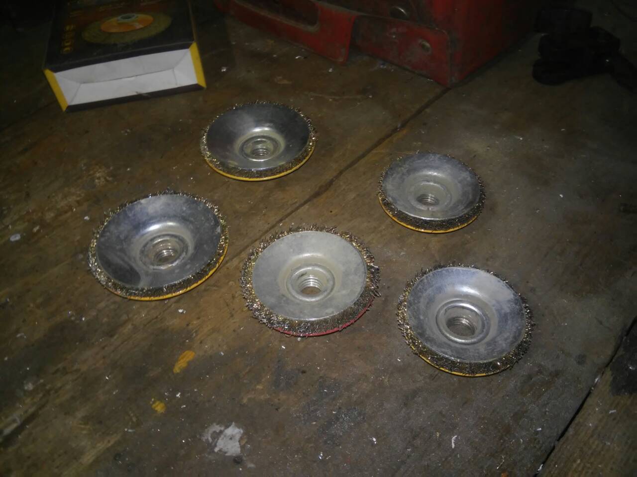

Если он ногтем сошкрябывается, то что то было нарушено, либо слой очень толстый, либо не правильная пропорция либо просроченный... Правильно нанесенный кислотное зубами не отдерешь.
Если лодка чистилась корщетками до бела, можно металл считать новым?
:good: Подпишусь под каждым словом! А от тебя Андрей ,не ожидал такой не компетенции ..... И выражаясь твоими словами;Спорить не хочу,лень! :pardon:
16 621
1 337
докер сказал(а):
Если он ногтем сошкрябывается, то что то было нарушено, либо слой очень толстый, либо не правильная пропорция либо просроченный... Подпишусь под каждым словом! А от тебя Андрей ,не ожидал такой не компетенции ..... И выражаясь твоими словами;Спорить не хочу,лень!
Да как хотите называйте ...
Я не маляр , но имел дело с "Реофлексом " и с "ВЛ -2" , ни фига не впечатлили , воняют только зачётно . Галюнов реальных от этой хрени нахватался , а чуда не произошло .... что с ним , что без него , краска держится одинаково .
Железная щётка на болгарке творит чудеса и делает зачётные царапки для грунта , пескоструйка - вне конкуренции ..... .
Была тема на мотолодке с участием бывалых маляров в тот момент когда я лодку свою красил . Ни разу не пожалел , что заменил кислотник на щётку .
Скажите ... а как же в трудно доступных местах ???
Да ни как ...
Я разницы не заметил , с кислотником или без него .ИМХО.

А чем они должны были Вас впечетлить, какой результат Вы ожидали?
16 621
1 337
Любой .
Но не было ни какого .
Пошкрябал краску с этой хренью и без неё - одинаково .
Так же и с усилителями транцев разных конструкций .....
Видимость обманчива . Всё нужно пробовать .

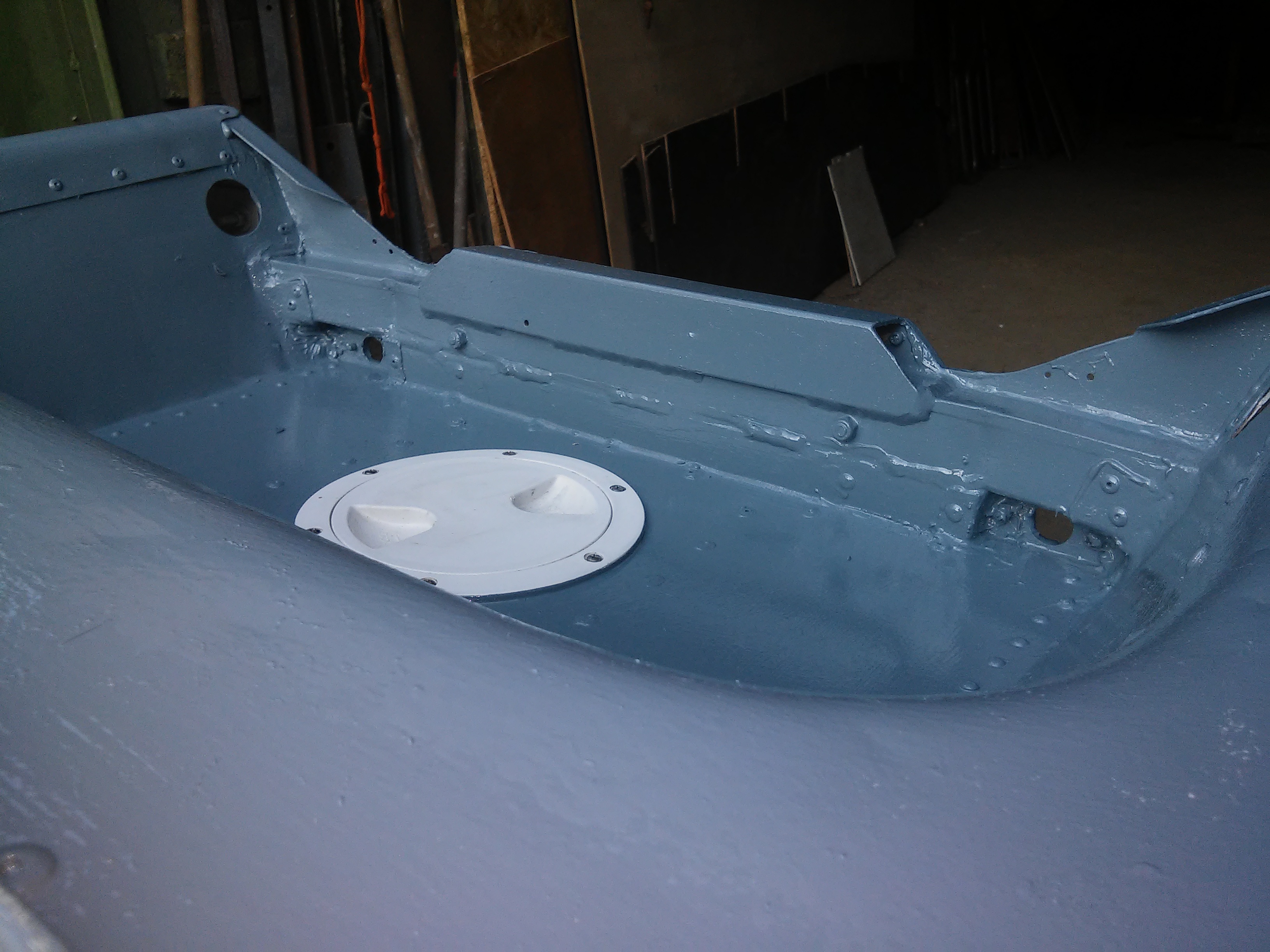

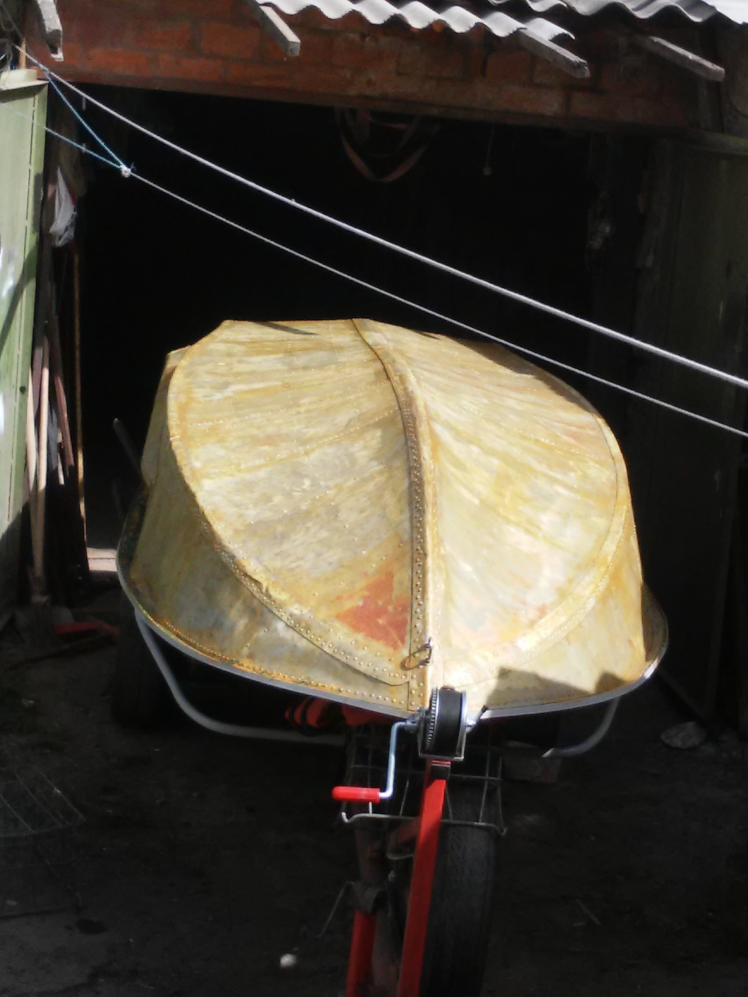

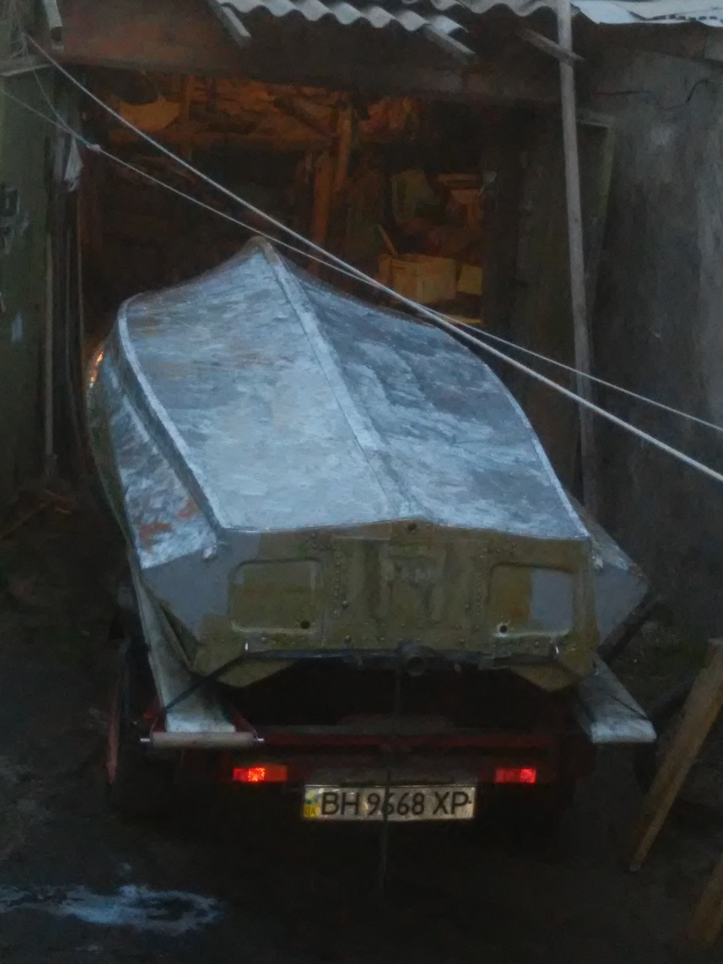

Не много привел в Божеский вид. Лодка с 77- го года только красилась и видимо не разу не смывалась) 7 ( семь)!!! Слоев краски, пипец....
РЫБОЕД- ЭКСПЕРТ
02.03.2011
634
102
Одесса- Варшава

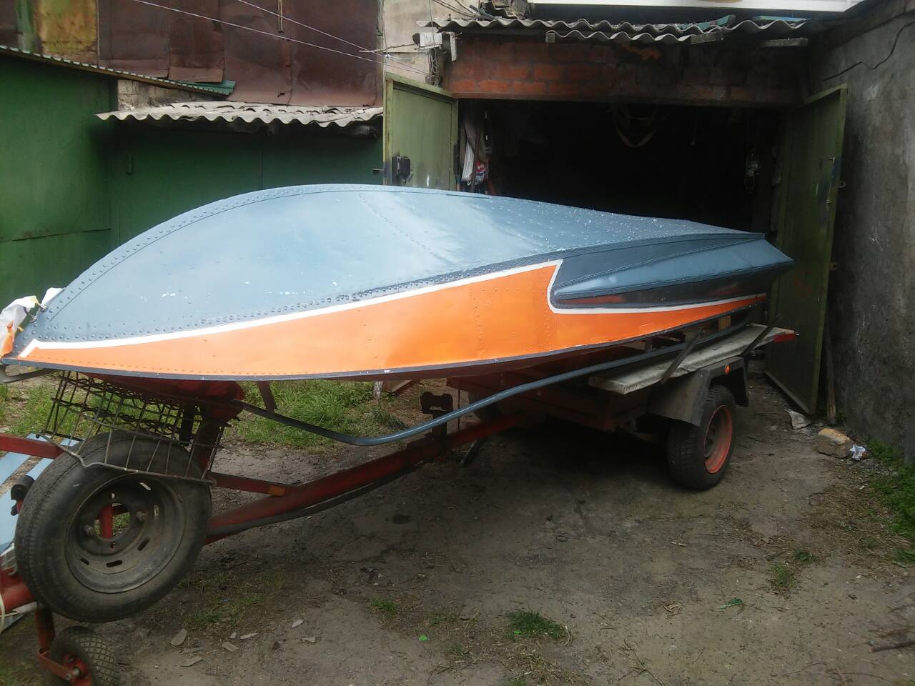

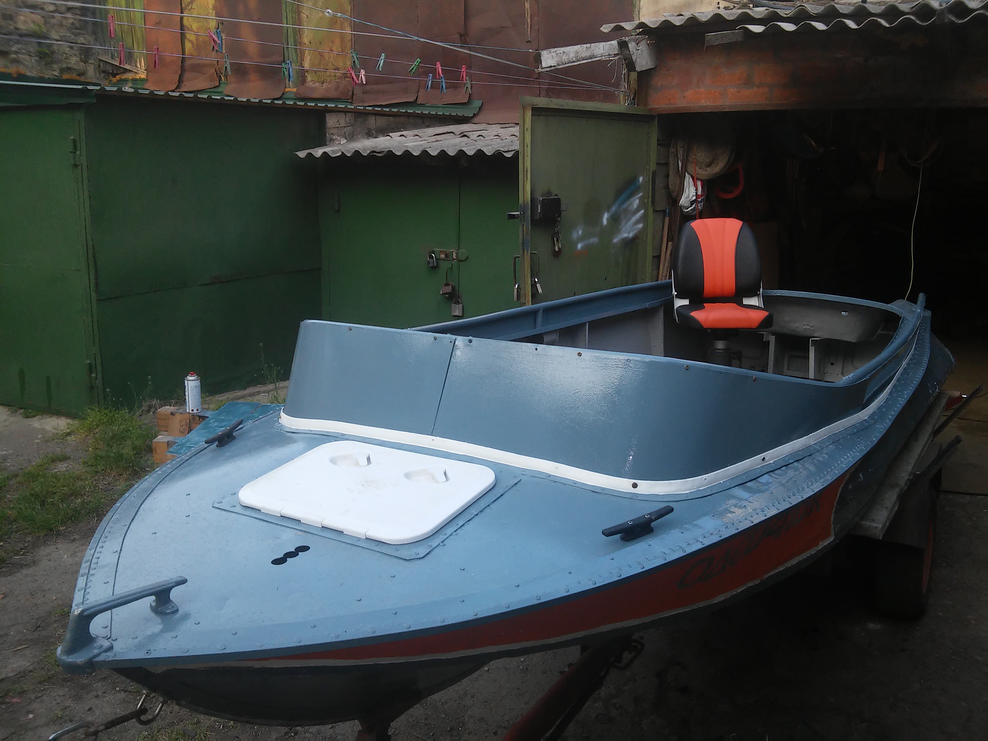

Кислотник, грунт эпоксидные и УР 121....

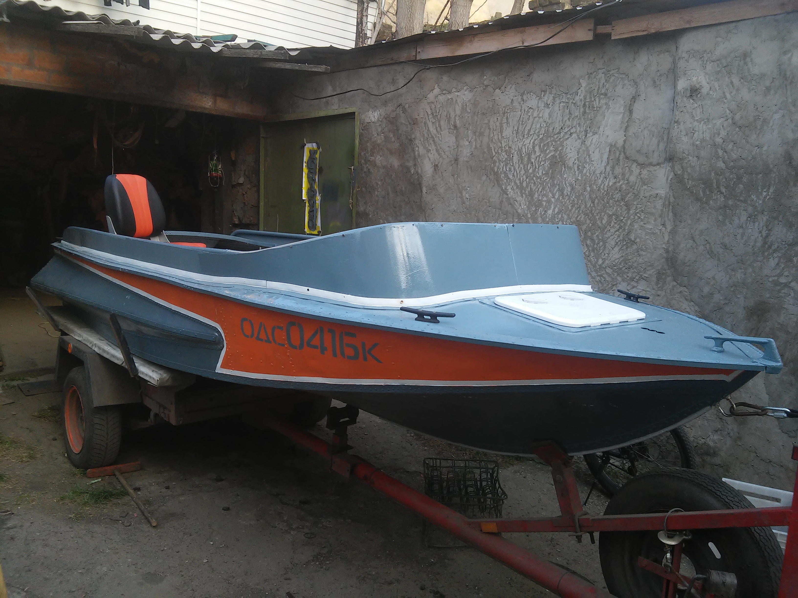

Законченный вариант рецесса

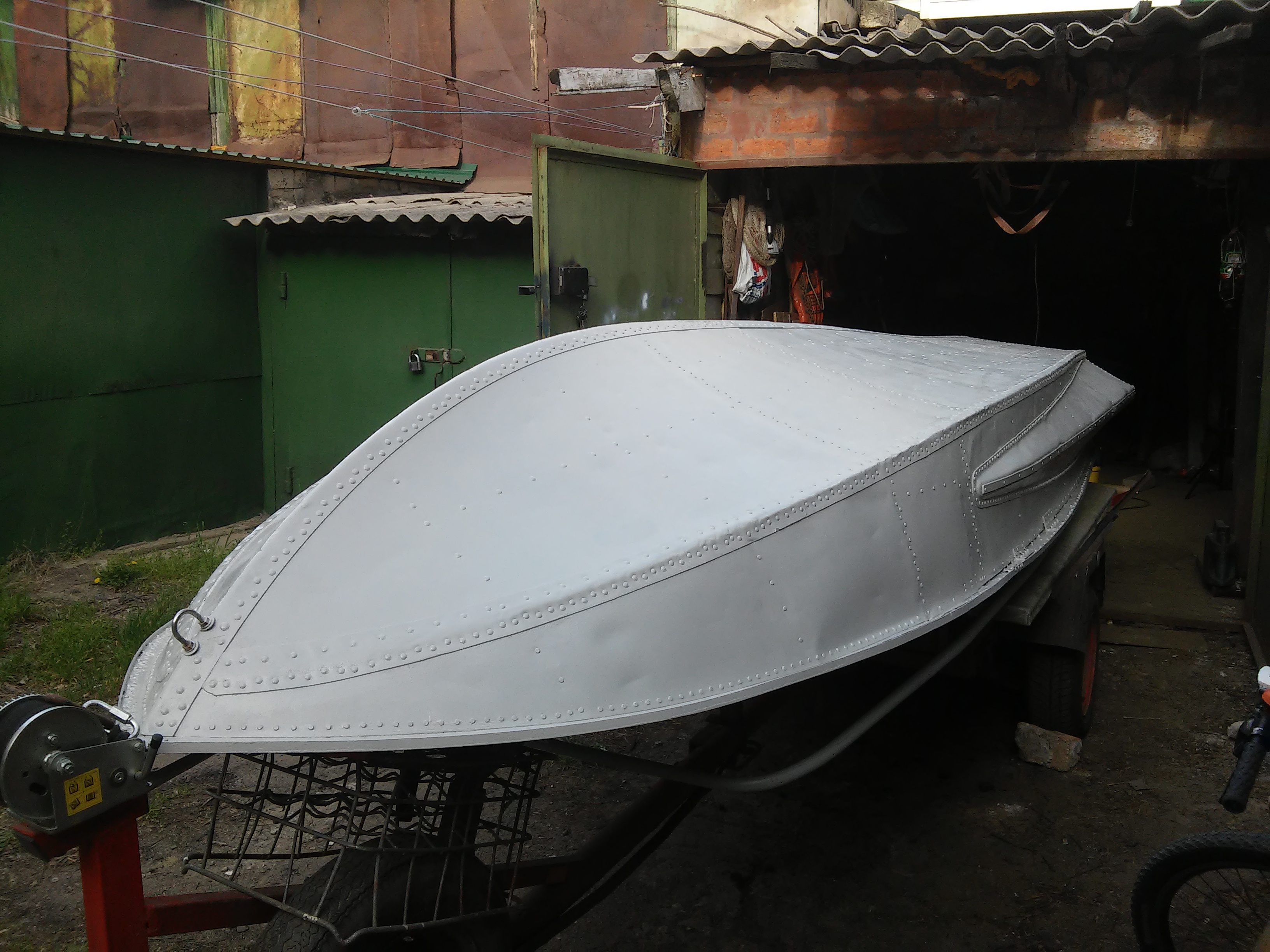

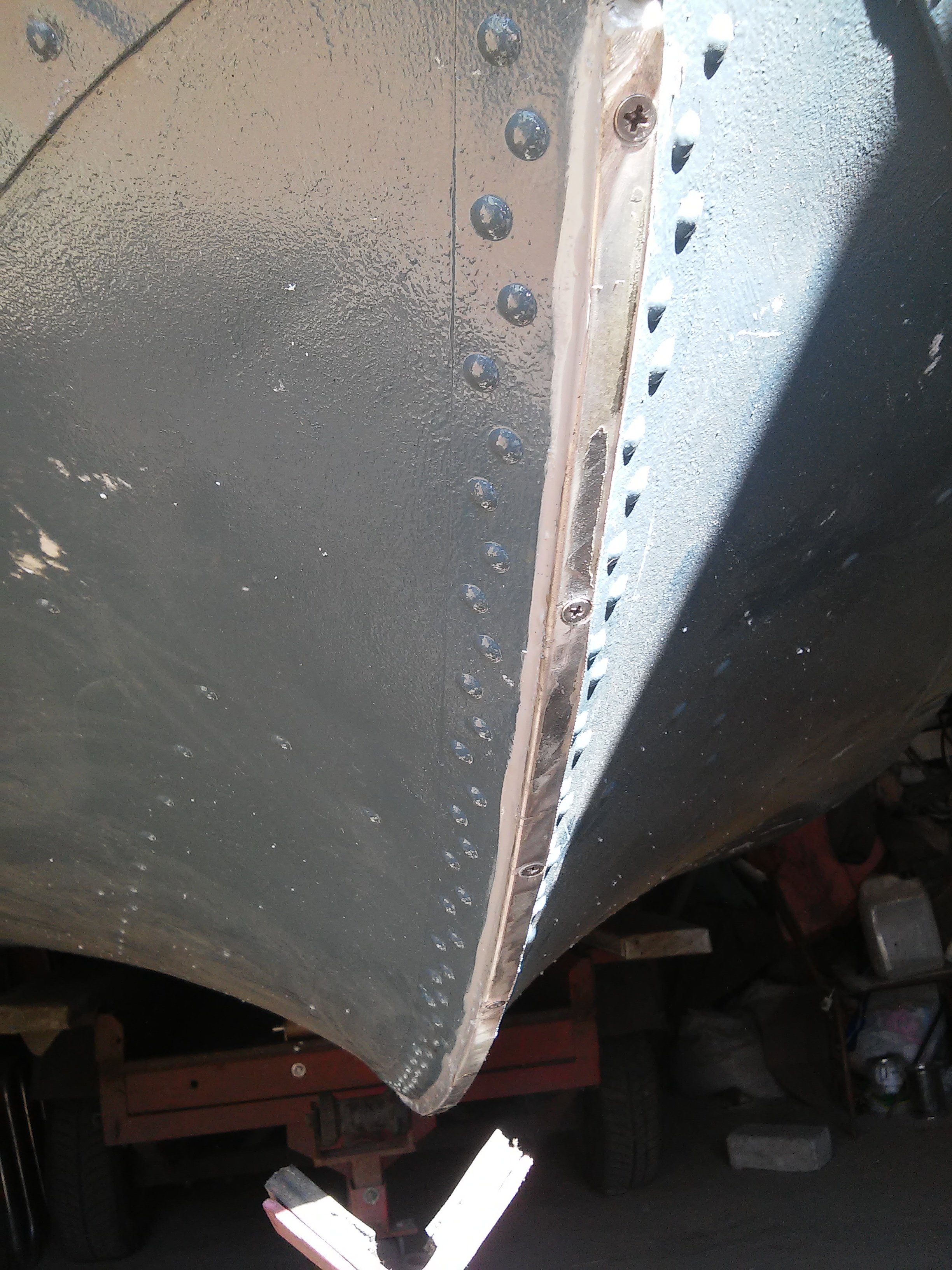

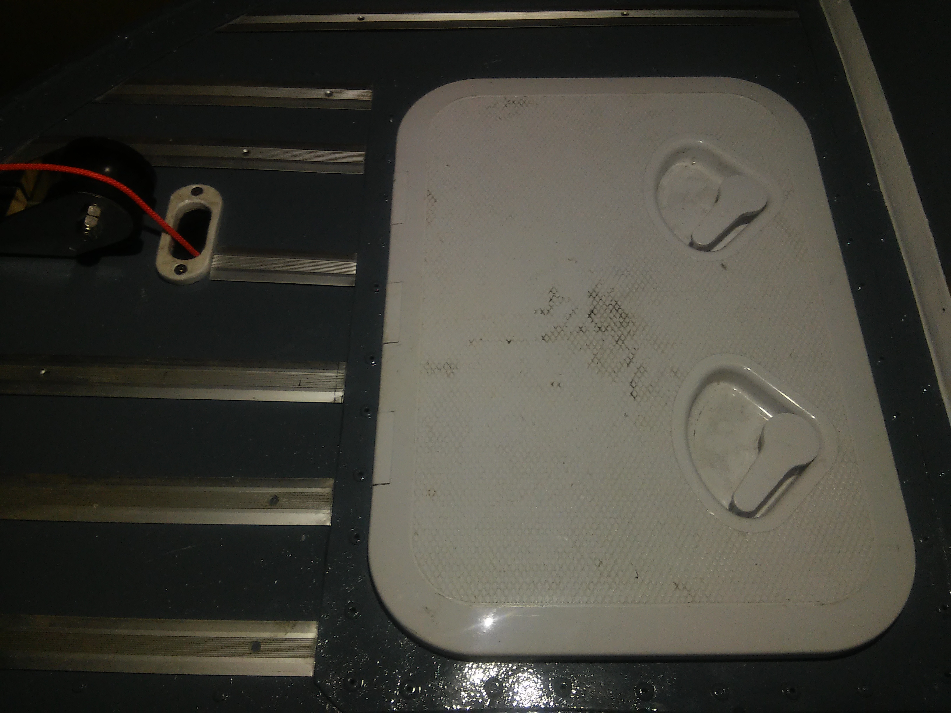

Привинтил кильгард. Хотя мой форштевень вполне живой, но решил усилить
Алюминька полоса 6* 15* 1500 мм. Через шовный полиуретановый герметик

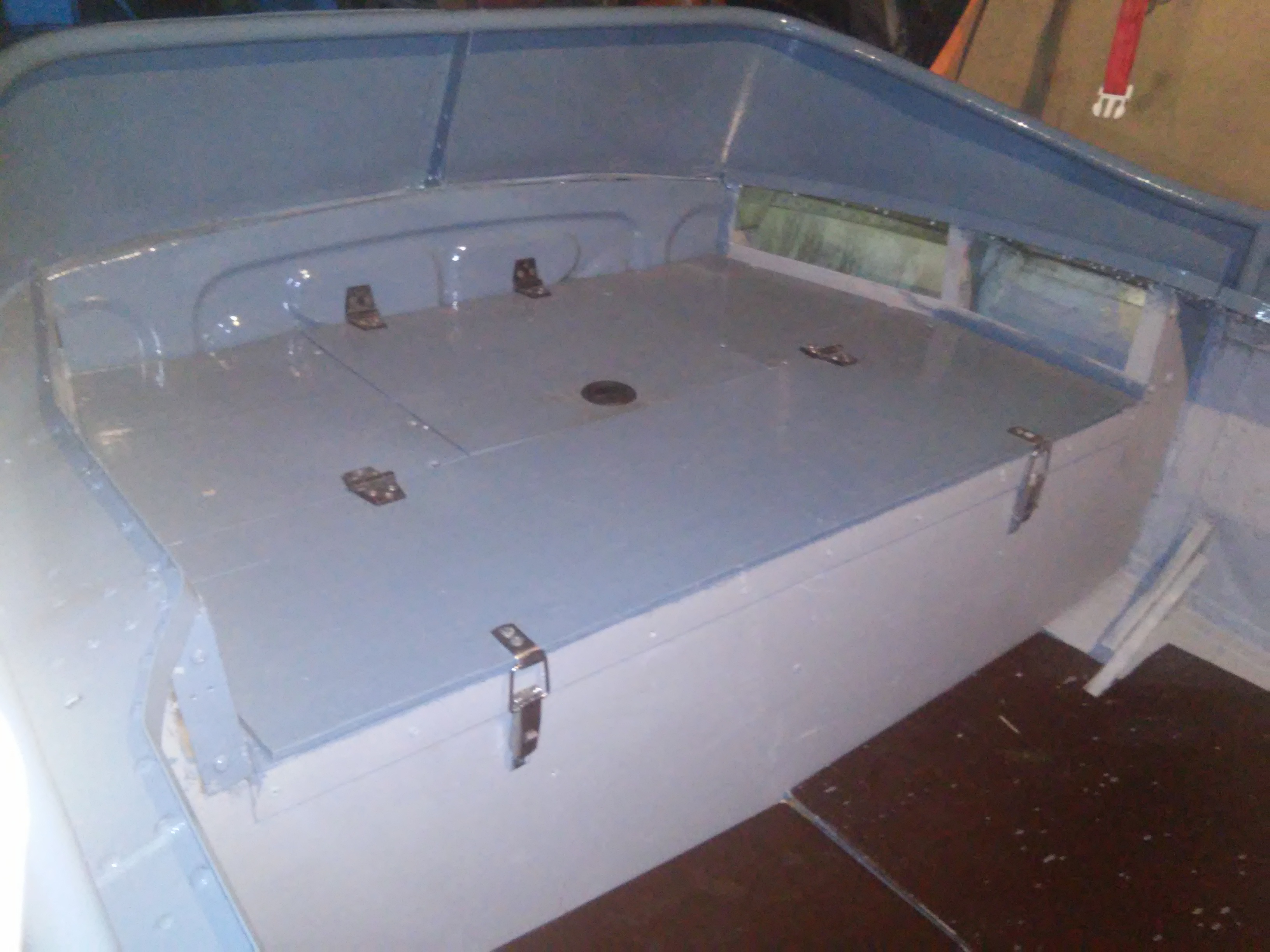

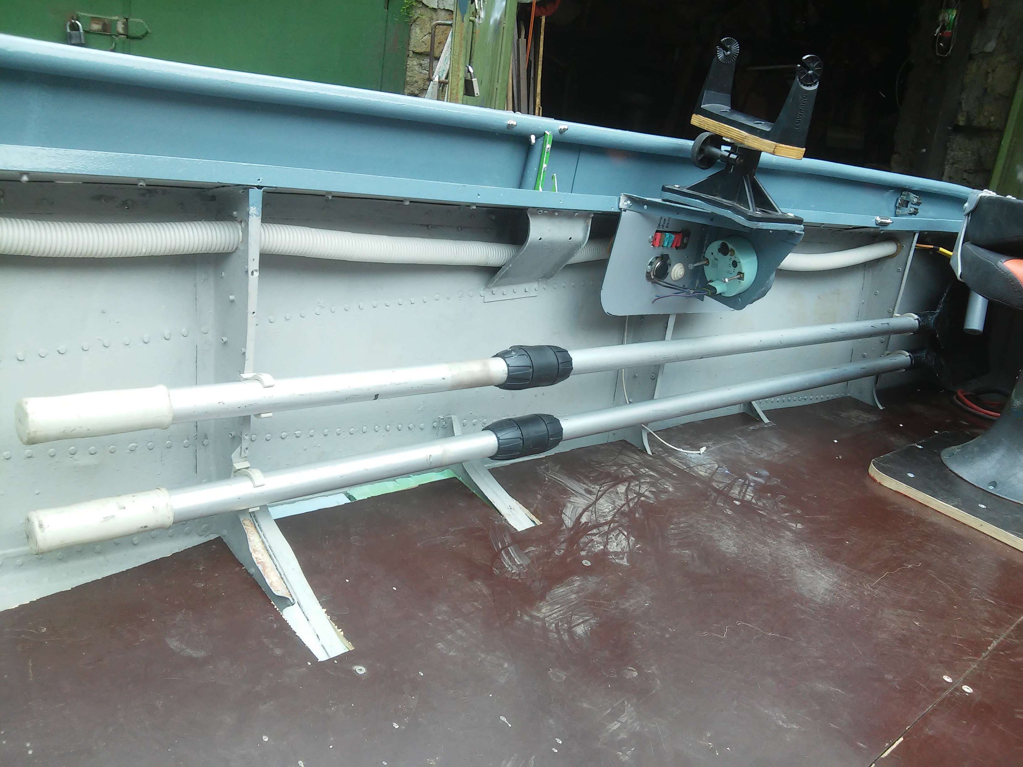

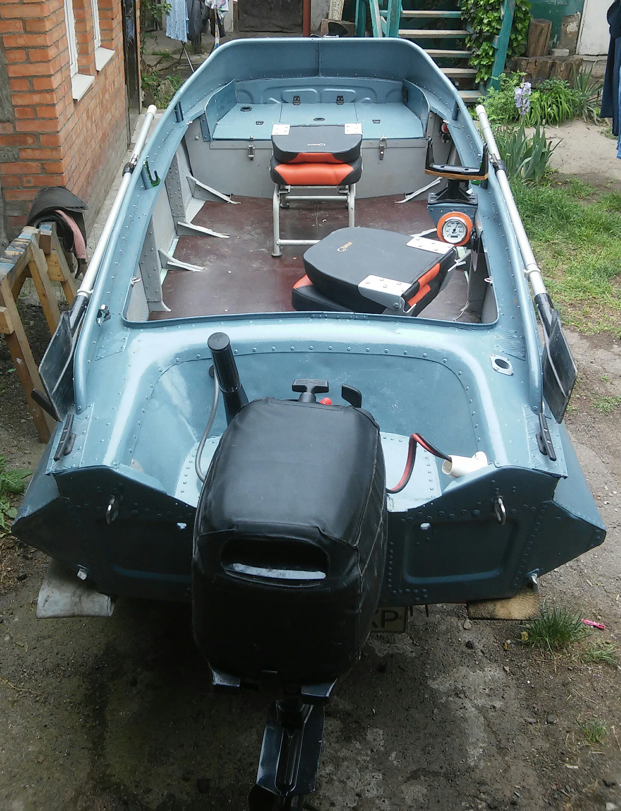

Почти собрал кораблик....
Осталось прикрутить фальшборт, пайола, установить весла. Ну и начинать оснащать, электрика, помпа, лебедка, и т.д.....

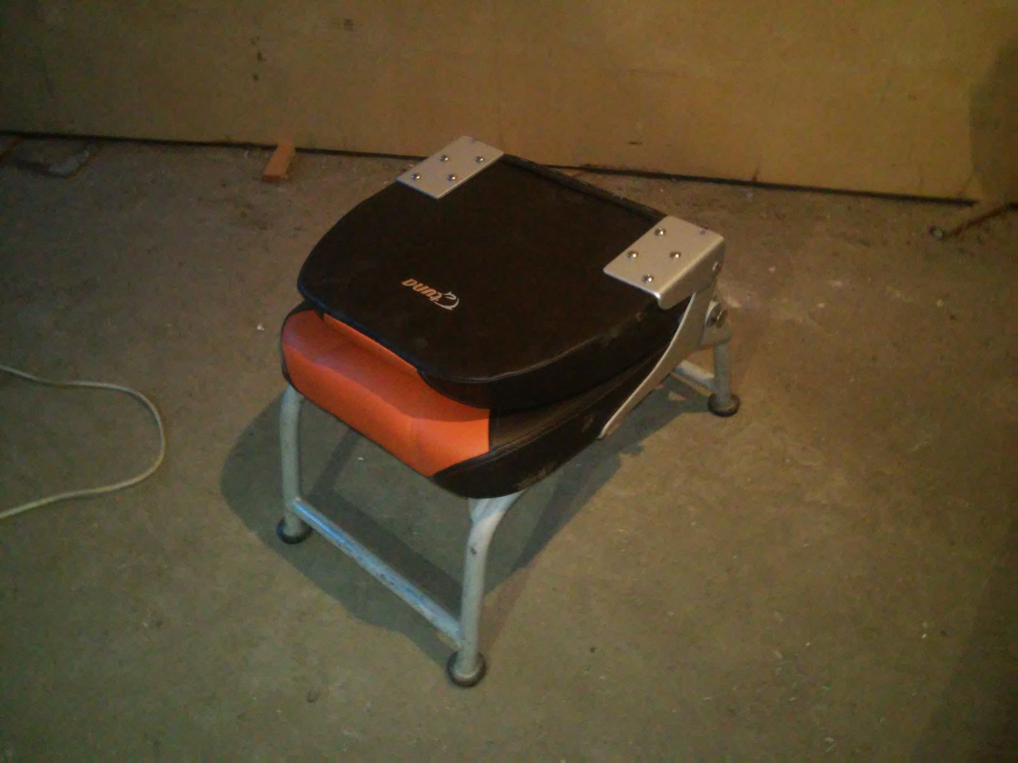

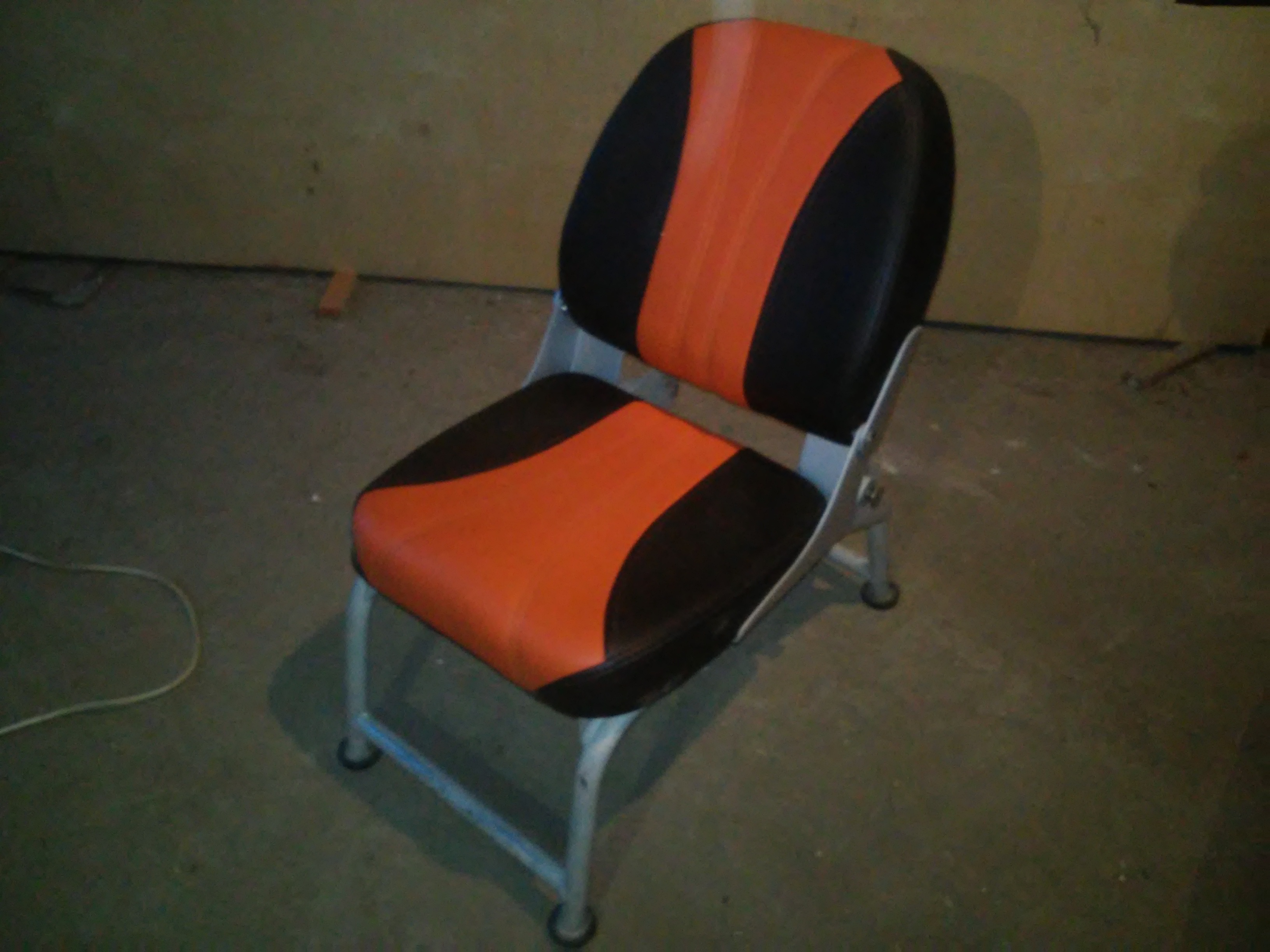

Дмитрий, а что за кресло такое. Смотрю, спинка в откинутом положении параллельна полу. У тех, что видел в продаже, при складывании она до конца не складывается.
РЫБОЕД- ЭКСПЕРТ
02.03.2011
634
102
Одесса- Варшава
Эти клесла с лодки " Tuna", Украинского производства, урвал по случаю. Очень крепкие, не сравни с китайскими. Раму к нему я взял от другого кресла, получилось очень легенькое.
9 751
6 540
Теперь понял, а то я забиваю в поиске кресло Tuna (на фото разглядел надпись), а получаю лодки :)

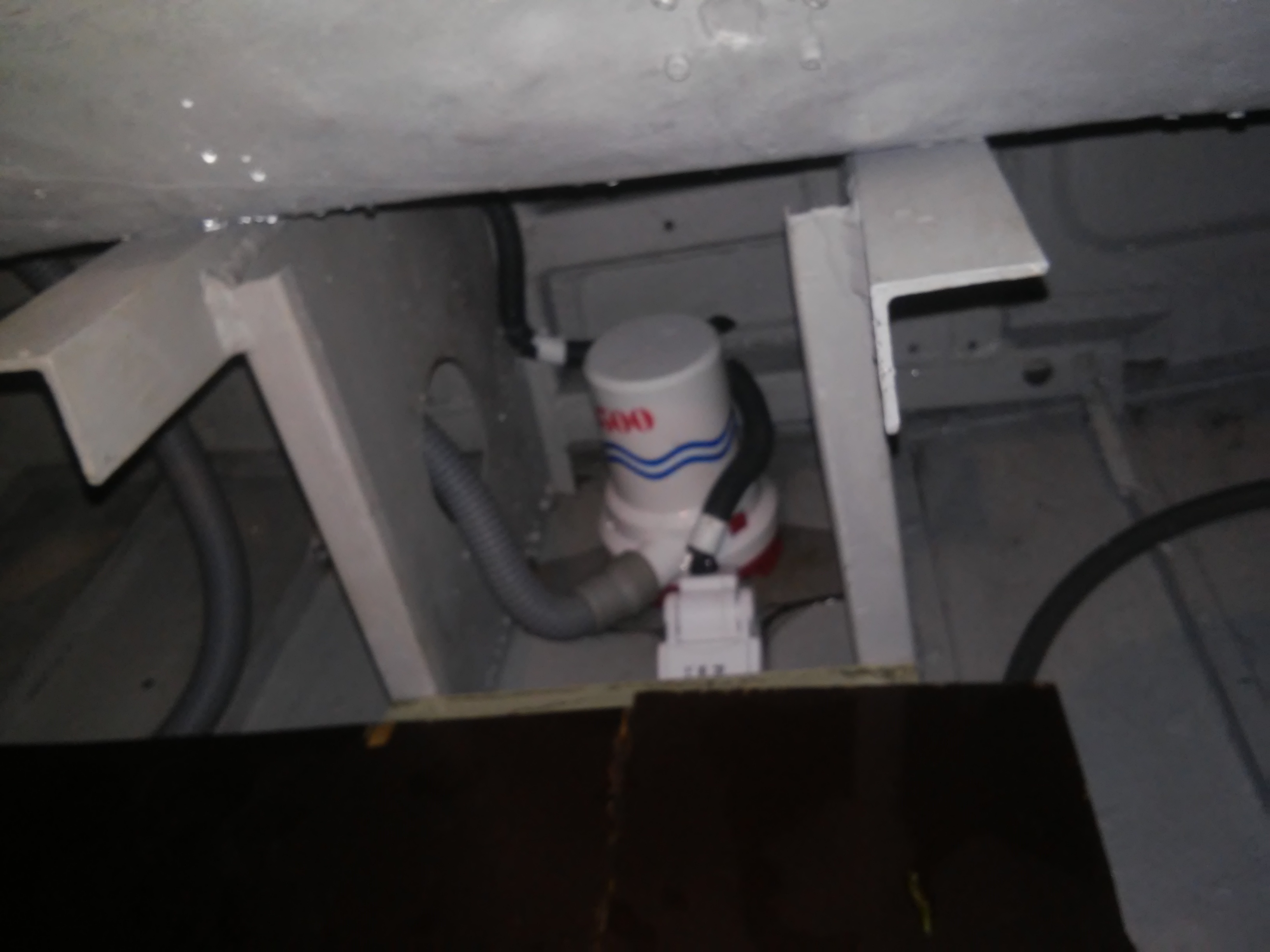

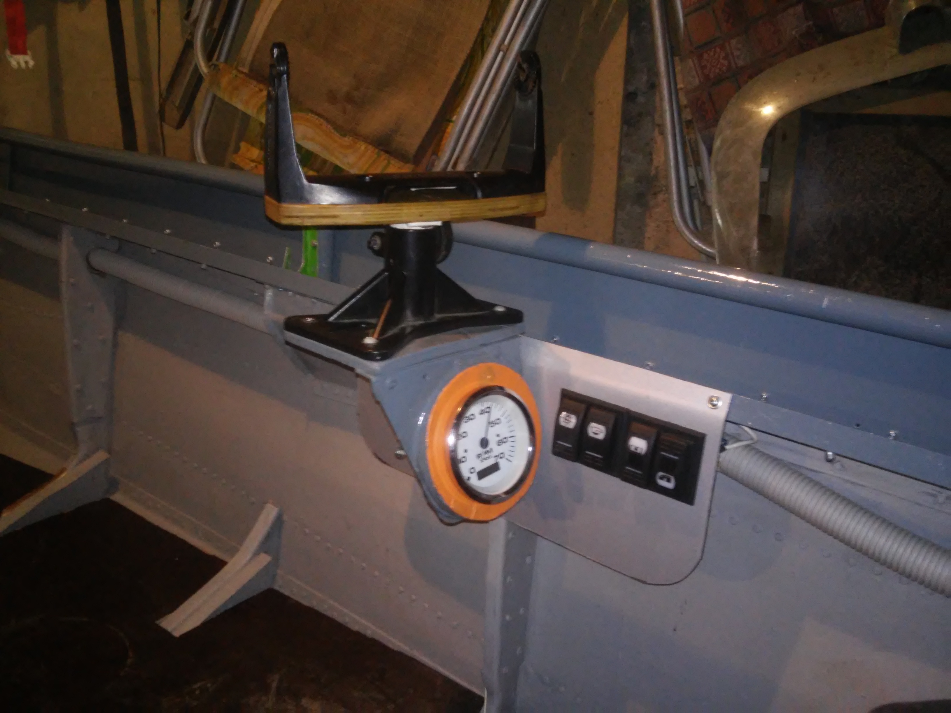

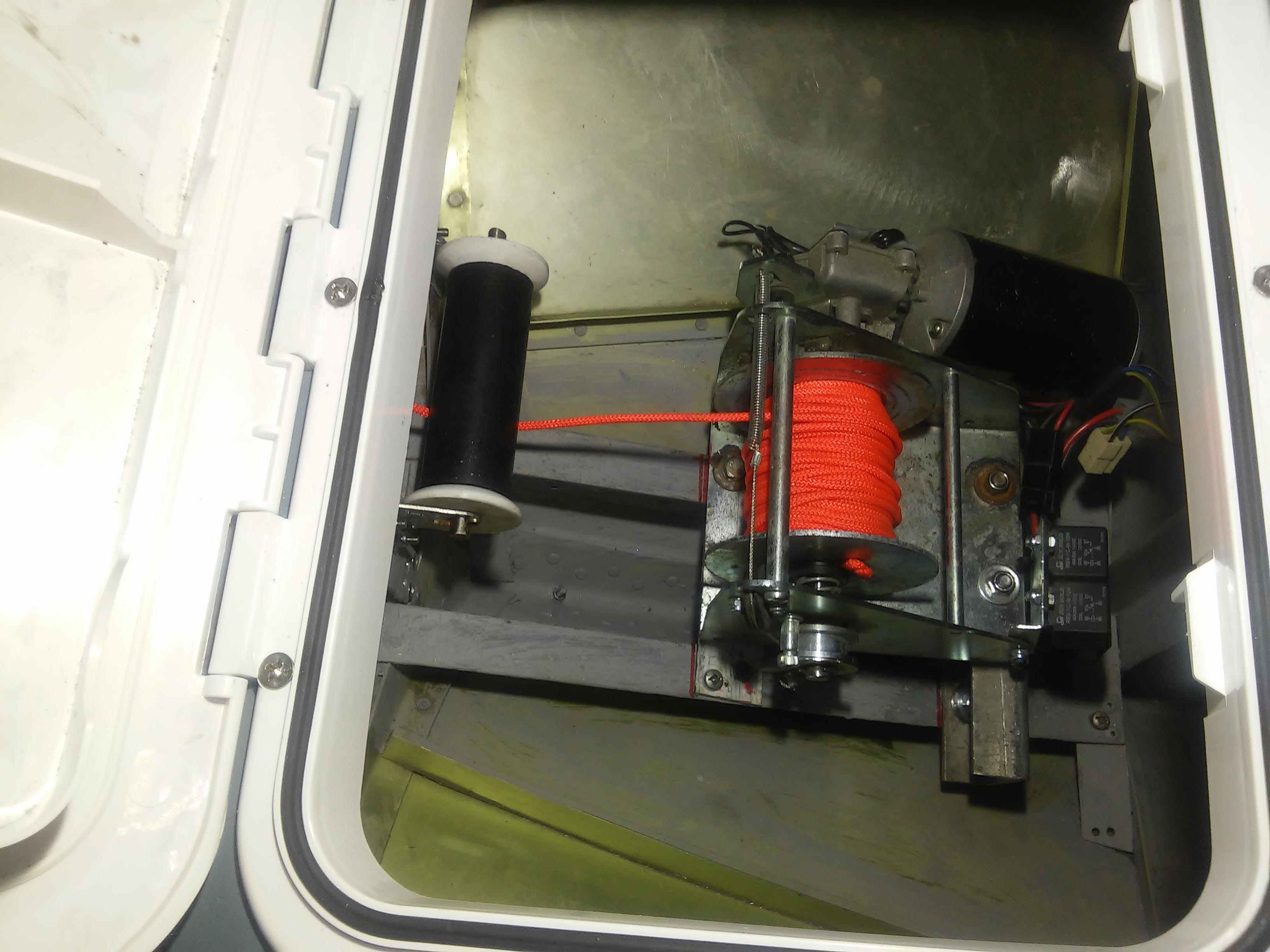

Самое муторное занятие, распайка электрики.
Помпа 1500 гал.
Завтра надеюсь тах осилю

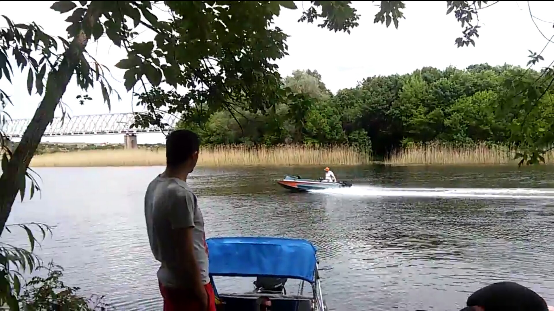

А можно после всех переделок озвучить замер скорости лодки с одним шкипером? в низ и вверх по течению реки под тохой 20 кой

На реке сейчас запрет, не могу выходить. Надеюсь замеры будут на лимане. Вот думаю как бы ее взвесить всю, очень интересно сколько набрала

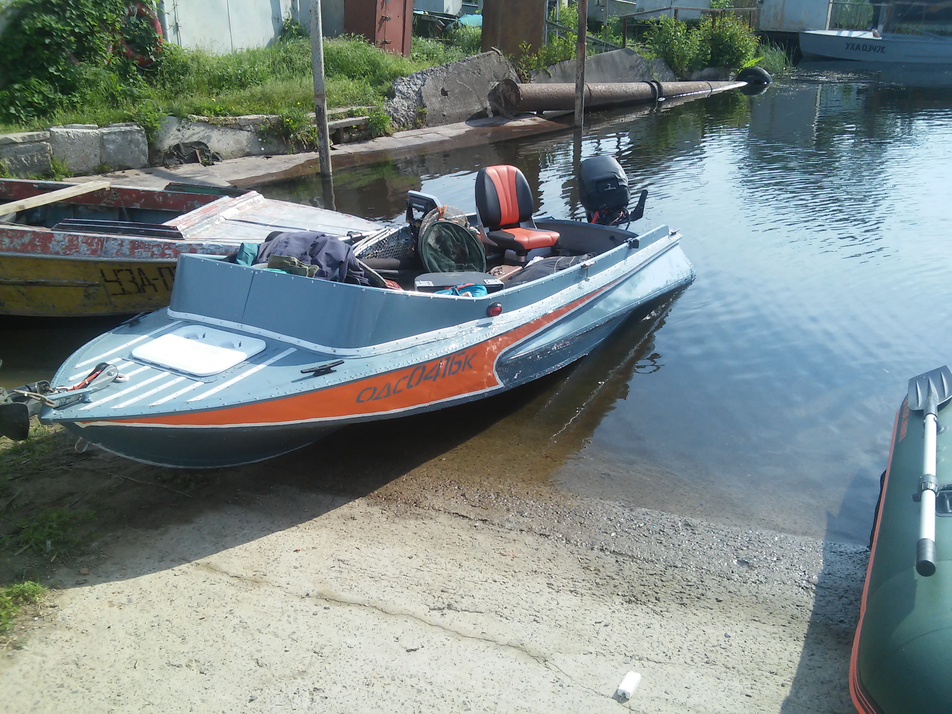

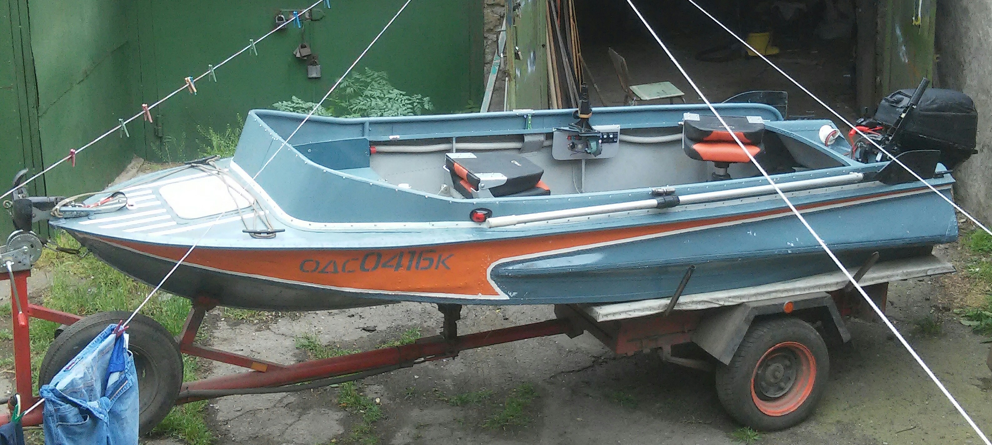

В общем, финиш. Остались мелочи и нужно выбраться на воду.

Тоже очень интересно .т.к я в стоке хожу. и очень интересно на что способна тоха 20 ка

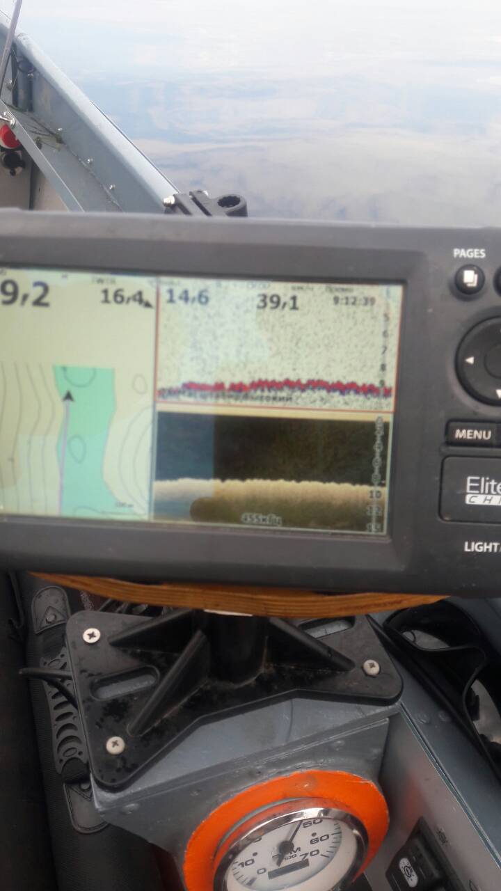

Обкатал.
Загрузка я 120 кг, лебедка с якорем 9 кг+ запасной якорь 5 кг, акум 45- ка, топливо 20 литров, рыбацкий скарб примерно кил 10- 15 в лодке, на 10" винте, обороты 6850 ( перекрут) скорость 42 км/ ч. Если в лодке + 1 человек 100 кг, скорость 39 км/ч. Обороты 6700. Течение минимальное.
Мотор нужно хотя бы на см. поднимать, прохваты только в очень резких поворотах. Сейчас заглублен на 25 мм. 11" винт не успел обкатать, накрыл ураган с градом.
На фото в лодке 2 человека. ( Тах не подключен, на румпеле электронный)
Думаю на 11" винте и поднятом моторе 45 км/ч будет.
Маленькое видео

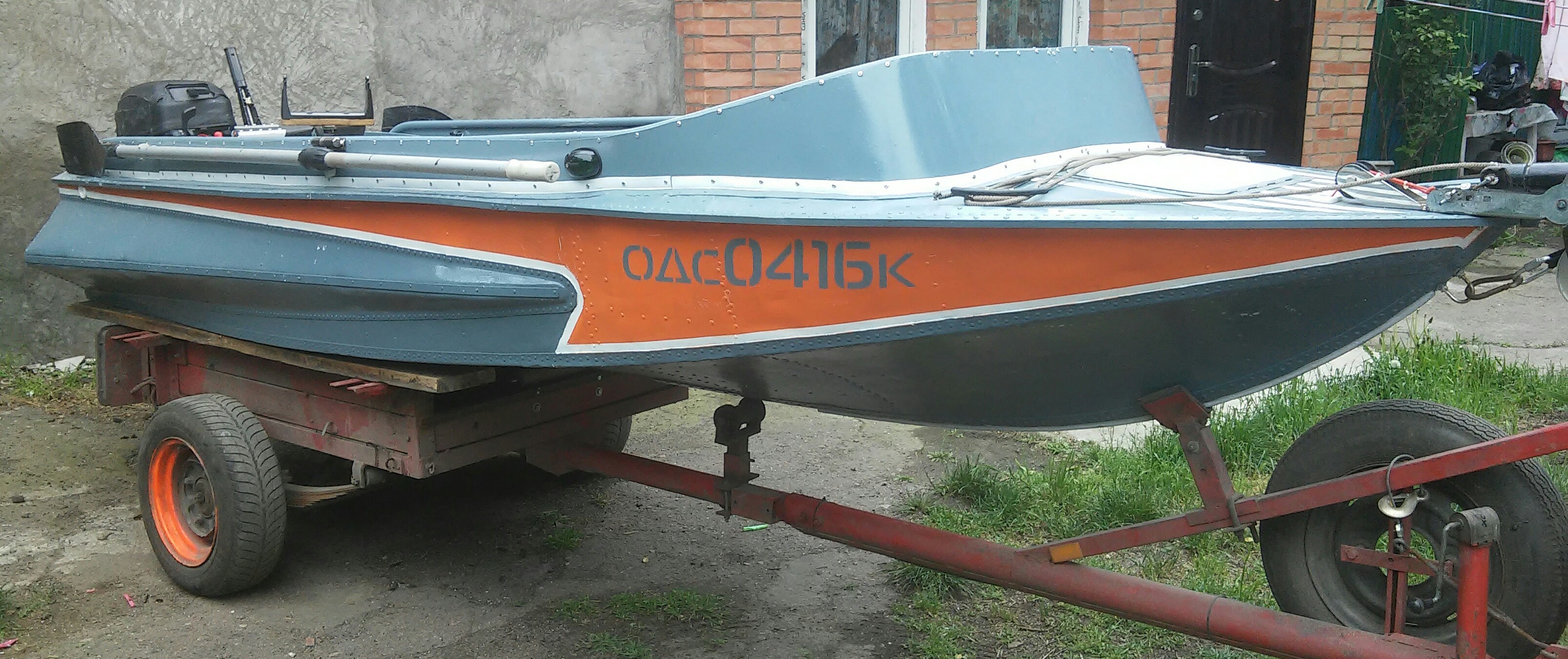

С крайнего выезда
