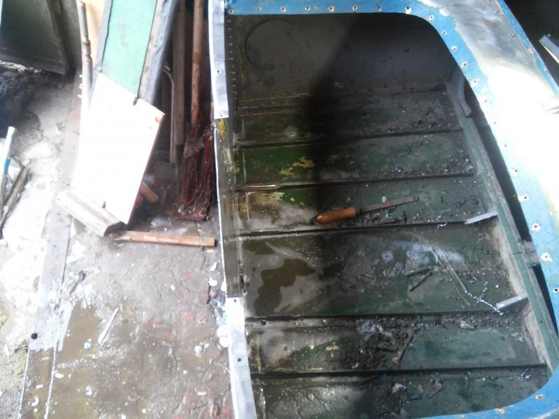

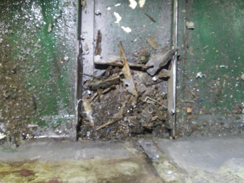

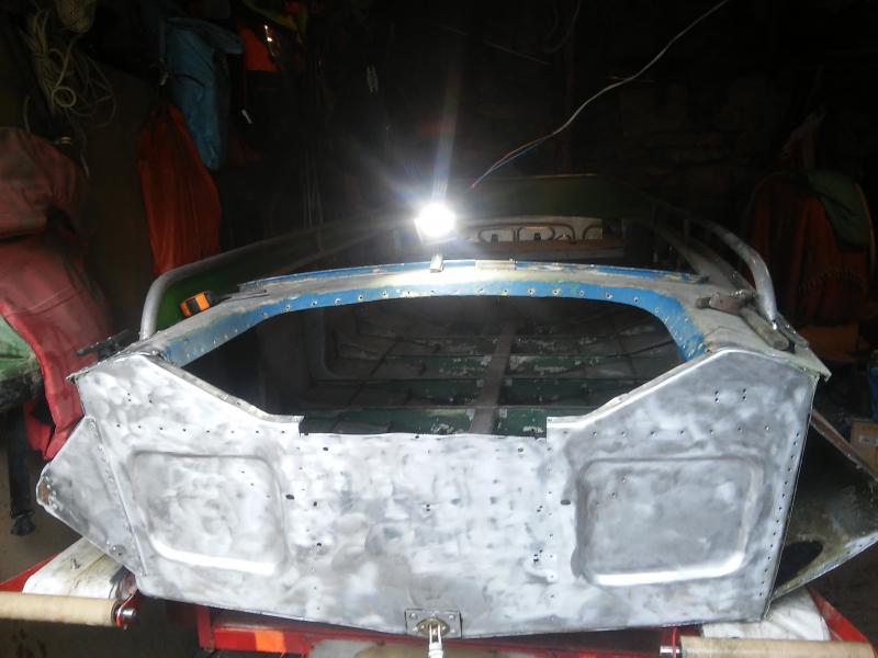

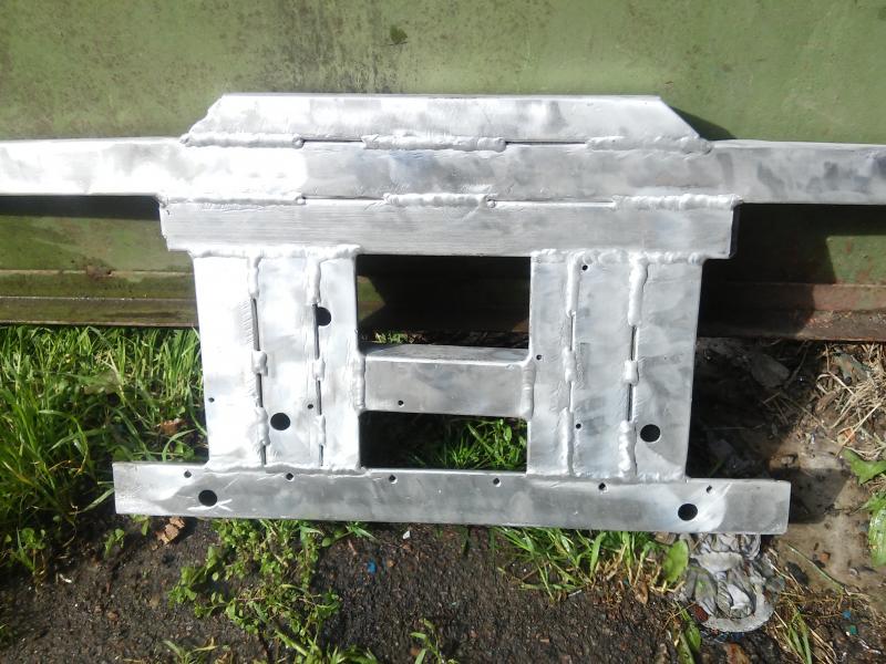

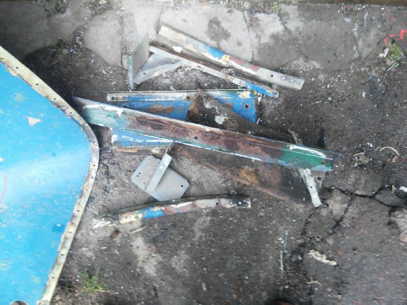

ПОПАтрашил не много пароход :hahaha:

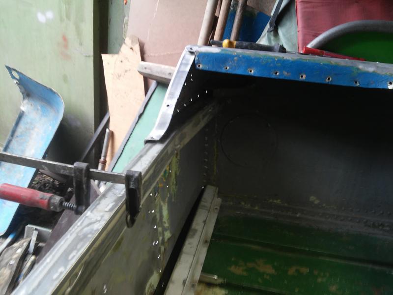

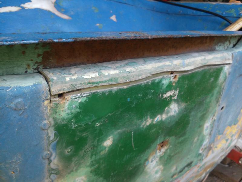

Смотрю все снимают, и я решился. Планировал лайт версию, но получился хардкорр...
РЫБОЕД- ЭКСПЕРТ
02.03.2011
634
102
Одесса- Варшава

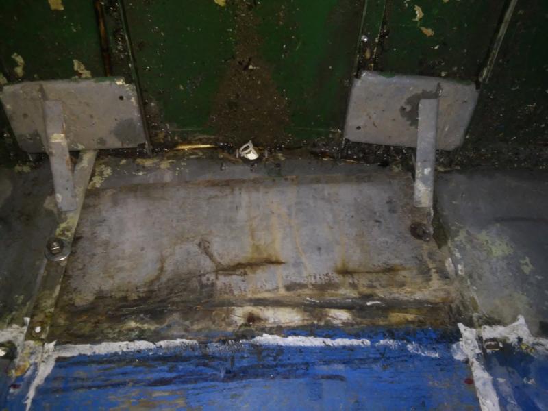

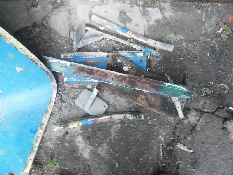

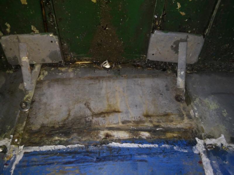

Предыдущий владелец поиздевался на славу над пациентом...
Мне ничего не остается как делать прямой массаж сердца

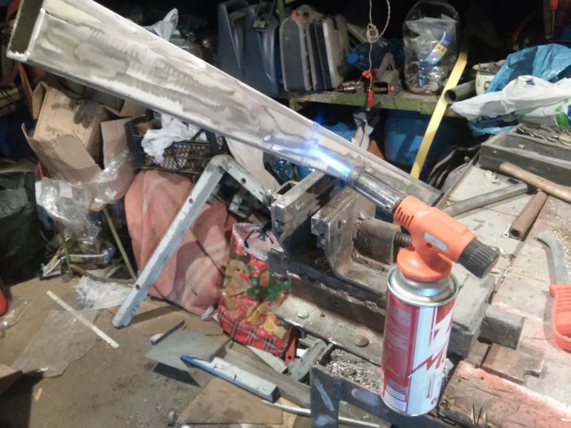

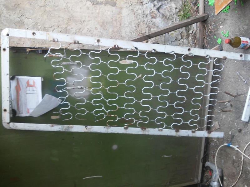

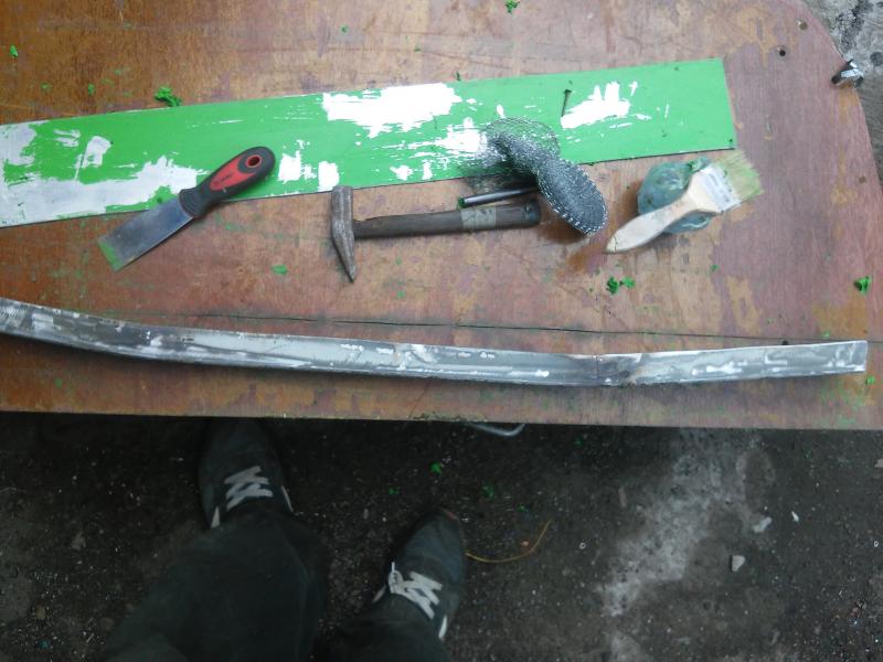

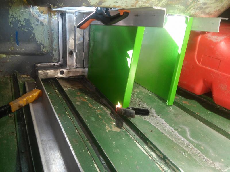

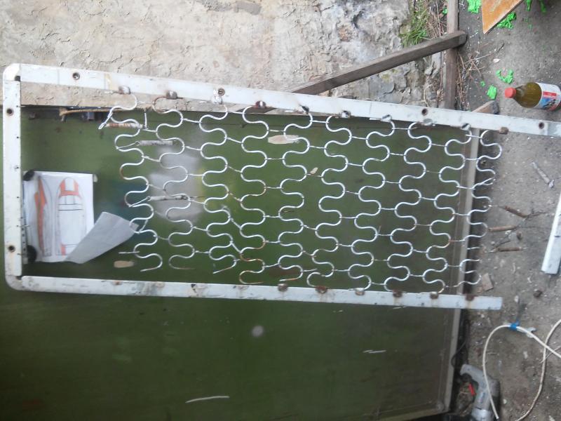

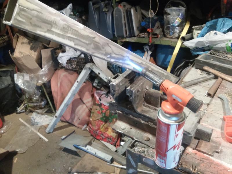

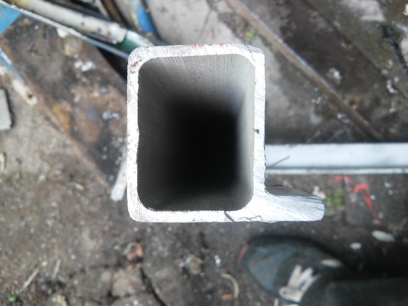

Из загашника достал...

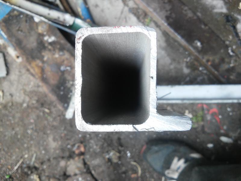

Профиль 35* 45, стенка 2.5 мм
Горелка, дерево :shock: и 120 кг живого веса не оставят равнодушным некого ... :crazy:
РЫБОЕД- ЭКСПЕРТ
02.03.2011
634
102
Одесса- Варшава

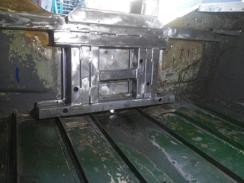

Встал как там и родился...
Не хочу вообще никакого дерева, только МЕТАЛЛЛ :cpilot
Продолжение следует.
Когда материал есть веселее трудится!)) я задолбался профиля искать есть разные, но толщина стенки 2мм это максимум! Да и хрен знает из чего он сделан? Будет ли вариться?! Я себе присмотрел подходящую кандидатуру(рамка форточек от Пазика) и толщина стенки там 3-4мм и сам профиль ш-образный.. Только не понятно из чего он, то ли алюминь то ли дюраль?.. Кстати по ширине он почти идеально подходит

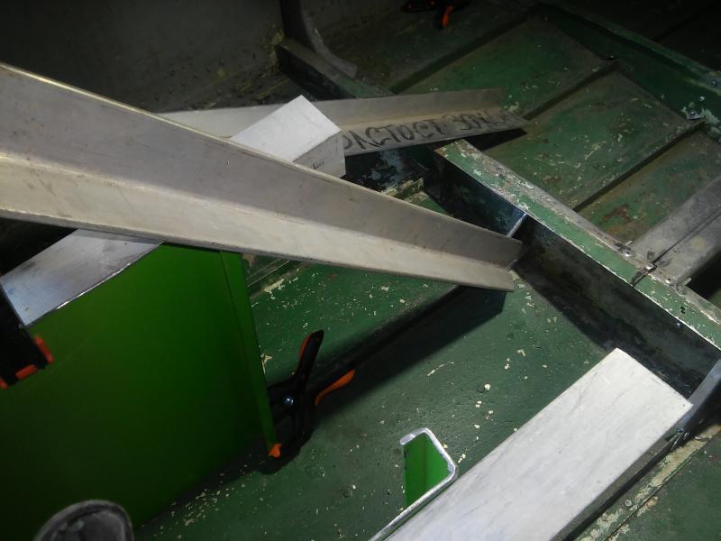

Согласен. У нас в принципе есть все, что душе угодно, были бы деньги... я тоже в расход пустил старую военную кровать, металл то, что нужно...

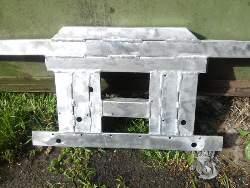

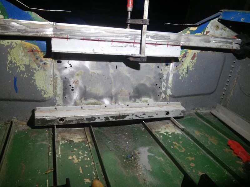

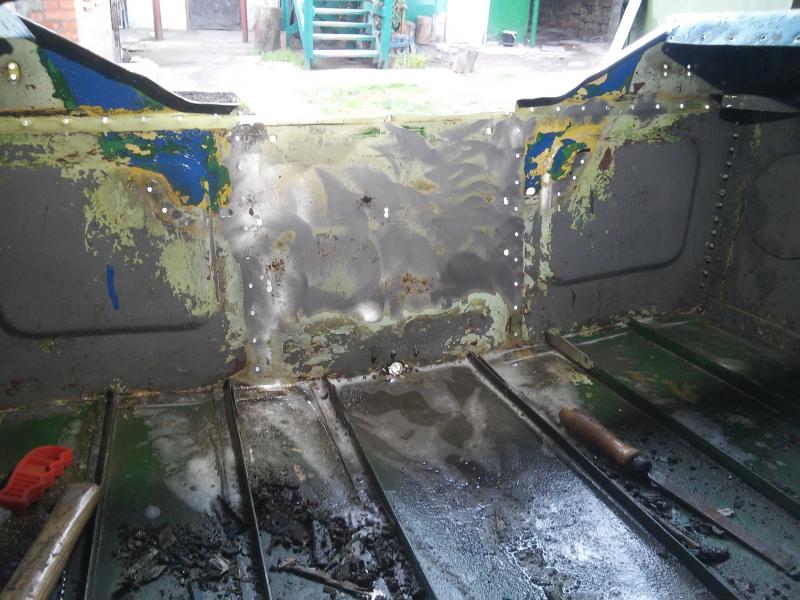

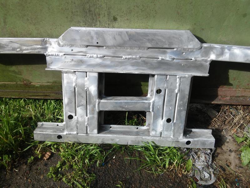

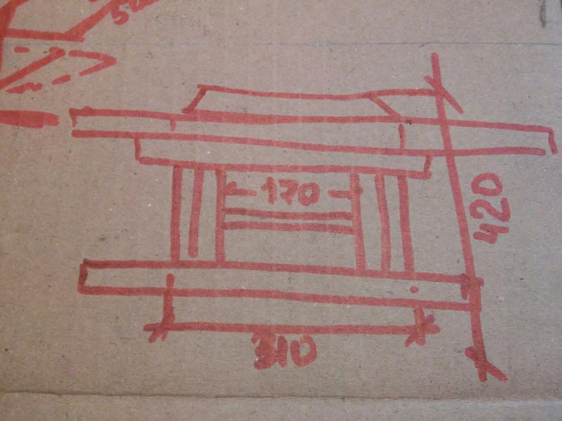

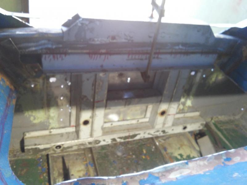

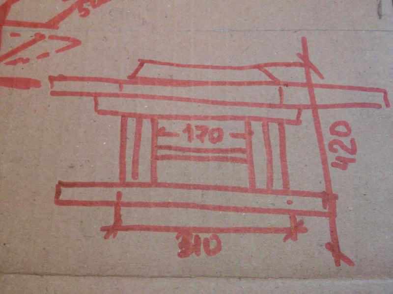

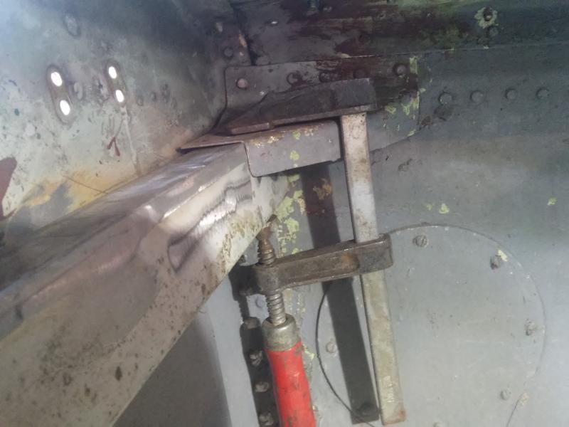

Сегодня не много попилил, собрал головоломку транца.
Правда в связи с отсутствием у атамана золотого запасу, думал все на нерж бортах собирать, но чую что нужно всетаки варить, очень дорого...
Хотя уверен, что и полтос выдержит :jokingly:
Высота 420 мм. Мотор на 1 см будет заглублен.

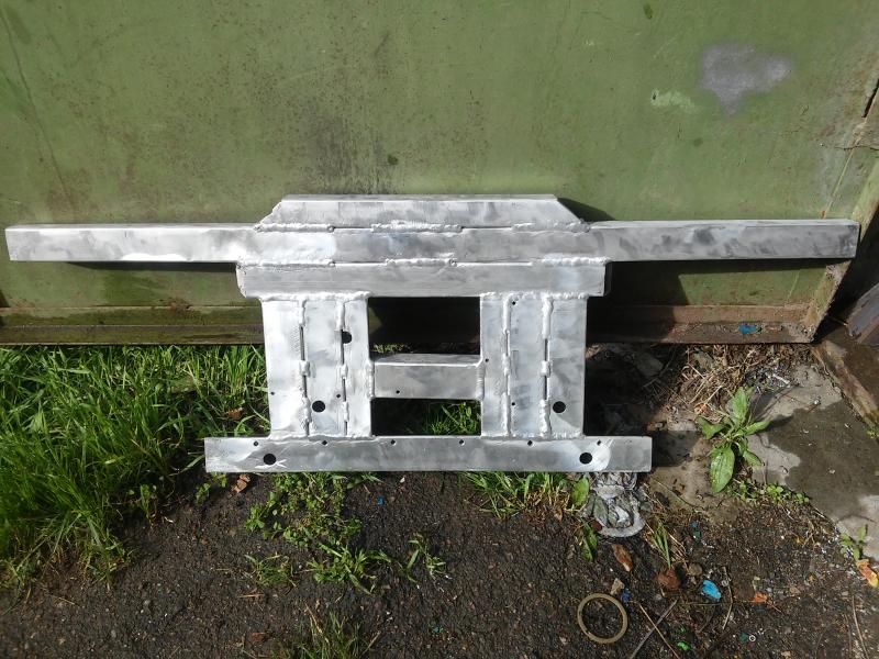

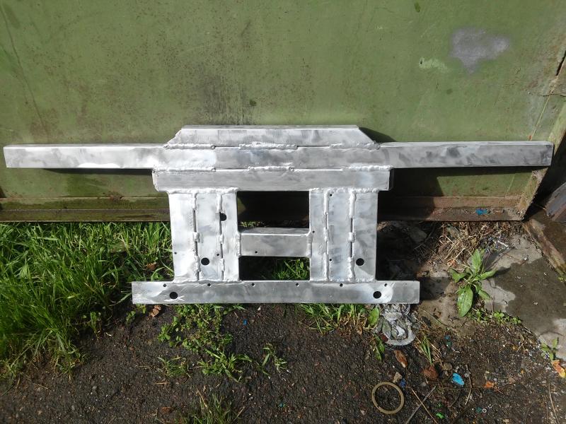

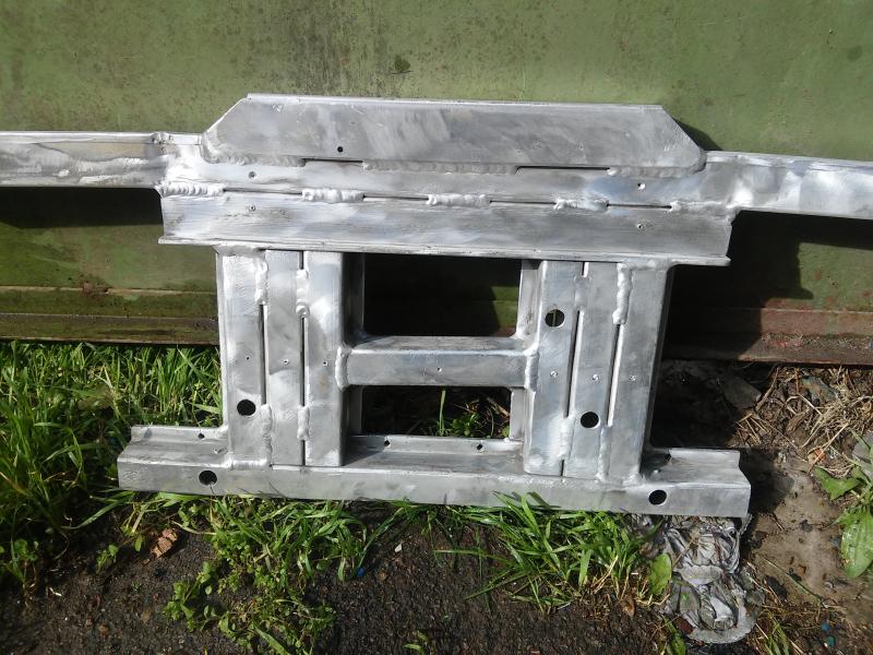

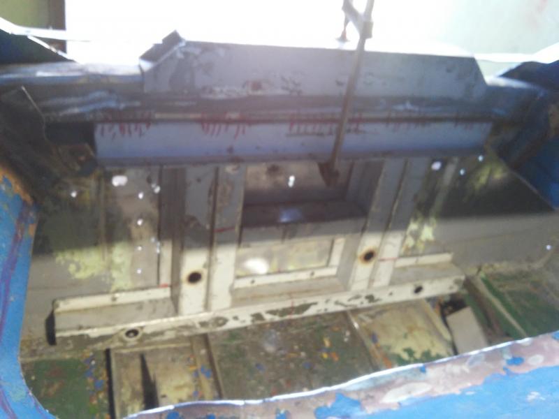

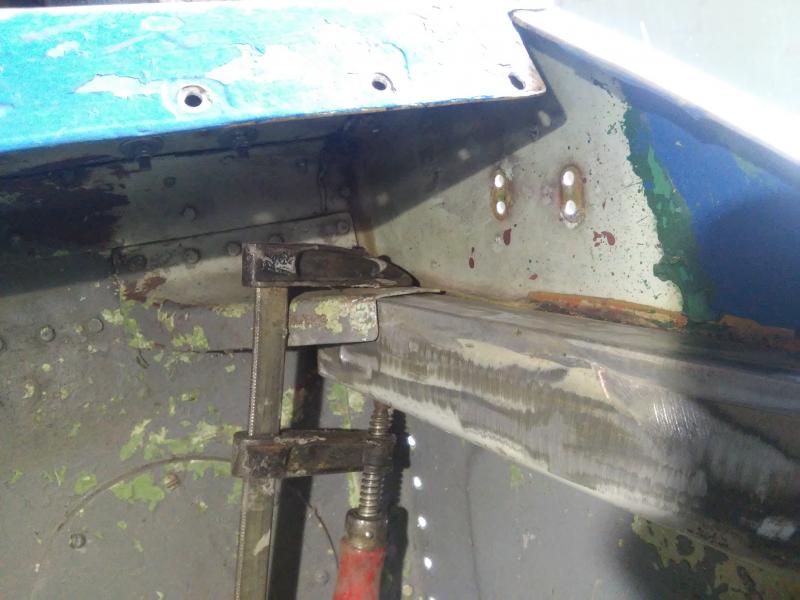

В общем нашел аргонщика, сварил он все это дело в кучу, коряво конечно, нужно применить напиллинг и кувалдинг, зато относительно бюджетно.
Все это добро остается скучать на пол года, уезжаю. :cpilot
Не успел доделать, контракт с 24 апреля.
Се ля ви :)
Сегодня сдал документы на регистрацию, успел .

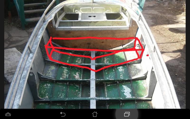

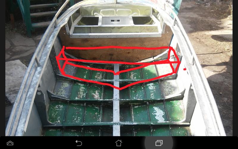

Нужен коллективный разум.
Если установить сварной бак литров на 40 между шпацией. ДУ будет консольное ( 1 консоль) в корме, на баке пассажир ( не часто, в лодке максимум 2 человека) как сильно изменится поведение лодки?
Пока мотор 15 сил. Планируется 25- 30 сил 4 такта.
Про то, что Обь любит кормовую загрузку знаю. Но перегружать корму тоже не хочется. Я 120, лахи 10- 20 кг. И мотор кил 70- 80 в корме.
В носу лодки лебедка 5кг с якорем 9 кг и акум 12 кг
16 485
1 248
А у меня руки никак не дойдут сварить бак типа такого ( я варил на ПВХшку такой) и поставить его .... типа спинка заднего дивана .

Да, 4 такта, аппетит 1в1 с хондой
У меня есть стандартный бак на 25 литров, просто с перекроенным танцем и усилениями он не лезет под рецесс. Нужно будет опять чтото кроить.
Примерные размеры планируемого. Глубина бака по центру примерно 28 см. По краям 18. Ширина 27 ( чтоб между шпацией влез), длина примерно 70 см. Бак будет выступать над шпангоутами, я продолжу фишинг платформу над ним и встрою в нее кресло раскладное. Ну так планирую :)
Хочу поменять на 25- 30 сил 4 такта, там расход побольше на 1.5- 2 литра.

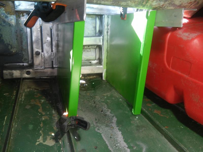

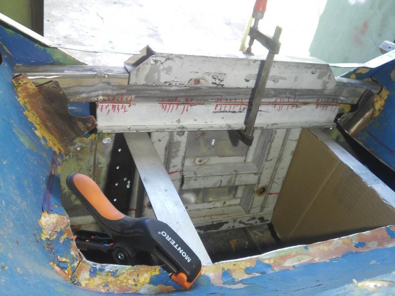

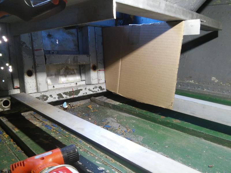

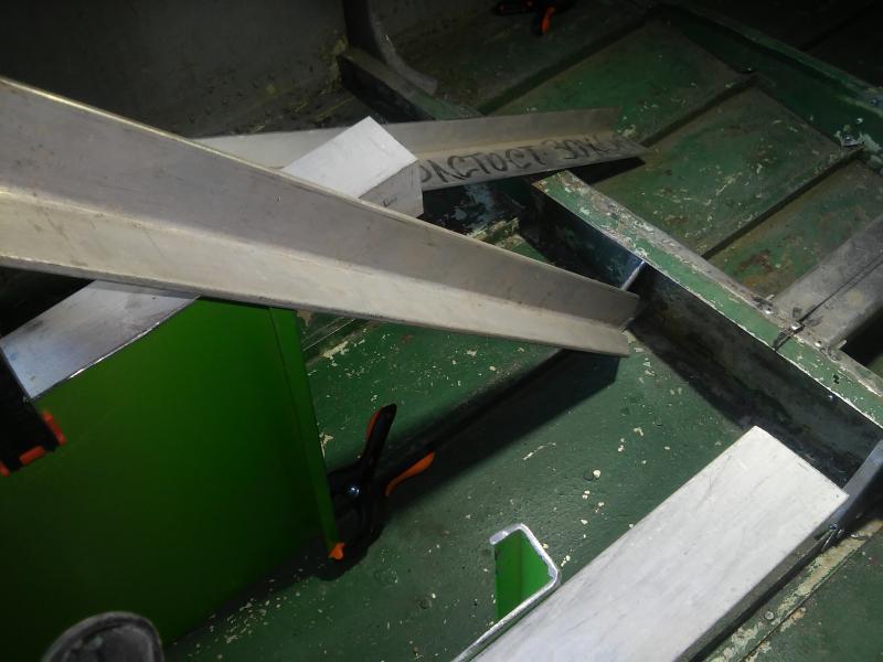

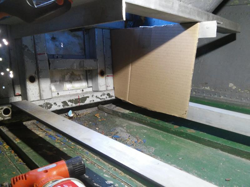

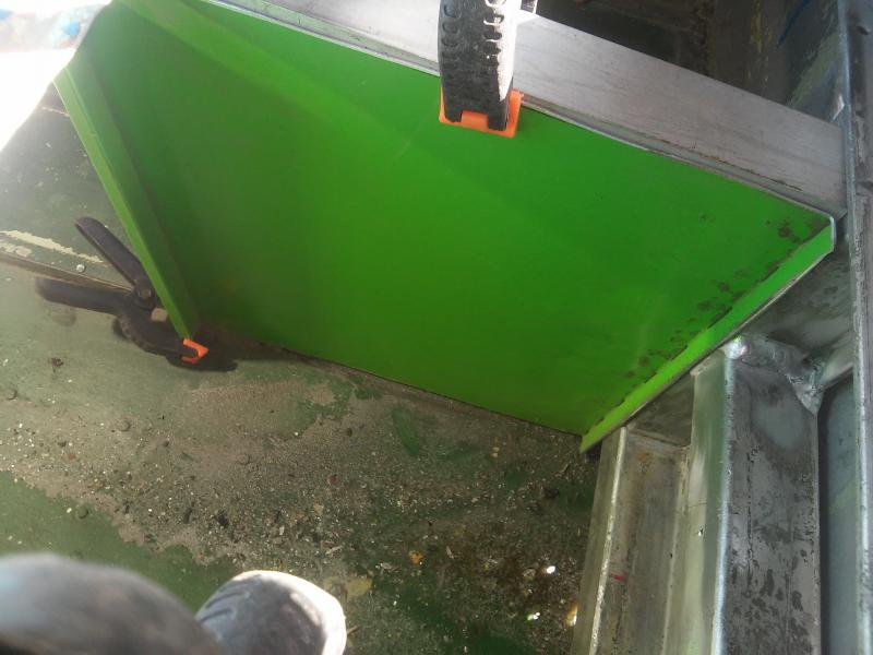

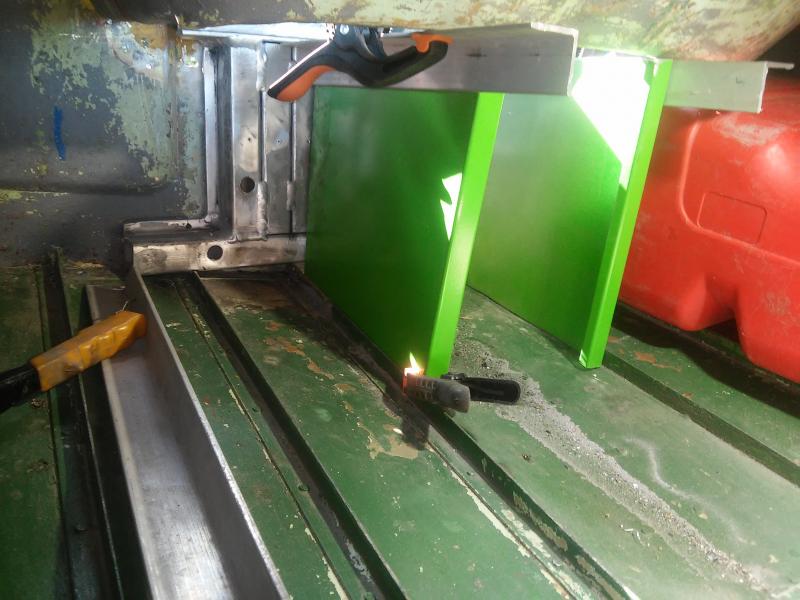

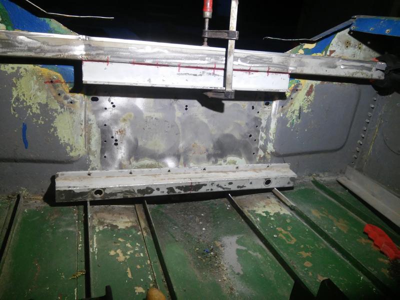

Выпал отпуск, попал домой, и к ней )))

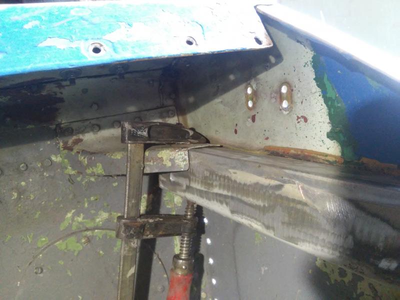

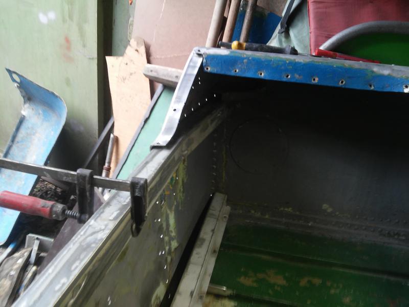

Решил связать транец таким вот макаром.

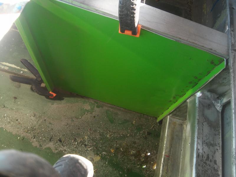

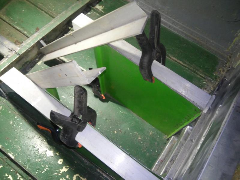

РЫБОЕД- ЭКСПЕРТ
02.03.2011
634
102
Одесса- Варшава

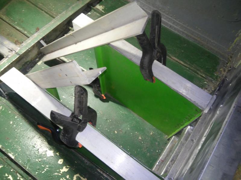

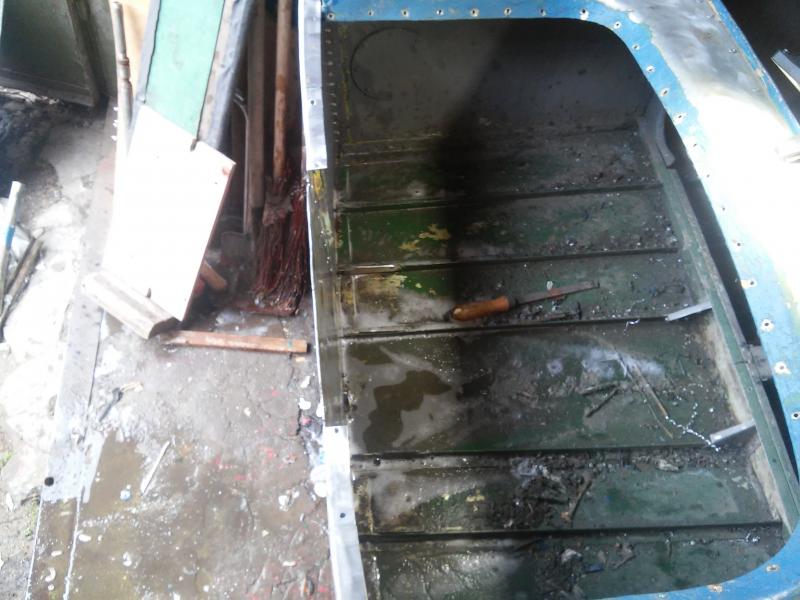

Переборка 2 мм. толщ.
Пока не знаю к чему верхние уголки завязать.
ПродлИ их до "задней части кокпита", пусти вертикально пару уголков от днища к палубе и к ним уже крепИ свои уголки :yes: ...
з.ы. Под палубу от борта до борта усилитель обязательно ;) ..
РЫБОЕД- ЭКСПЕРТ
02.03.2011
634
102
Одесса- Варшава

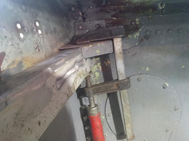

А если завязать верх и днище через шпангоут?
Нет времени усиливать ещё в верхнюю распорку, или как там ее
..Нет времени усиливать ещё в верхнюю распорку, или как там ее
Всё равно придется усиливать, так лучше сразу :yes:
