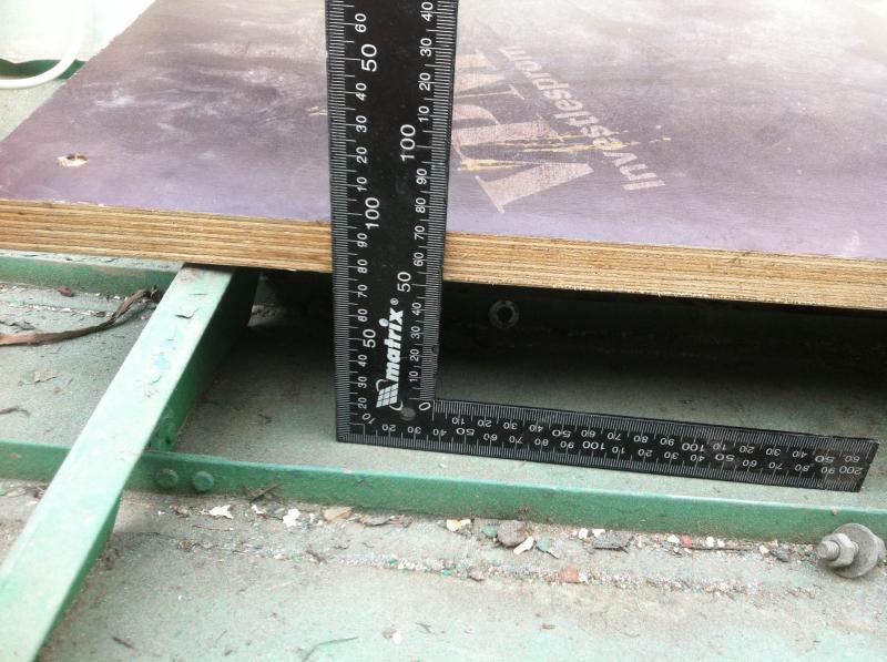

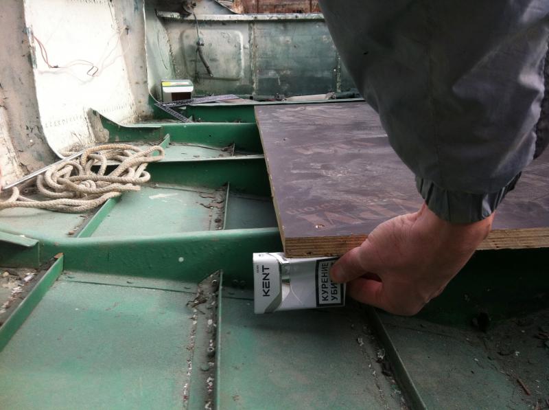

У борта да, а середина тебе на что? Завтра буду у лодки замеры сделаю и сфоткаю. 2-3 листа 50мм туда без проблем должно уместиться думаю

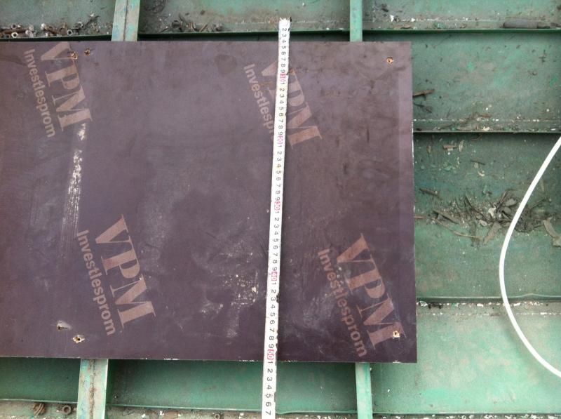

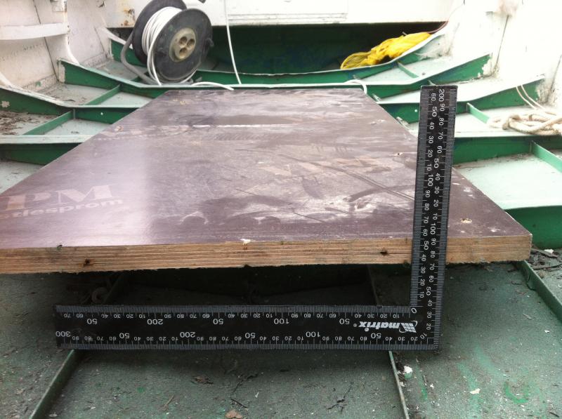

Ну и для наглядности, пачка 6 см
Центральную часть под пайолами(до первых от киля стрингеров) пеноплексом не забивай!!!
1) сток воды
2) при затоплении, вода в средней части исполняет роль балласта и не даёт сделать оверкиль
Sabitov
18.03.2017
Вольск
Обь 1
Вихрь 30э
Так там же останется пространство~ см 3-4? Я крепить собираюсь к пайоле и стек будет работать как стек и вода более менее правильно растекаться должна в случае чего..
ВООБЩЕ не надо в этом месте пенополистирола :yes:
16 492
1 259
Если блоки плавучести есть , но их не достаточно , для удержания лодки на плаву , то это ещё хуже , чем если бы этих блоков ваще не было .
Года три назад я принимал участие в поисках утопленного Крыма . Блоки были под паёлами , их оказалось мало для удержания на плаву , но достаточно , что бы течение утащило этот Крым по дну метров на 800 .
Парни знали точное место затопления и глубина там 2-2,5 метра и ныряли неделю и не нашли . Нашли случайно , через месяц и не там и не они .
А не было бы этих недоблоков , Крым там бы и остался , где его утопили.

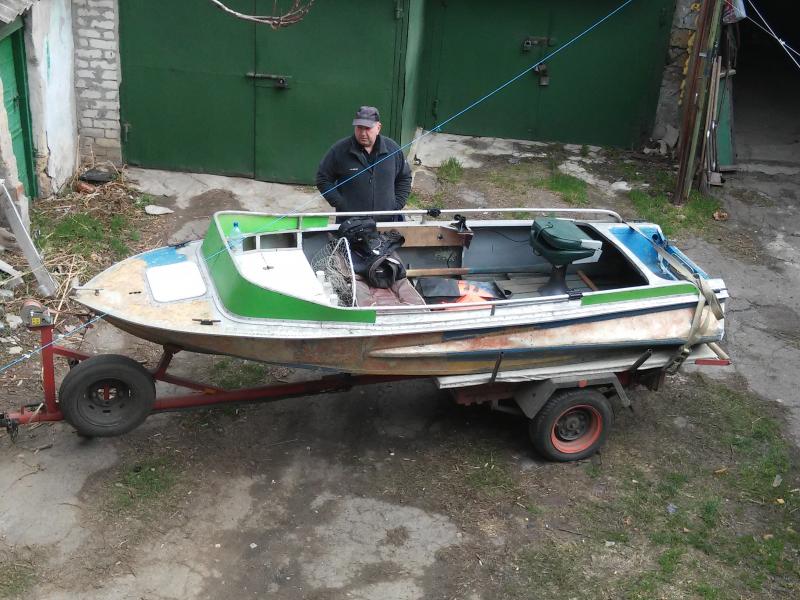

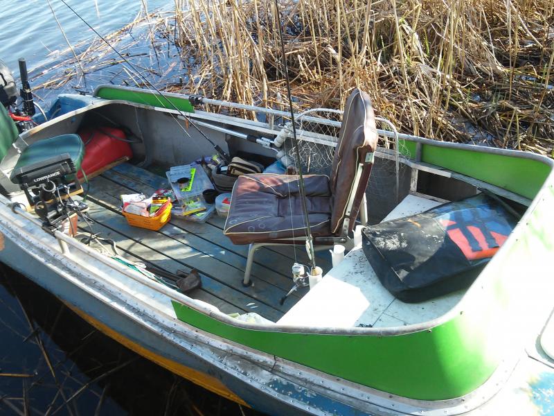

Провел 3 дня на рыбалке, так как с 1 апреля запрет, то выскочил на ободранной лодке :)
Что сказать, своей компановкой под рыбалку доволен на 101%, о том что резал, не жалею.
Попал в штормик на Днепре, волны за 50 см, лодка ведет себя великолепно. Не буду писать про Прогрессы и Крымы что рядом шли, но по глазам видел недоумение :) , как такая лодочка ( а смотриться она миниатюрной) так легко идите по волне, причем направление волн значение не имеет.
Скорость под моей 15шкой.
Загрузка:
Я - 120, напарник- 80, бензин- 25 литров, акум 45ка- 10 кг, якоря (2 шт) - 10 кг, рыбацкий скарб и лахи 15 кг.
Устойчиво 32 км/ ч. Обороты 6300. Винт родной 9*25/10
Все тоже. Но без напарника 40км/ ч.
Доволен! Но хочу 30ку :D

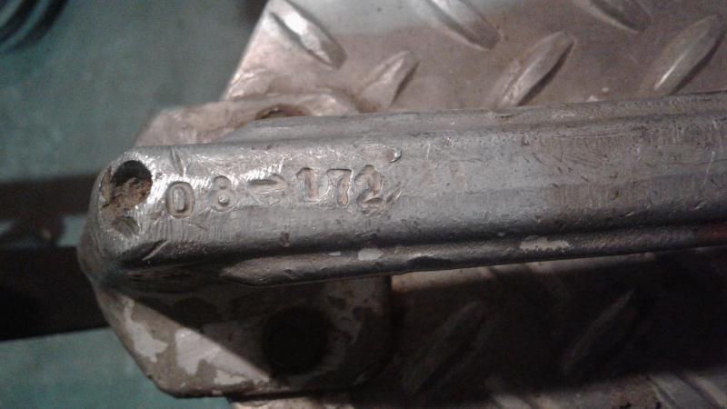

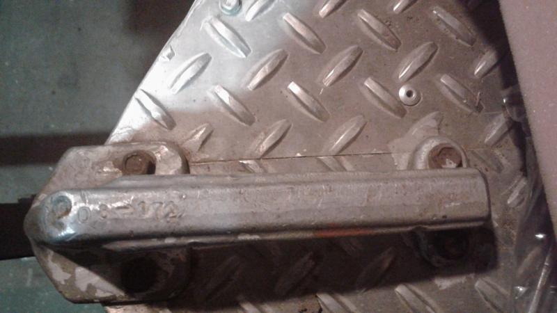

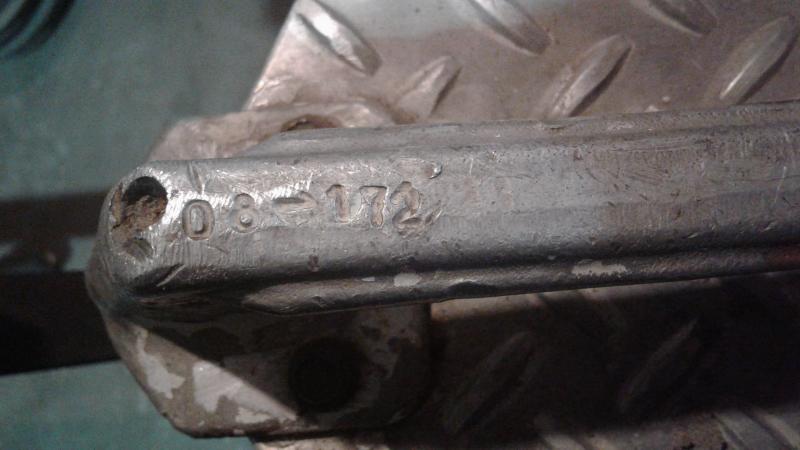

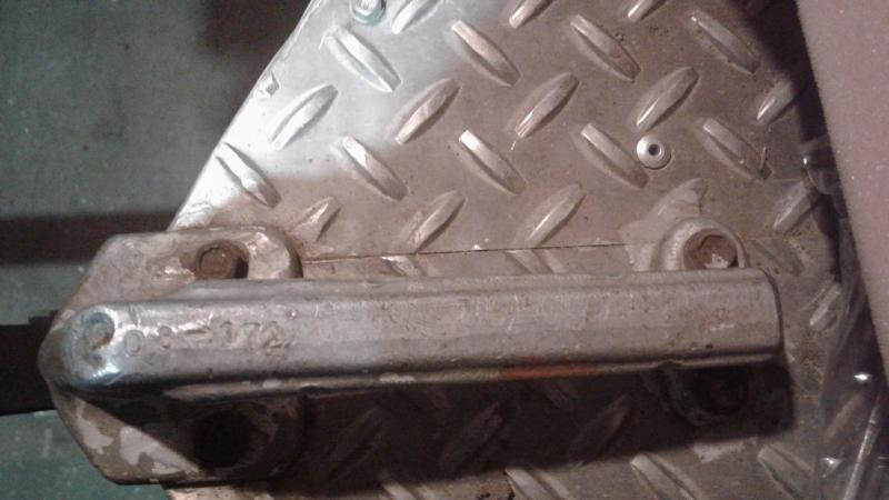

Уважаемые форумчане есть ли у кого фото переднего номера лодки?? Очень надо, может кто сфоткает?...
РЫБОЕД- ЭКСПЕРТ
02.03.2011
634
102
Одесса- Варшава
Тот что на носовой утке, а зачем, если не секрет?
Он уникальный, сам понимаешь.
Скажу так, высота цифр 8мм. Сфоткать пока нет возможности, только через 2- 3 дня.
Sabitov
18.03.2017
Вольск
Обь 1
Вихрь 30э
Да это понятно, во время обдирания краски "ньюанс" так скажем нарисовался- пару цифр не читаемых.. Мне бы фото для наглядности..
РЫБОЕД- ЭКСПЕРТ
02.03.2011
634
102
Одесса- Варшава
Какие цифры нужны?

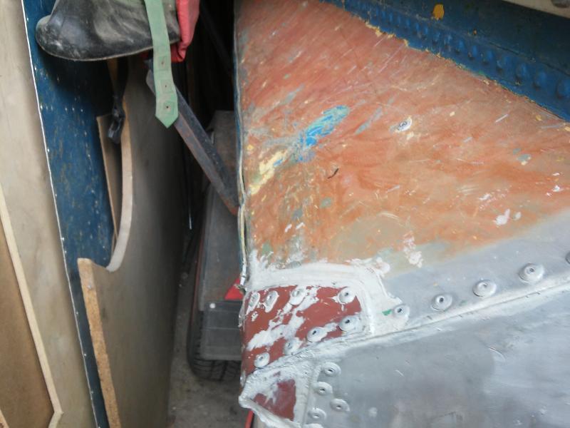

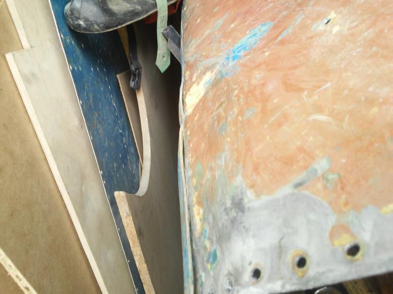

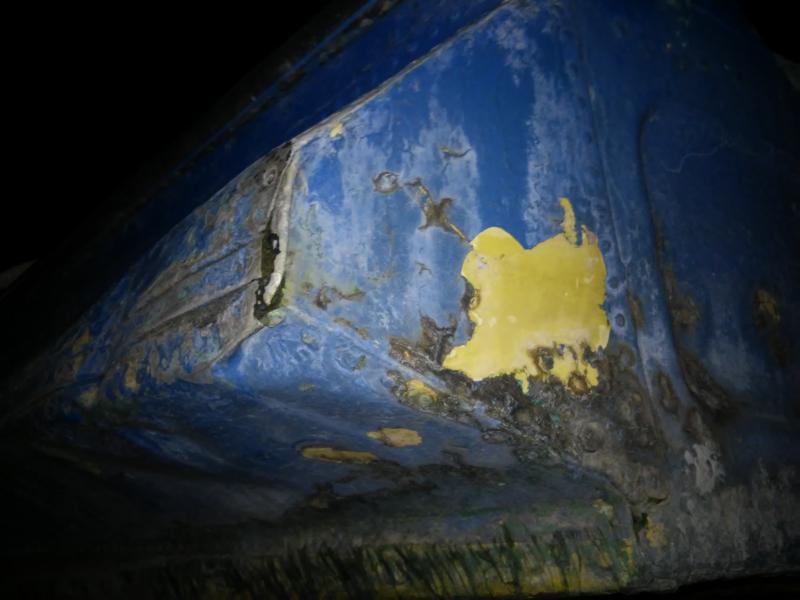

Чуть подлатал.
Такой был, и удар в ребро, прогиб 4.5 см
РЫБОЕД- ЭКСПЕРТ
02.03.2011
634
102
Одесса- Варшава

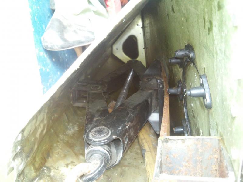

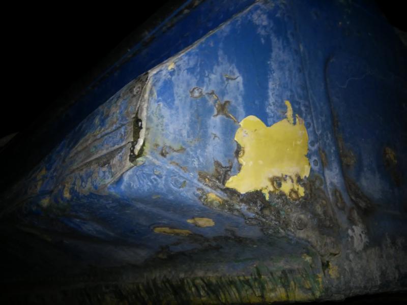

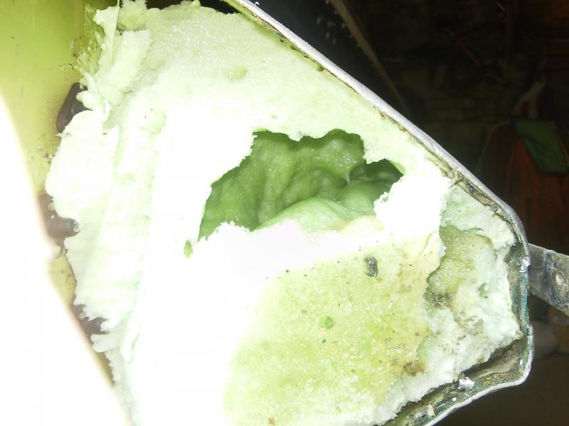

Разшил. Выдавил домкратом. Новую латку и склепа на гермете.
РЫБОЕД- ЭКСПЕРТ
02.03.2011
634
102
Одесса- Варшава

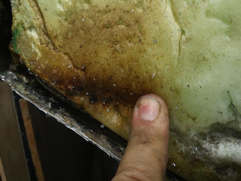

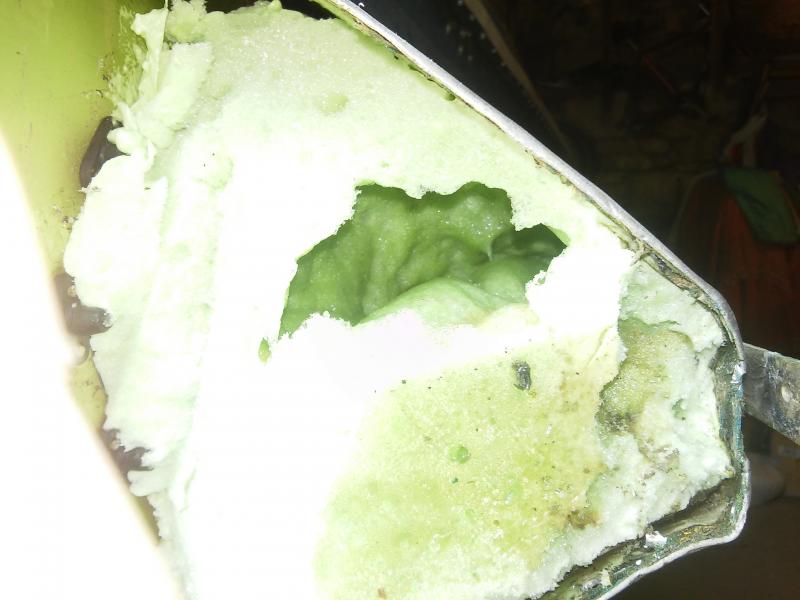

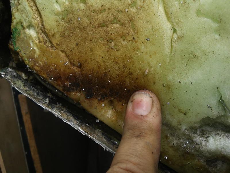

Предыдущий владелец в были пены надул, пропитаны на 5 см точно.
Всю пену удалил.
qwertym
19.02.2013
2 935
172
Минск Беларусь
Илья
Yamaha F-40 BETL
Правильно сделал что пену удалил. Так как пена сыреет и напитывает воду. Так что +++ За старание.
РЫБОЕД- ЭКСПЕРТ
02.03.2011
634
102
Одесса- Варшава
Так она и была пропитана водой сантиметров на 5 в глубь. Нах всю пену.
Если б не пена, то второй буль не вскрывал бы, а так пришлось.

Я вот никак не пойму зачем в були что либо забивать, будь то пена или пеноплекс? Велика ли разница между воздухом в буле или пеноплекс в буле?? И фото передней утки по прежнему нужно..
16 492
1 259
Пену или пенопласт в були пихают , если були текут . Когда они заполнены чем то , воды в них не наберётся много .
Були Рыбоеда текли , потому там и пена ..... мокрая пена .
16 492
1 259
Кстати про пену .
Пена в закрытом объёме не "встанет " , она почти вся осядет "в кисель".
Кто не верит , попробуйте дунуть в целлофановый пакет и завяжите его .
На утро в сдутом пакете будут только не застывшие сопли на дне .
Моя лодка вверх ногами стоит .Если никто фотку утки не даст ... кричи , свою переверну и сфотаю .
Отнесись к этому проще ..... там криво , не глубоко набитые цифры ... и всё больше ничего нету .
roman_34
21.02.2016
Роман
Обь(была), Казанка 5м3
Нептун 23,Johnson 25 были,HONDA BF50A
РЫБОЕД- ЭКСПЕРТ
02.03.2011
634
102
Одесса- Варшава
У сеня и шрифт и размер цифр другой :)
Странно както
Sabitov
18.03.2017
Вольск
Обь 1
Вихрь 30э
Странно както
Может от завода изготовителя зависит?? У меня в другую сторону цифры.. А третья цифра так и должна быть "поперек"??
