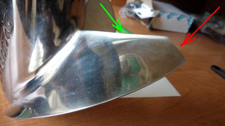

Вот исправляю косяк первого фото Баллистика
Ну так вроде "на изгибе" - нет, а на выходной кромке отблеск несколько мм. шириной - значит есть :yes:
Borisych
14.03.2017
292
102
Саров
Я40НЕРО
Зеленое есть, красное нету.
На винте от 30ки на красном интерцептор был?
  • 33,7 КБ Просмотры: 1 260
911
Borisych сказал(а):
..На винте от 30ки на красном интерцептор был?
Да :yes: Только "типа конусом" .. от "угла" и по убывающей... эт по памяти, следующий раз уточню

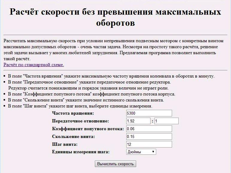

Лыжник сказал(а):
А откуда такие оптимистические данные по скольжению? В Справочнике по катерам данные 10-15%. Например, для Ямаха-30 на скорости 50 км/ч у меня получилось 14,1%. Я брал значение w=0.04
При расчете реальной скорости еще учитывают к-т попутного потока W =0,02 - 0,05.
Тут верный калькулятор: http://www.motolodka.ru/scripts/maxv1.htm
В принципе, сходится. Взzл коэффициенты по максимальному...
Предельная скорость при условии непревышения максимальных оборотов V= 45.93 км/час
У нас по GPS показывала 47 км/час

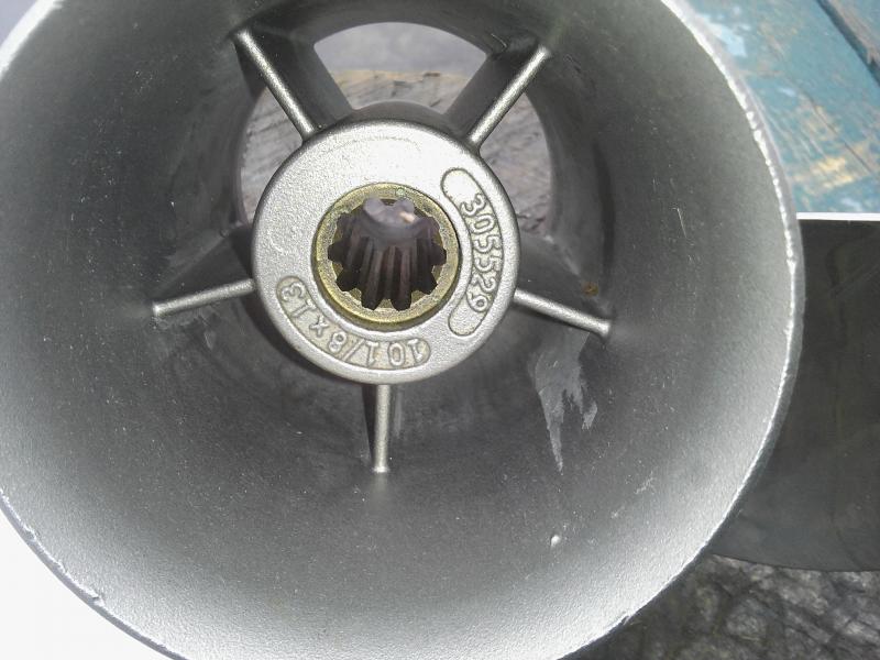

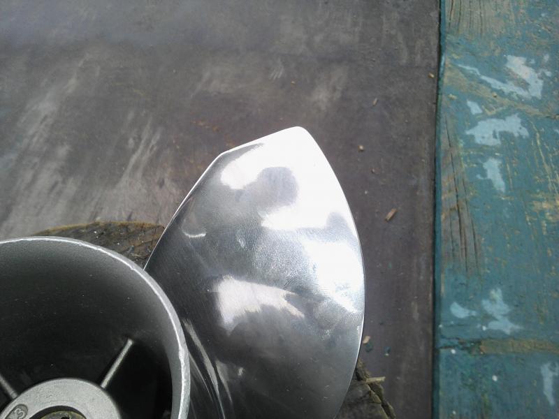

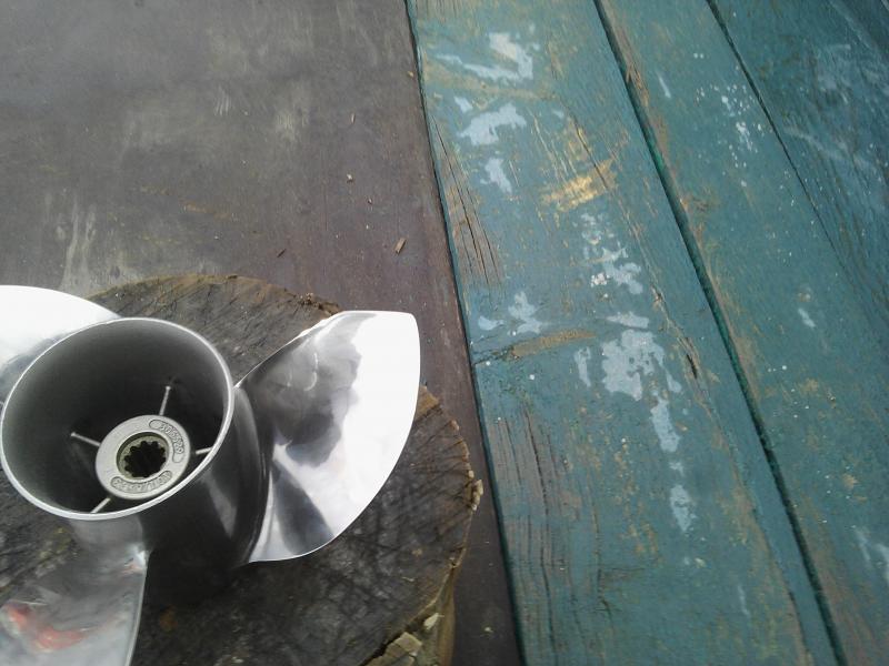

Вобщем со слов хозяина комплекта Обь-3 + Сузуки-30 2Т:
винт нерж. Баллистик 10 1/8 х 13 , обороты 5700 , скорость(против/по течению) 48-50км/ч
Borisych сказал(а):
а может фото сделаешь?
Так и не смог поймать нормальный ракурс, но интерцептор явно прощупывается с обоих сторон по всей длине :yes:
