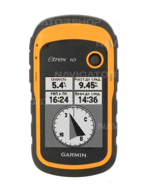

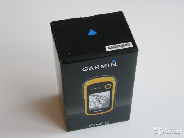

Да купил по такому поводу для рыбалки и грибов. Вот такую игрушку. Да и скорость замерить :)

тоже взял на днях такой. пока не понял как карты закидывать на него.

Карты вроде в инете все платные. Официалы предлагают закачать карту с глубинами озер всего за 400 рублей.

А кто их мерил. Эти озёра
