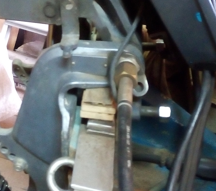

"Попробую выше поднять на 3 см. Выше точно не смогу у меня килеватость всего 8.5"
не стоит сразу дергать мотор на 3см. Очень можно пролететь нужную высоту. Я подкладывал нарезанные заранее рейки из фанеры 5 и 10 мм. И что интересно, на одной из реек отлетело пару слоев, так вот - подкладываешь рейку целую - прохваты на резких поворотах, срыв винта с упора, а подкладываешь рейку с отлетевшими слоями - все хорошо. Разница то 2мм, а ощущается. Видно как извращался.
