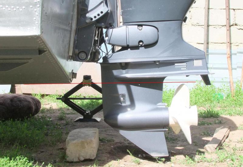

По высоте навески на тестах мотор установлен по мануалу, 1,5-2см АКП ниже уровня киля при условии их параллельности. Что не идеально, так как мотор нужно поднимать вверх до начала прохватов на резких поворотах и чуть чуть опускать. Хороший стальной винт дает возможность поднять мотор так, что АКП будет уже выше уровня киля, что дает возможность уменьшить сопротивление редуктора, соответственно поднять скорость и экономить горючку. Угол откидки подбирался гидравликой установленной на моторе, то есть сказать "на какой дырке" откинут мотор не могу, момент начала дельфинирования, или совсем чуть чуть до него.

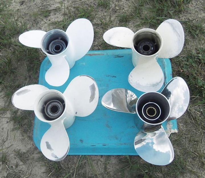

В тесте принимали участие 4 винта:
1. (верхний левый) люминь, подшаманеный предположительно Ямаховский диаметр 10 3(5)/8 шаг 13(цыфиры 3, или 5 разобрать невозможно). Сколы подварены, вход-выход подправил, зашкурил, покрасил.
2. (верхний правый)люминь, несколько пошарпанный Солас Амита3(края чуть подшаманены(вход-выход подправил), диаметр 11,1 шаг 13.
3. (левый нижний) люминь, относительно свежий Солас Амита3, диаметр 11,1 шаг 14. Видны следы кавитации, с ним ничего не делал.
4. (правый нижний) сталь, новый Солас Нью Сатурн, диаметр 11 1/8 шаг 14. В первом тесте участия не принимал.
Лично для меня особый интерес вызывало сравнение показателей двух последних винтов, так же интересно было сравнить винты одинакового шага, разных производителей и диаметра(два первых).
Было проведено еще одно сравнение, бензин с Н.Волги и нашего Лукойловского, у меня 2 бака по 20 литров, соответственно бенз разный.
Результаты:
Тест 1
винт 1 - max обороты 5550, max скорость 54 км/час
винт 2 - max обороты 5330, max скорость 52,75 км/час
винт 3 - max обороты 5000, max скорость 55,5 км/час
в тесте участвовал еще один винт, внешне копия 2го(диаметр и шаг тот же), тож люминь, Power Tech, при тех же оборотах, что и 2, скорость ниже на 1-1,5 км час.
Тест 2
чуть смазан, так как начинал тест на бензине Лукойл. При достижении max оборотов на винте 1 мотор начинал периодически "троить", я сначала не въехал, типа ничего не менял, неужели температура окруж воздуха так повлияла на смесь, что начало заливать свечи? Но должно быть наоборот, воздух более плотный.... Может думаю отсечка срабатывает, от перекрута. На тесте 2го винта таж хрень. :( Пока менял винты с 2 на 3 догадался перекинуть шланг на другой бак(Н.Волжский), ииииии.. троить перестало!!!
винт 1 - max обороты 5700, max скорость 55,35 км/час(Лукойл)
винт 2 - max обороты 5550, max скорость 55 км/час(Лукойл)
винт 3 - max обороты 5100, max скорость 55,8 км/час
винт 4 - max обороты 5330, max скорость 58,55 км/час
Тест 3
Нью Сатурн 11 1/8 х 14 (2тушки по 100кг) 56,2км/час * 5260-5300 об.
(1 тушка) 58,5(59,2)*5330-5400 об.
Нью Сатурн 11 х 15 (2тушки по 100кг) 55км/час * 4800 об.
(1 тушка) 58*5000 об.
Мичиган Аполло 10 1/8 х 15 (2тушки по 100кг) 54,5км/час * 4760 об.
(1 тушка) 58,5*5000 об.

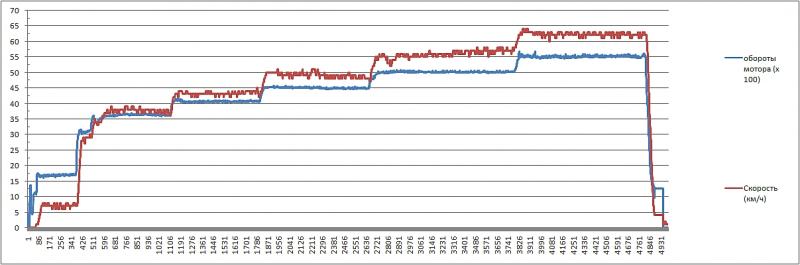

может кому интересно будет зависимость расхода топлива от оборотов и скорости. О4+Я40 карб.(700куб 3ц), винт 11х15, ред. 1,85.
Borisych
14.03.2017
292
102
Саров
Я40НЕРО

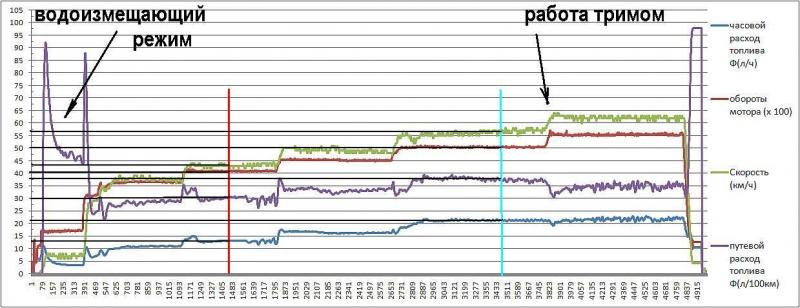

прошлый график "скачки по волнам".
Вчера по более/менее спокойной воде, в хорошую погоду. Лодка и винт те же.
Выбрал тримом угол откидки мотора когда лодка не дельфинирует ни на каких режимах движения и более его не трогал, постарался ступенчато на определенных отрезках времени держать одни и те же обороты. На 5000 оборотов мотора лодка "встала", полный газ, далее нет ни набора оборотов, ни скорости. Отжал мотор тримом, полетели веселее :) (для чего нужен трим).
На графике все видно. Шкала показаний вертикальная ось, значения оборотов умножаем на 100.
Горизонтальная ось время, "1"=0,25 секунды. Всего тест длился около 21 минуты.
Движение против течения, скорость реки 2-3 км/час.
красная вертикальная линия:
- пересекает нижнюю ось в отметке (приблизительно) 1480, делим на 4 и делим на 60 = приблизительно 6 минута движения лодки с начала теста.
- пересекает синий график (часовой расход), проецируем точку пересечения влево, на вертикальную ось, шкалу, получаем приблизительно 16. Т.е. если лодка будет двигаться на такой скорости, с такими оборотами, то израсходуется топлива 16 литров горючки в час.
- пересекает фиолетовый график(расход на 100 км), проецируем точку пересечения влево, на вертикальную ось, шкалу, получаем приблизительно 30. Т.е. если лодка будет двигаться на такой скорости, с такими оборотами, то чтоб пройти 100 км я спалю 30 литров горючки.
- пересекает коричневый график(обороты), проецируем точку пересечения влево, на вертикальную ось, шкалу, получаем приблизительно 41. Умножаем на 100, получаем 4100, обороты мотора в данный момент.
- пересекает зеленый график(скорость), проецируем точку пересечения влево, на вертикальную ось, шкалу, получаем приблизительно 43. Скорость лодки в данный момент в км/час.
голубая вертикальная линия:
-14я минута полета
- 21,5 литра в час потребления
- на 100 км в таком режиме спалю 36 литров топлива
- обороты мотора 5000-5050
- скорость с которой идет лодка 56-57 км/час.

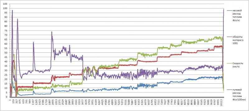

График "по течению". На оборотах 3000 виден переходный режим лодки

Вообще задача стояла проверки работоспособности и совмещения датчика расхода топлива с лодочным компьютером.
Крейсерский режим это сколько оборотов? :) На самом деле в графиках разобраться и все видно, я даже пример расписал. Если разобраться не получается сразу, данные примерно такие:
По течению.
на оборотах 3500(3550) скорость 42, расход 10 л/час или приблизительно 24 л/ на 100 км пути.
4000 - 47(48) км/час, потребляем 12,5л/час, или 27л на 100 км
4500 - 55, 16 на 28
макс 5650 - 67, 22 на 32,5

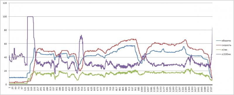

Если только обороты и скорость, вот графики "против течения". Лодка выводилась на определенные обороты и старался их держать несколько минут. Потом увеличивал обороты, опять держал несколько мин, и так по восходящей.
