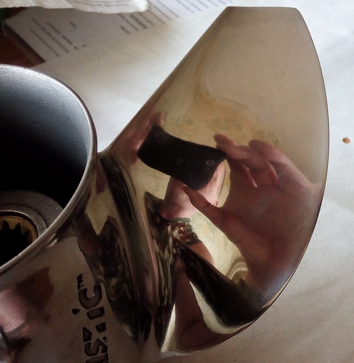

не перестаю удивляться количеству вариантов Баллистиков :crazy:
первый

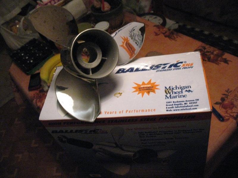

еще пара

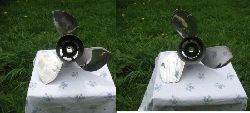

и такой.
а то что видел ты, на какой вариант похож?

Сильно не рассматривал, то ли "первый" то ли "последний" :yes:
А... демпферная втулка вроде "стационарная"(резиновая) :)

так на первом как раз и нет интерцептора на "резанной" кромке, на выходящей есть, а на "косой", или "обгрызанной" нету :)))
Я уже решил, если смогу этот винт раскрутить, интерцепторы сам или выгну, или наварю. Скорее всего выгну. Осталось то совсем ничего - раскрутить его, он 12х17 :?
Есть "выдавленный" интерцептор на "выходной" и "загнутой" части, а первое фото для оценки наличия интерцепторов абсолютно не информативное, я оценивал форму лопасти.

"первое фото для оценки наличия интерцепторов абсолютно не информативное, я оценивал форму лопасти."
мой косяк, поправим :)

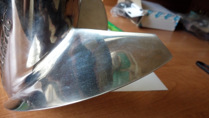

Вот исправляю косяк первого фото Баллистика
