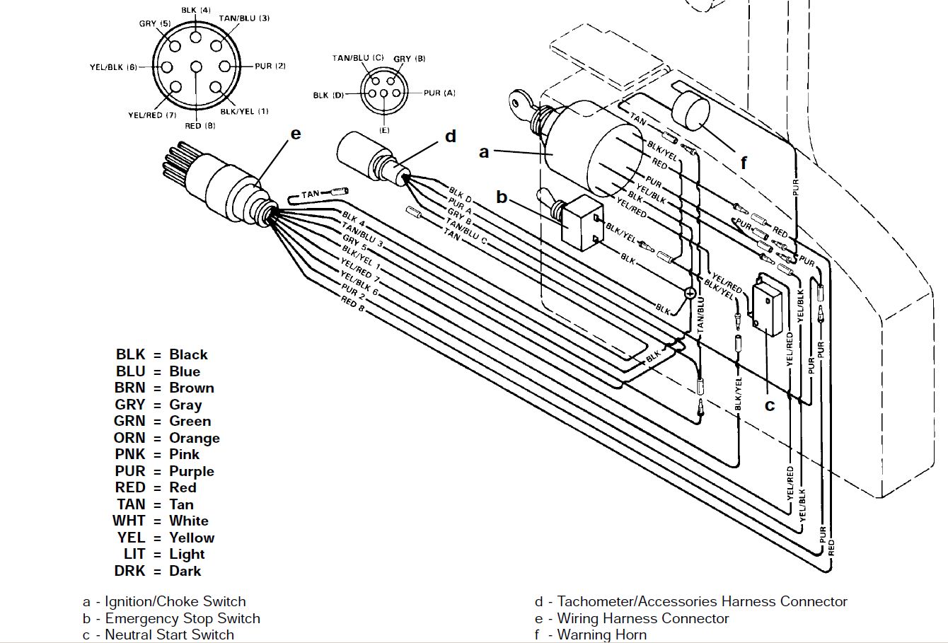

На али попался вот такой штекер, не знаю на сколько контактов заказать, на 7 или на 9?
7 хватит вполне, еще и лишние останутся. 9 паять вообще не удобно.
родной штекер на 8 контактов и более есть, но там инжекторные моторы, куча сигналов с них идет.

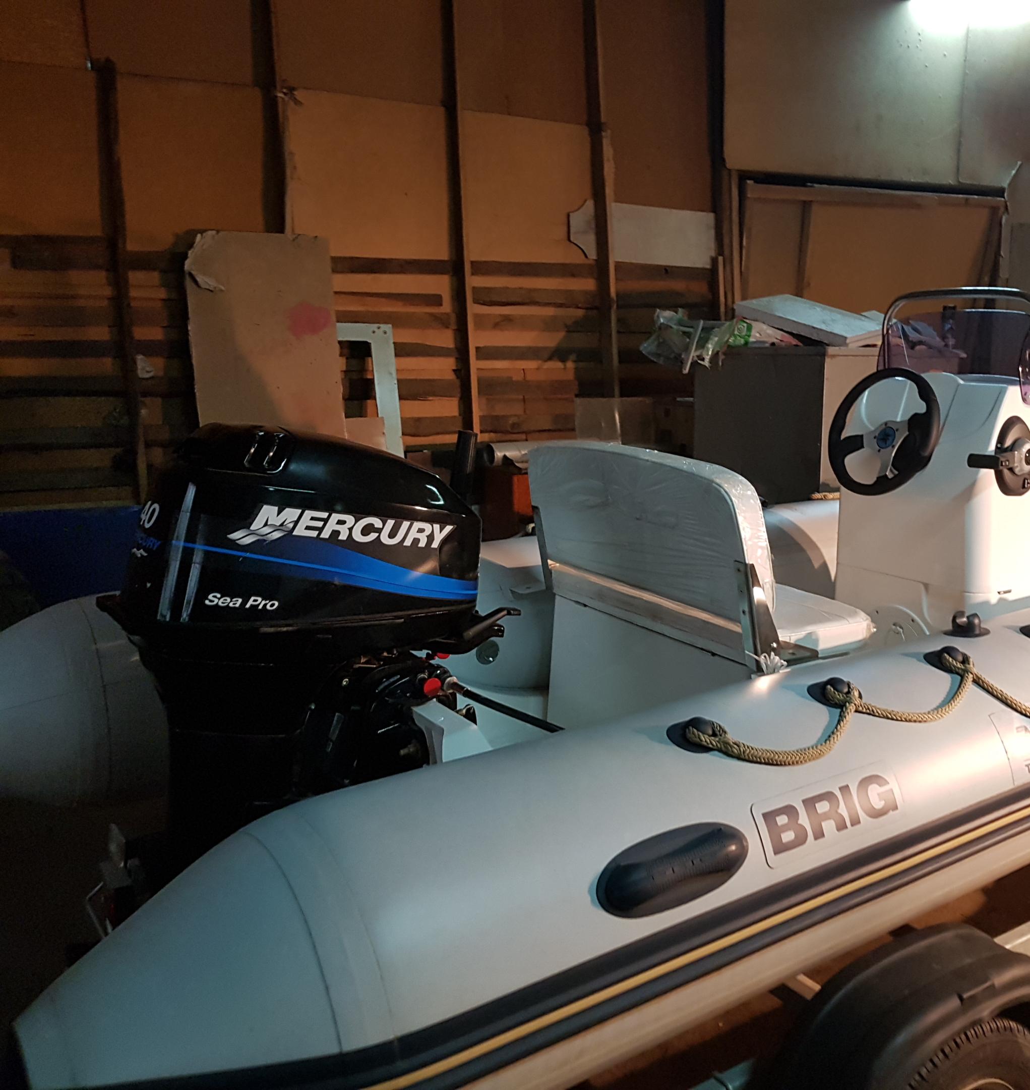

Ничего нет, румпельный был. Планирую стартер, регулятор, автомикс и может трим получится недорогой найти.

Думал над заменой мотора) решил не заморачиваться с продажей покупкой.
По автомиксу, может и не буду ставить, время покажет. Установил стартер и реле, пока без регулятора напряжения, напрямую от АКБ.
Вопрос по регулятору, есть вариант родного регулятора при котором не будет требоваться замена статора?

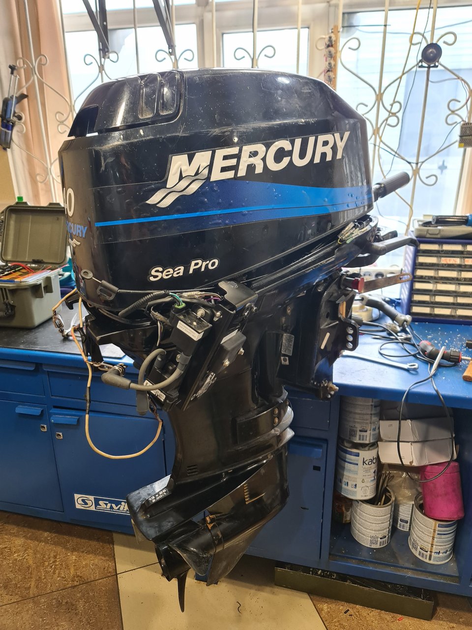

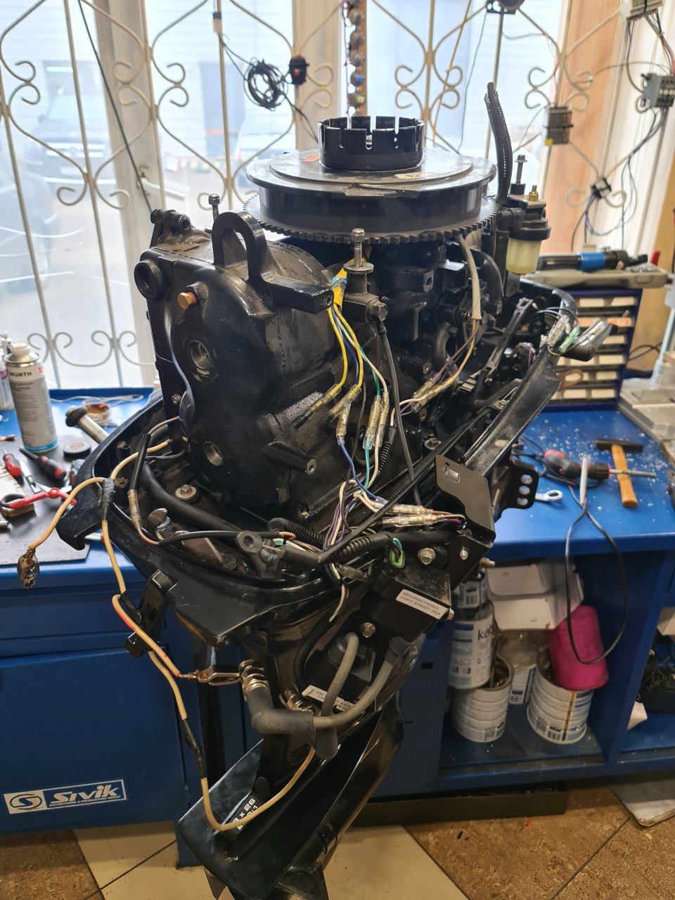

Ребята , привет. на Mercury ME 40M Sea Pro пропала искра на одном цилиндре. На втором очень слабая искра. Катушки местами менял, чеку отключил. Подскажите пожалуйста куда копать. Спасибо.
11 332
4 997
Подмаховичная катушка.
