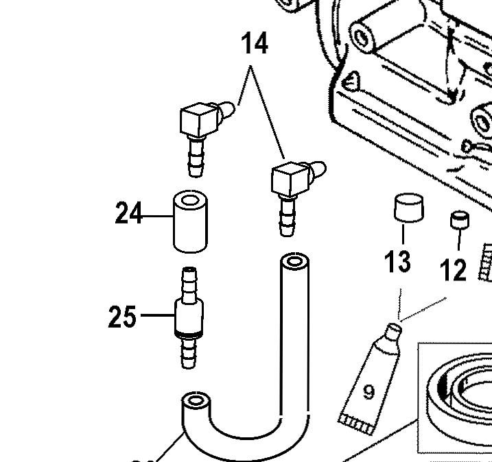

луха в одном из сообщений про другой мотор писал:
Например передавленный шланг картерных газов в ручном стартере создает давление в картере которое не дает работать подкачивающему насосу
А у нас клапан 25 для картерных газов ? По весне я его чистил.
