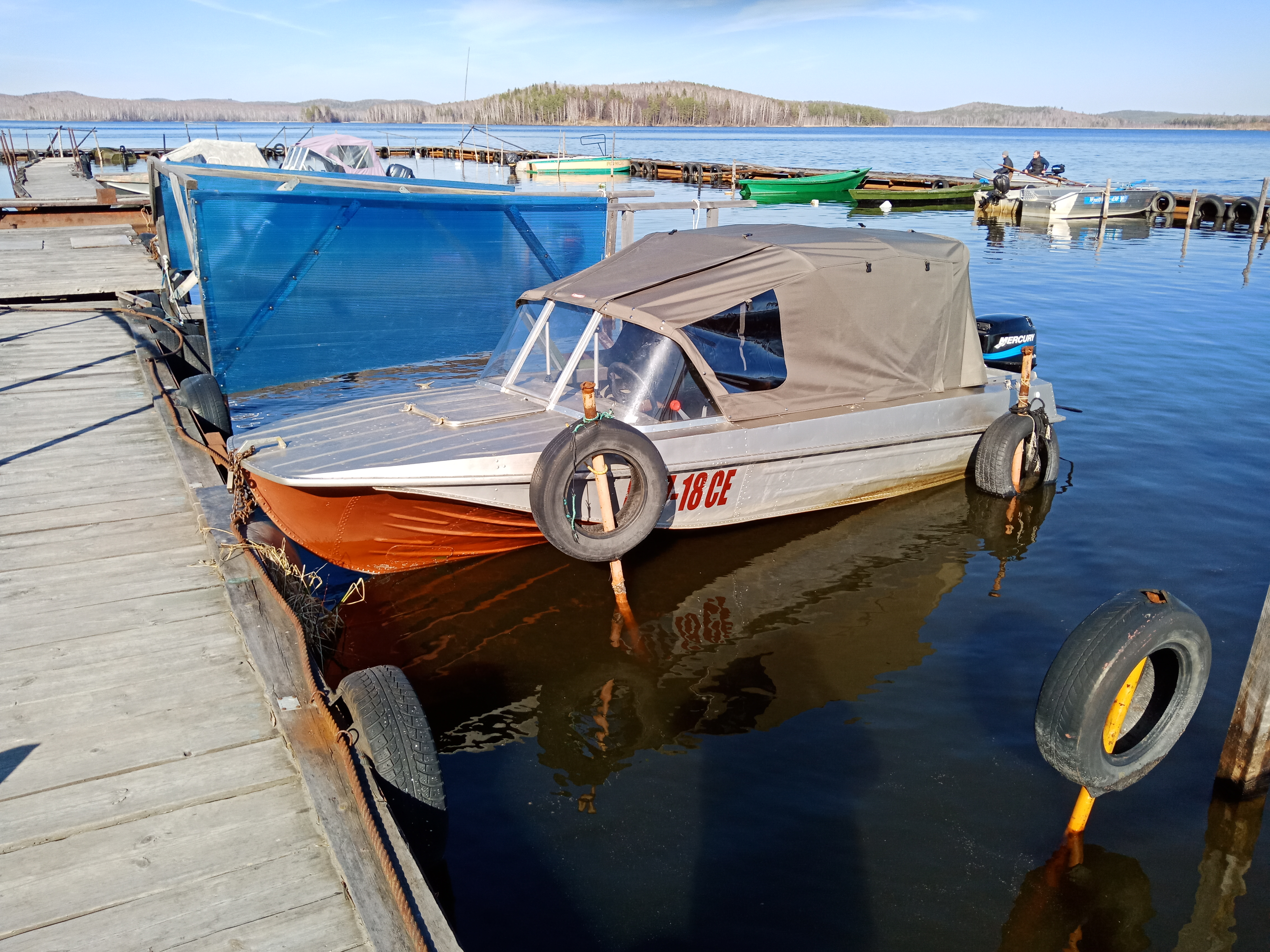

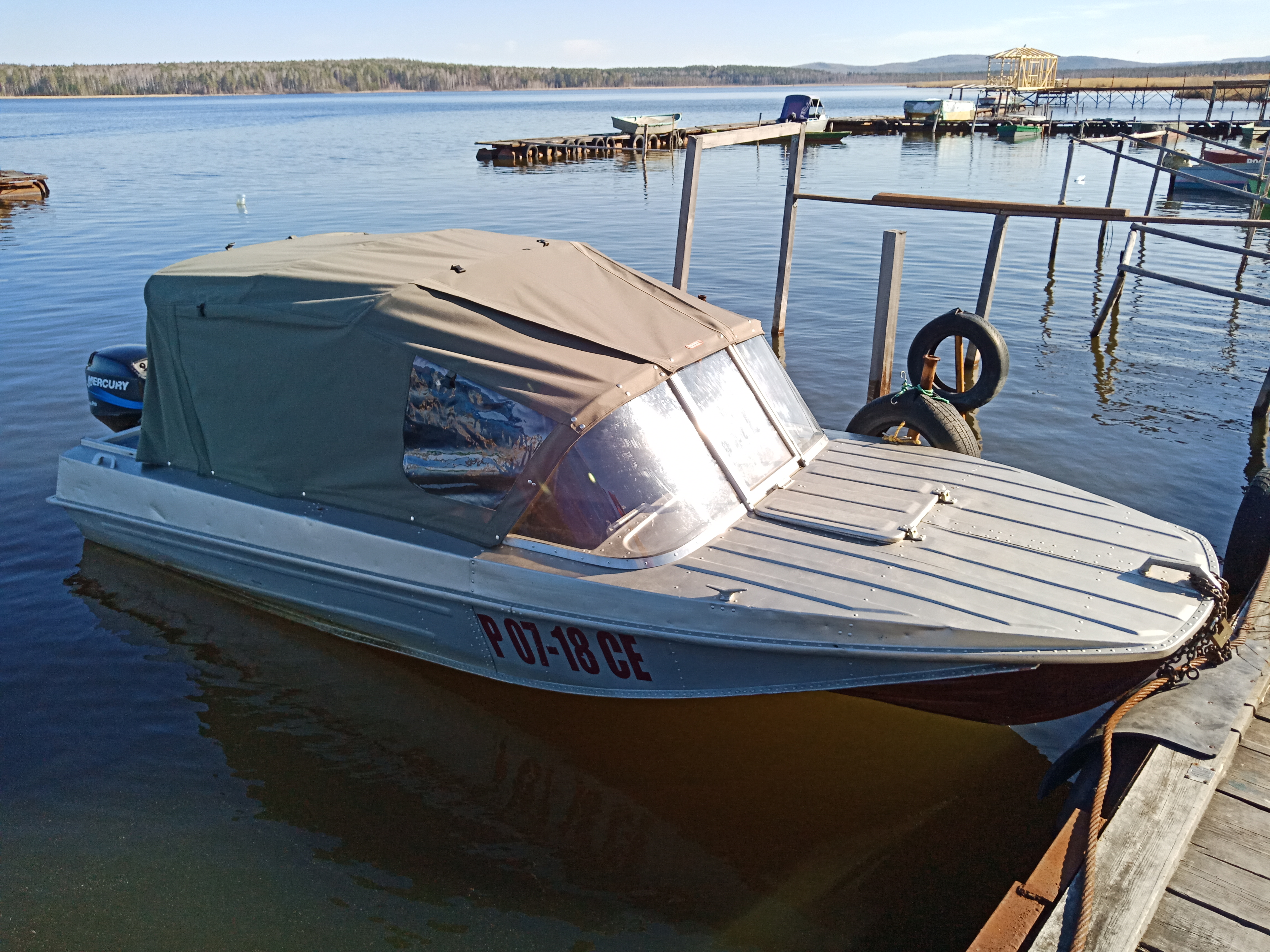

Открыли сезон, скинули лодку на воду, установили тент. Похабное изготовление тента, в вседлялодки.рф. Не заказывайте у них. Раскройщик был слеп, швея пьяна.
имхо
тент нужно шить только на заказ по месту. Сам немного обжёгся....

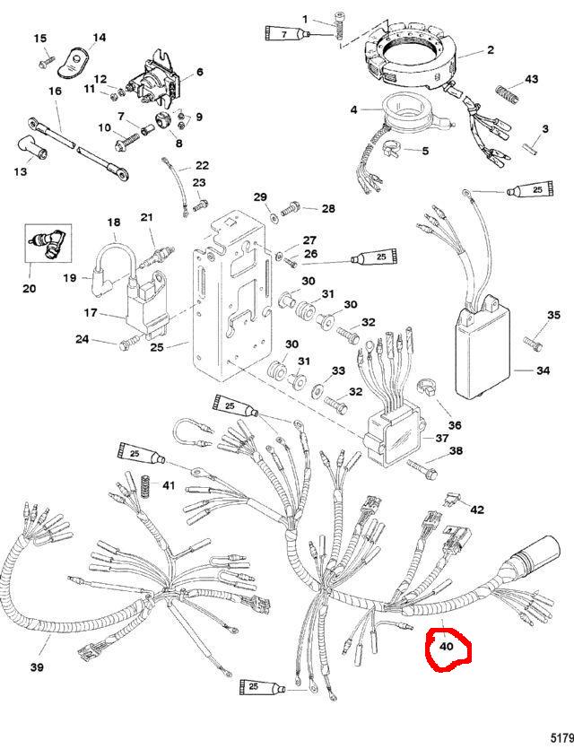

Еще вопрос, на схеме есть жгут проводов №40, номер 84-854322A2, я так понимаю он стандартно не установлен в двигатель?
И чем он отличается от жгута который едет в комплекте со стартером 84-854322A1?

Не подскажу чем отличаются, с виду одно и тоже, может как-нибудь доработан. Лучше к дилеру обратиться с этим вопросом, они ответят точно. А зачем тебе этот жгут?

Установил врезную меркуревскую машинку, с ней в комплекте шел стандартный кабель с 14 контактным разъемом, который подключается к двигателю, вот сейчас задача все это соединить!

Ааа! Ясно! Можно было бы и самому жгут собрать, но где найти такой разъем. Схемы есть. Все 14 контактом не будут задействованы в этом разъеме. Я аккуратно разобрал бы фишку и убрал в запас, а вместо нее установил бы аналог из магазина микроэлектроники. В твоем случае (на этом моторе) тебе 6 проводов в жгуте хватило бы. 11-15 тыр платить за косу на этот мотор это перебор, по моему. Хотя у всех бюджеты разные.

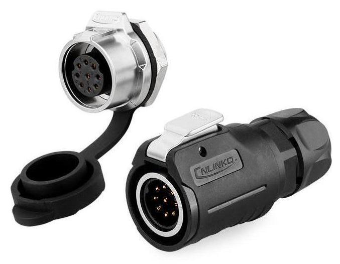

На али попался вот такой штекер, не знаю на сколько контактов заказать, на 7 или на 9?
