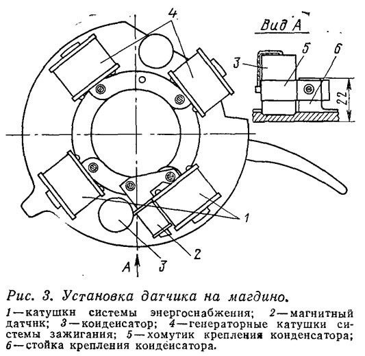

Авторский вариант расположения датчика и катушек для ПЛМ Вихрь на первой странице, в первом сообщении.
Продублирую тут.
Под номером 4 генераторные катушки зажигания, в нашем случае, они же накопительные. (высоковольтные).
Продублирую тут.

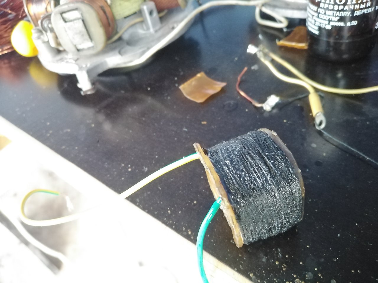

Значит, намотка катушек с пропиткой цапон лаком через 70-120 витков. Пока блестит и вылазит лак между витками, мотаю. Потом кисточкой промазал и дальше пошел мотать.. Провод уже выше писал ПЭВ 155 0.14, затем бандаж из нитки пропитка лаком, начало и концы катушек обмотаны изоляц. лакир. бумагой. Начало и концы катушек тоже. Вот пара фоток и процесса намотки
184546
184547
184548

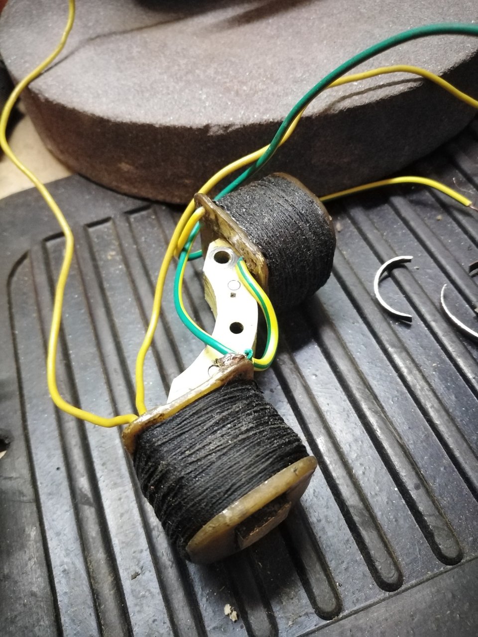

Вот готовый результат обеих катушек. Намотка + пропитка + бандаж и установка на магнитопроводе

Вот готовый результат обеих катушек. Намотка + пропитка + бандаж и установка на магнитопроводеПосмотреть вложение 184549Посмотреть вложение 184550
Есть сразу один момент : СТАВИТЬ КАТУШКИ ПОСЛЕ ПЕРЕМОТКИ, РЕКОМЕНДУЮ СРАЗУ И СЫРЫМИ, НА ОСНОВАНИЕ МАГНЕТО (ДИНО), ЧТОБ ЛЕГКО ПРИКРУТИТЬ ИХ ВИНТОМ ЧЕРЕЗ МАГНИТОПРОВОД К ОСНОВАНИЮ МАГНЕТО.! сухие катушки распирает, если штатный винт не идет, и начинает тереться о лепесток катушки, то с помощью лепесткового круга на болгарке, уменьшаем его в диаметре... и крутим с гровером..

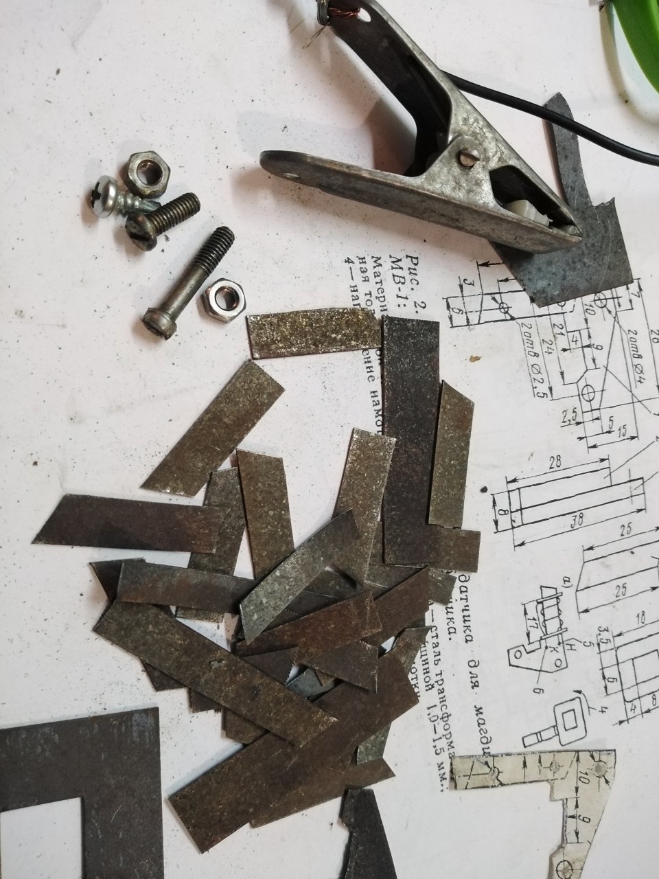

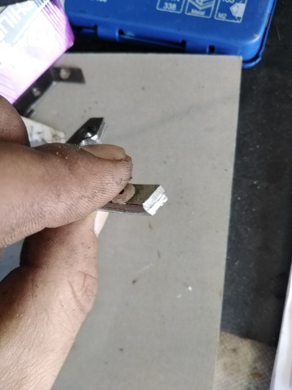

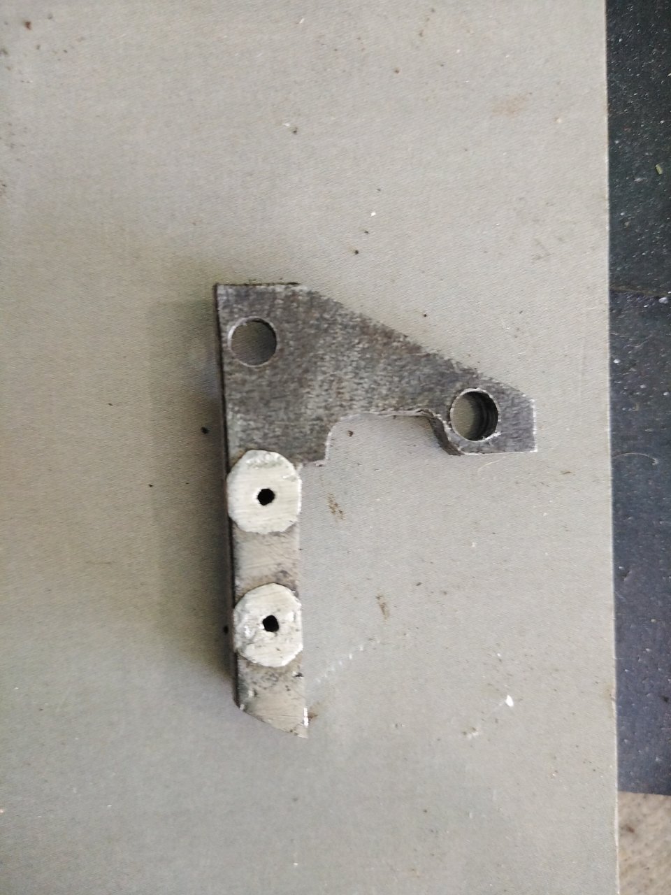

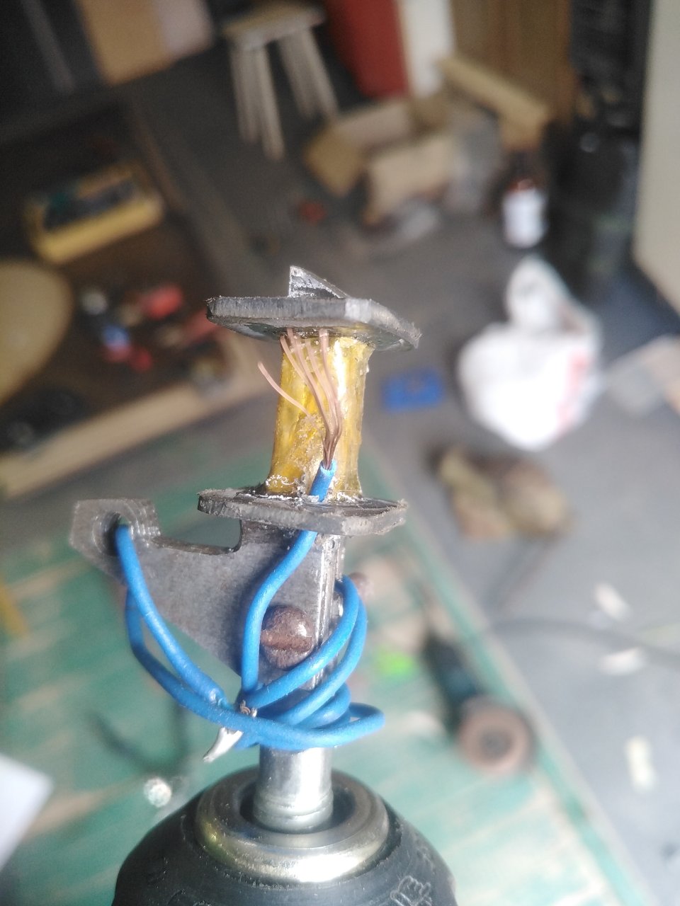

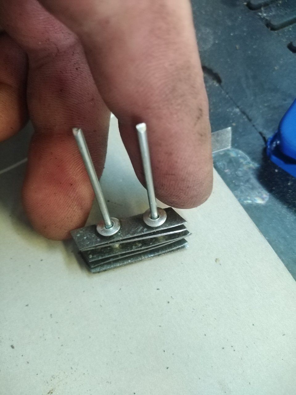

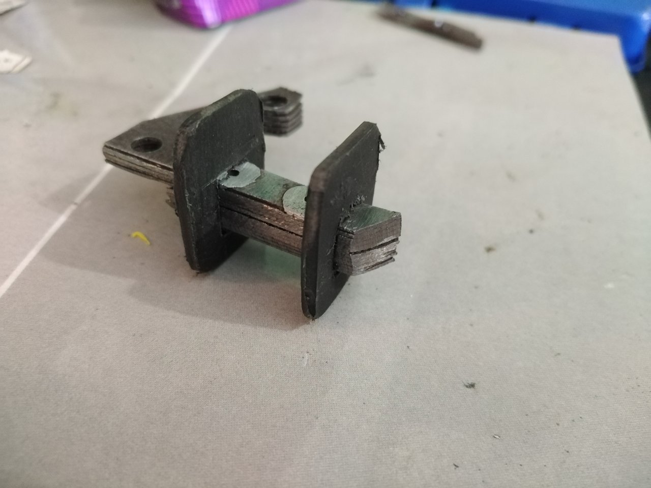

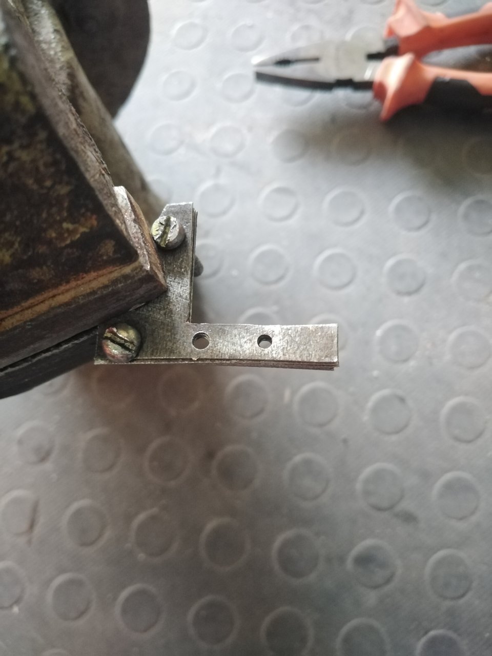

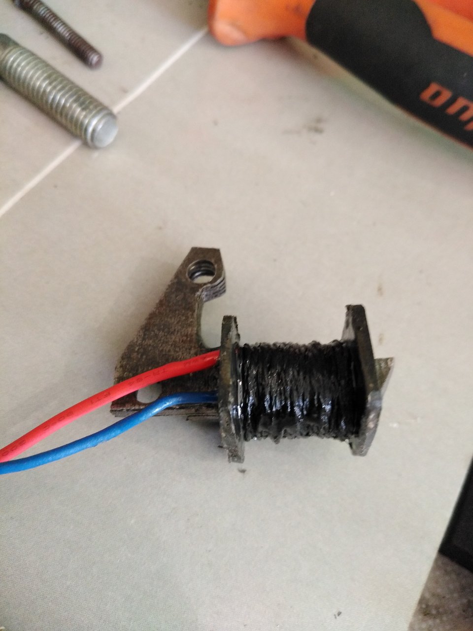

Теперь датчик.. самое интересное и чуток геморойное как по мне в этом зажигании.. Вернее процесс его изготовления!.. Андрей, тебе сразу 5+, где ты сказал про 38 мм!!, но есть одно большое НО!! Ну мы же сильные мужчины, сделаем!!!!, так вот, это НО это 50/50, тут автор подразумевал, что магнитопровод толщиной может быть как 8мм вверх, так и вниз, что логичнее вниз, чем вверх, но в чертеже, как я считаю, там ошибка, хотя на рис2., он вроде показал как правильно, и вроде.., вспоминая черчение это даже верно!!, хотя дорисовать 3 мм мог бы сразу.. ну такое.., датчик, нужно спилить, не делать его прямым относительно магнитопровода, его будет цеплять и ломать ступица маховика.. вот еще пара фоток изготовления и конечный вариант
184560
184561
184562
184564
184564
184563

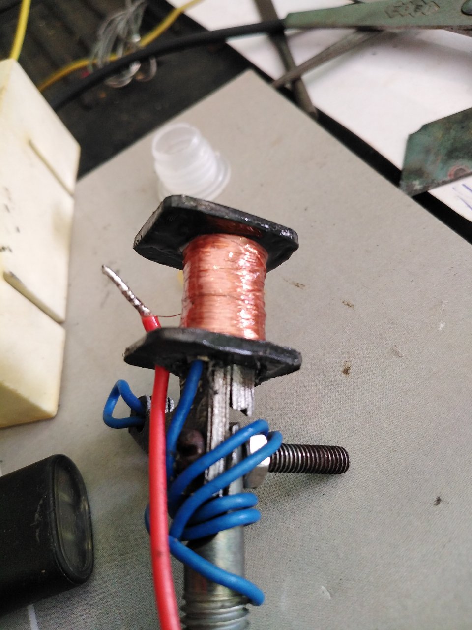

Я пропускаю изоляцию начала и конца обмотки катушки, все там есть, это процесс, и я не все фотографировал.. это больше для себя.. , провод 0.91, сопротивление намотки получилось 82-81ом. Если мотать 0.10, то 64-65 Ом, у меня больше получилось.! - 82.Ом., т. к провод меньшим сечением. Магнитопровод датчика вышел толщиной 7.8 мм.
На сердечник перед намоткой намотал лакоткань и посадил на супер-момент гель.Затем начало обмотки, припаял провод, изоляция, и стал наматывать.

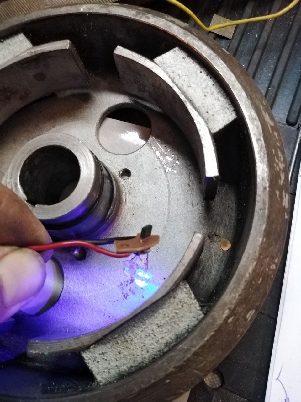

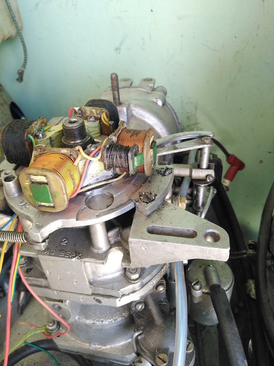

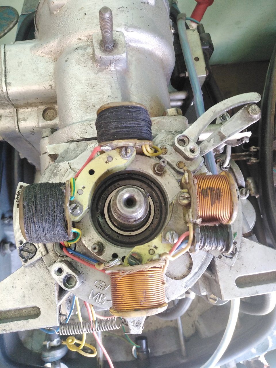

Вот фото зажигания при настройке касательно башмаков маховика, магнитопровода все в краске, немного подгонял..т. к от руки терло, НО!, цепляла ступица маховика за датчик и одну накопительную катушку магнит маховика.. Второе фото, как выпилил датчик по размеру магнитопровода
184570
184571
184815
184816
Маховик не правильной полярности , шпоночный паз смотрит на север магнита. Датчик началом включен в схему. Конец обмотки - красный провод это получилась масса.

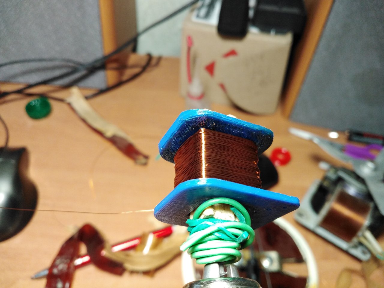

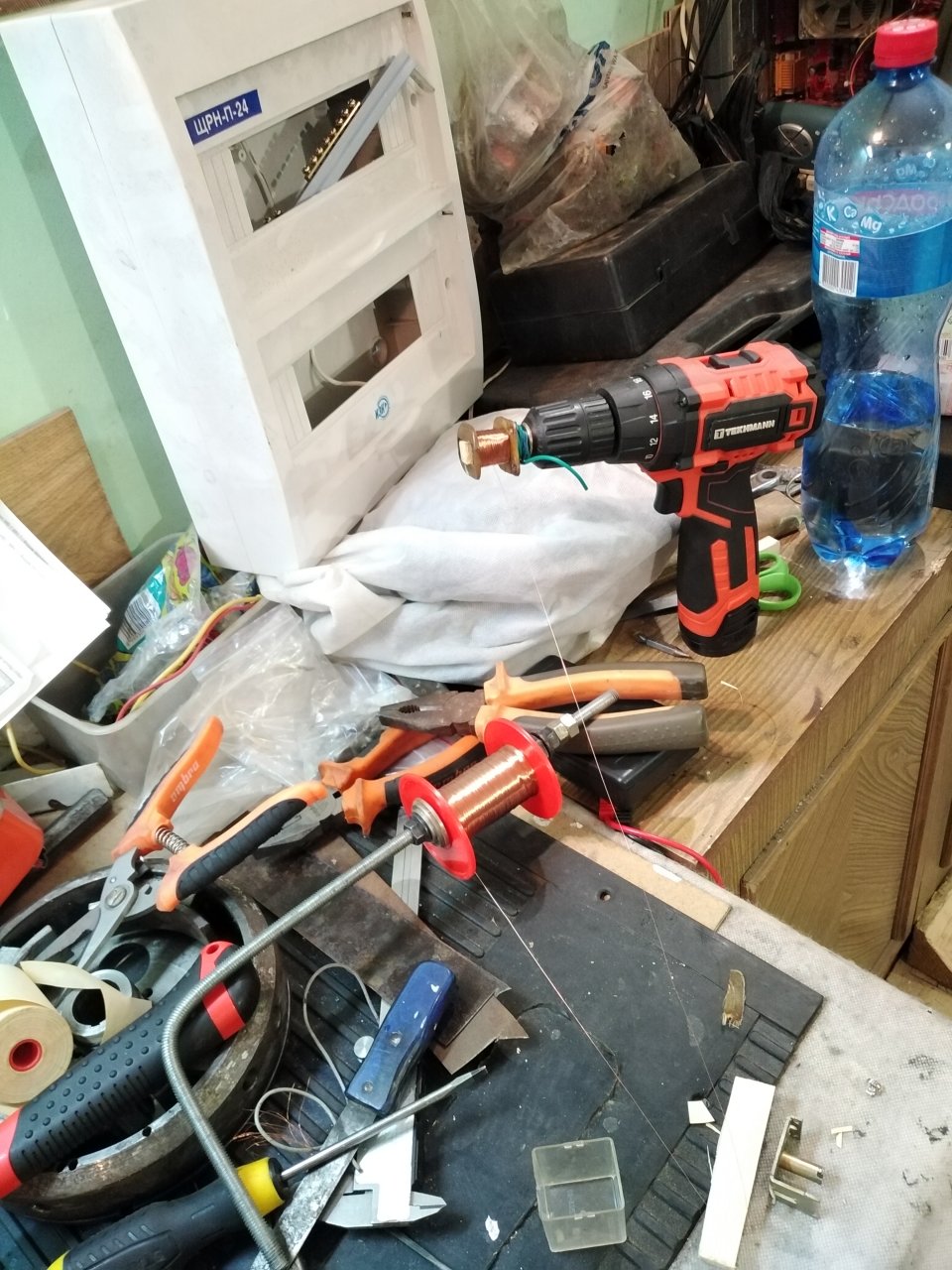

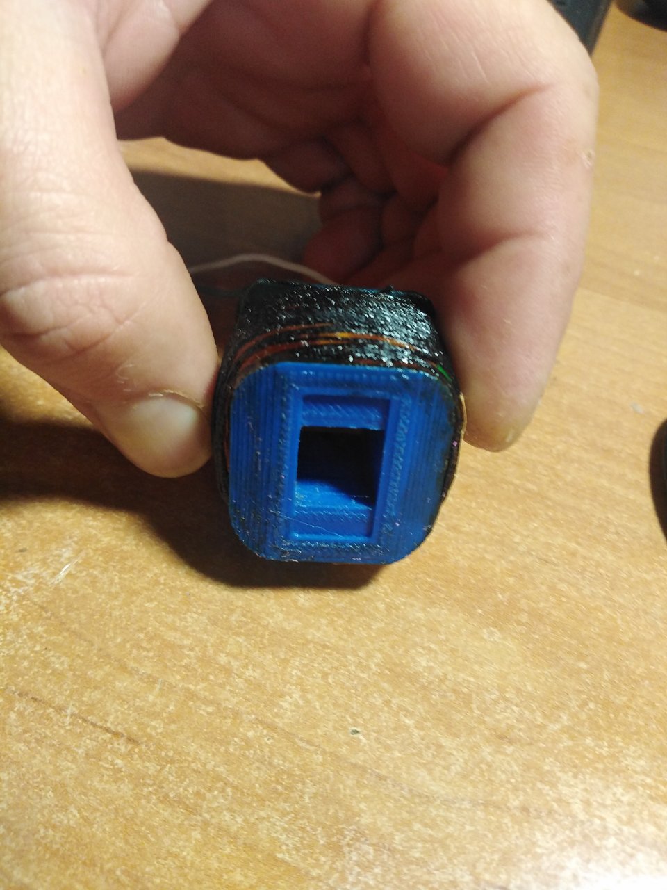

Сегодня решил попробовать одну катушку и схемку с диодным мостом...
Пол ночи не прошло надеюсь зря...;)
4000 тыс 0.16 проводом на новом 3d каркасе .. :oops: Толстовато, но стать на магнитопровод должно.. Еще сохнет. .
Смущает одно: сопротивление в 315 Ом! , вроде по формуле верно, да и провод толстый, но маловато как по мне. :pardon::pardon::pardon::?

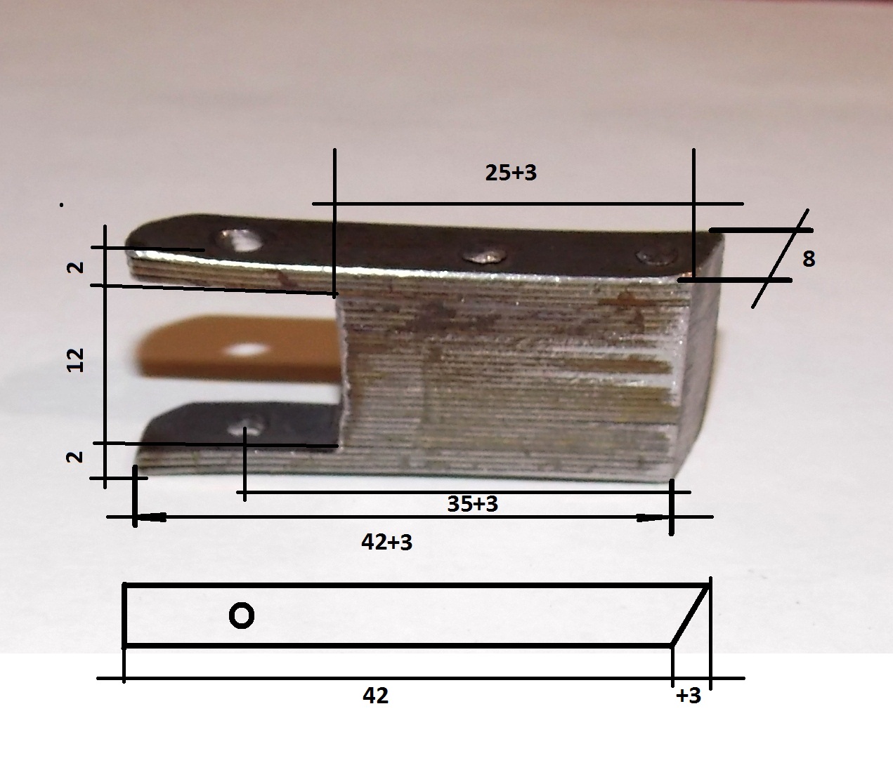

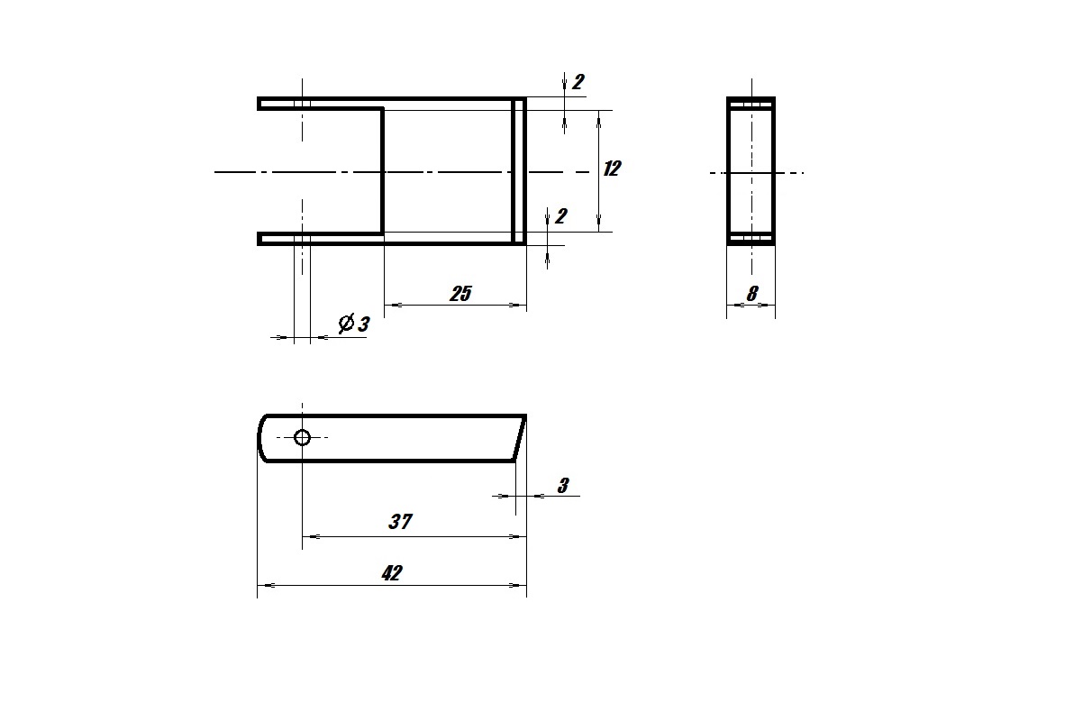

Приветствую всех:dedok!
Андрей, есть много вопросов к зажиганию ( интересному Детищу твоей модернизации) .. начну с первого ... ;)
Чертеж нового датчика ... судя по всему, его ни кто не делал , уже б написали... посмотри и проверь пожалуйста сам чертеж ..., если нет, то я укажу на ошибки в этом чертеже..:grabli
197491
3 907
Alexey_8989
18.03.2017
542
183
Kremenchuk Ukraine
Прогресс 2 , Storm ST -249
Вихрь 25 - 2шт , Вихрь -30 и Вихрь 20
Если нашел ошибку, значит надо указать на неё.
А вопросы лучше поместить в список.
Приветствую ! Размеры верны.., но я не много перерисовал.. Может понятней будет..;) Пришлось вспомнить учебный процесс в техникуме.. :oops:.. и все же.. , датчик можно сделать чуть меньше по длине ..
197577
