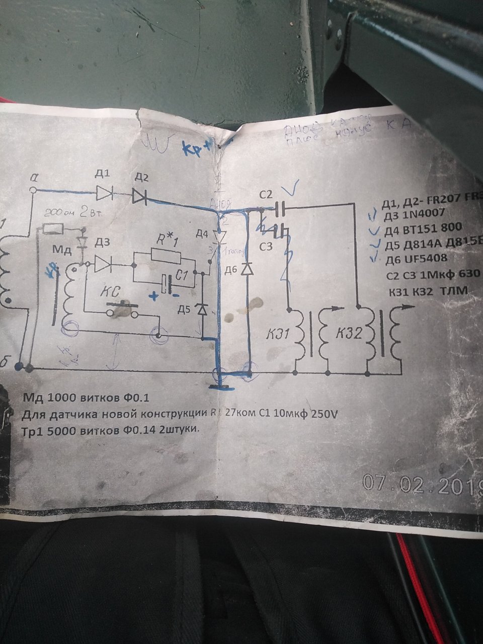

Добрый день! Сделал датчик авторской конструкции, то еще приключение! :ayayayПодключил согласно схемы для Вихря с этого поста, только я мотал проводом ПЭТВ 155 0.14 и у меня вышло 4050 и 4300 витков , по сопротивлению катушек разница в 28-30 Ом. Катухи подключены согласно схемы выше от Андрея. Датчик намотан 0.91 проводом - сопротивление 79 Ом. Завелось!!!!! Работает мягко, очень нравится звук.!! Ощущение, что раннее зажигание, пару раз при пуске чихи в карбюратор были.. Есть моменты согласно схемы А ЭТО : КАТУШКА ДВУХИСКРОВАЯ С КАНДЕРОМ НА 1.5 МКФ 600В, НЕ НАШЕЛ ПО 1 МКФ кандеров, поэтому тлм не подключал , R1 не 27Ком, а 24 ком 2 вт. Зажигание раннее... как подригулировать?

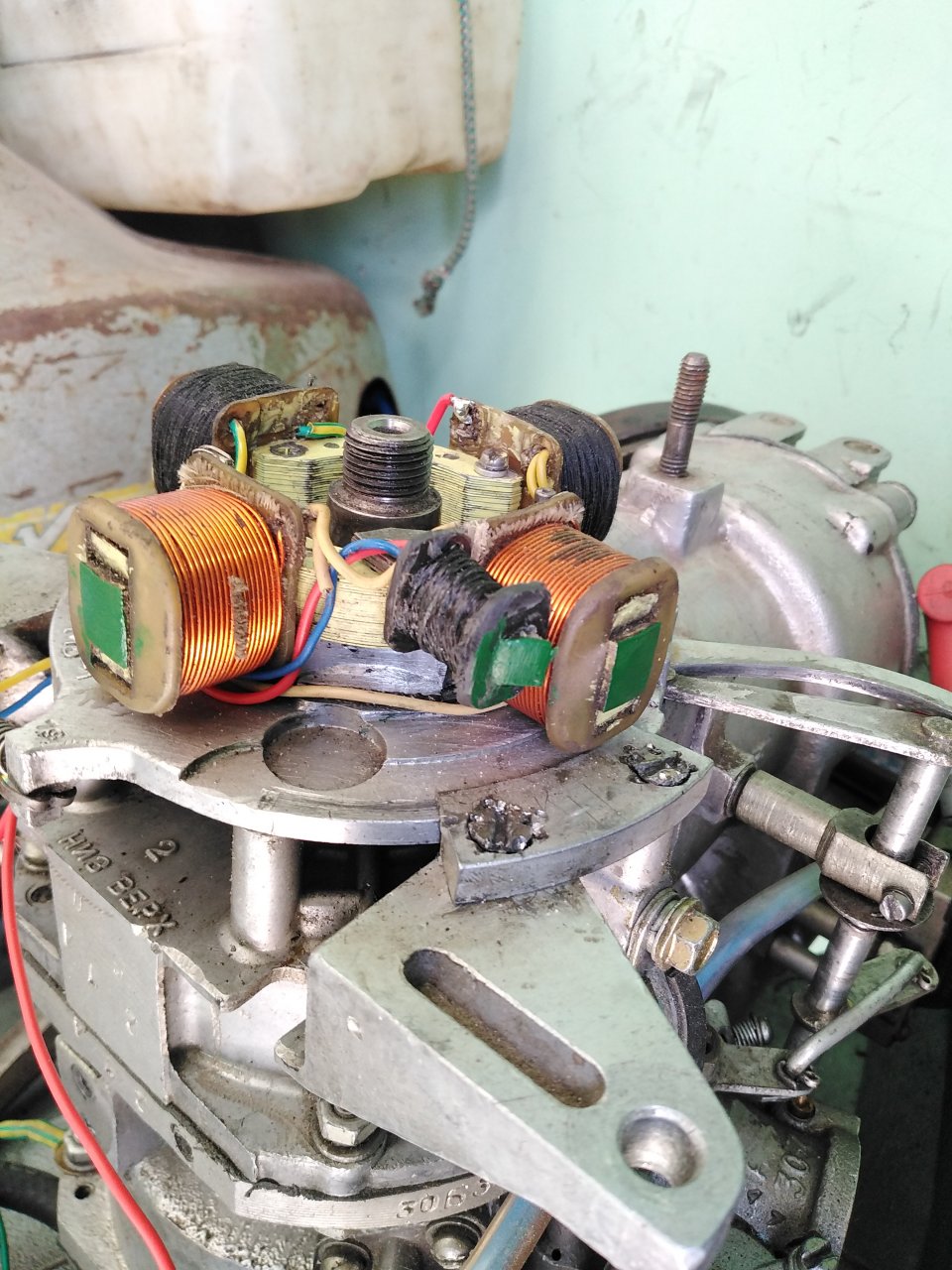

вот основание, после снятого маховика..

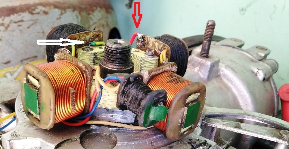

люфта нет, я понимаю все вытекающие процессы..
Я вижу в монтаже две точки возможной утечки напряжения. Говоря проще- прострела напряжения на массу.
Красной стрелкой указана клемма близко расположенная к ступице маховика.
Белая стрелка не нуждается в комментарии.

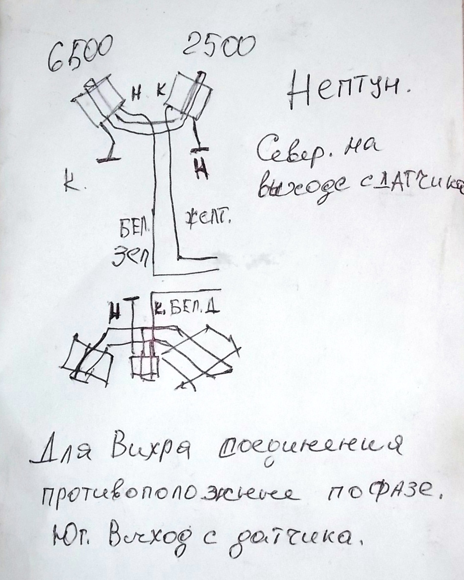

такое ощущение, что не правильная фазировка катушек накопительных!!! ... в начале Вашей темы, я смотрю и читаю, что подключение согласно заводскому, если их две(катушки) , смотрю схему с проводом 0.16, что Вы скинули,подключаю так же.., но история другая.. ((, это я про те 1400 - 1600, о которых мы общались в личке. Я сегодня с вашего разрешения, скину фото процесса изготовления датчика, нюансы , и схему, что спаял.., схема так себе (пайка) , но согласно схемы, может что то я пропустил.. или не понял!?, холостых нет, нормальная работа около 800-900 об. мин, газу даю, до 1400, он умерает.. меняю пока на механнику, есть 30каи на бочке в гараже буду еще тестировать . П.С. я нашел подходящие кандеры, это на данный момент, подключил к тлм, как по схеме, и как на видео, но мотор не едет ((
3 907
Скидывай Алексей все подробности монтажа, схему, описание процесса, фото накопительных катушек со стороны сердечника (проверю намотку, там есть нюансы), далее как подключены накопительные катушки, как подключен коммутатор, есть ли отдельный провод массы с основания, одним словом- чем подробней будет описание, тем быстрей найдем причину.

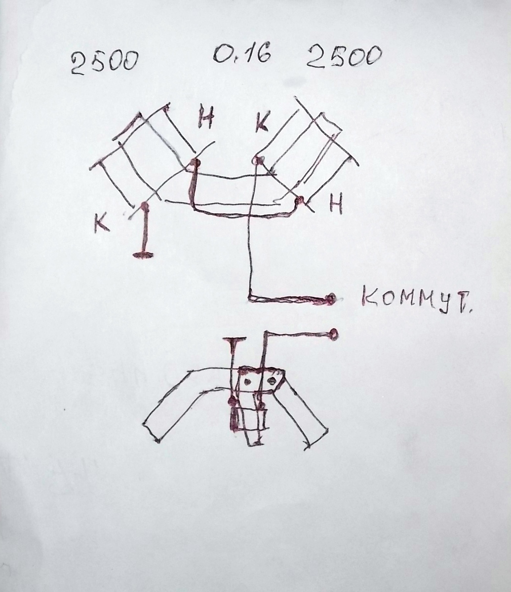

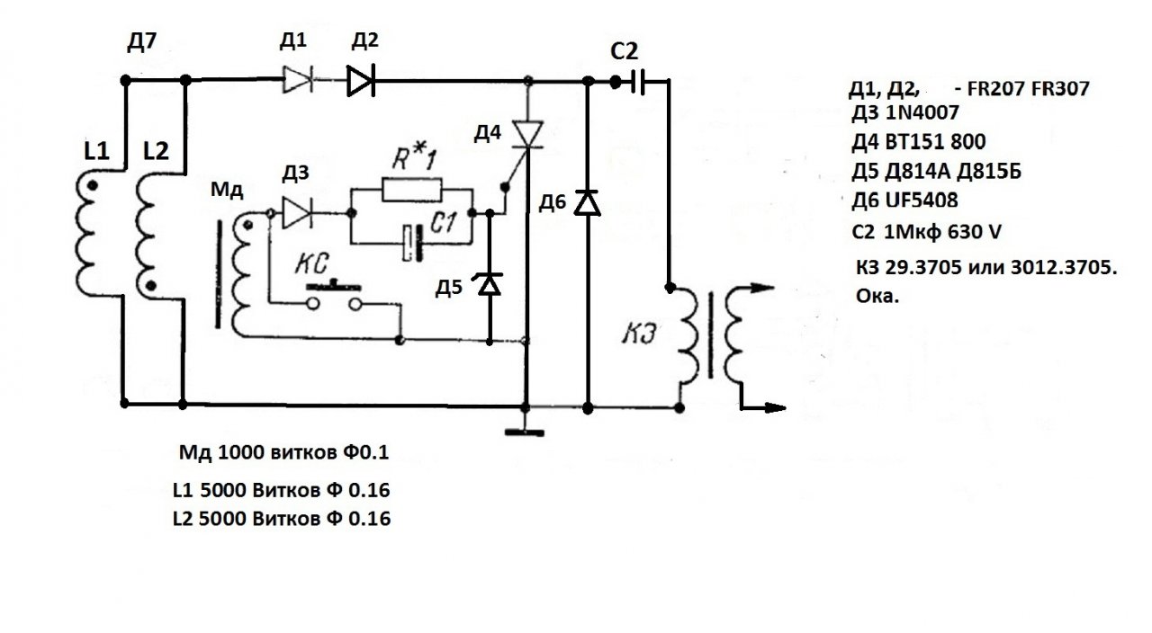

ок, Андрей, я скину весь процесс работы по зажиганию сюда, все моменты и секреты.) даже то, что не каждый школьник делал на трудах..,!) думаю, вопрос в схеме подключения., на счет массы, я там тоже свое добавил, но это все из схемы, просто лишняя земля. вот схема, по которой собирал, с учетом, что катушки две, приход проводов по фазировке как Вы скинули с проводом по 0.16
3 907
Две катушки по 5000 витков подразумевают параллельное соединение.
То есть согласно штатной схемы электрооборудования ПЛМ Вихрь, Нептун.
По схеме вот так.
