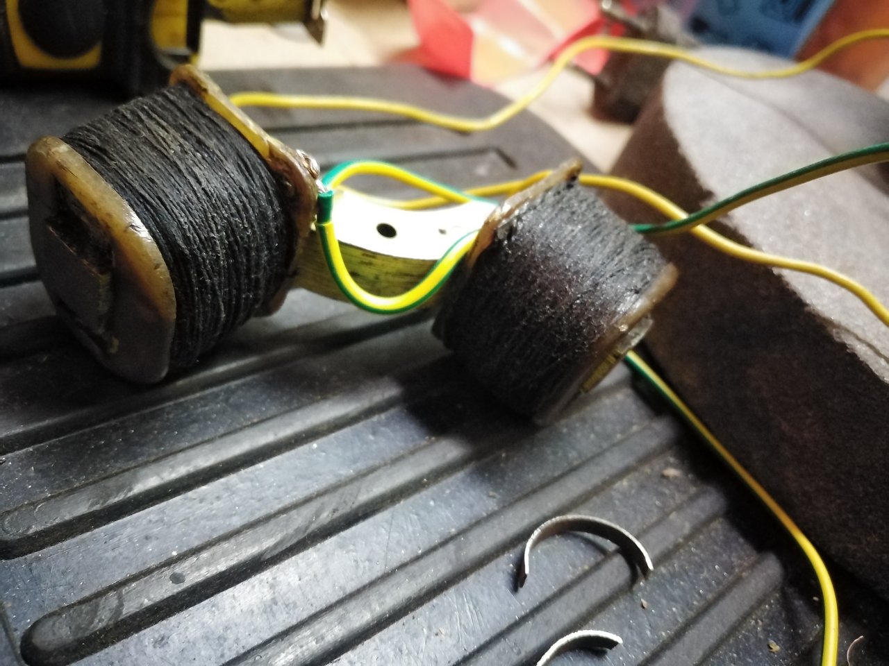

183413
Вроде получилось, разница в сопротивлении правда в 30 ом.

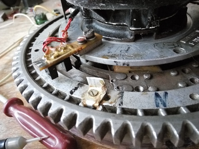

жду ардуино, чтобы спаять Гауссметр. Проверю. А до того соберу батарейное, с датчиком Холла, чтобы точно исключить родное зажигание. Как закрепить шторки к маховику Привета? Датчик - есть же в тарелке отверстия для крепления поводка Прибоя - вон на них прикреплю датчик, а шторки к башмакам как лучше прикрепить?
6 292
755
Не знаю, сомневаюсь, что датчик Холла будет нормально работать
