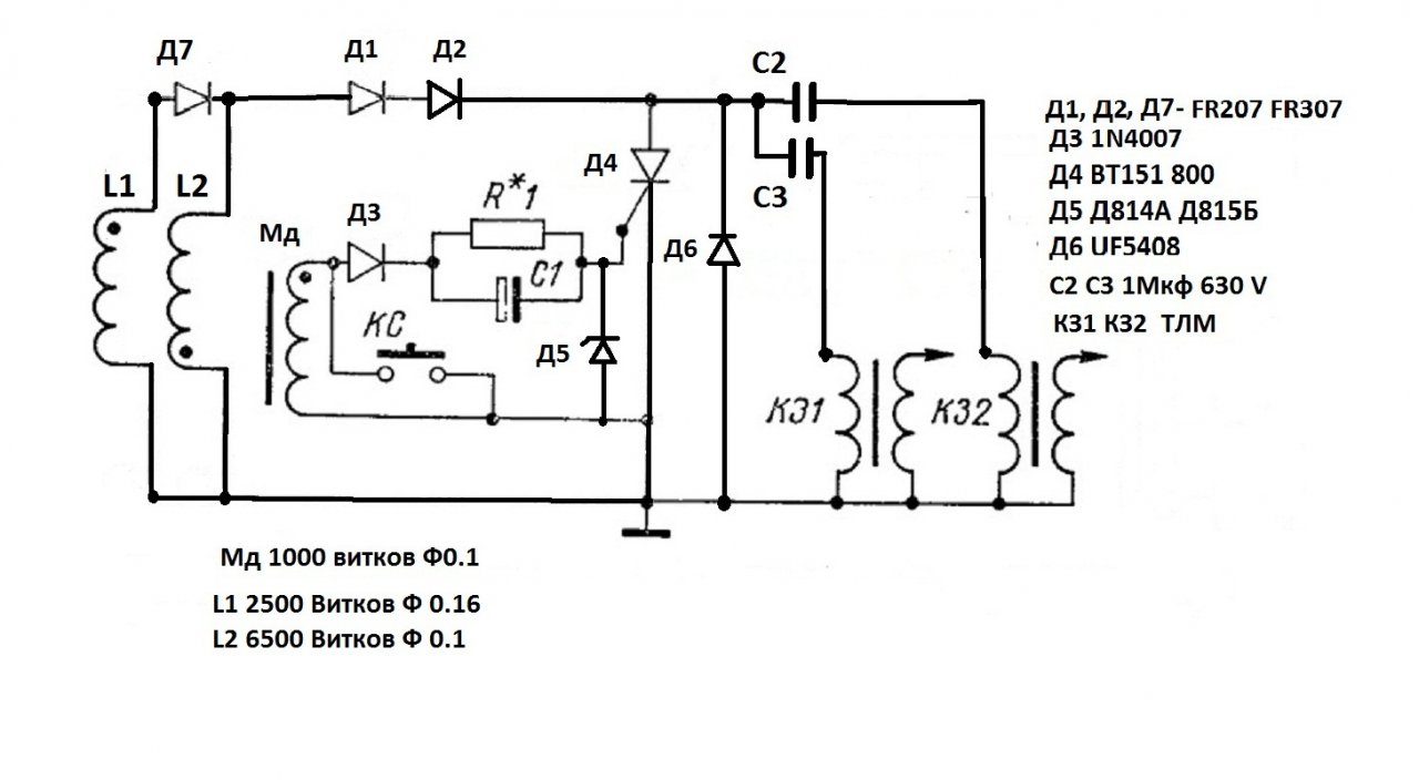

Собери вот эту схему и ничего не выпиливай. Только катушку зажигания поставь двухискровую с Газели.

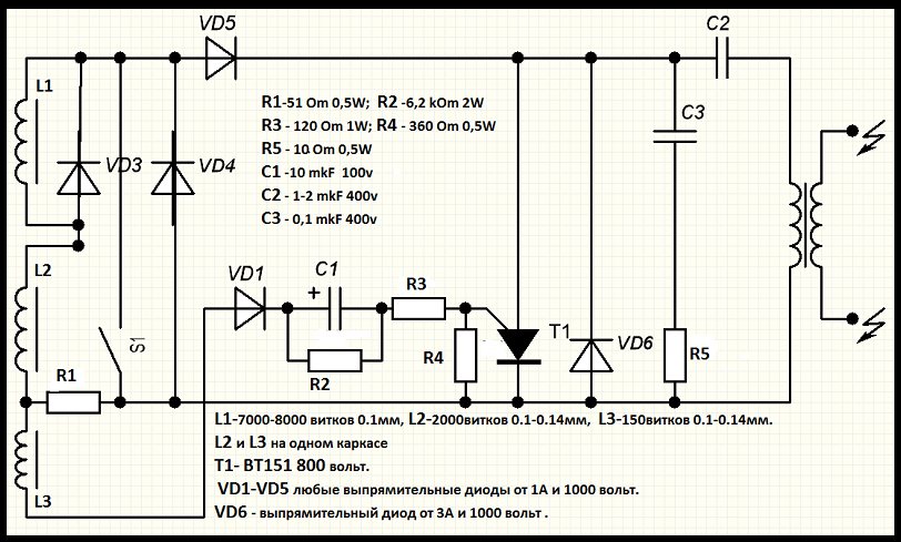

За схему большое спасибо,!! но сам гемор в том, что нет намоточного станка! ((( и мотать ручками минимум 7000 тыс 0.1 я просто офигею, если б хоть 0.16. Сильно тонкий провод. (
SHAFAR
ст. мичман
13.10.2010
199
Согласен совершенно! Токо есть один нюанс-тиристоры тестируются нормально, собанная схема тестируется нормально. Но на моторе какая работает, а какая не работает. Пока не разобрался в причине-то ли тиристоры дохнут, то ли еще чего.
Нет проблем с намоткой. Отобрал у жены моталку для пряжи, сосчитал передаточное, мотаю 0.1, Счетчик оборотов-старый калькулятор. Датчик для счетчика-геркон.

Мужики, если формально, то пиинцип этих схем индентичен.! Это практически тоже самое, Что сделал Танкист, когда собрал схему и поставил туда еще одну накопительную катушку с другим сечением провода. За счет этого мотор на всех режимах будет работать хорошо и плюс запуск. У меня проблема со станком, ценник на счетчик не адекватен, но есть шуроповерт, есть книжка, и минимальные его обороты. Высчитать приблизительно я могу, сколько он накрутит провоба за минуту, но есть еще нюанс с проводом. Его на кг для одного раза покупать я не вижу смысла, да Вы и сами ценник его знаете. Вот и хочу с одной катушкой провод 0.14 он у меня есть и 0.1 должны вынести с завода.
Катушки эти можно мотать практически на глаз. Одну до заполнения вторую на половину обьема, сигнальную та что на управление тиристором там нужно выдержать количество витков но там их немного. И на Вихре будет работать.
И самое главное не нужно лезть в дебри .

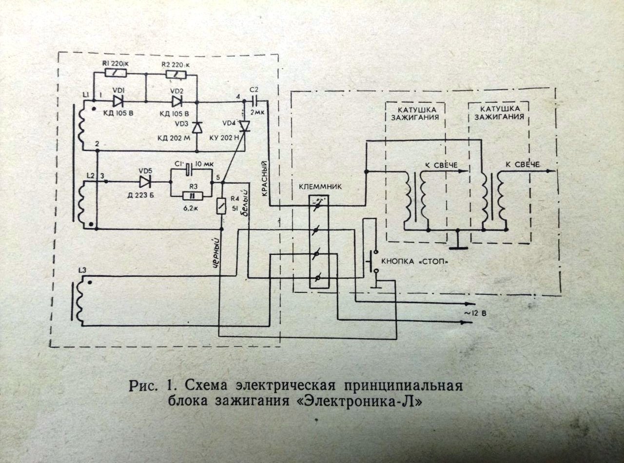

Изначально, схема применялась на стандартном зажигании "Электроника -Л"
Магнитная система МГ-101.
182191
182192
Форма амплитуды полупериода магнитной системы МГ-101 и МВ-1 существенно различаются.
По этой причине вполне оправдано было использование управляющей катушки на сердечнике с накопительной обмоткой.
Иными словами, геометрия магнитной системы, позволяла этим двум полупериодам уживаться на одном сердечнике и работать вполне адекватно.
Что касается МВ-1- эта магнитная система требует смещения управляющего полупериода относительно накопительного. Посему автор применил отдельный датчик.
Надо отметить тот факт, что с некоторыми корректировками и доработками схемы, в магнитной системе МВ-1 оба полупериода уживаются прекрасно и на одном сердечнике. К сожалению не возможность получить стабильный заряд конденсатора на высоких оборотах, при этом неизбежно сохраняется. Это как раз та самая "плата" за использование обоих полупериодов на одном сердечнике.

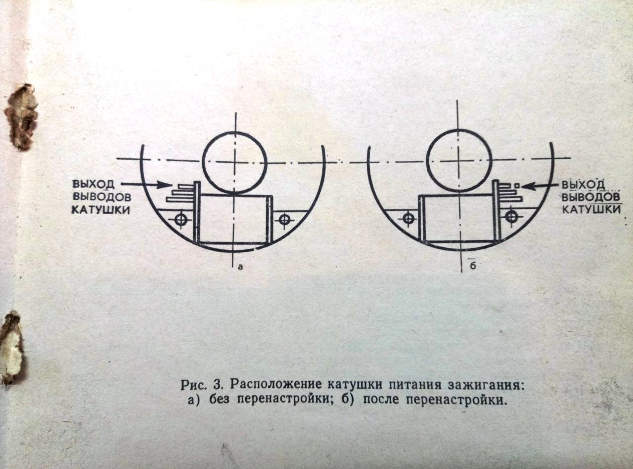

Андрей, вечер добрый. Эта схема работает только на МВ-1, так пишет книжка ( она у меня есть к этому зажиганию), могу скинуть подробную инфу.. сфоткать с книжки
она может работать и на 20 вихре с основанием мв-1, но нужно скобу опережения зажигания на самой монетке переставить в поздний угол т. е на 38 градусов или 8 делений по ходу вращения маховика
У меня есть описание в электронном виде. Спасибо.
Речь не о том на каком основании работает эта схема. Речь о том как она работает на разных магнитных системах.
Схема всего лишь "Солдат", который подчиняется "Приказам" магнитной системы.
Если эти "Приказы" противоречат друг другу, то и схема будет их выполнять не адекватно.

Могу сказать, что причиной такой плохой работы двигателя были ТЛМ. Большие, советские, с хорошим коэффициентом трансформации, медной обмоткой и прочими ++ для образования энергии работают хуже, чем катушки от скутера, хуже которых нет ничего. После замены только катушек, прямо на воде, плсле пропусков-подергиваний, двигатель работает ровно, плавно и также хорошо запускается. Больше ничего не менял и не дорабатывал. Вот и ТЛМ хваленые и скутерные облаянные. Попробую еще с двухискровой.
12 413
3 906
Не однократно писал на форуме, о сроке службы эмалированного провода в обмотках, не важно каких катушек, будь то накопительная, или высоковольтный трансформатор.
Срок этот равен 10-15 лет, не зависимо от того, работала обмотка или лежала на полке склада.
Трансформаторам ТЛМ образца СССР, давно уже за тридцать, если учесть что перестройка началась в 1985 году.
Нашлась причина- вот и замечательно!

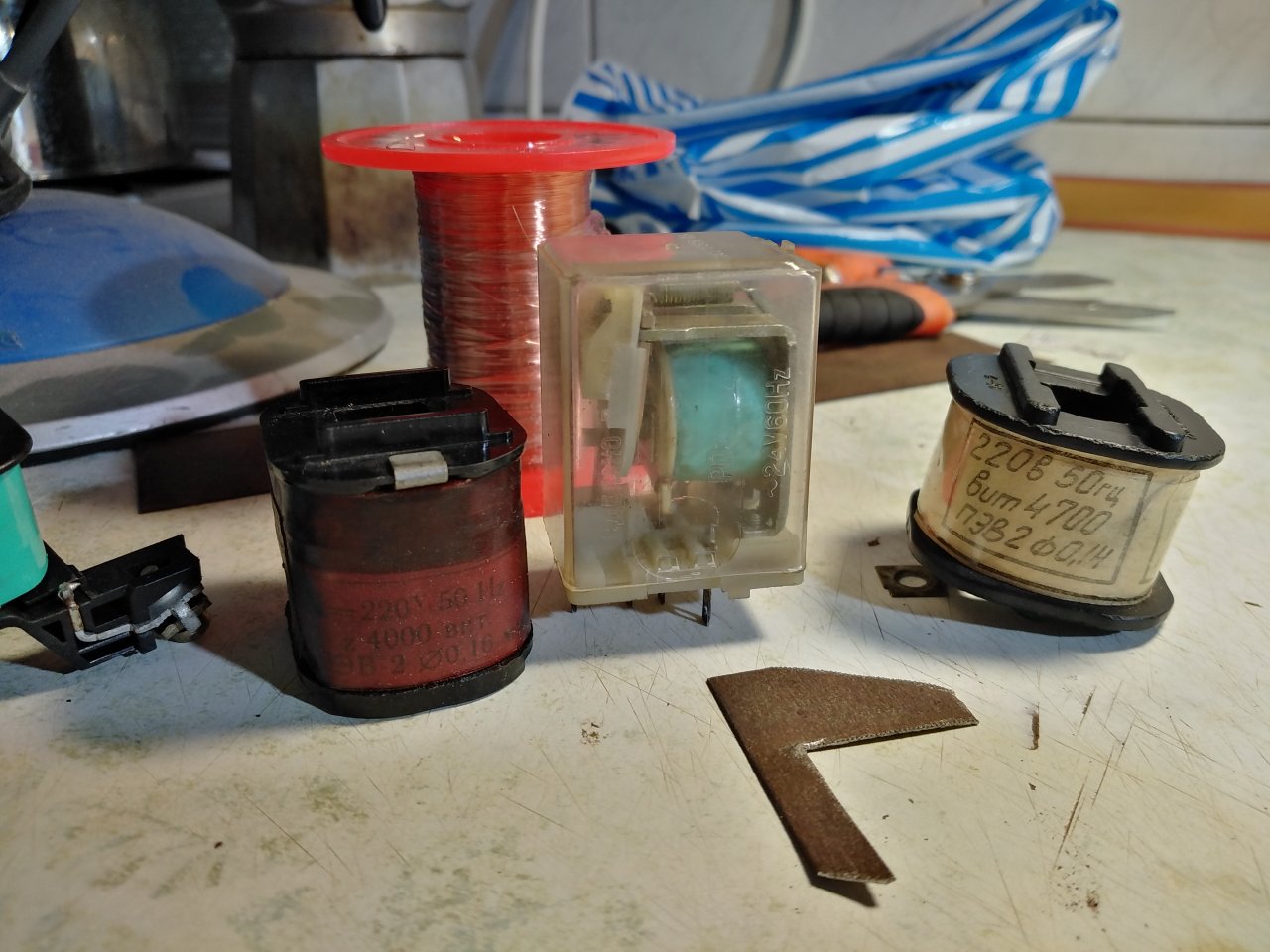

Вечер добрый, процесс начался.., буду делать из того, что смог достать и уже примерять))
