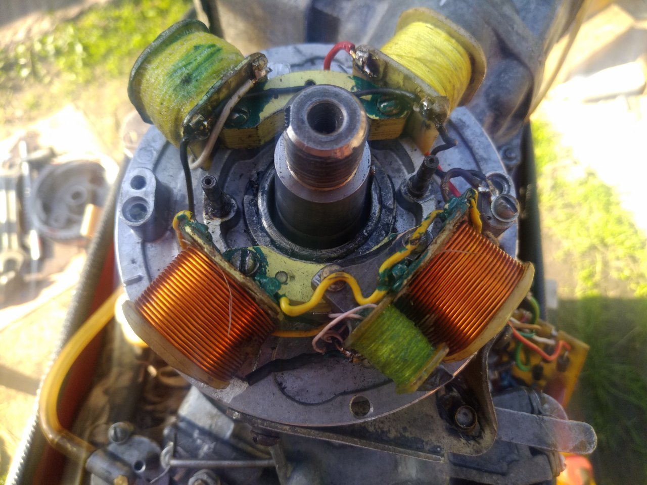

Всё это (1,2 4, 6) было проделано до написания поста. Зазор в датчике на толщину изоленты. Две - немного трет. В колпачках резисторов нет. Катушки ТЛМ. сопротивления обмоток одинаковые.

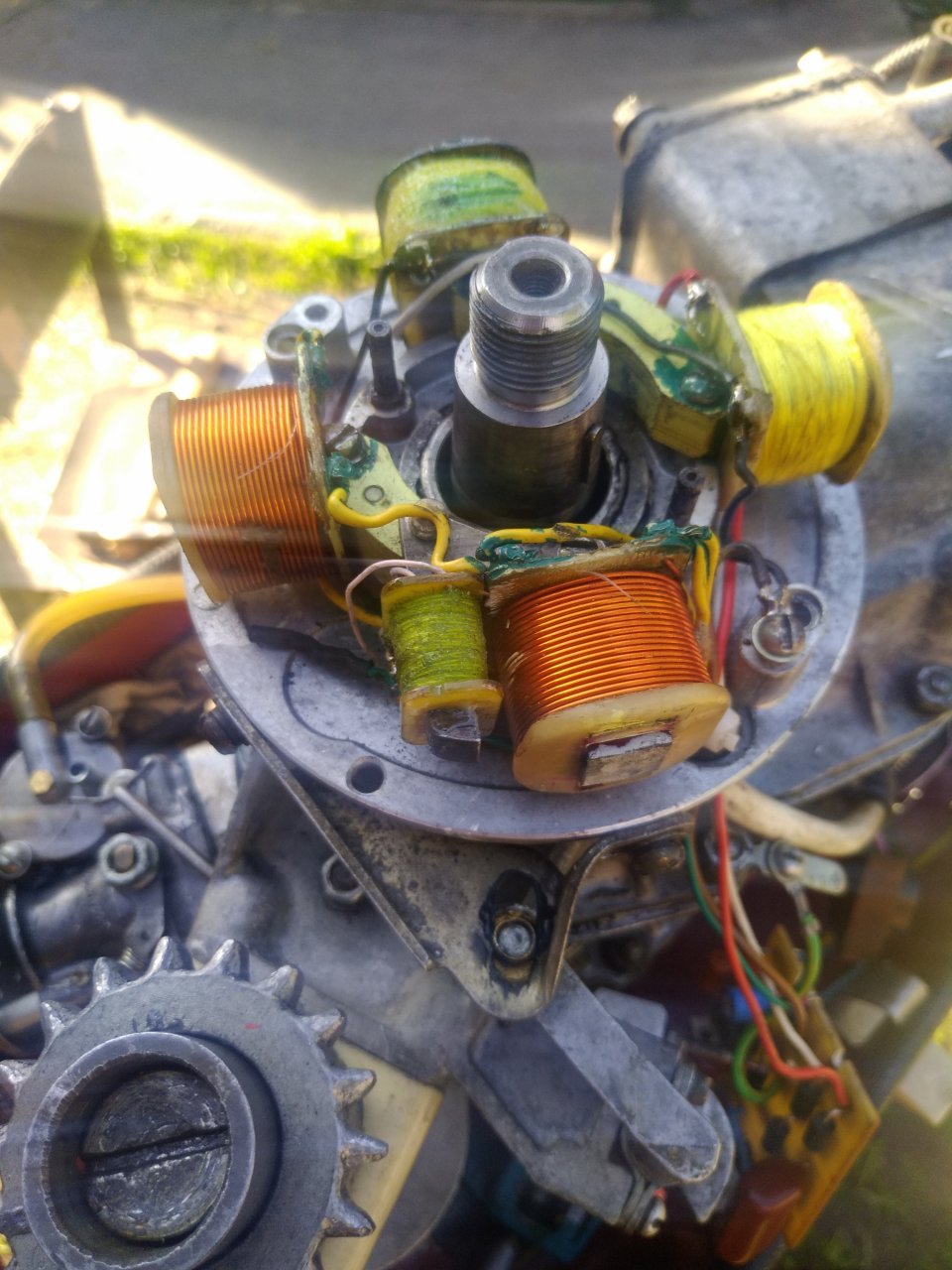

Тестер стрелочный есть? Давай будем мерить напряжение заряда на заведенном двигателе.
Оно покажет правильность монтажа, или неисправность деталей.

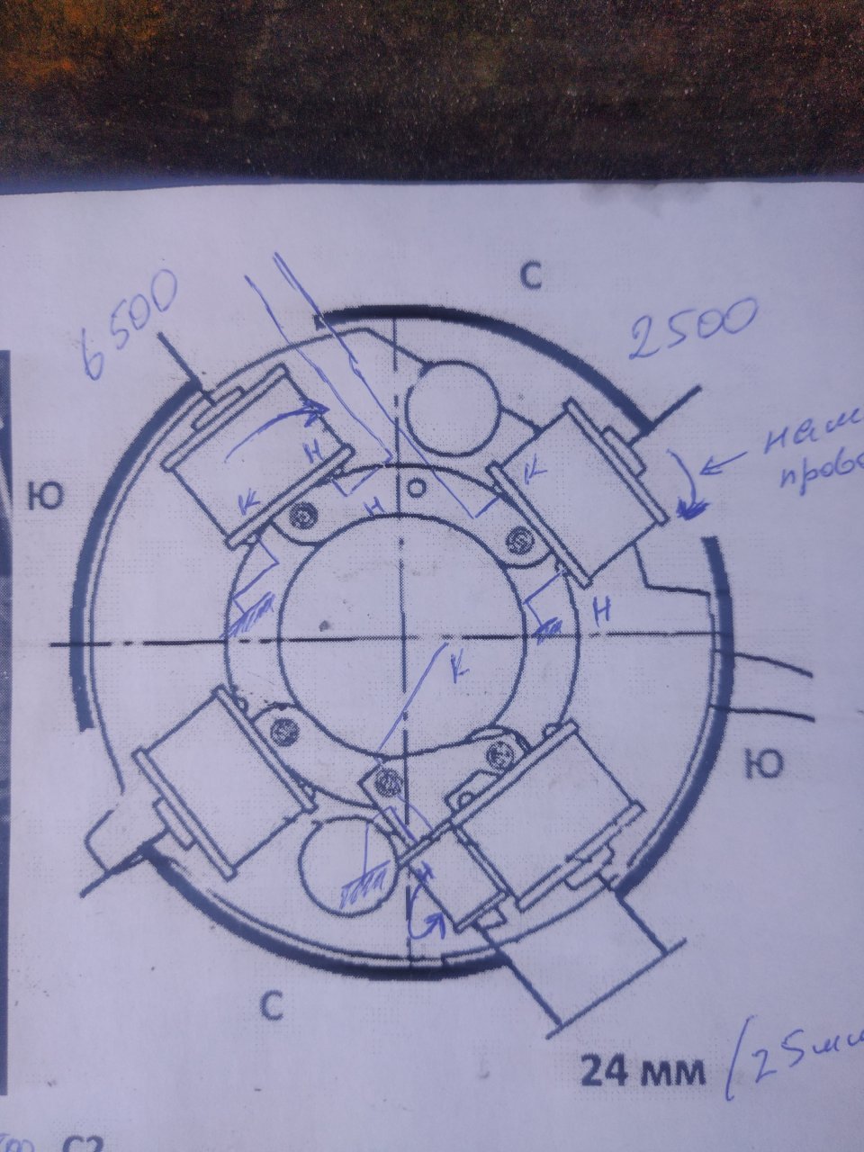

Ещё- укажи точно в какую сторону намотаны катушки. Нарисуй на фото с фазировкой что я выложил.

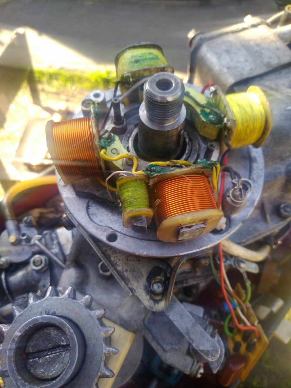

Скинь фото основания. Посмотрю на датчик и его расположение.

Вот так все. Стрелочник есть. Мерять на конденсаторе?
Замерил. При таком подключении запуск около 50В на ХХ около 150-200В, при оборотах пропадает. Не работает катушка с 2500витков? Диод исправный. Переключение подключения катушек к схеме картину не меняет.
Менял полярность катушек по одной. на одной катушке, что 6500витков - заводится хорошо, глохнет и падает напряжение на конд. до 30В. С той, что 2500 такая же ситуация, только запуск сложнее. Мотать на нее провод 0.2 и 1500-2000витк? Сейчас 0,13 микрометром.

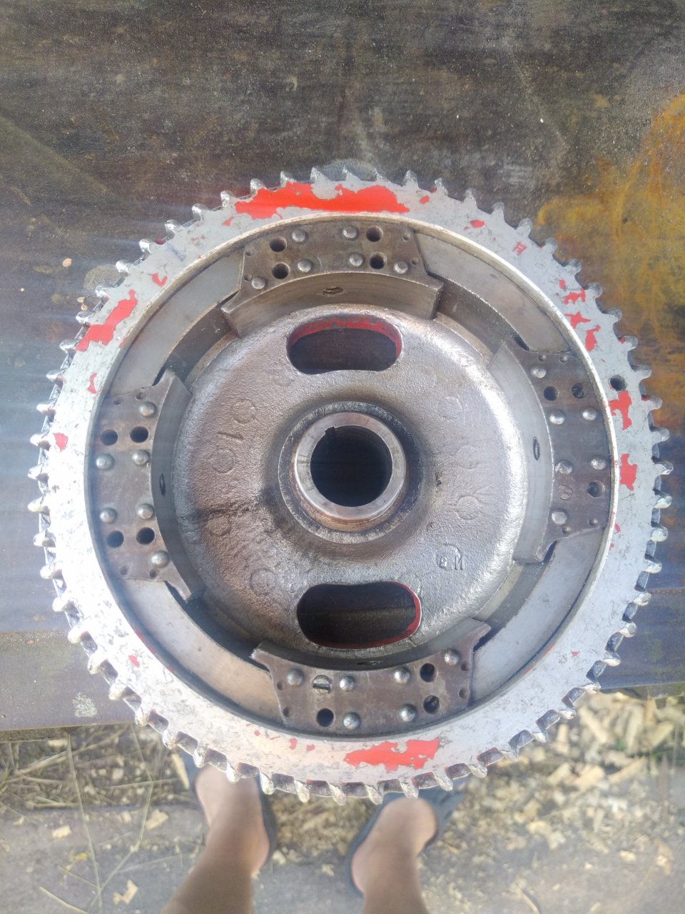

И последнее. По всей видимости имеет место быть касание башмаков магнита, о сердечник накопительных катушек.
Проверить очень тщательно. На маховике вижу полосу на башмаках. Естественно если есть люфт основания, на картере, то это уже проблемно. Надо лечить.
Намотка верная. Фазировка должна соответствовать моей схеме.
Подобный характер падения напряжения бывает в трех случаях. Пробиты диоды. (попадались мне не качественные FR207) При этот тестер не показывает пробой, он проявляется только под напряжением. Второй случай неверная фазировка. Третий случай касание башмаков о сердечники. В случае с касанием, напряжение падает и восстанавливается скачками.

И ещё один важный момент. Катушка L1, 2500 витков подключается к диоду Д7, а катушка L2, 6500 к паре диодов Д1 Д2. Я надеюсь что у тебя именно так. На всякий случай уточняю.
На схеме в сообщении №248 обозначены начало и конец катушек. Данная фазировка для ПЛМ Вихрь. Для ПЛМ Нептун, Привет она противоположная.

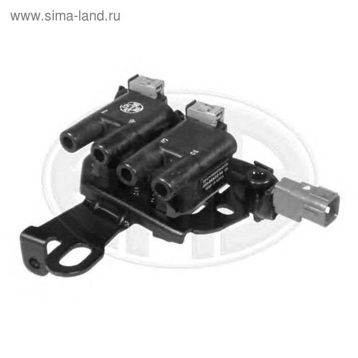

В любом магазине инозапчастей можно заказать катушку ERA 880273, за не очень большие деньги получите две двухвыводные катушки неплохого качества.
