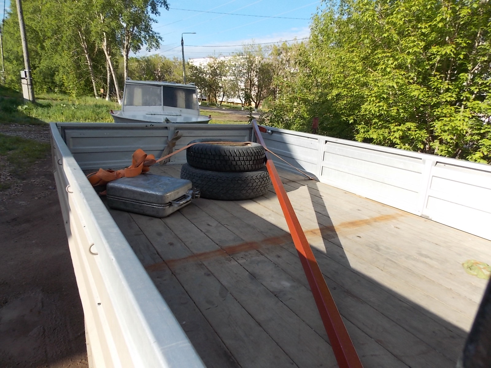

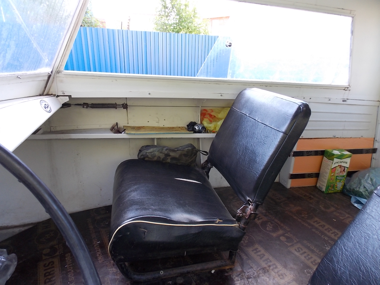

Ночью приехал с деревни, 200 км пути. На полках в лодке барахло всякое лежит. Всегда лежит.
В деревне с 1701 года асфальта не бывало. :hahaha: 70 км пути разбито нефтевозами, ямы по колено.
И прицеп ездит носом на рессорах пустой газели.
Смотрим!
Посмотреть вложение 130941Посмотреть вложение 130942Посмотреть вложение 130943
Как лежало барахло на месте, так и лежит. На полках, а не на полу!!!!!!! Даже коробка пустая из под сока приехала стоя!!!!!
Вот и подумай- как так!? Хотя ответ я давно уже написал в этой теме и в этом сообщении в том числе! :hahaha:

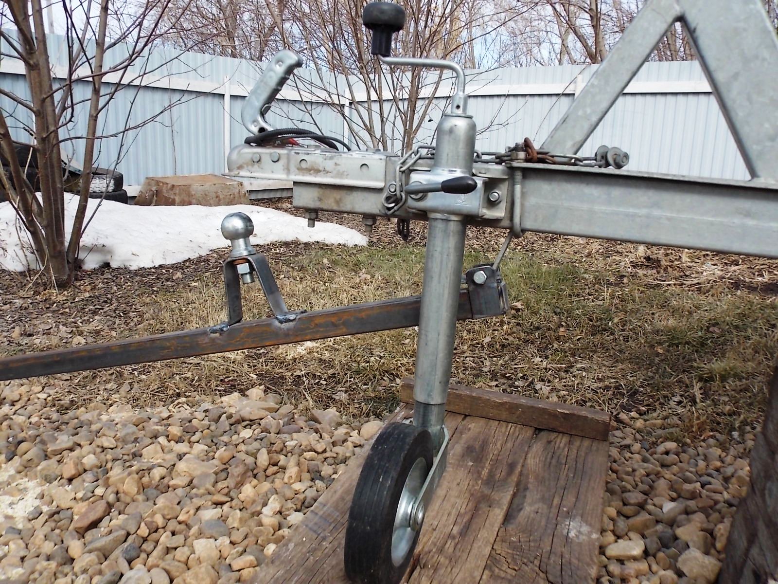

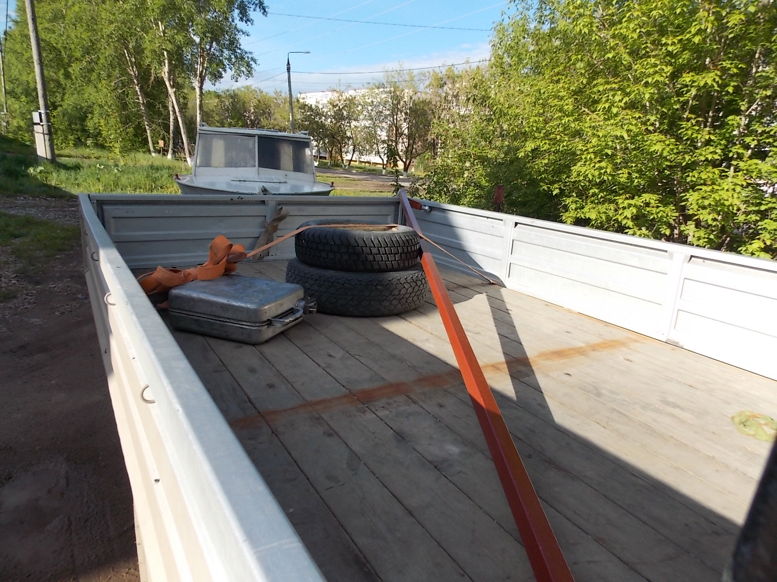

Андрей здравствуй. Смотрю на третьей фотке, в кузове удлинитель дышла лежит?
27 121
2 170
3 907
Привет, Саша! Да удлинитель с собой возил в этот раз. Вода была очень низкая в начале сезона, по сему готовился к сложному спуску и подъему. Но он не понадобился, уровень в водохранилище подняли до нормы, и даже чуть выше, спуск и подъем были просто великолепными. Спуск в этот раз прошел почти без моего участия. К лодке не притрагивался. Начал поднимать носовой ролик, она просто выпрыгнула в воду. Прицеп стоял под углом на "сваливание" груза. Так распорядился профиль земли берега. :hahaha:

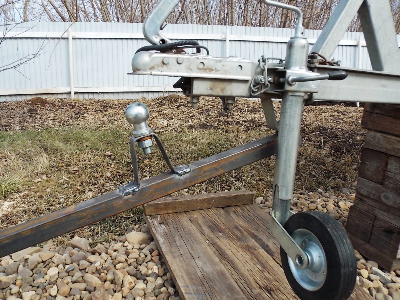

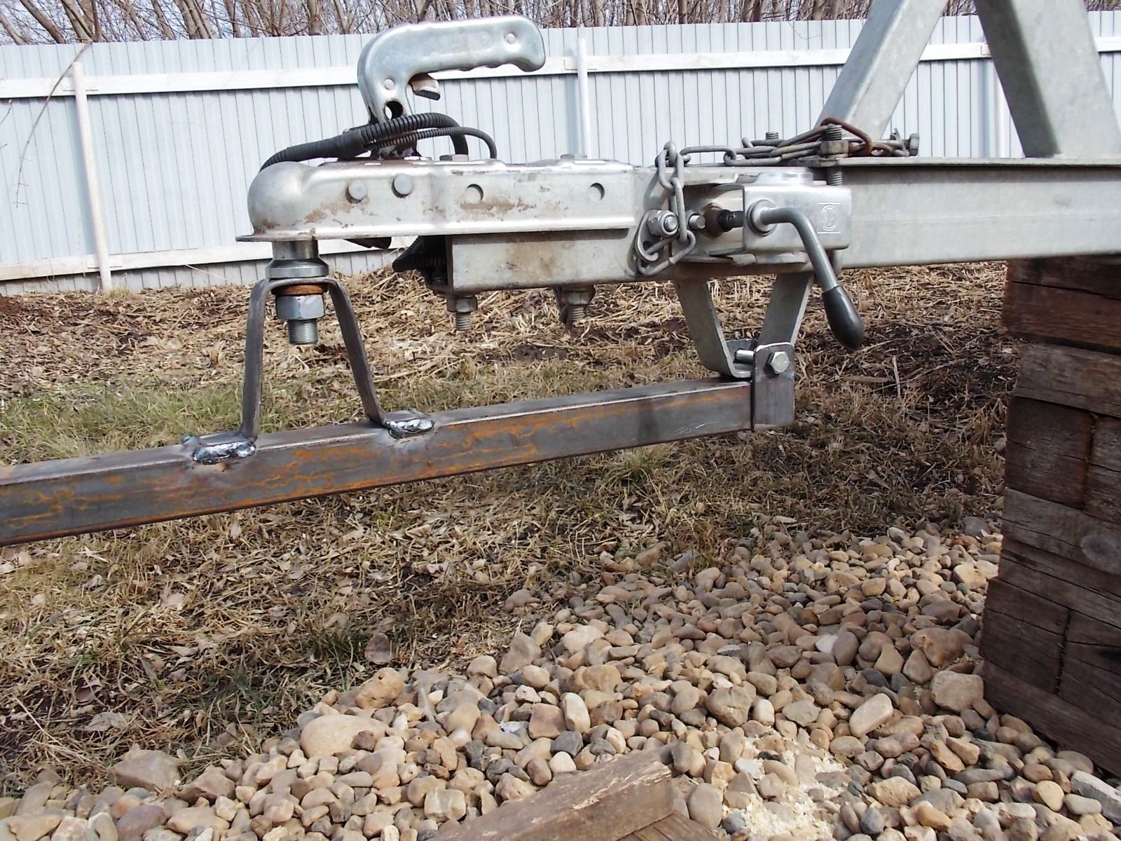

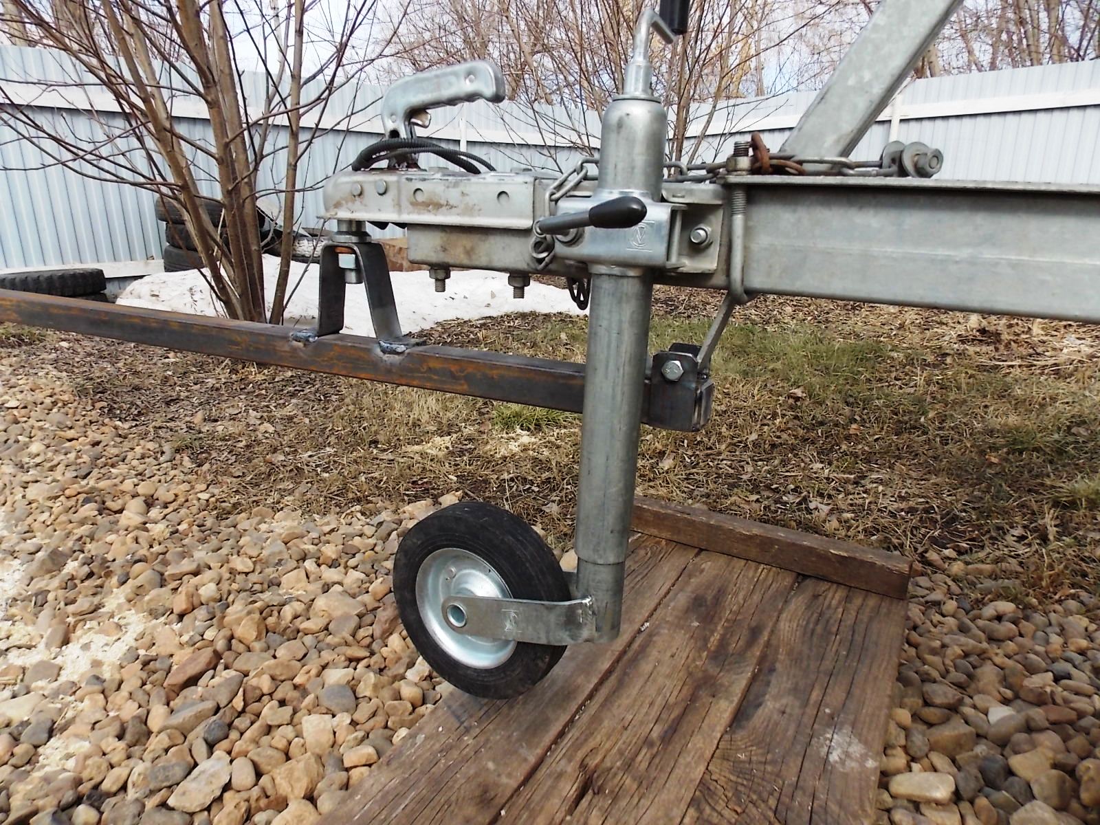

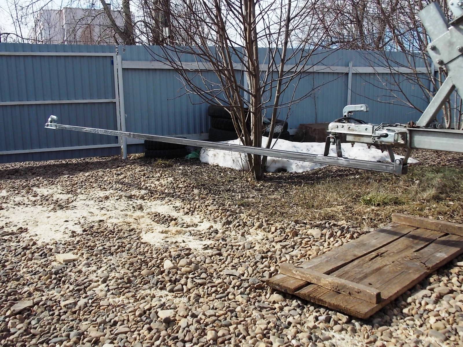

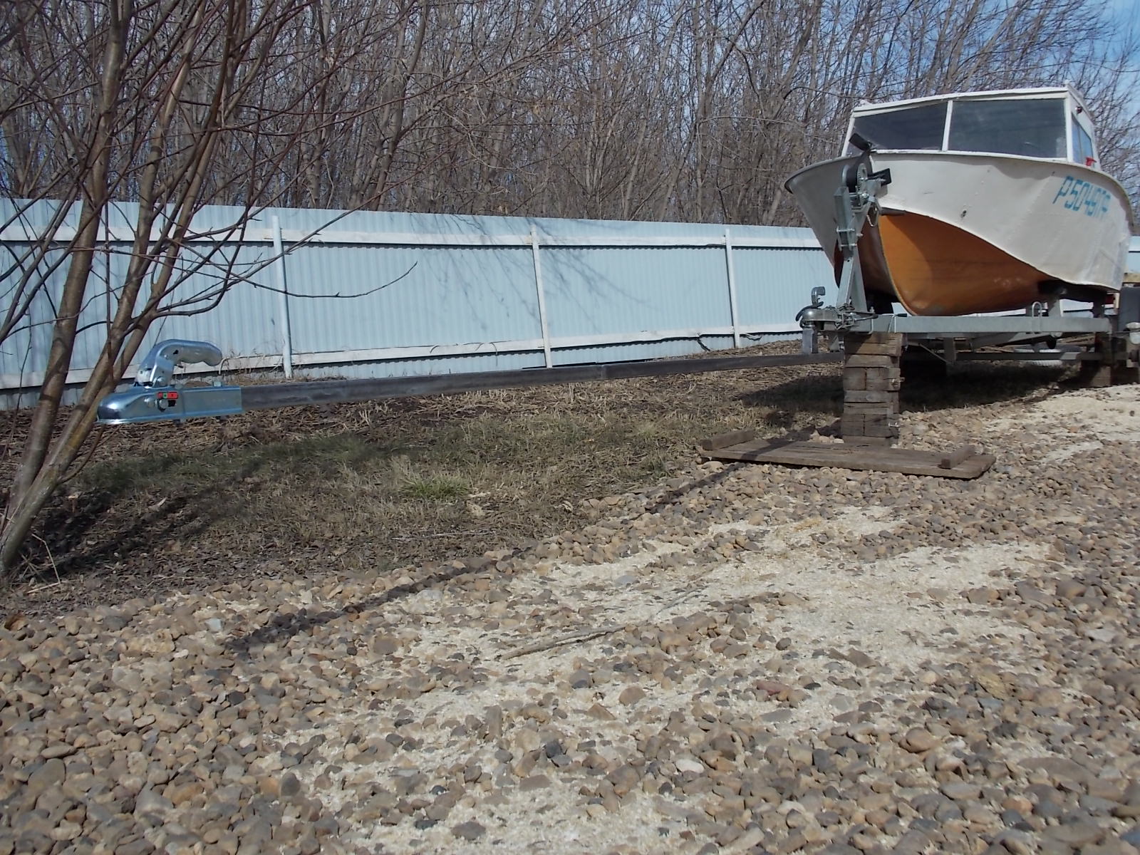

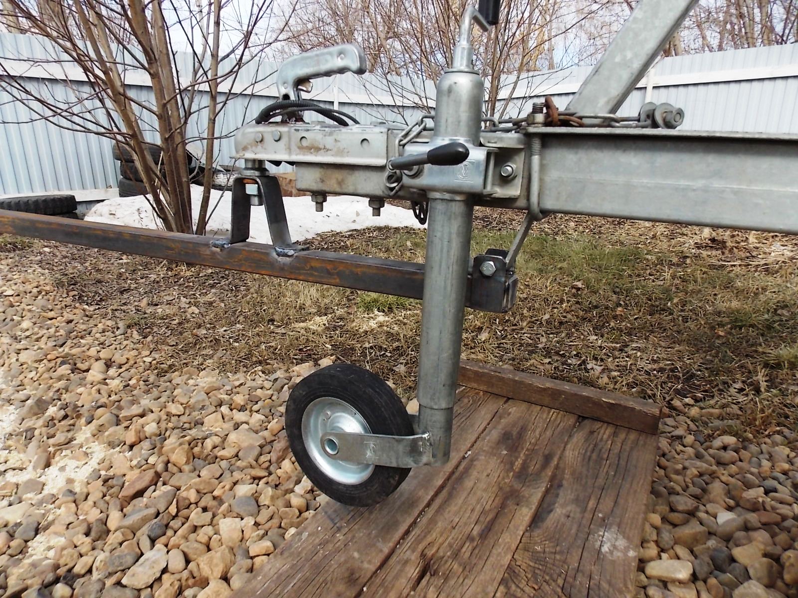

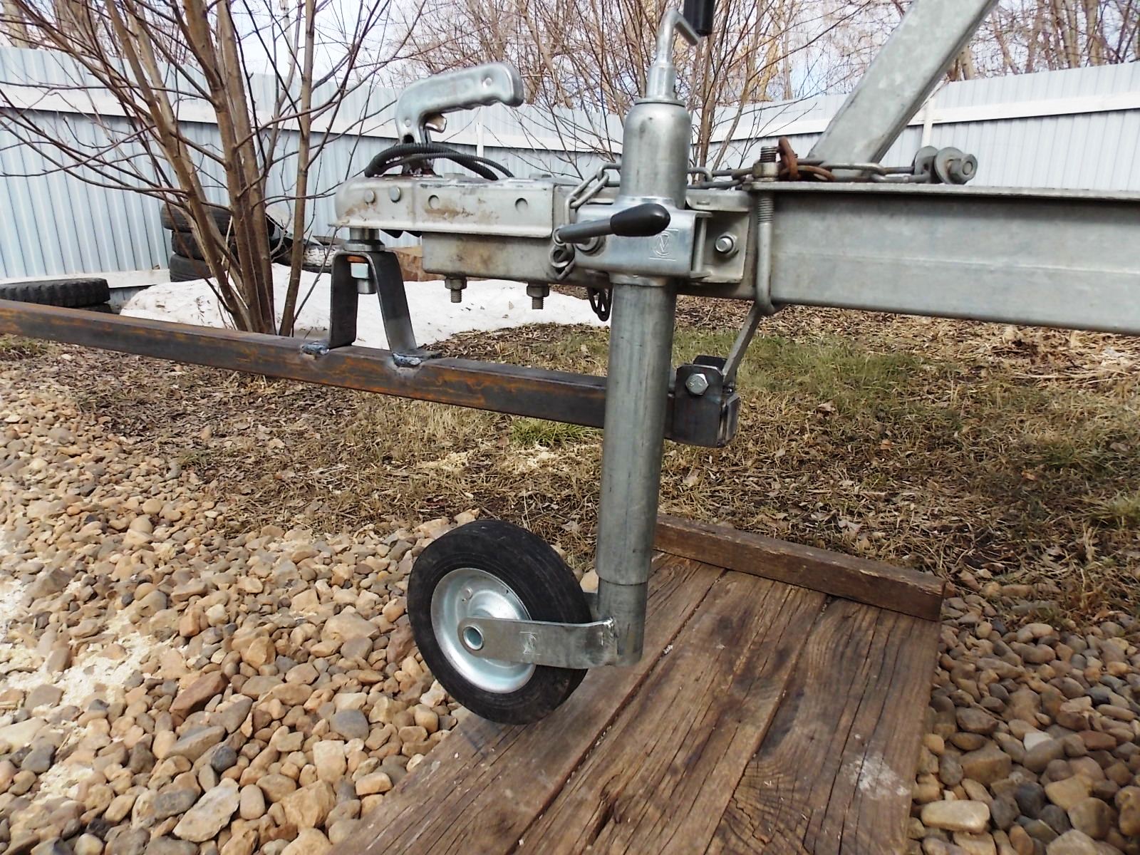

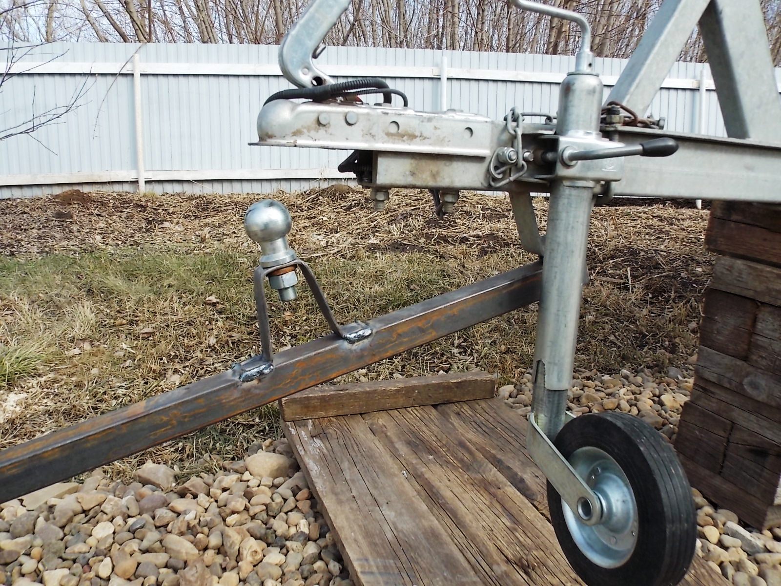

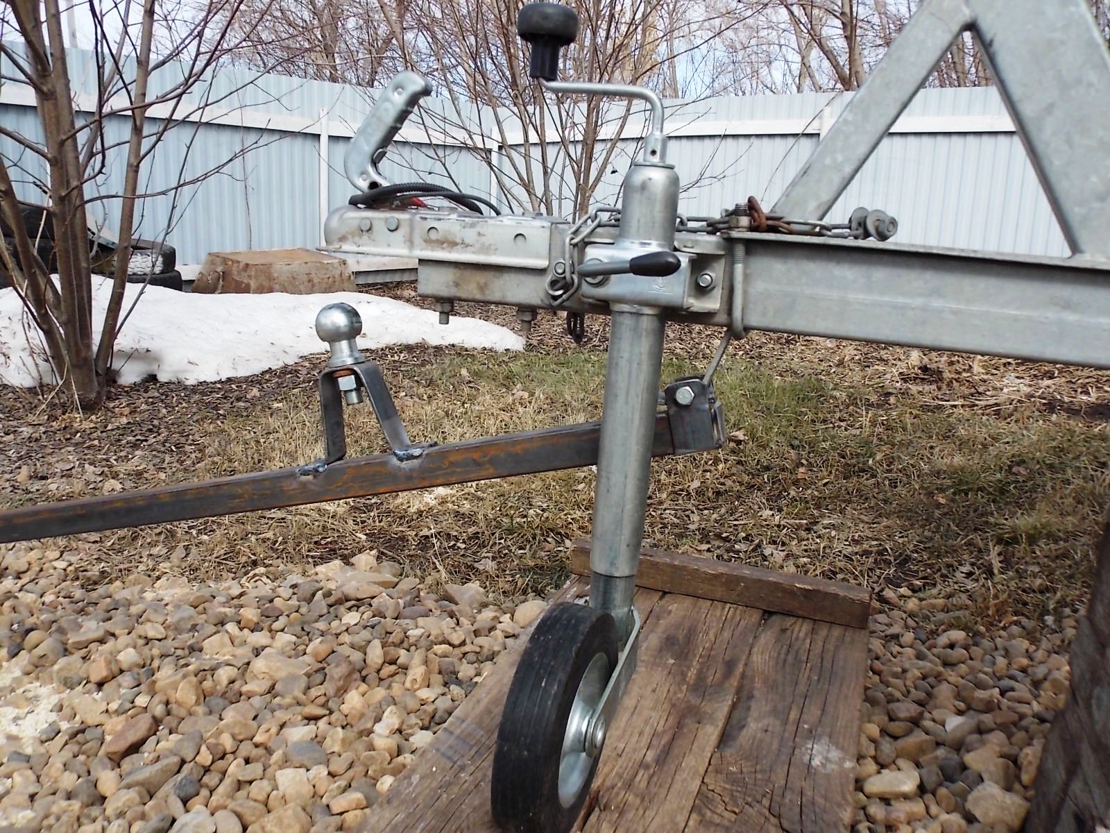

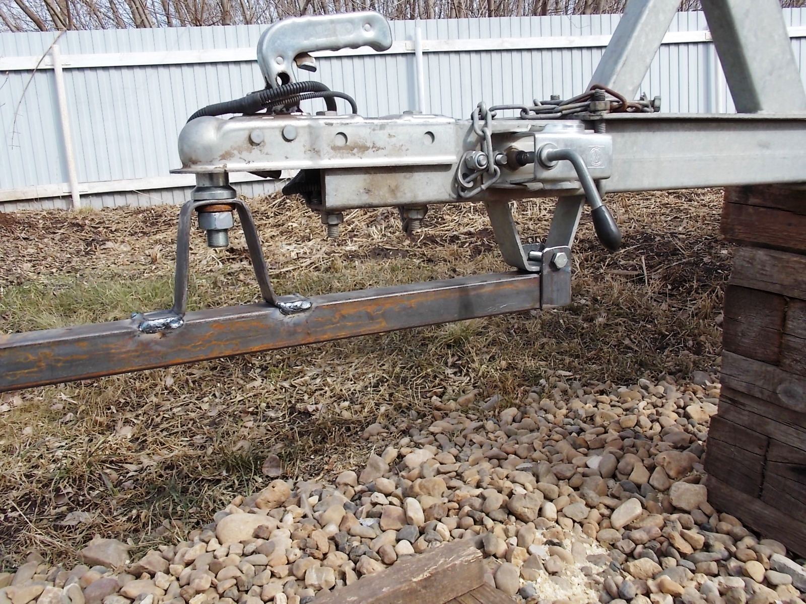

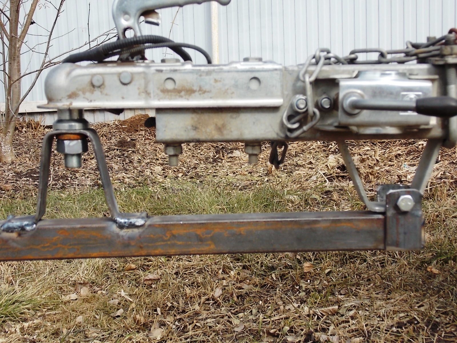

Андрей, сможешь при случае сфотографировать узел крепления удлинителя к водилу прицепа? Как ты его сконструировал?
3 157
1 311
3 907
Узел крепления очень простой. Конструкция водила стандартного МЗСА позволяет сделать удлинитель в нескольких вариантах. Мне в голову пришел, если можно так назвать- зеркальный.
Почему зеркальный, будет понятно по фото.
Подсоединяется к прицепу удлинитель очень просто и быстро.
Вставляем вилку удлинителя в скобу дышла прицепа, в отверстия вилки болт М10 и просто поднимаем его до щелчка шарика в замке сцепного устройства.
Удлинитель изготовлен из профильной трубы 40х40х2. Длина более 3 метров. Сделан по длине трапа прицепа и в общем то там и должен крепиться и перевозиться. Располагается вдоль трапа с боку. Фото что то не нашел, видимо не делал.
Удлинитель не предназначен на самостоятельную работу, без опорного колеса на дышле прицепа.
Труба слишком длинная и гибкая для таких целей.
В качестве опорного и третьего колеса, применяется заводское доработанное колесо- домкрат.
По нему информация тут. https://forum.motorka.org/threads/23085/post-427732
