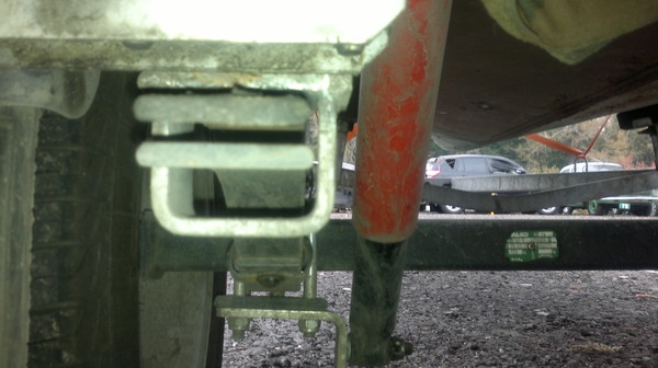

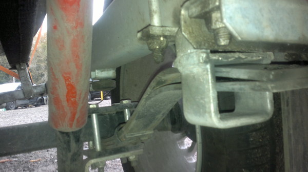

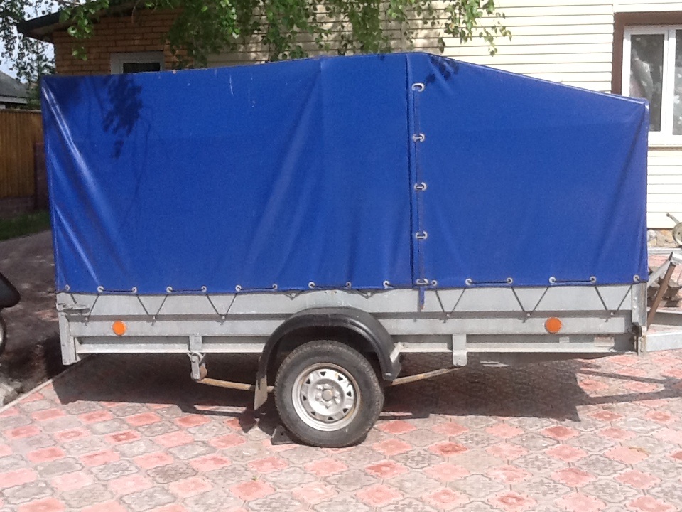

Это каких же грибов нужно покурить , что бы такая хрень конструктору в голову пришла ?
Если чё , имею оба этих прицепа в пользовании .

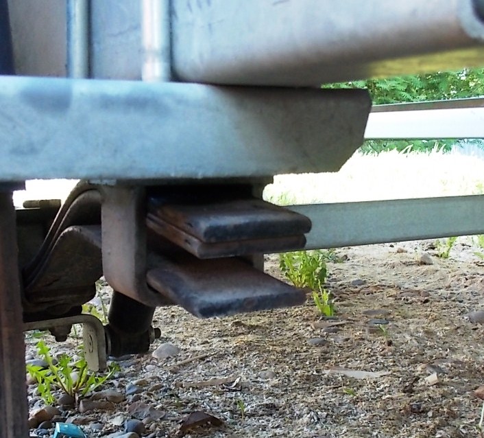

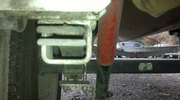

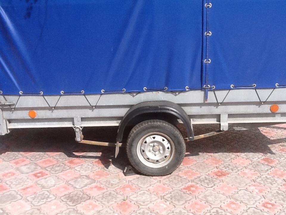

Это ты про узел рессоры? У тебя не такой на МЗСА? Плюсы в нем есть в отличии от серьги. Из минусов пластина опоры рессоры расходник. Так в любой рессоре есть расходник, та же втулка резиновая.
А что такого технически превосходящего есть в Ступинском прицепе?

Плюс длиннющие рессоры что гарантирует мягкость хода.
Рессора работает по закону физики, её длина не влияет на плавность хода подвески. Для этого есть другие технические узлы.

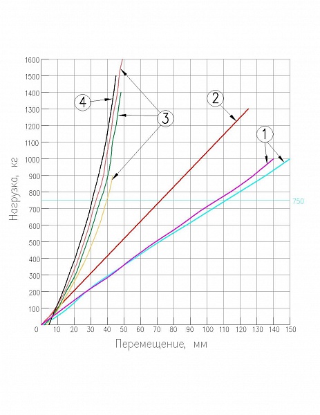

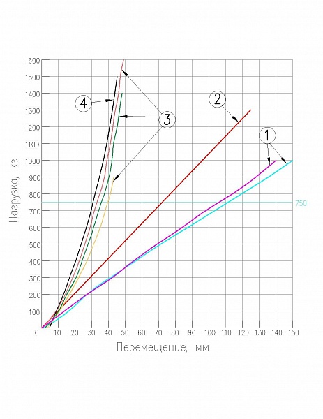

Чем больше ход подвески - тем лучше подвеска отрабатывает неровности дорожного покрытия, обеспечивая плавность хода. На коротколистовой этого добиться труднее. Вот выдержка из статьи -
1 и 2- Зона комфортного управления автопоездом. Ход подвески около 130 мм. Рессоры переменного сечения с прогрессивной упругой характеристикой обеспечивают плавность хода прицепа во всем диапазоне эксплуатационных нагрузок.
(Внимание! Увеличить жесткость рессоры1 до жесткости рессоры 2 можно за счет установки дополнительного листа рессоры шириной 75 мм.)
3- Малый ход подвески.Самые популярные в России и в Европе рессоры. Подвеска очень жесткая. Зазорное соединение в виде свободного скользящего заднего конца рессоры приводит к стукам и ударам, а также нарушают защитный слой цинкового покрытия рамы. Пластмассовые втулки быстро разрушаются в процессе эксплуатации и требуют частой замены.
4- Ход подвески около 50 мм. Такой тип хорош только при эксплуатации прицепа по ровным дорогам и при полной загрузке.
3 и 4 графики очень похожи. Подвеска прицепа на рессорах(3) будет себя вести почти идентично прицепу на резино-жгутовой подвеске(4).

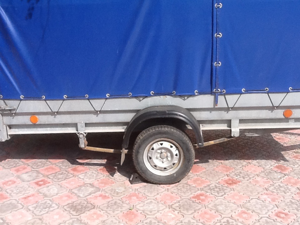

Вот это вот выше сказанное я могу даже зафотить и показать , у меня карефан занимается восстановлением старины дремучей ( кстати забугорной ) . Тогда это всё процветало , но время показало ... что есть "удачная конструкция " , а что " теория сырая ".
И примеров куча ....
Есть Обь , а есть Обь М
Есть М16 , а есть АК 74
Есть ТТ , а есть ПМ и т.д.
По теории спорить лень. Физика - тоже не покажет в каком месте будет удачно , а в каком автомобиль "Колхида" получится.
Просто тупо попробуйте прокатиться с прицепом на длинных рессорах , спорить больше будет не о чем .
По "Трейлеру " ....... в живую его посмотрите и вопросы типа ... чем он лучше ? сами отпадут .
Да .
ИМХО ЭТО кооперативщиной попахивает , ничего кроме удешевления конструкции , не вижу .
3 907
Да .

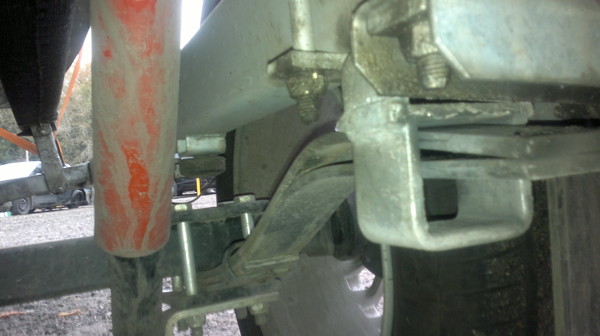

По поводу удешевления и кооперативщины сказать не могу, а вот то что двухступенчатая работа рессоры- видно прекрасно.
На серьге этого не сделать, разве что поставить подрессорник дополнительно.

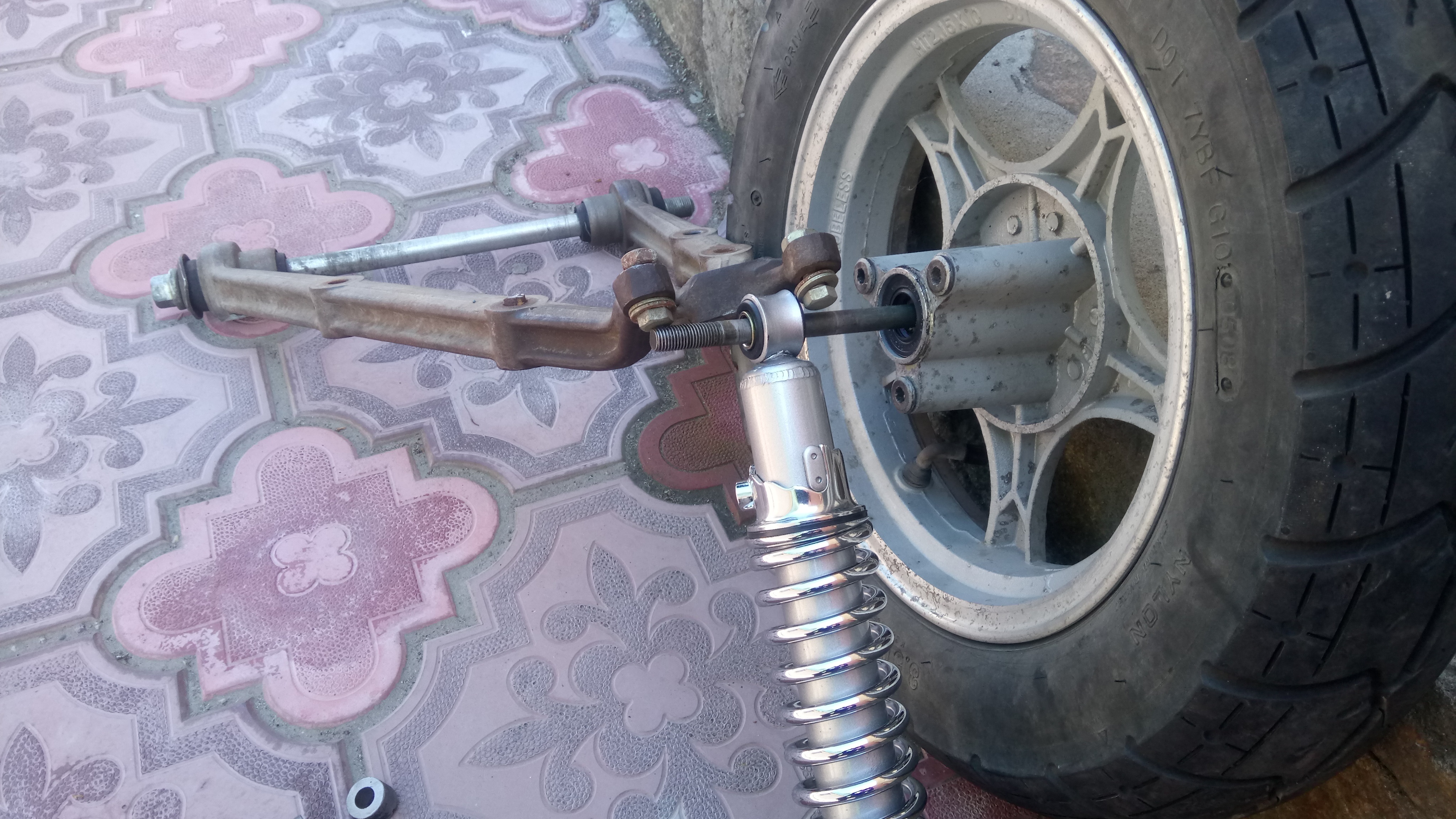

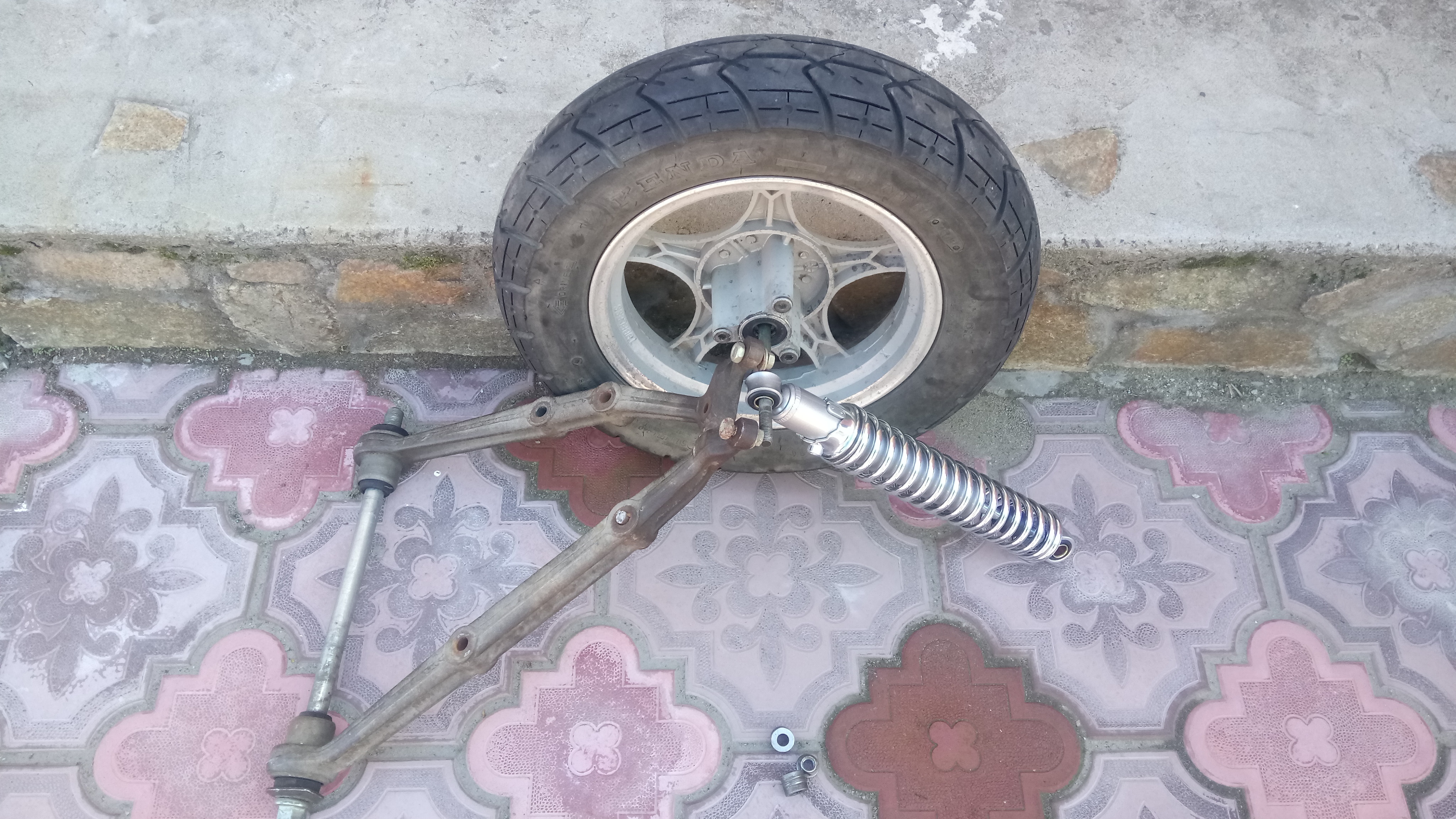

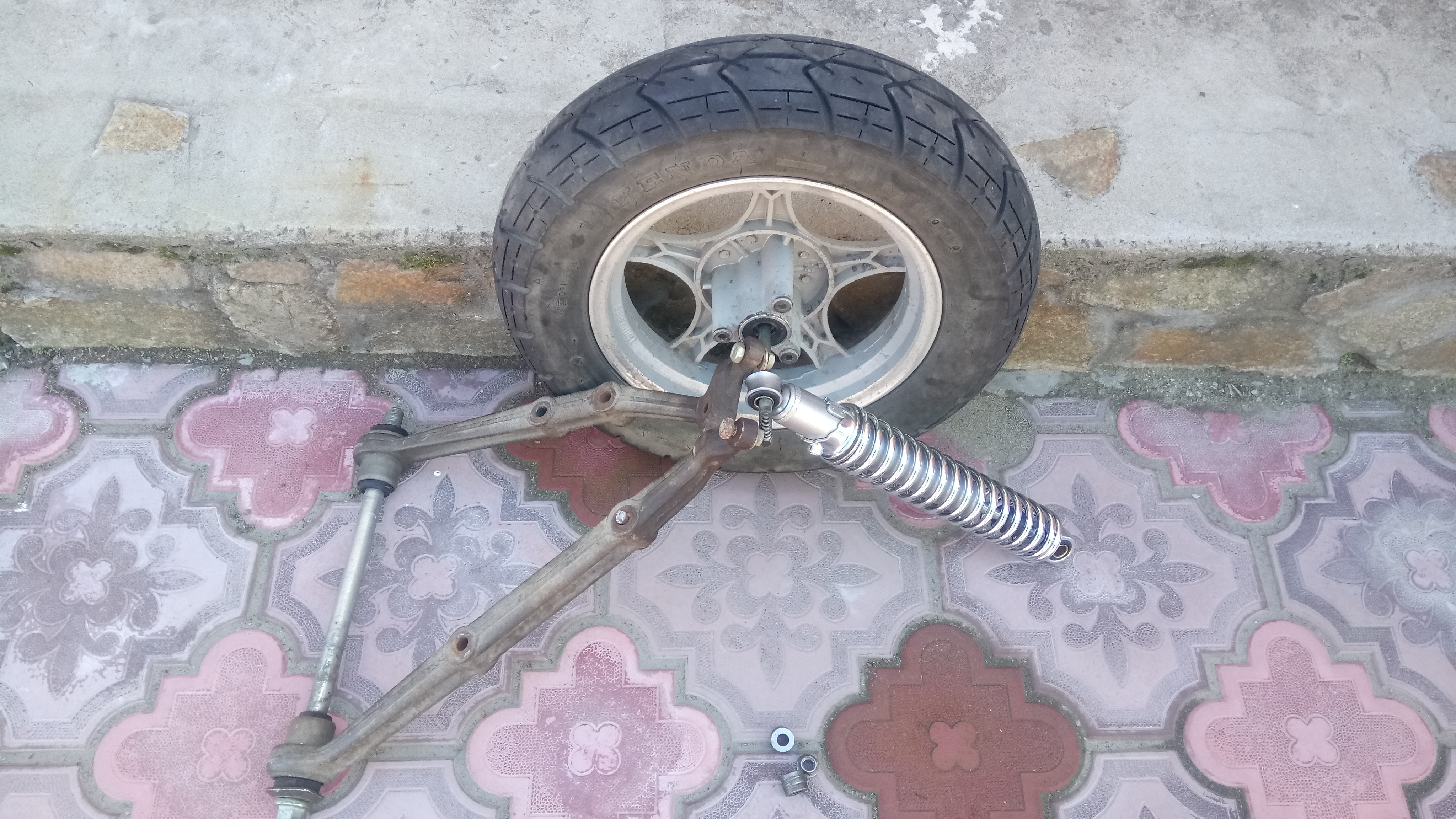

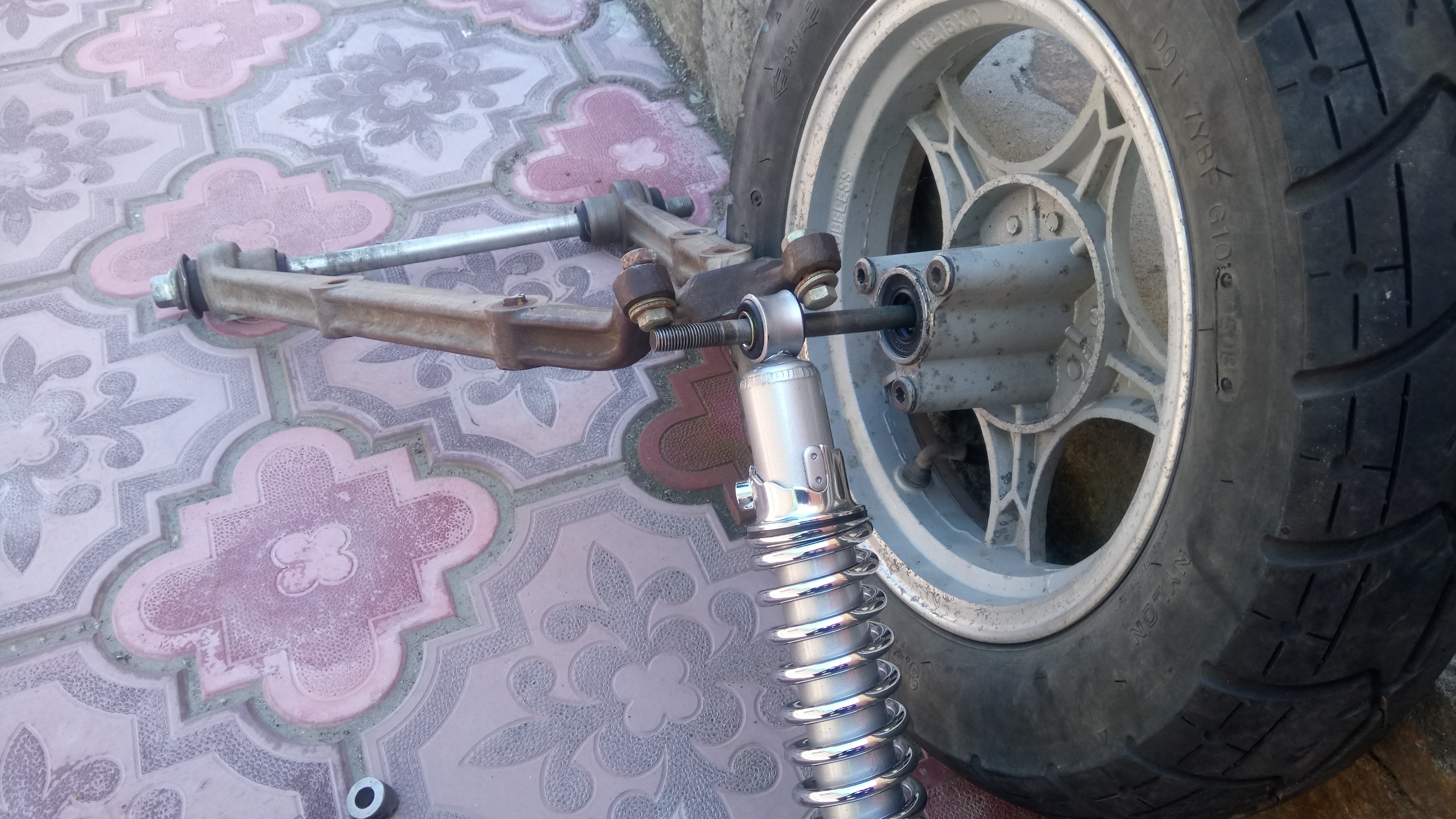

Как то так будет выглядеть подвеска. Если вытащить ось колеса, то вся подвеска будет складываться. В общем как у Миронова- легким движением руки брюки превращаются....
Хлипковата ось получается. Надо взять что-то типа болта на 27-30, и он будет осью, а конец оси под колесо проточить. Тогда нормально будет. При таком консольном креплении на ось 12-14 мм согнется на первой же кочке.

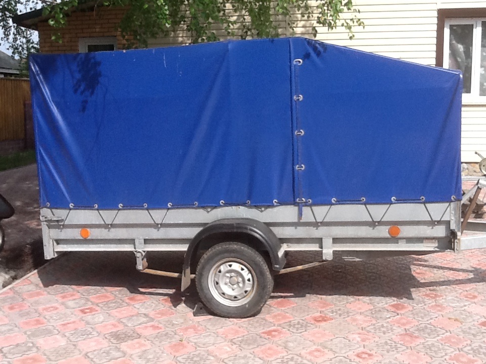

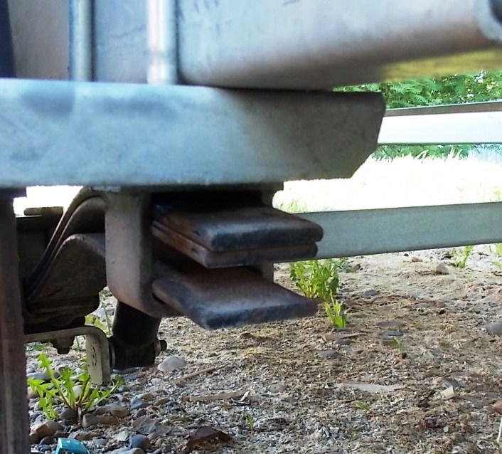

Лодку возить. Как раз для разных лодок по весу и придумана ступенчатая рессора. Легкая лодка типа 100-300 кг будет ездить на двух верхних листах. В момент пиковых нагрузок в работу будет включаться третий лист. Тяжелая типа 300-500 кг. будет ездить на всех трех листах.
Ну и последнее. Рессоры рассчитываются на определенный вес. Если мы говорим о лодочном прицепе то это 750 кг.
То есть какие бы не были по конструкции рессоры на лодочном прицепе, они по упругости одинаковы, то есть один килограмм пуха, равен одному килограмму железа. И разделить эту упругость можно ступенчато, именно так и сделано на алковской рессоре. Это означает что мягче всего ездить будет лодке весом 500 кг. А больше всего трясти будет лодку весом 100 кг. На любой рессоре рассчитанной на вес снаряженного прицепа общей массой 750 кг. :hahaha:
П.С. На фото выше (3 листа рессора) стоит лодка с мотором, общим весом примерно 350 кг. После заправки и некоторой загрузки, вес будет около 500. То есть почти максимальный вес для прицепа.
На остальных фото с рессоры снят один лист, поскольку общая нагрузка на рессоры не превышает 300 кг.
Согласен, хлипковатая, но общая масса прицепа с лодкой планируется около 150 кг, надеюсь что выдержит. Я садовую тачку тоже в мопедные тапки переобул. Ось десятая, кил 120 спокойно перевозит.
