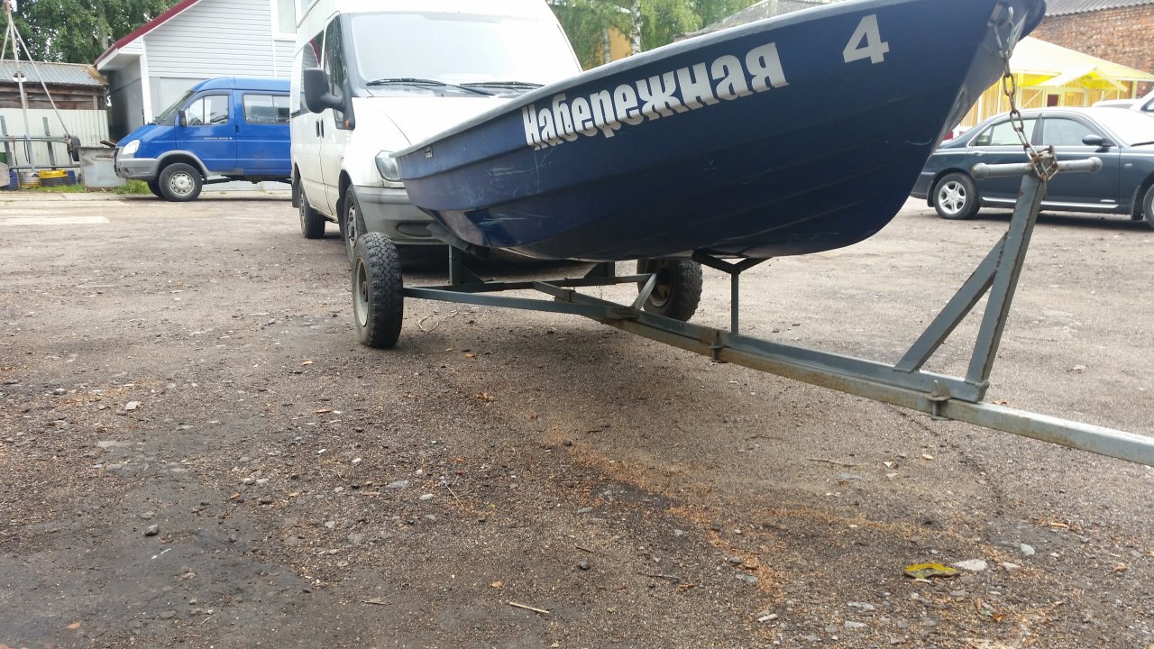

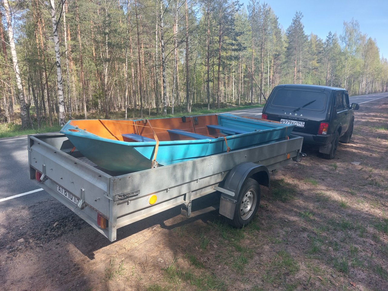

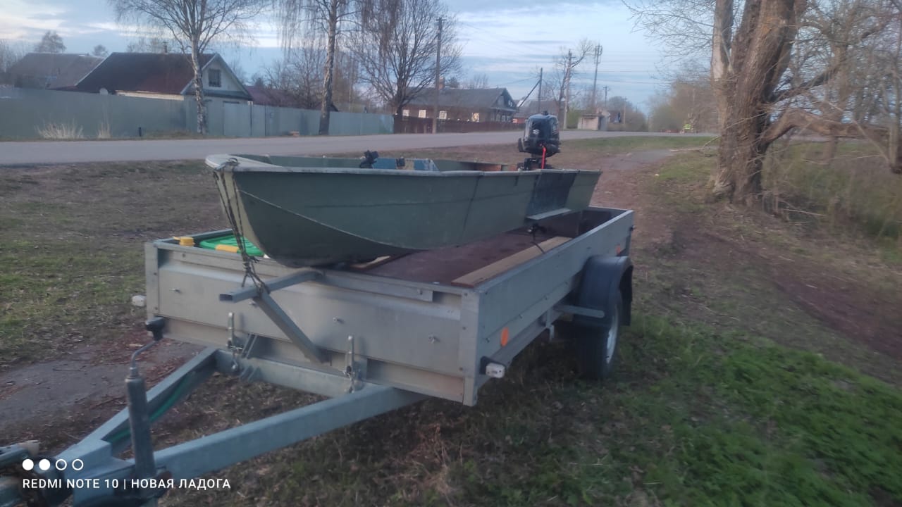

Катался с старым волгарём приспособленным под лодку. Дышло раз пять переваривал усиливал. Пока дотумкал что квадратная труба хрень полная. Два угольника вместе сварил строчками помогло удлинению.
Пока денег не было устраивал. Мучился всё время. То мост сойдёт с места тащит в сторону. То прыгает аки сайгак.
Купил лодочный, чуть больше чем нужно (на вырост), фонарики приподнял на рога по бокам, трап по всей длине, домкратики с роликами поставил, запаску пришпандорил получилось как штатное место, заменил ремень на чуть пориличней чем штатный и зажил как человек.

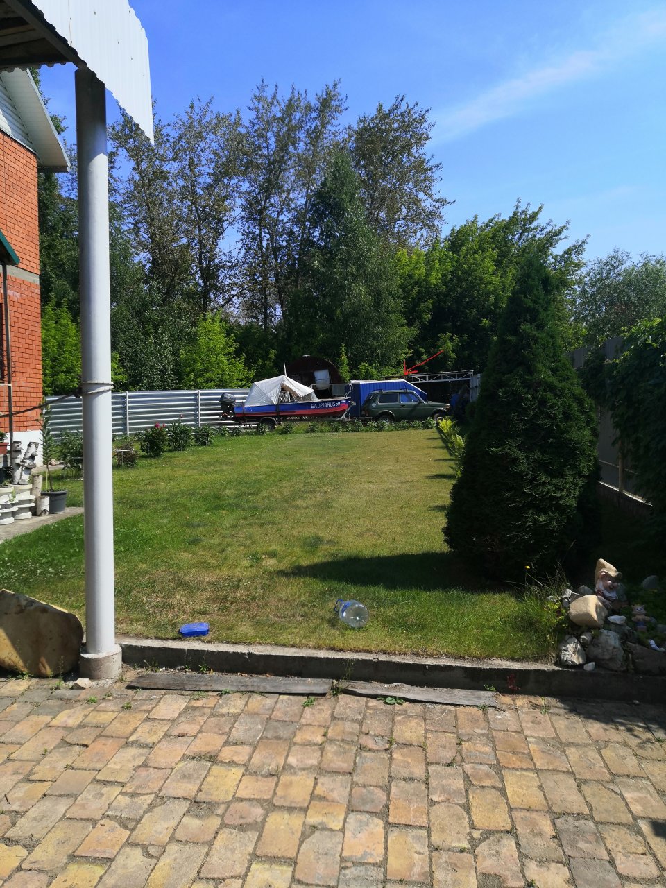

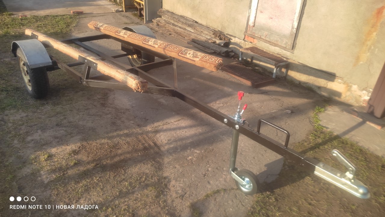

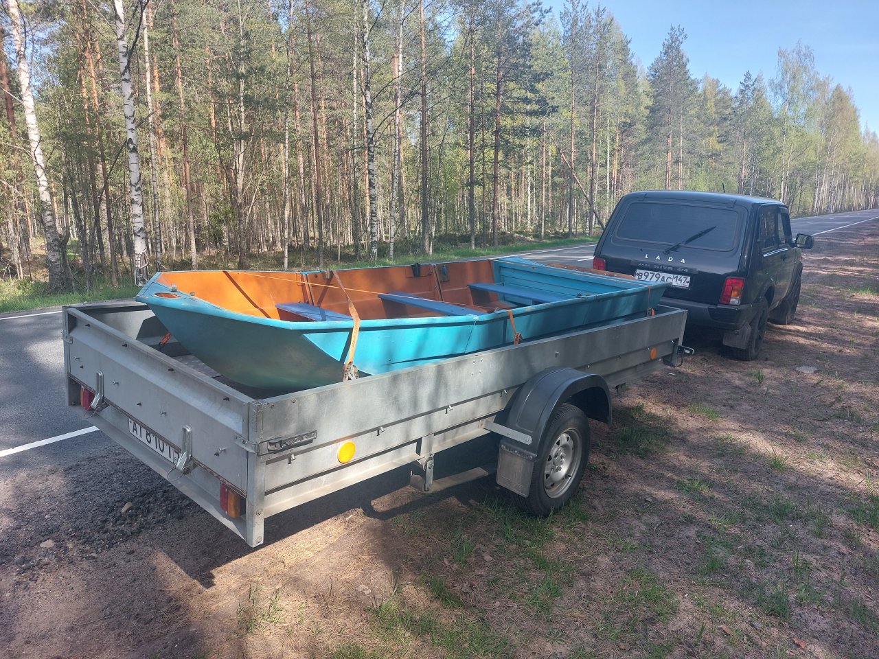

Ну да. Я его брал не для лодки. Это сейчас приспособил и для лодки тоже. А вообще на него осенью ставится полноценный кузов, и там разъезжает мотопес. Изначально брал для него. Выбрал потому что он полностью оцинкованый а не с оцинковкой, какие впаривают народу.
Вот такой кузов:

И где кузов?
Фазенда шикарная есть,корыто есть,кузова-нет...
И как это "полностью оцинкованный"?То бишь-"оцинковка"-это другое?

Где то вычитал, что трейлер опускают в ванну при цинковании. Потому взял его и сделал съемный кузов. При этом сэкономил порядка 10-15 тыр. Если брал бы готовый тентованный, то это дороже, и самое главное, рама не оцинкована а покрашена холодным цинком. Вот к примеру курганские прицепы (по крайней мере раньше) крепкие но краска с рамы облазит через год. А бортам сделанным из оцинкованного профнастила, нихрена не делается. Вот это и называется с оцинковкой :) Борта оцинкованы , а рама черная. А сейчас ваще их из фанеры делают.
Могу ошибаться, но оцинкованные по настоящему рамы только у лодочных прицепов, и то наверное не у всех. ИМХО

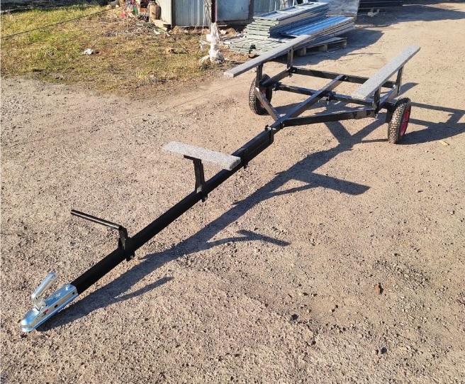

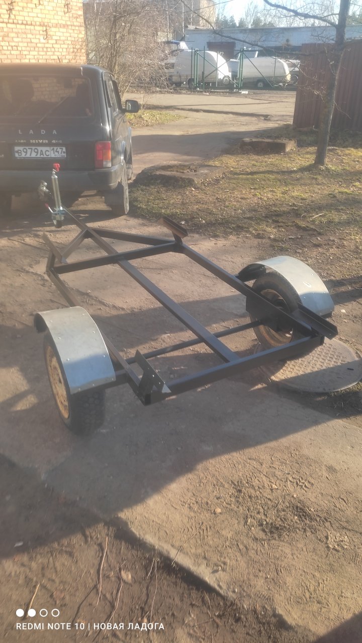

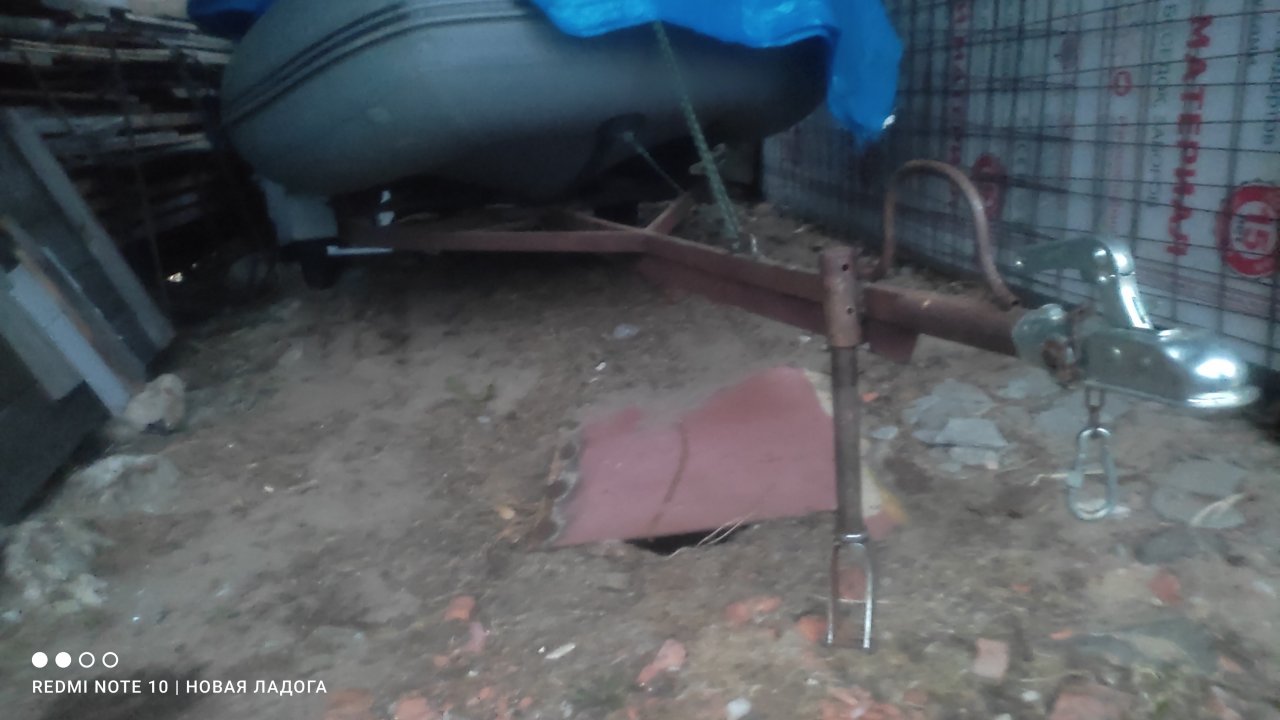

всем привет! хочу сделать прицеп чтобы таскать машиной ПВХ лодку БАРС-300ТР до карьера в 1,5км от дачи и обратно по грунтовой дороге. подскажите простую конструкцию прицепа для самостоятельного изготовления. габариты на картинке, вес 21кг.

Сергей привет. Второй год думаю.Потянет скутер такой прицеп?Мне метров 300-400до речки

Не разменивайся на мелочь, бери сразу под алюмишку.
10 020
1 251

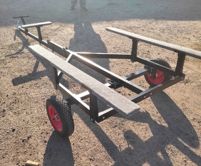

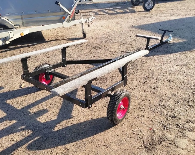

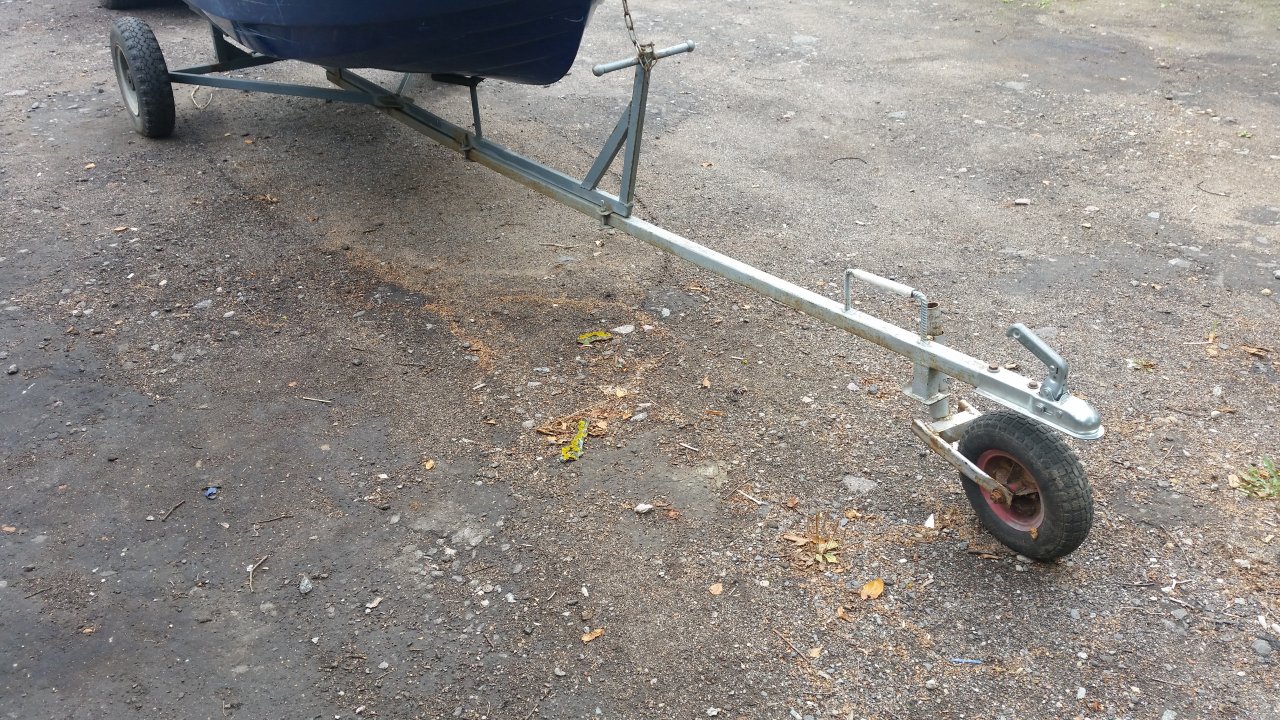

Привет, брат! Наверное для скутера будет тяжеловато.... Я под Малютку сделал из трубы 40×20 лёгкий, таскать до Водховца. Он кг 50-60 весит, колеса от садовой тачки - лёгкий))) Завтра сфоткаю )))
10 020
1 251

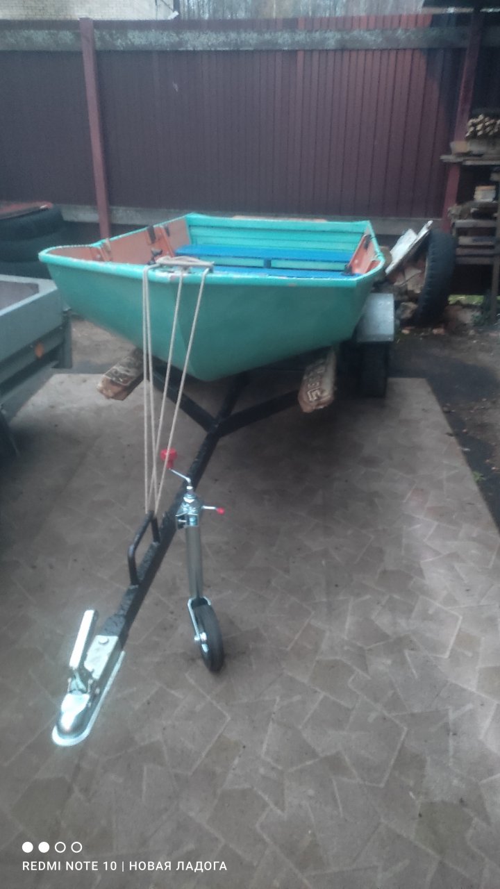

Алекс, не поленился, сгонял на дачу:
Самое тяжёлое в нем - два бруска 100×75, обитые ковролином.

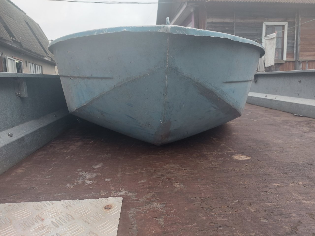

Я бы не стал пилить такой прицеп. Вдруг потом захочется другую лодку, или еще что - а прицеп по сути неликвид. Лучше уж взять бортовой и в него сделать ложементы - так хоть и бортовой можно будет использовать по назначению, и сгонять в соседний регион при желании, и ликвидность выше.

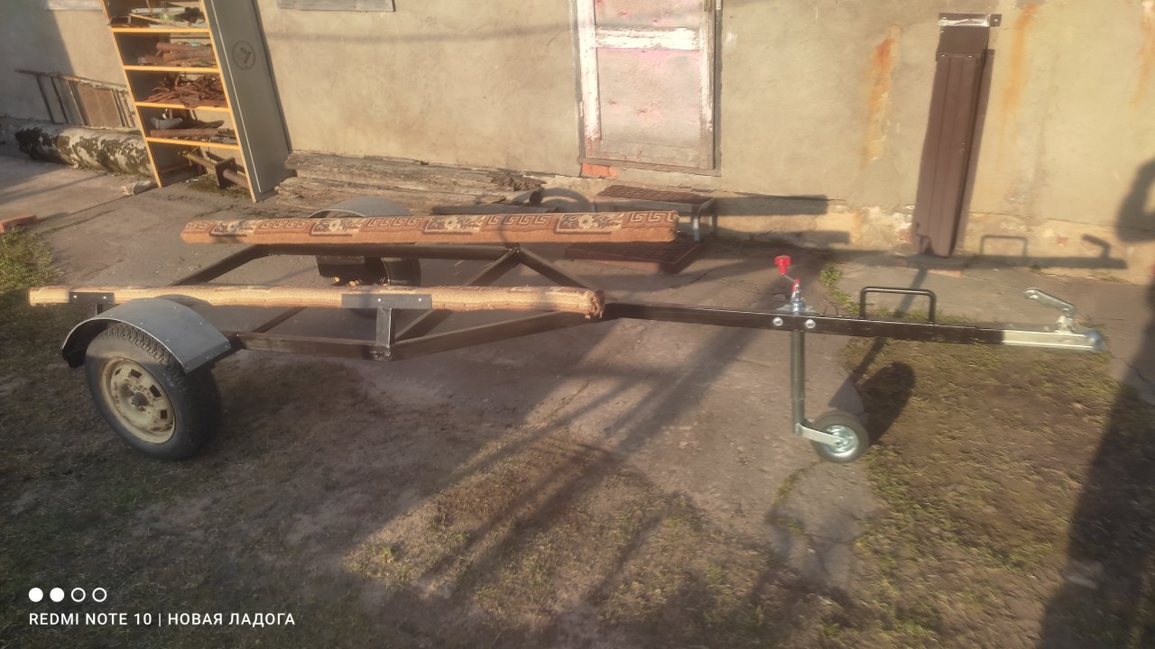

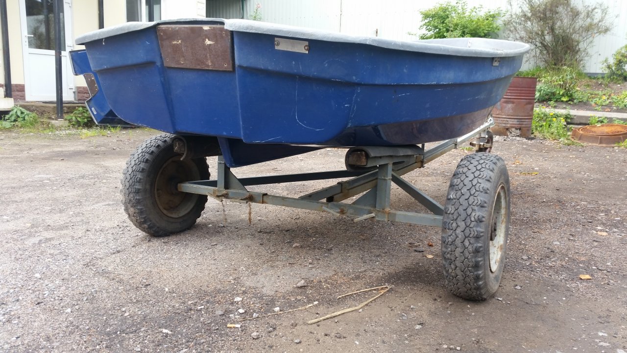

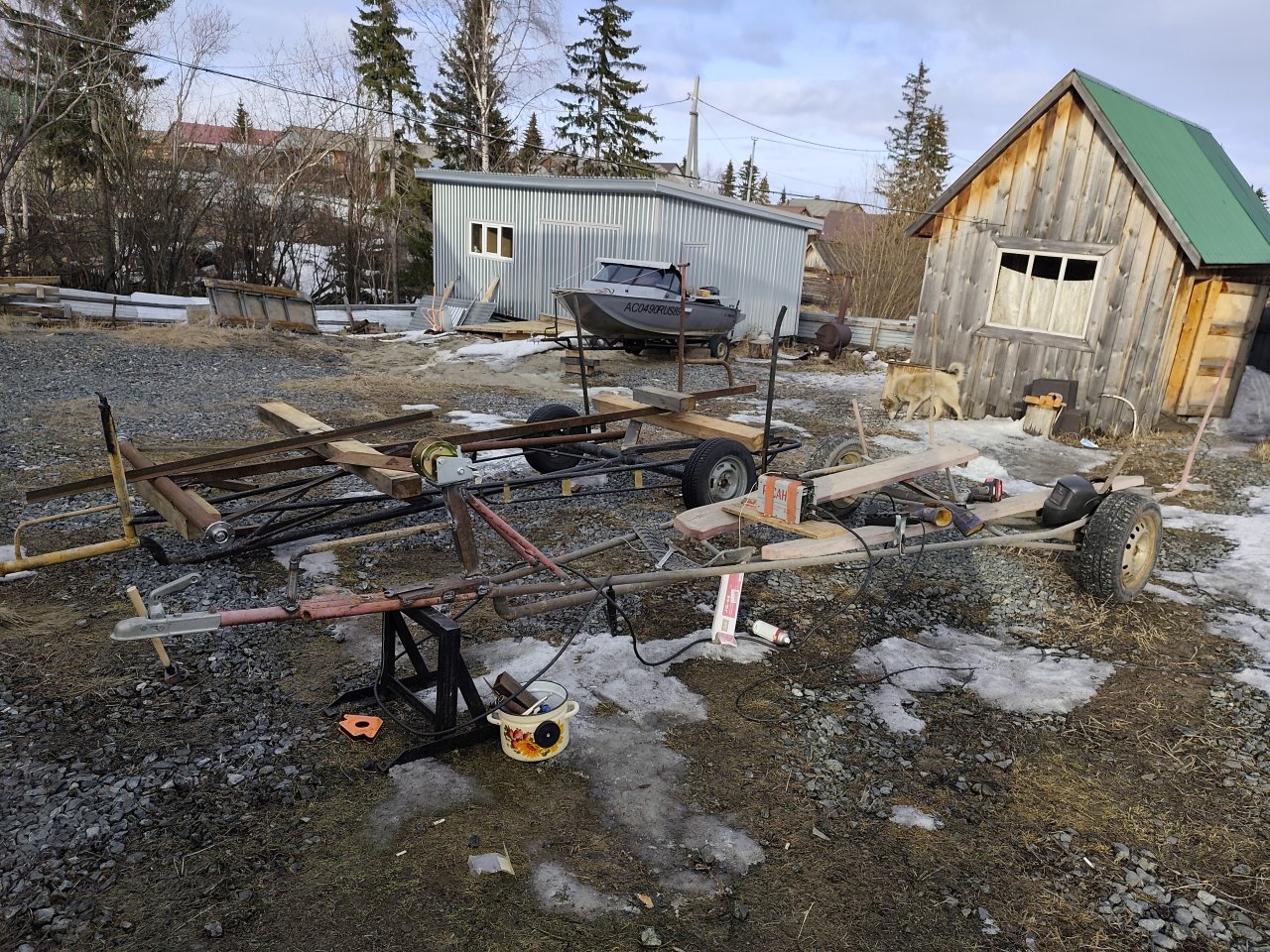

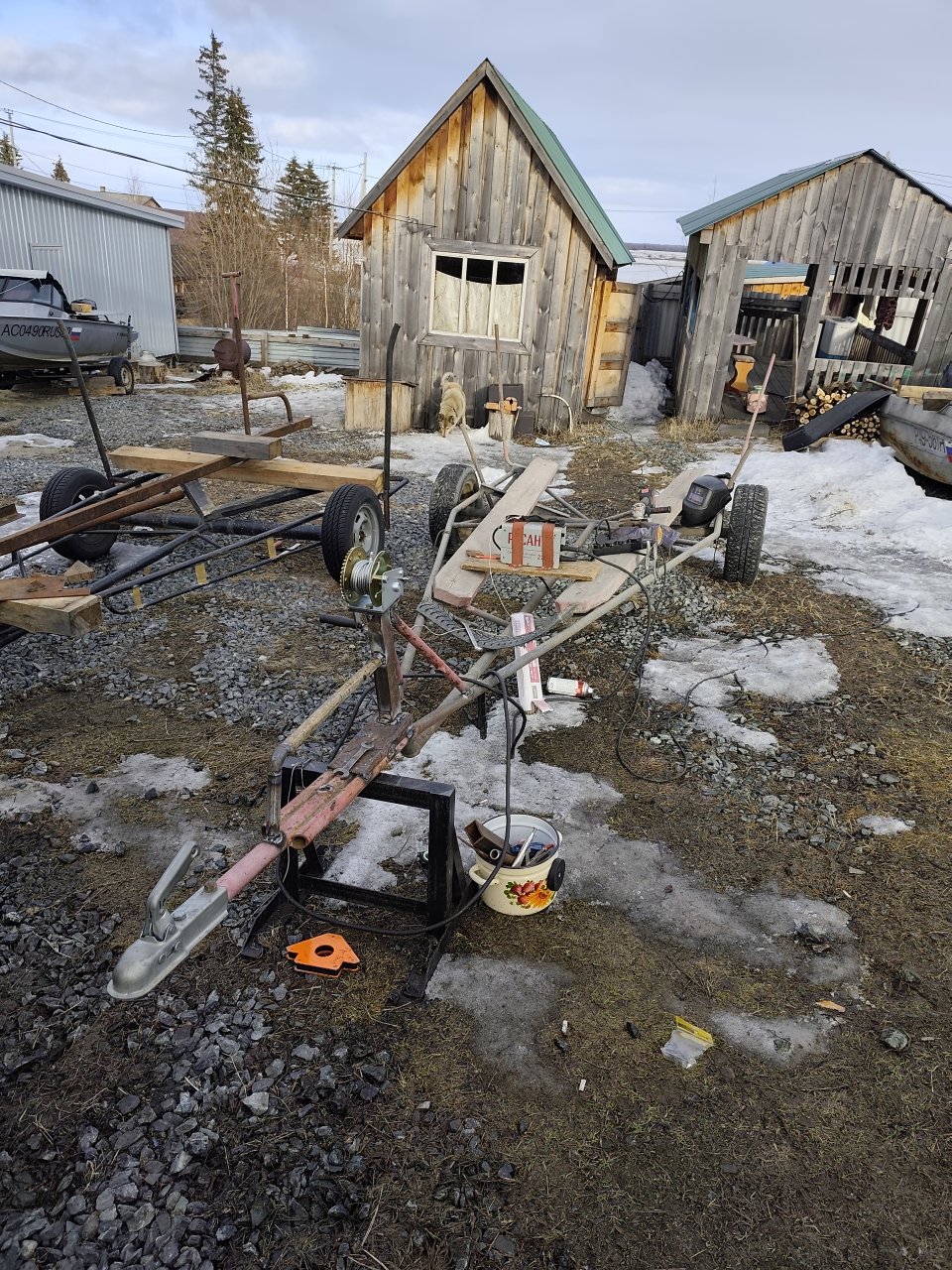

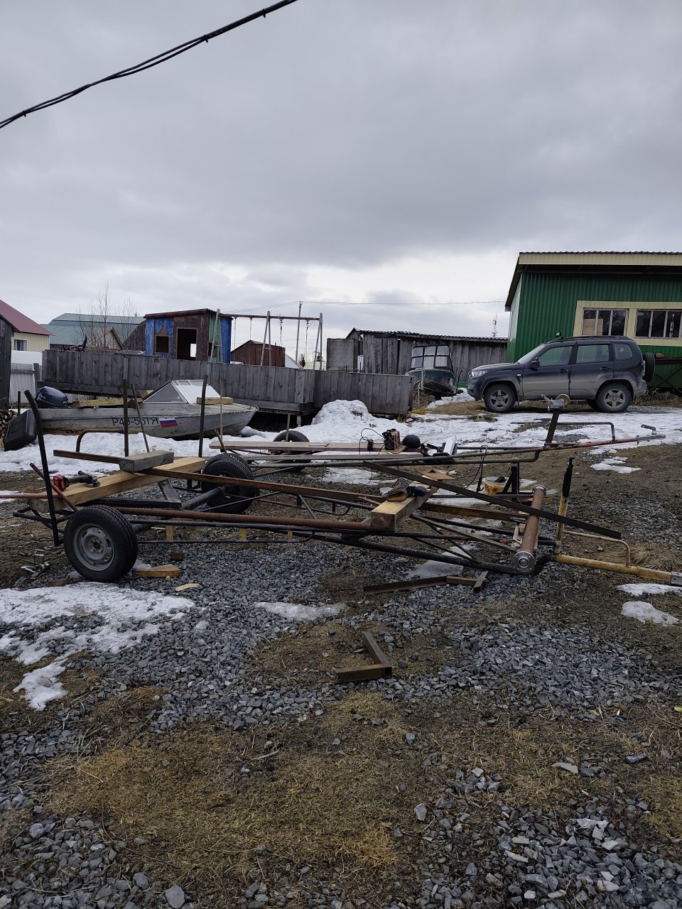

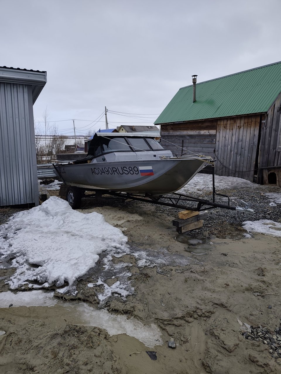

Сегодня товарищу делал
Георг Ом
01.07.2016
6 130
2 024
Богородск
Надеюсь товарищу хватит ума лодку на этой телеге таскать только по лодочной или буквально одну улицу от дома до воды. На фото не прицепы, а именно телеги для лодочной станции. Гайцов у вас нет, но о безопасности хоть немного надо думать. Там что подвески нет, что нормальной рамы, и сварено из б/у водопроводных труб.
10 020
1 251
Понятно же что такой прицеп (телега) только дотащить лодку от места стоянки до места спуска на воду. Никто не поедет с ним по шоссе )))
