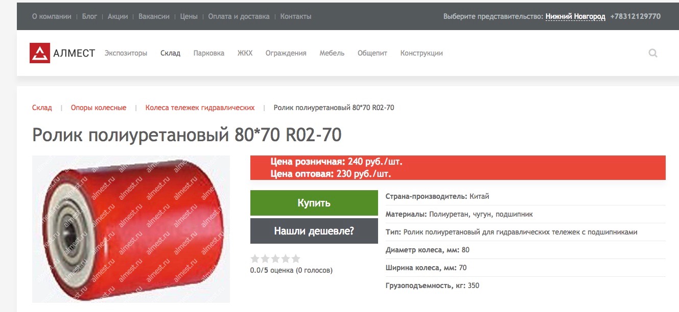

Андрей, может прикупишь мне пару шт. Деньги вышлю сразу, и за пересыл тоже. Мне они написали, что можно заказать, аж из Красноярска, хотел в Самаре по ближе, но что то тишина. Если дашь добро, то чиркни в личку.
Александр, привет. Если у Андрея не получится могу предложить помощь. Я брал себей.jpgСнимок экрана 2018-06-12 в 21.00.07.jpg

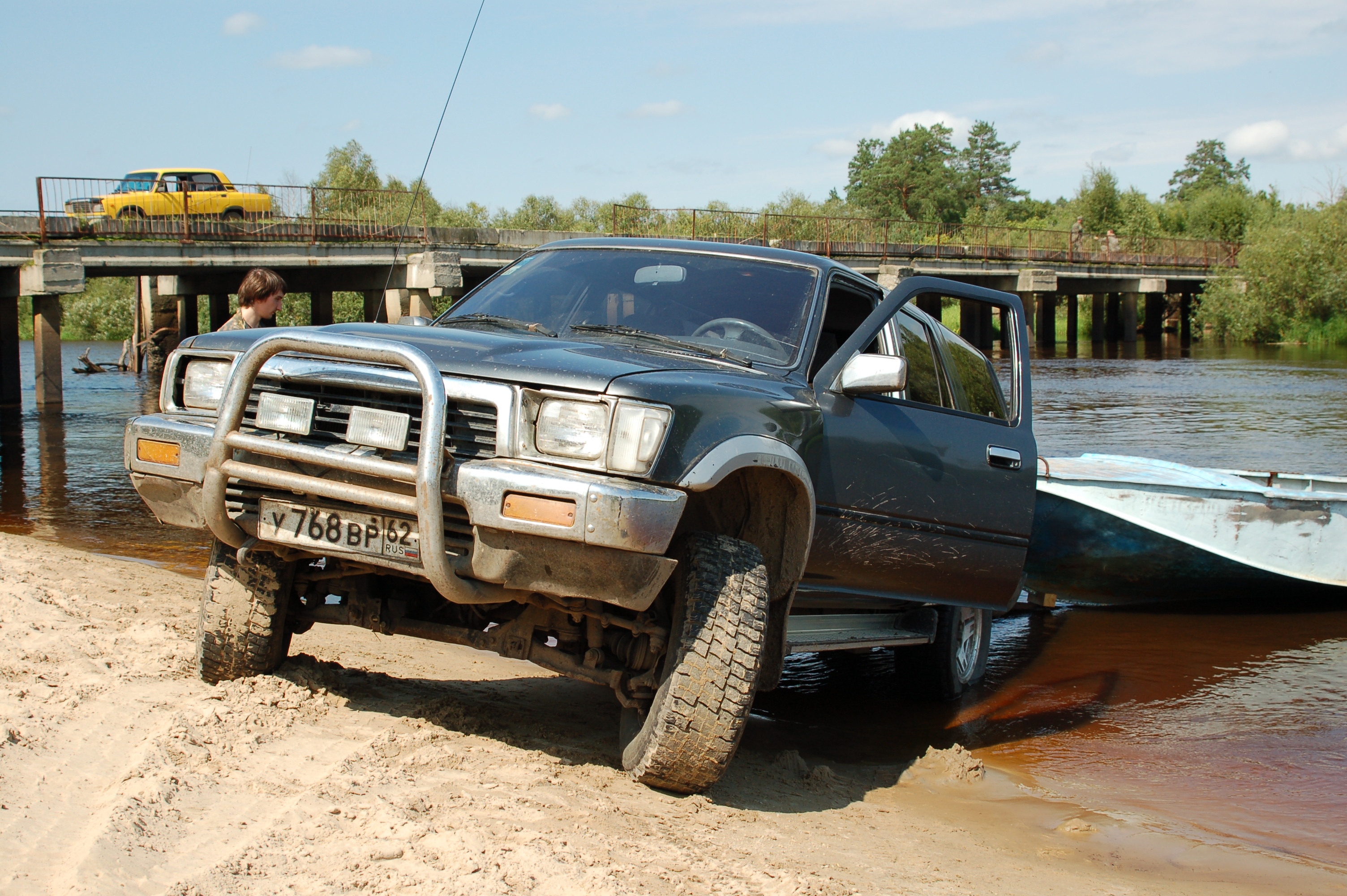

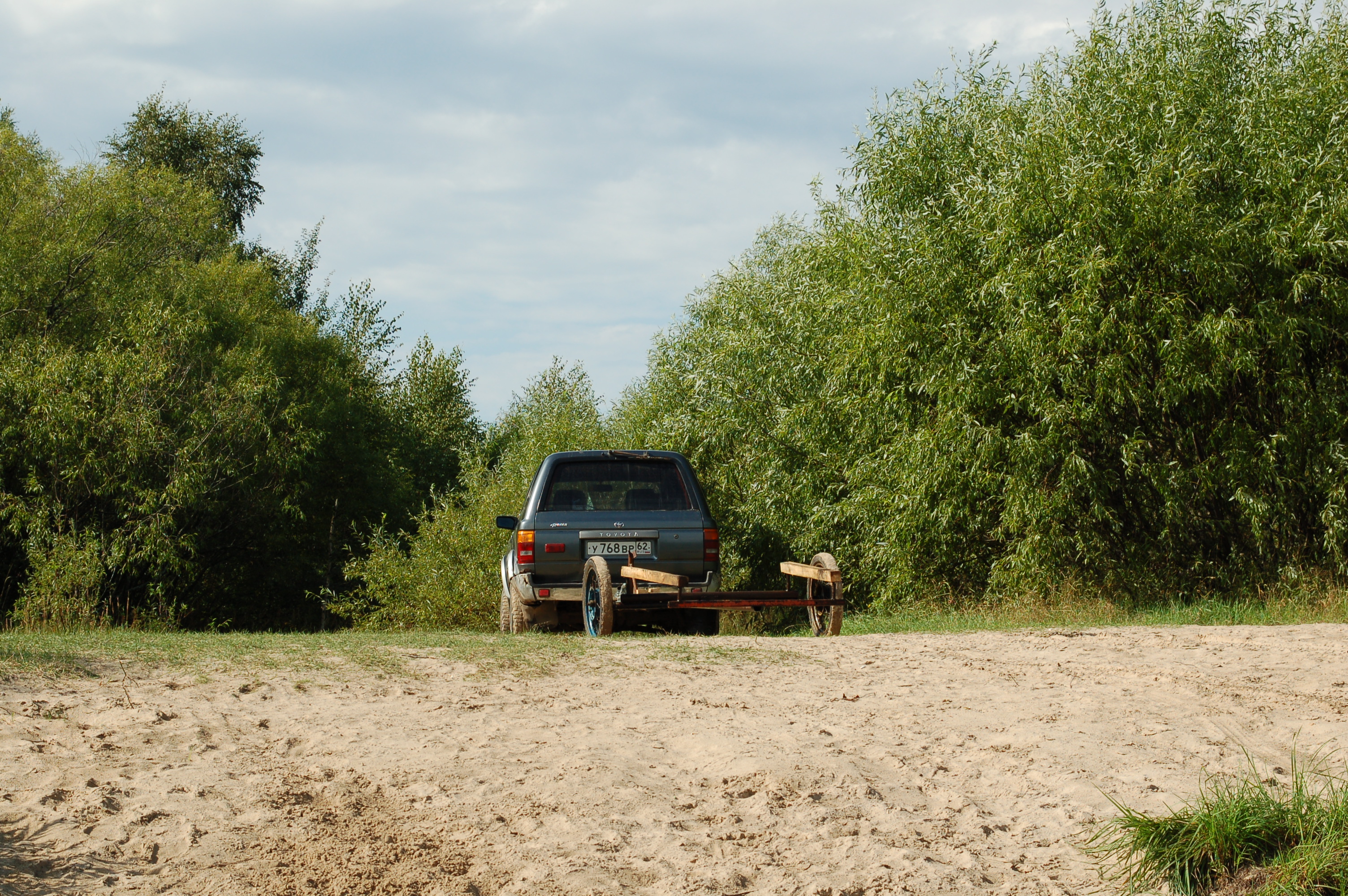

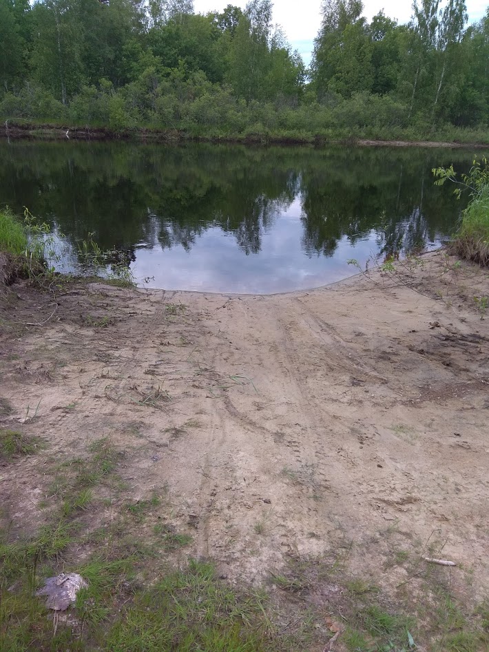

Спасибо, мужчины! Принято к сведению. У меня сейчас машины переднеприводные, поэтому заезжать в воду проблематично. А с трехметровым удлинителем будет самое то.
В прошлом году пришлось длинным тросом вытаскивать прицеп, машина начала закапываться на песке.
Песок проблема для любого авто. Я то же вытаскивал не раз верёвкой прицеп. К сожалению затолкнуть ей груженый прицеп не возможно. :yes:

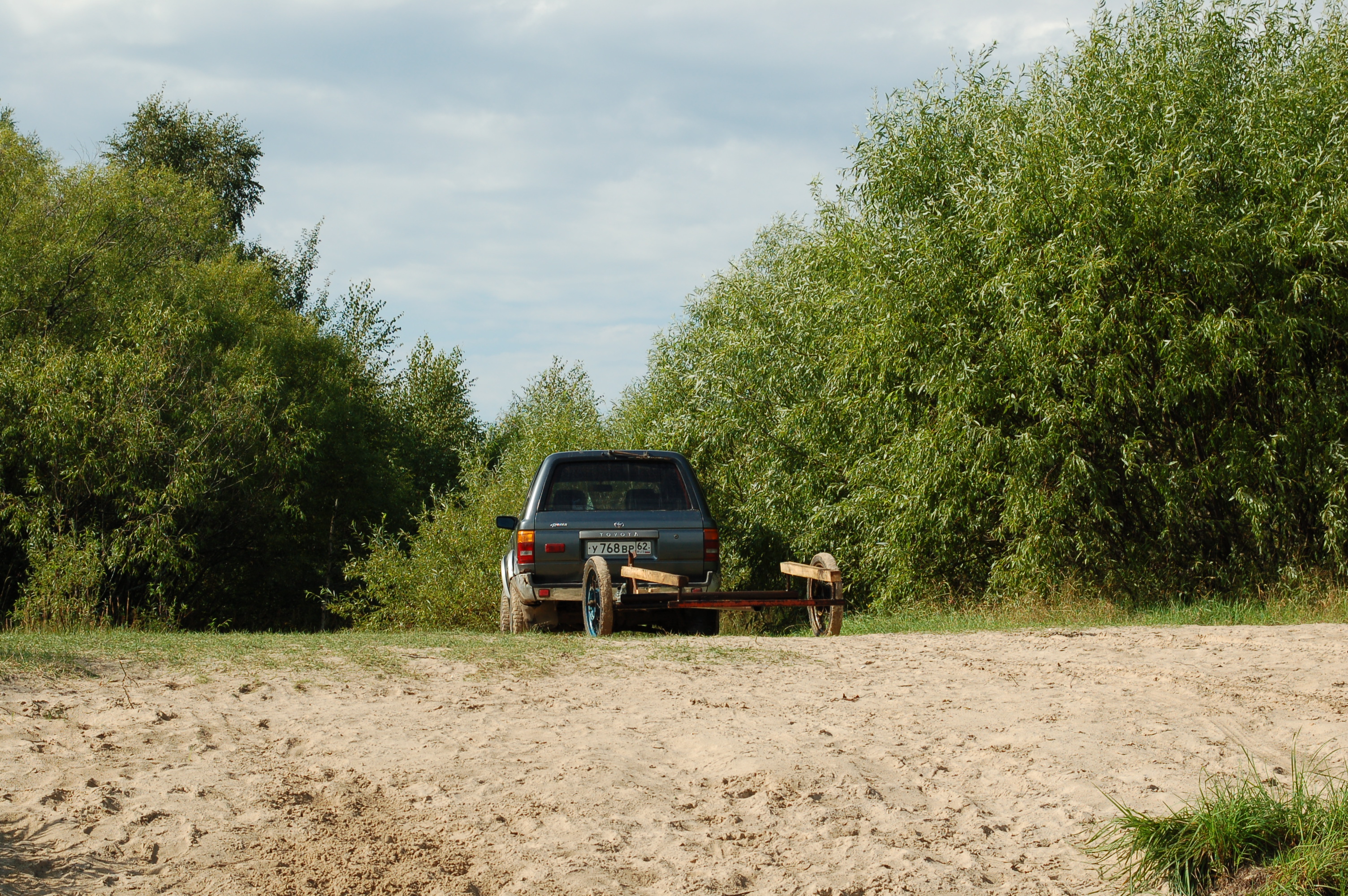

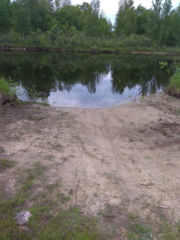

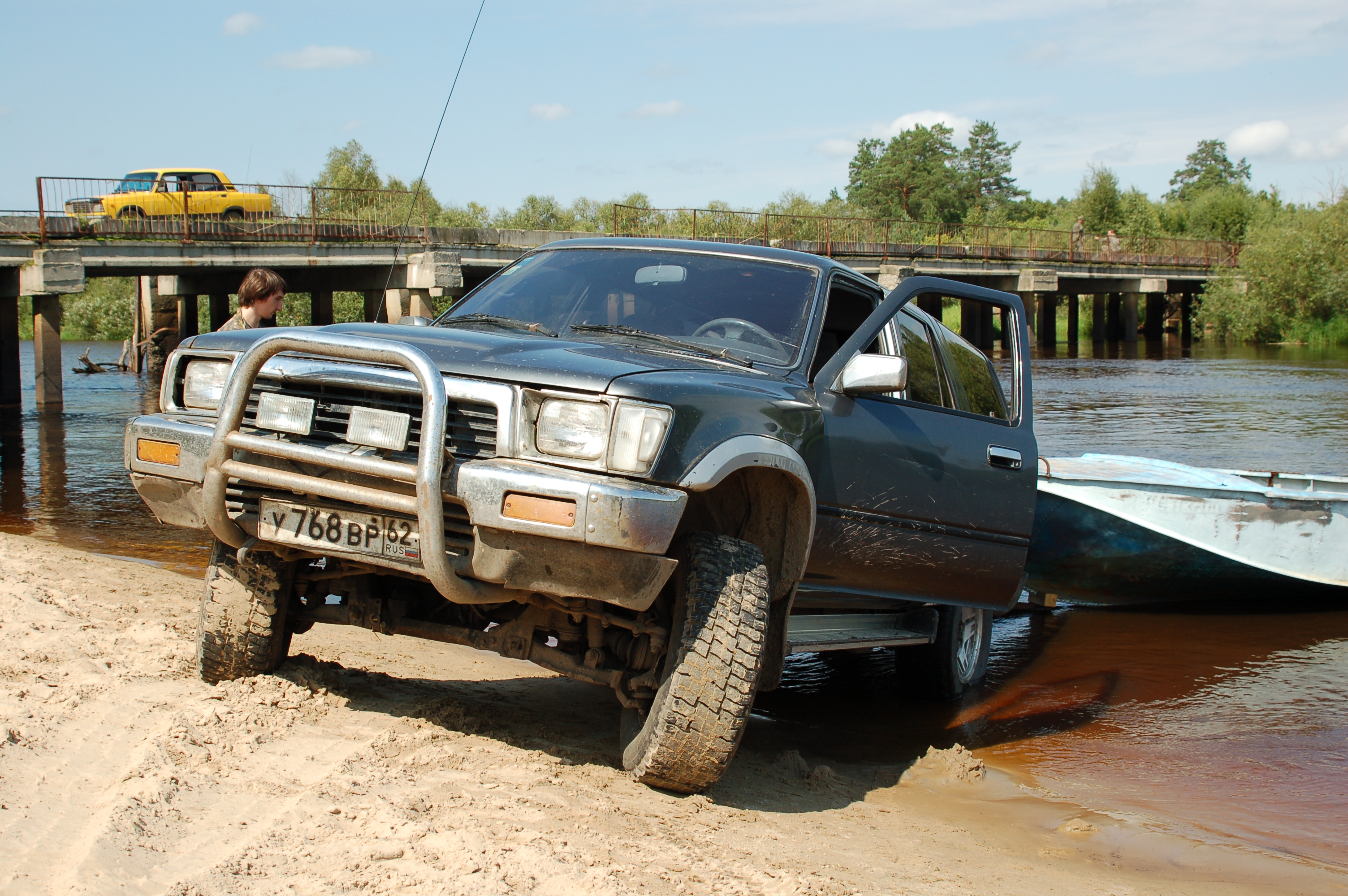

Вот такой у нас сейчас "слип". А скоро вода сойдет, вообще до середины реки мелко будет.
Раньше был 4х4, проблемы в воду заехать не было. ((

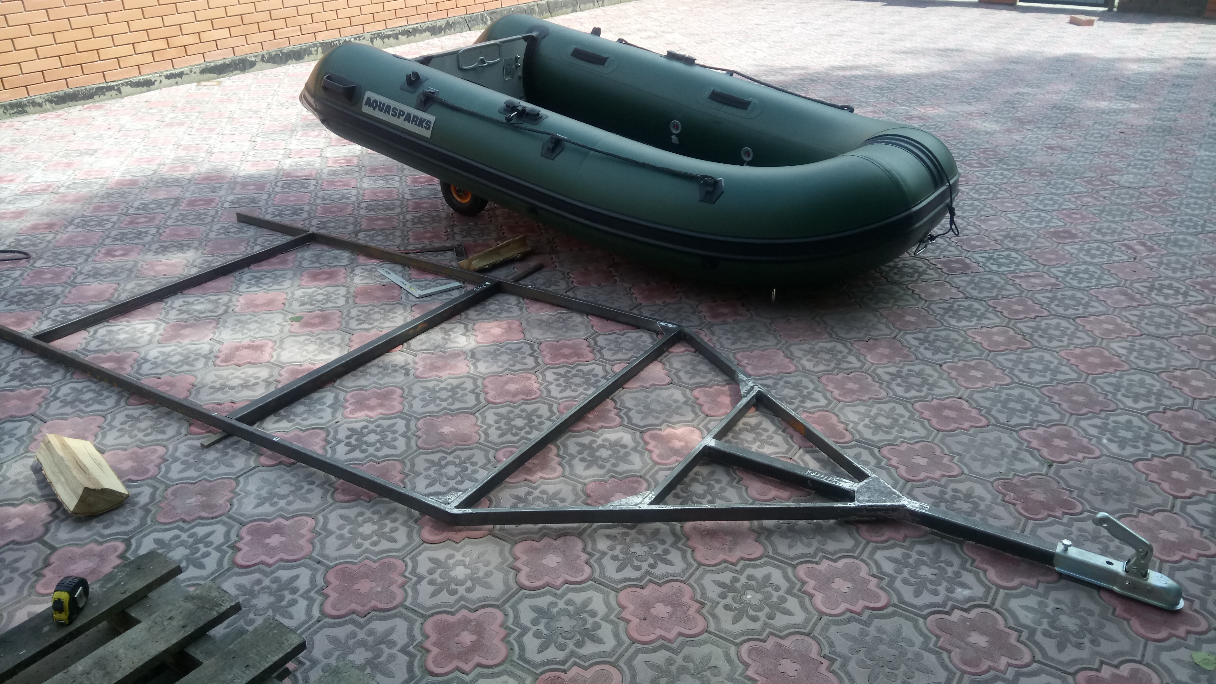

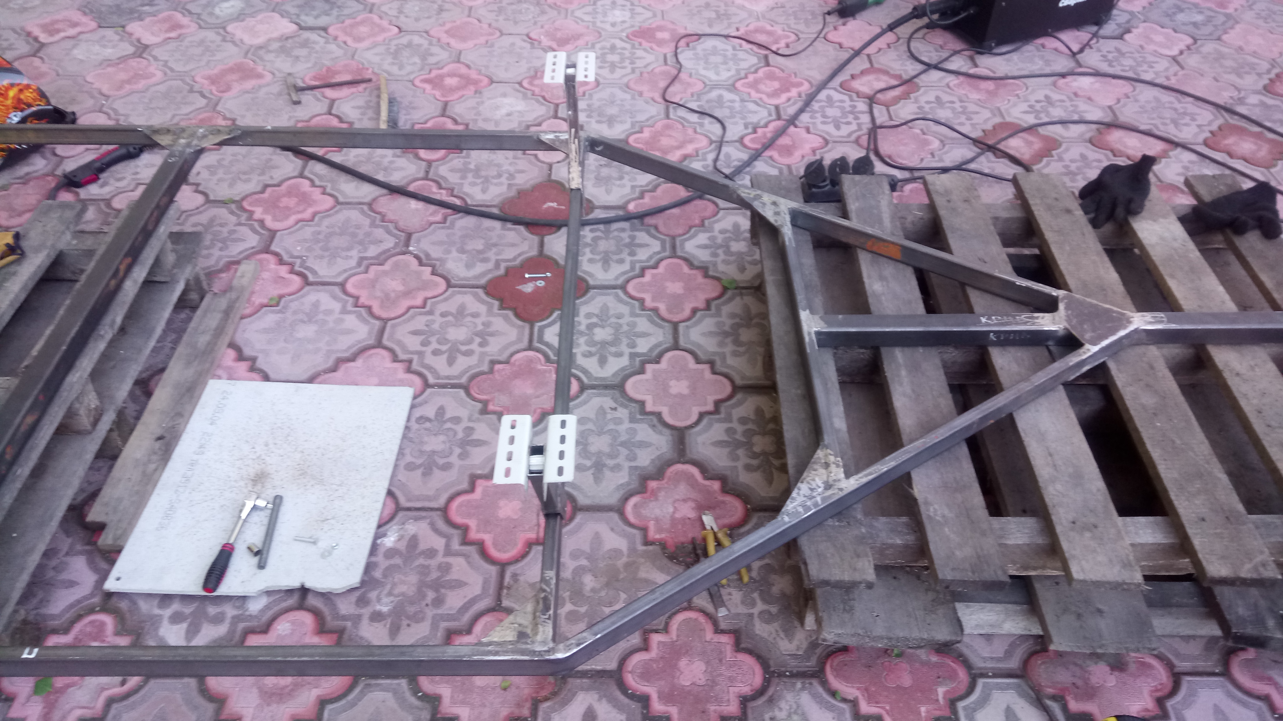

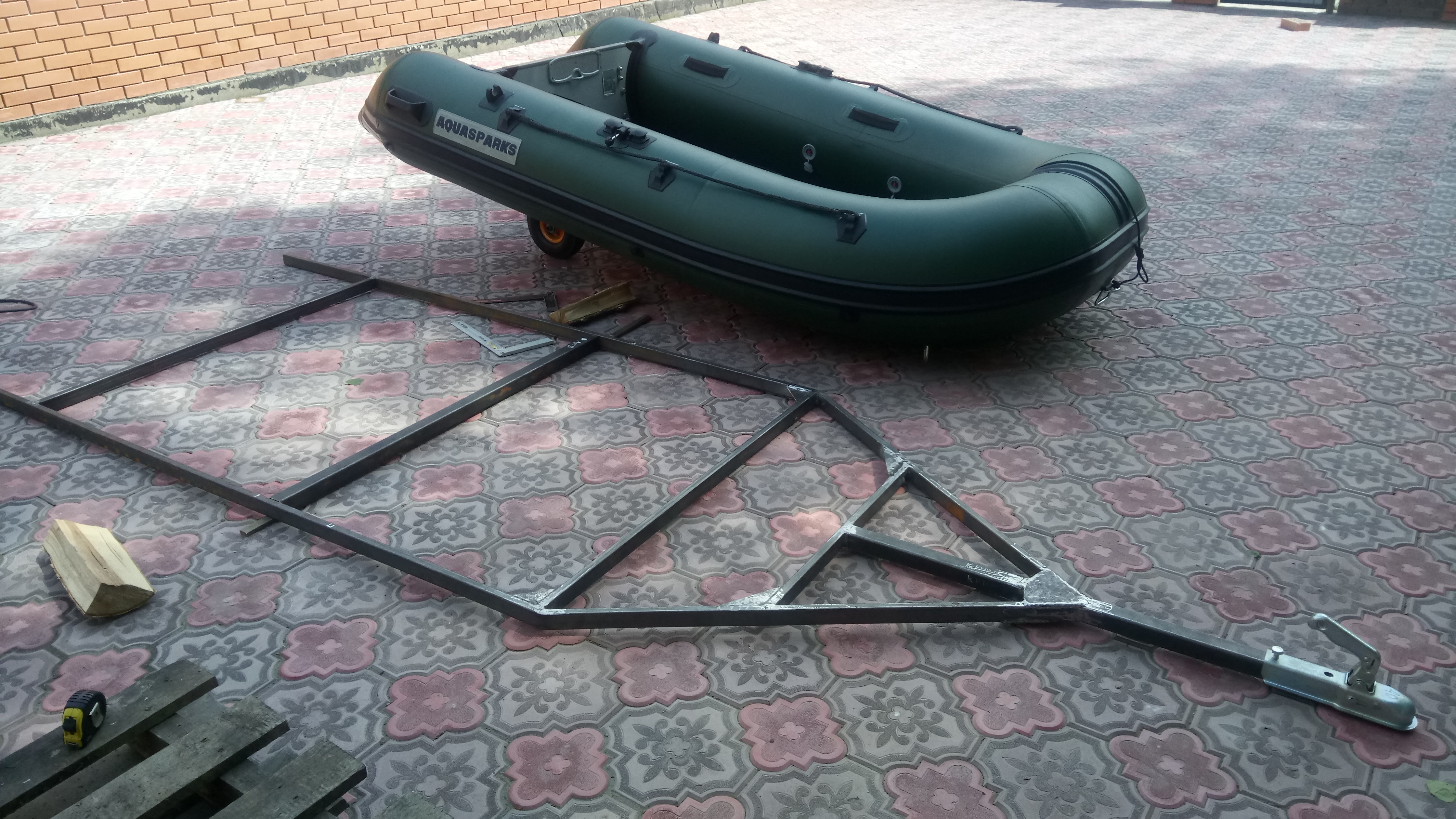

Постройка прицепа продолжается, в принципе почти все готово, осталось сделать носовой упор для лодки, выстругать ложементы , и самое главное правильно приварить оси колес, чувствую самый «гемор» с этими осями и будет.
3 907
В чем геморой? Найти центр тяжести снаряженного прицепа геморой?

Прицеп получается достаточно легким, рама без подвески (без колес , амортов и рычагов) весит около 28 кг. Правильную нагрузку на шар проще будет добиться оптимальным размещением груза в лодке. Например тем же выносным топливным баком, он у меня 12 литров.
3 907
Выставить развал схождение колес.
Колеса сними и приложи длинный уровень к осям. Проверь в двух плоскостях через 90 градусов. Выстави их в одну линию в обоих плоскостях, параллельно раме прицепа и под углом 90 градусов к продольной оси прицепа.
Это и будет развал и схождение. 10 минут работы с уровнем и угольником.
Буду пробовать, а куда деваться. Только в десять минут боюсь не уложусь.:)

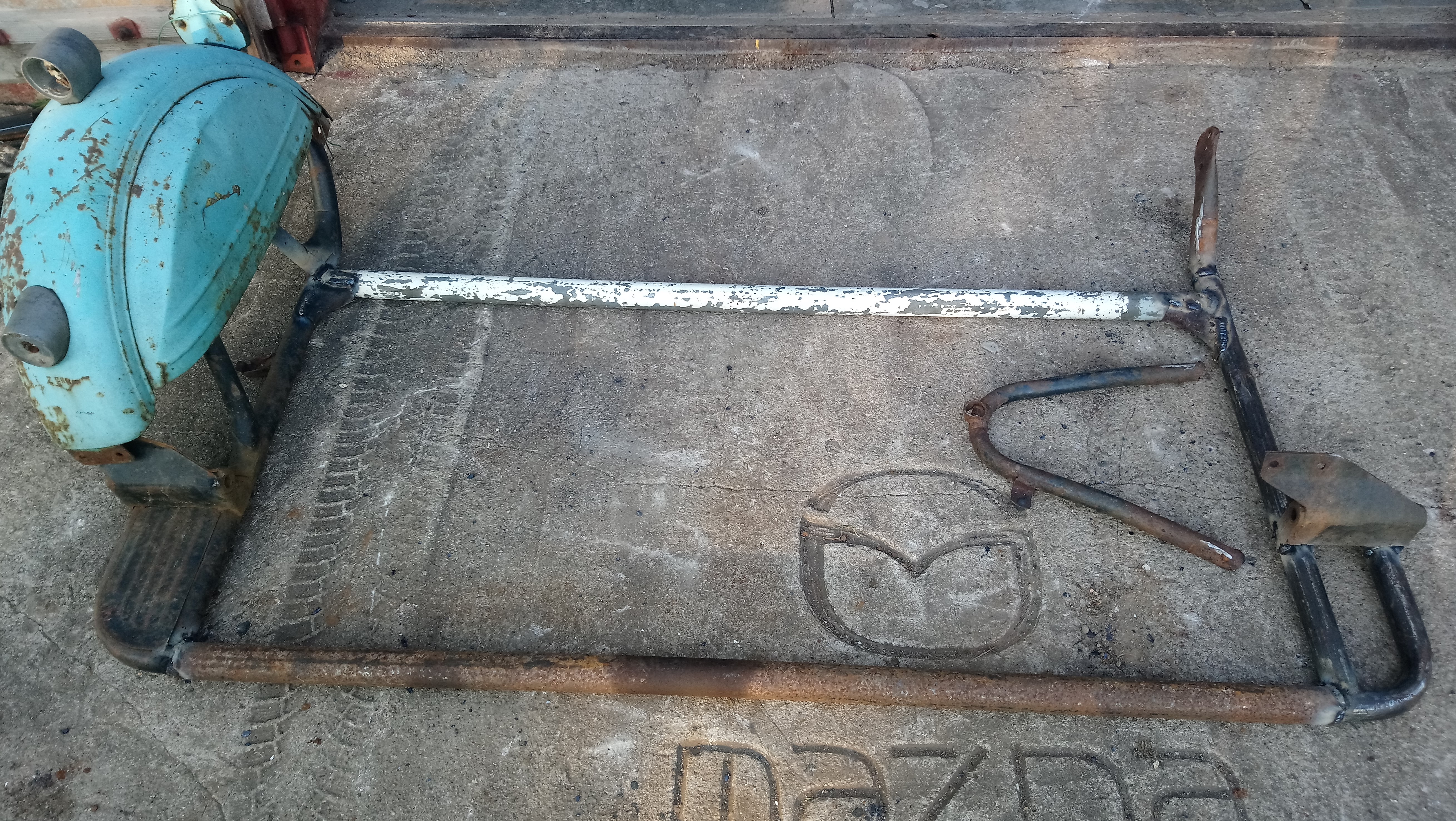

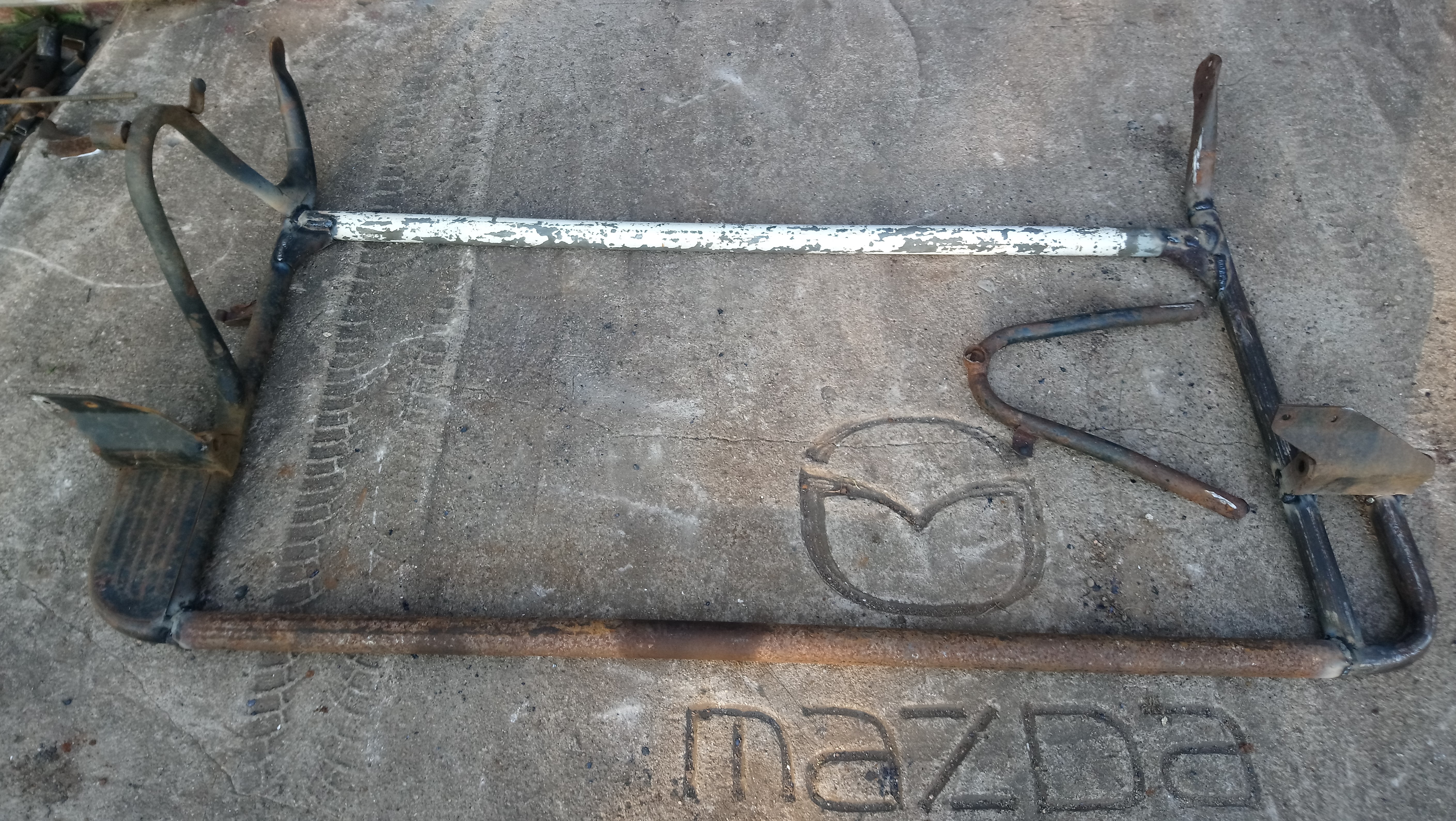

Всем огромный привет. С успешным творчеством, и приятным затем отдыхом.
Хочу спросить совета у местных изобретателей лодочных прицепов. В общем имеем лодку ПВХ, по началу хотел просто закрепить транцевые колёса и кое как прицепить лодку к фаркопу, что бы довезти её до ближайшего берега озера или реки в пределах 3 - 10км.
Но потом разгребая и утилизируя дома металлолом, споткнулся о ИЖевский боковой мотоциклетный прицеп. Посмотрел на подвеску колеса, и тут меня осенило - найти второй такой же узел, переварить его на вторую сторону, маятник перевернуть и сделать простенький прицепчик для лодки. тем более что само размещение лодки от поверхности земли будет не очень высоким. Мысли оставить прицеп на тех же мотоциклетных колёсах. Освещение (повороты, стоп сигнал, габариты) планируется.
Но когда вытащил лодку из чехла и надул её, то сразу понял, что в габариты своей машины в 1800мм я уже не влезаю. Что собственно меня крайне огорчило и заставило чиркнуть сюда пару строк. При всём раскладе габариты прицепа будут 1960 - 2000мм как максимум. То есть даже колёсная база прицепа, будет шире чем база у машины.
Суть вопроса такова - можно ли сделать прицеп с такой шириной, на сколько это опасно - безопасно?
Посмотрев здесь несколько фотографий, увидел тоже довольно широкие прицепы, хотя по фото судить сложно, сравнений с авто пока не нашёл.
Как бы выезжать на серьёзные дороги не планирую, но в прицеп придётся вложить не мало труда, поэтому хочется узнать перспективу. Руки уже ломятся творить, а габариты заставляют задуматься. :?

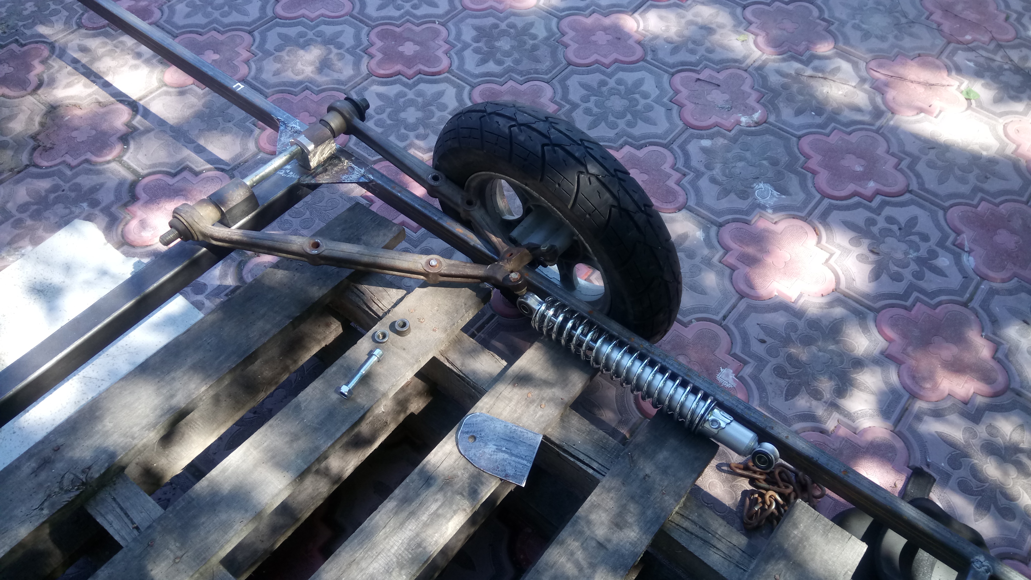

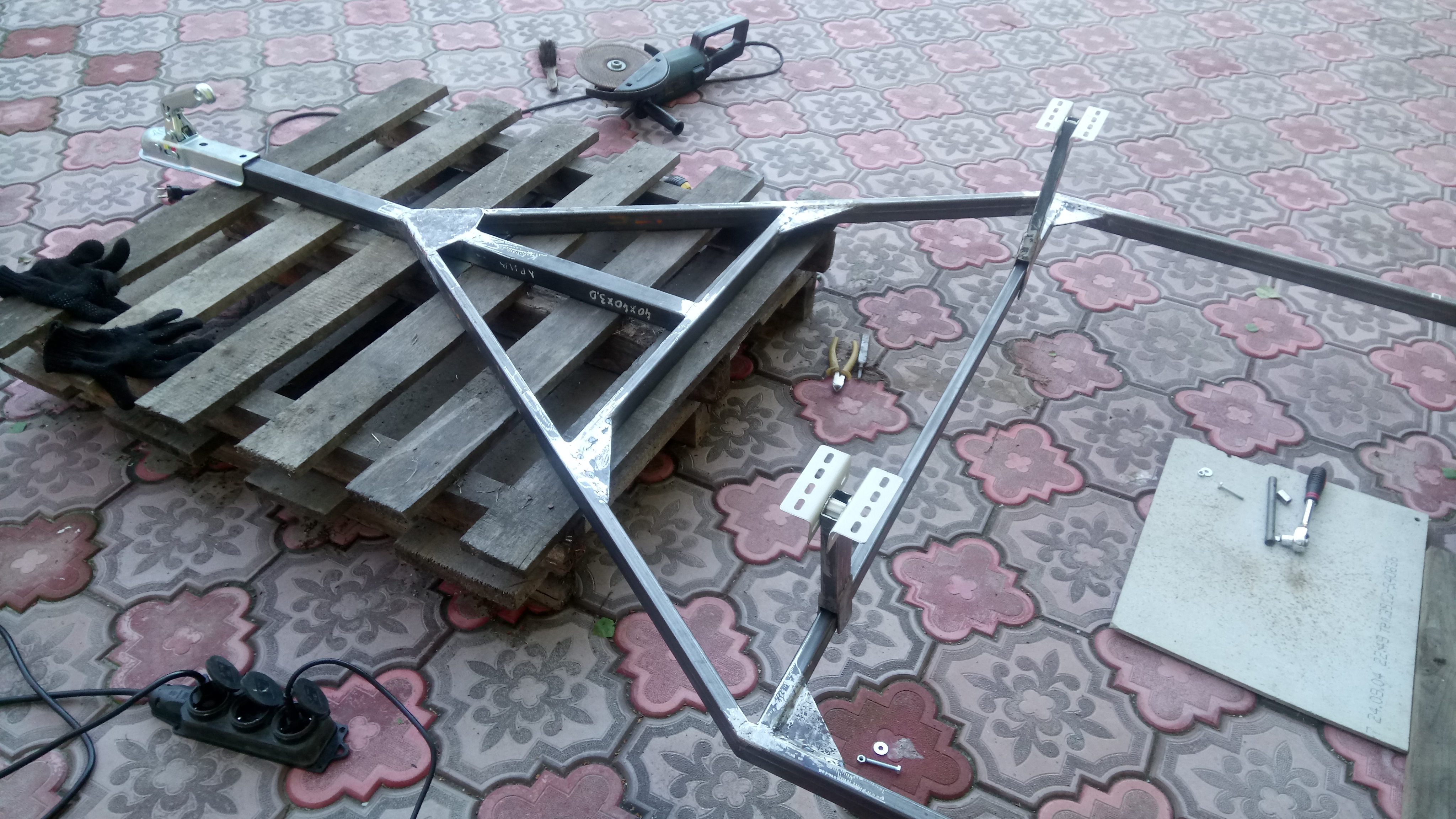

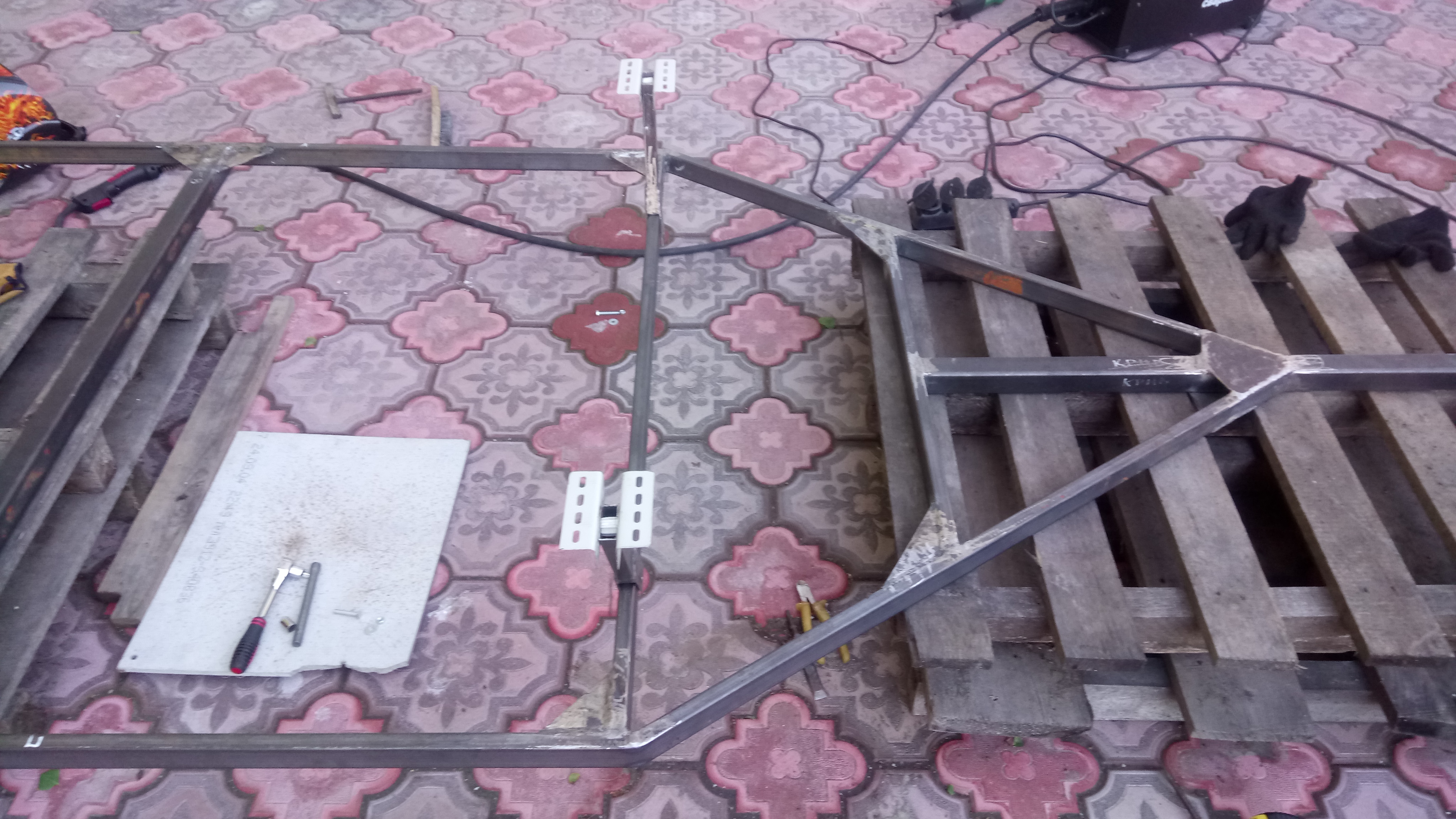

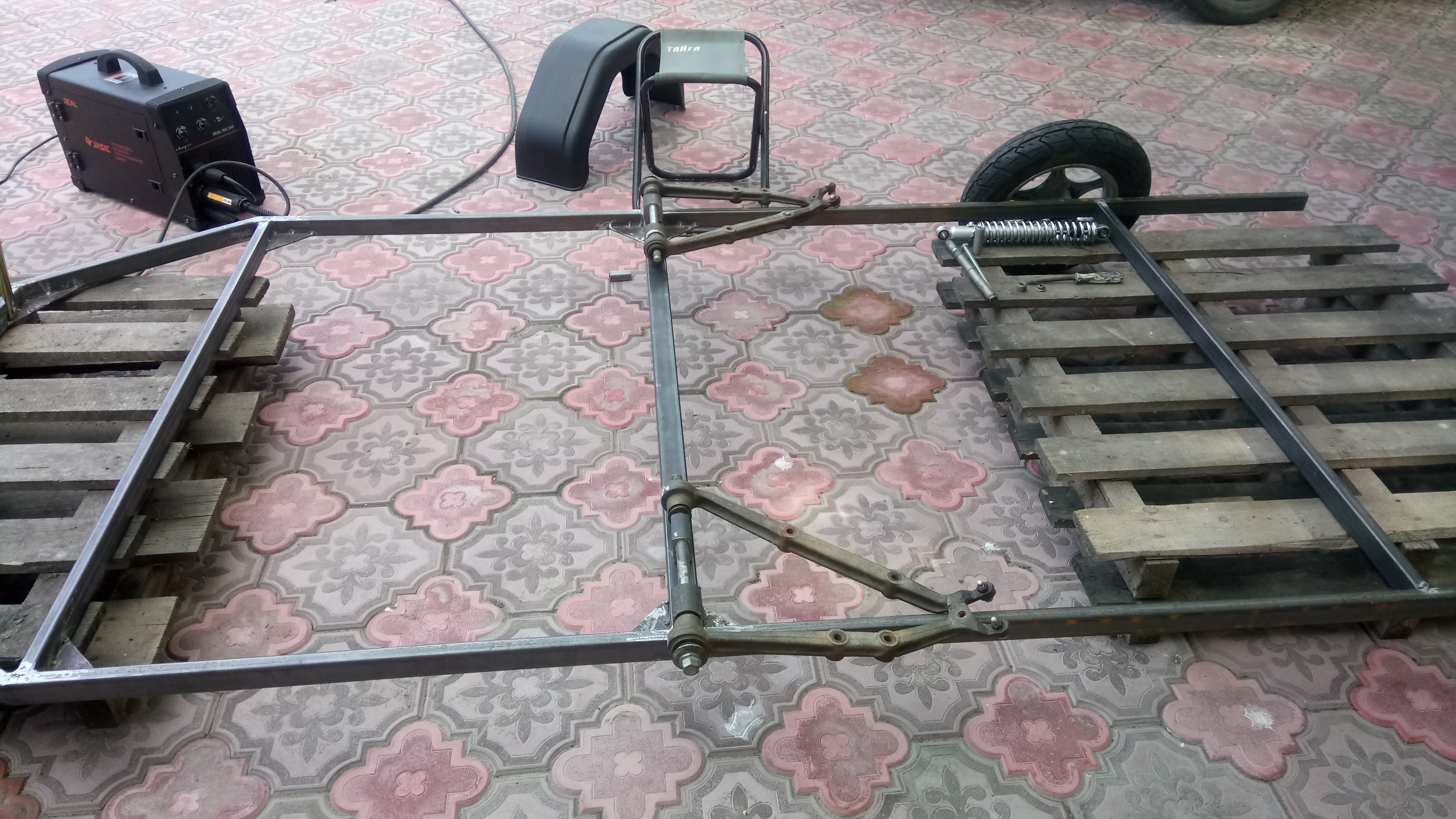

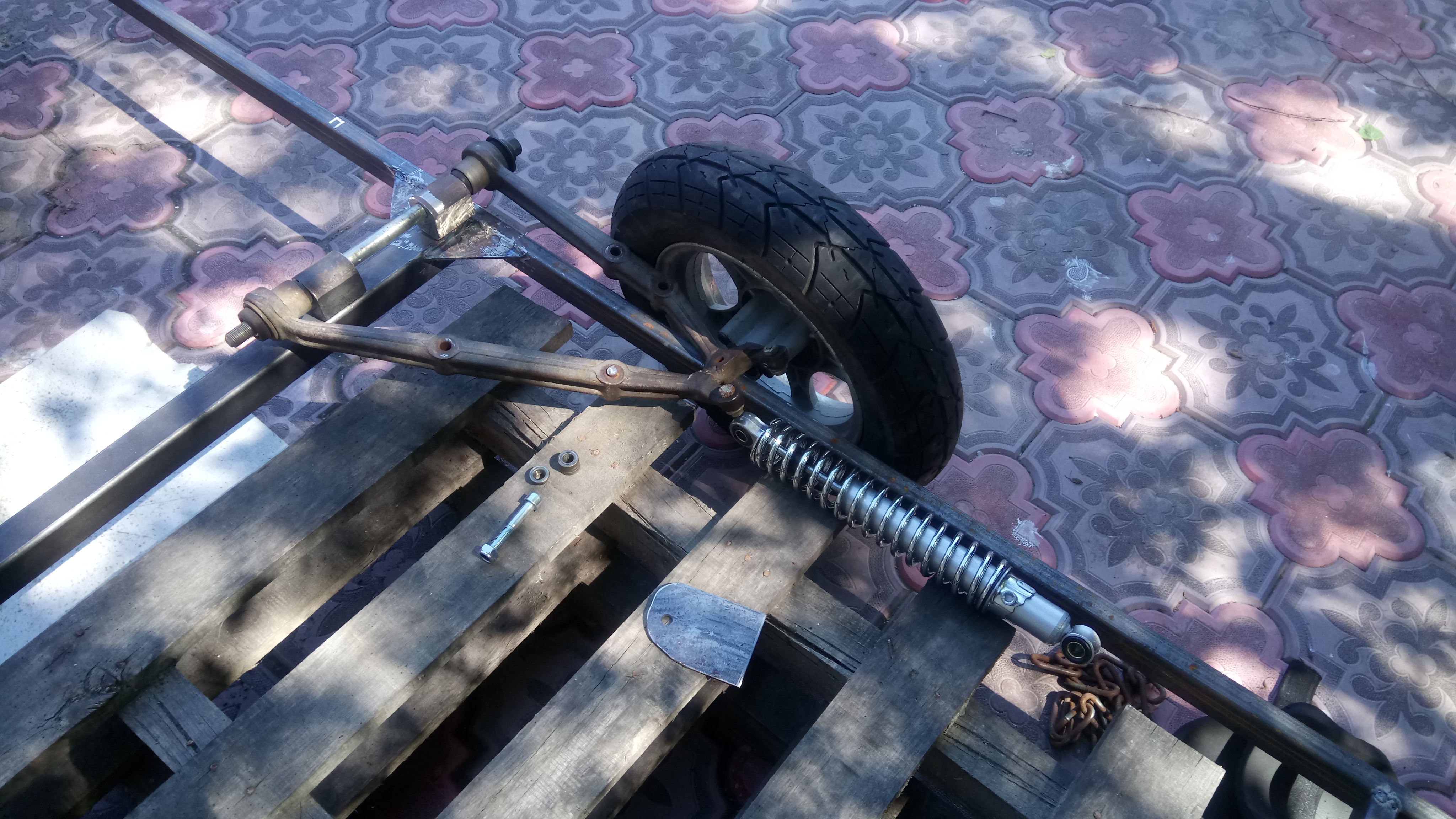

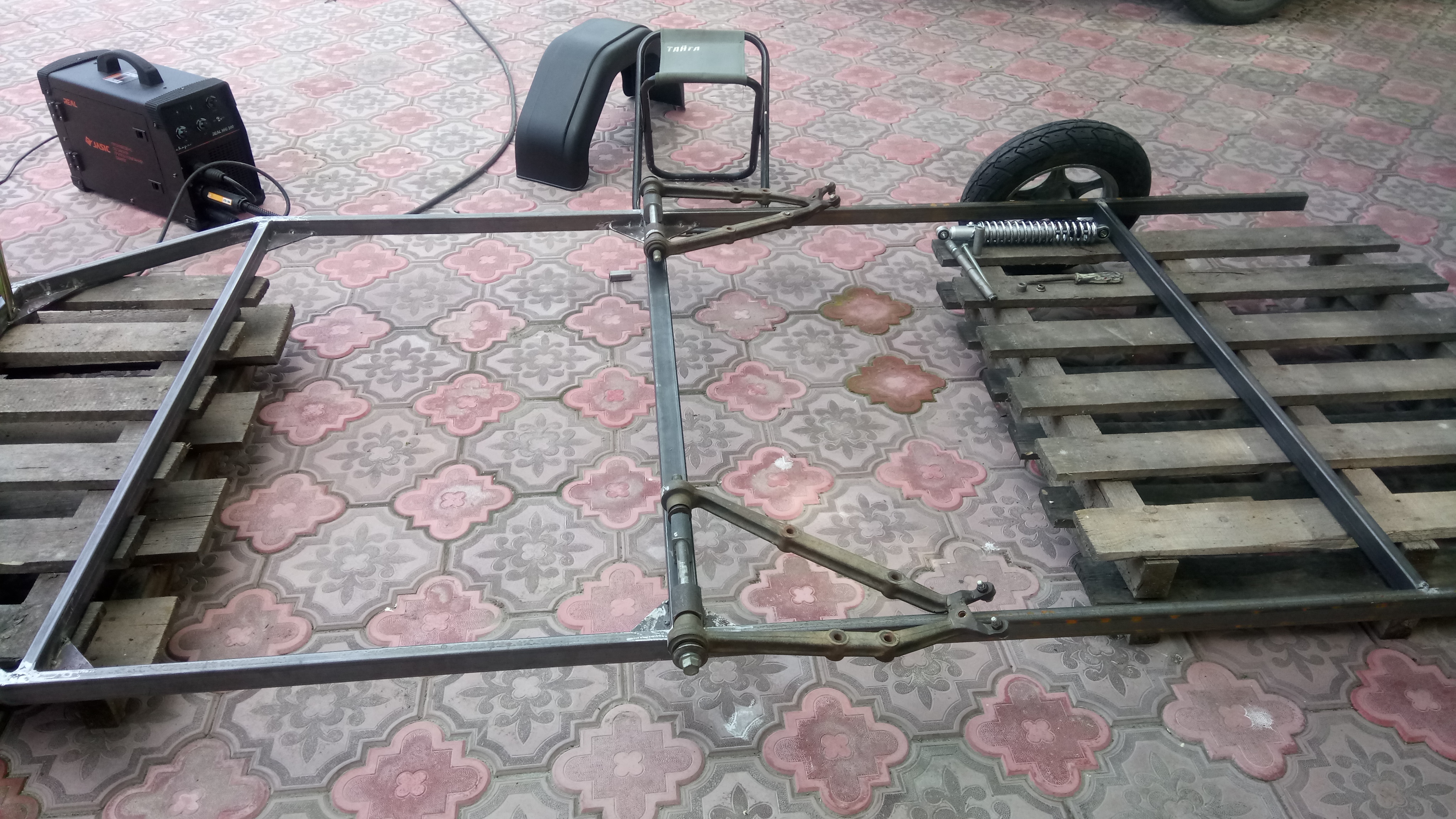

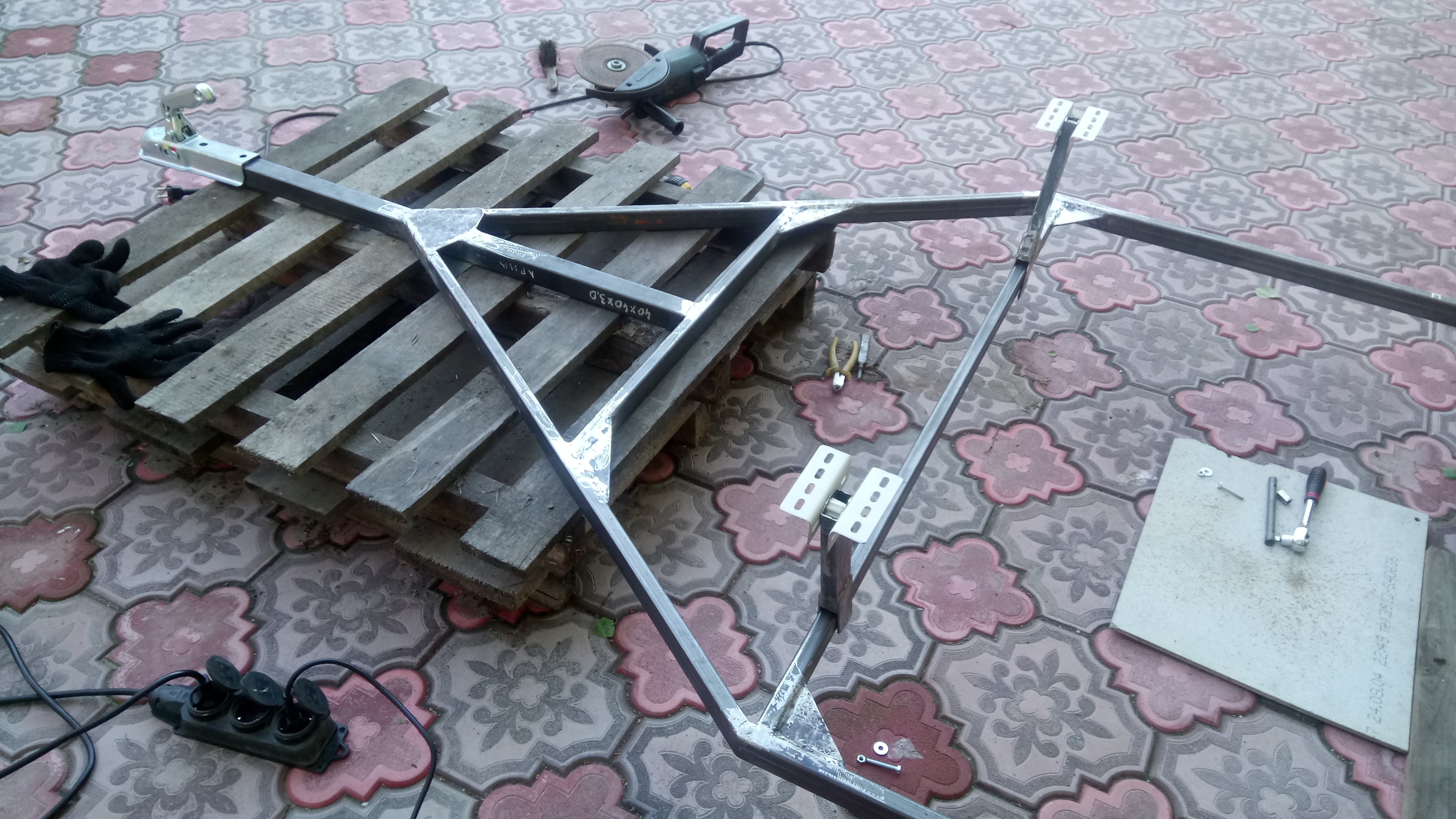

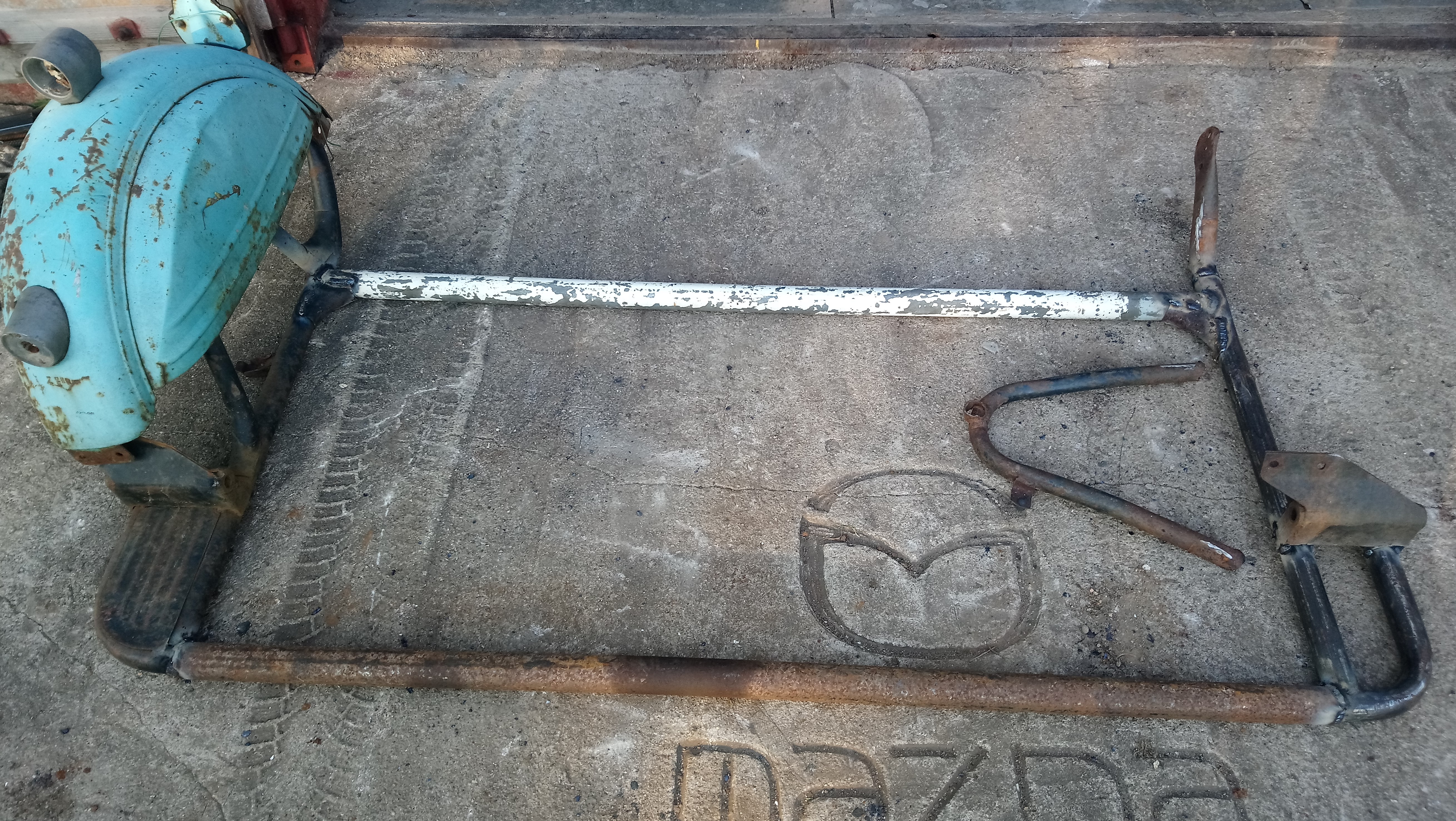

Фото конечно замечательное, но далеко :) Я хочу сделать более культурно, а уж как получиться не знаю. Сегодня основную раму уже почти сварил. Осталось приварить упор под амортизатор, он же будет служить и кронштейном удерживающим лодку. Затем приварить прицепную трубу, усилить небольшими раскосами, и в принципе по раме всё. Основная проблема это маятники, уж очень сильно они раздолбаны. Буду ещё искать донора, вроде как в деревне есть у кого поспрашивать. Ещё могу добавить, что для прицепа идеально подходит узел от коляски ИЖ 4 модели, на ИЖ5 там уже совсем другая конструкция.
Ну а когда уже накину прицепное на фаркоп, то буду додумывать и носовой крепёж.
Трубы взял потолще)) тяжелее, но за то думаю надёжнее. ну и амортизаторы штатные будут слабы, придётся искать что то по жёще.
Ну и пара фоток, думаю суть задумки будет ясна :)
Фотки очень ёмкие, смог уменьшить почти в 2 раза, хотя и нет специальной программы для сжатия.
3 907
Почему Вы считаете что штатных не хватит? Я на свой прицеп выбирал наоборот помягче, чтобы рукой продавливались. От Минска само то , а ижевские даже пожеще будут.

Ну тогда хорошо, куплю новые ИЖевские. Я просто предположил. Или даже старенькие где то лежат, можно попробовать их перебрать.
Сегодня приварил центральную трубу. Пока раму могу переносить)) Килограмм наверное 50 - 60. + маятники, крылья, упоры всякие. Надеюсь в сотню уложусь.
Если сотню будет весить только один прицеп, то ижевских может и не хватить, хотя х.з. Ураловские пожеще будут. Но у ураловских ход штока короче, что не есть "гуд"

списывался с человеком, у него прицеп примерно 100 кг на ижевских амортах, так он говорит что хватает "за глаза", даже наклон аморта пришлось увеличивать, чтобы помягче было, так что все должно быть путем.

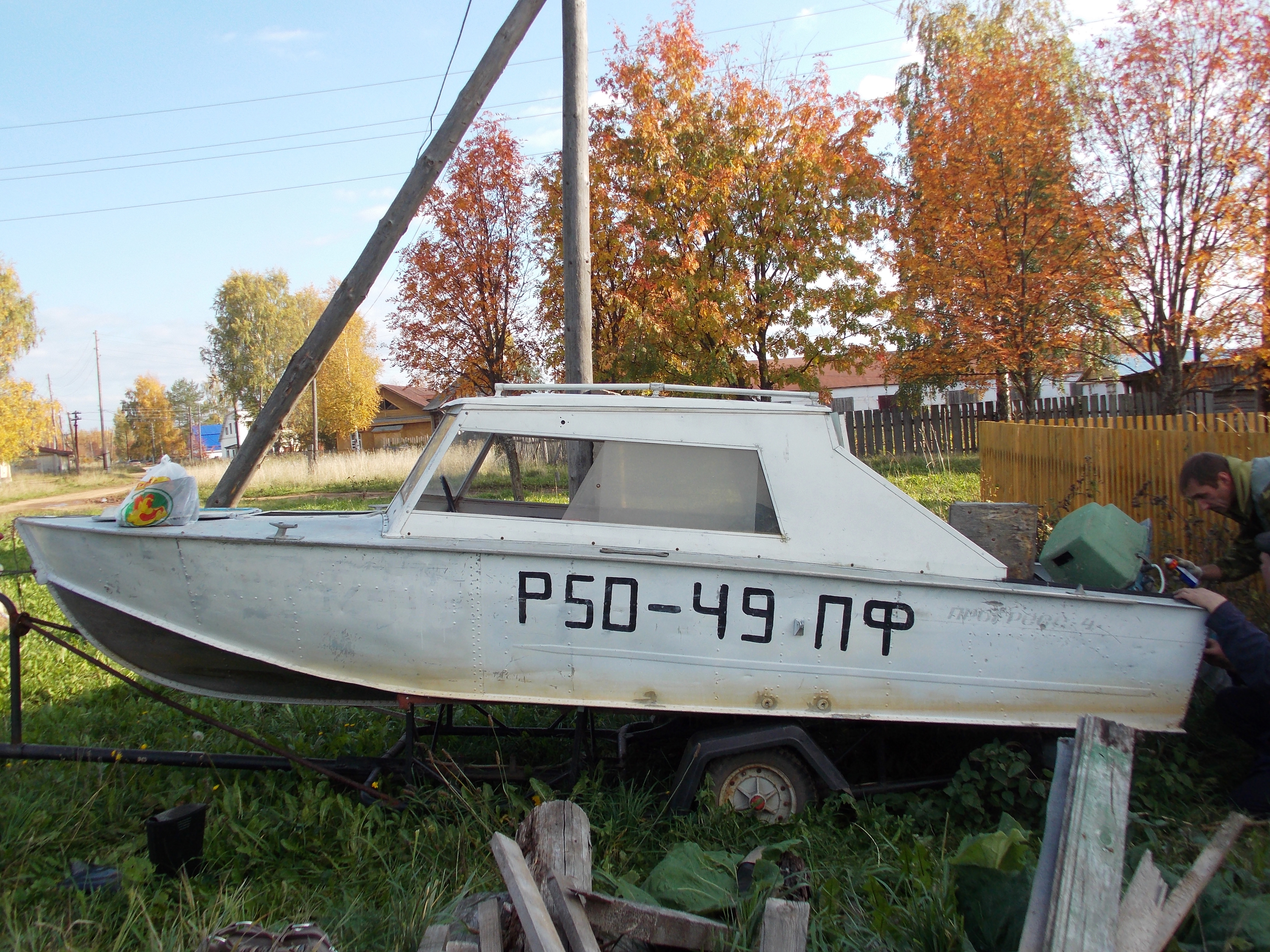

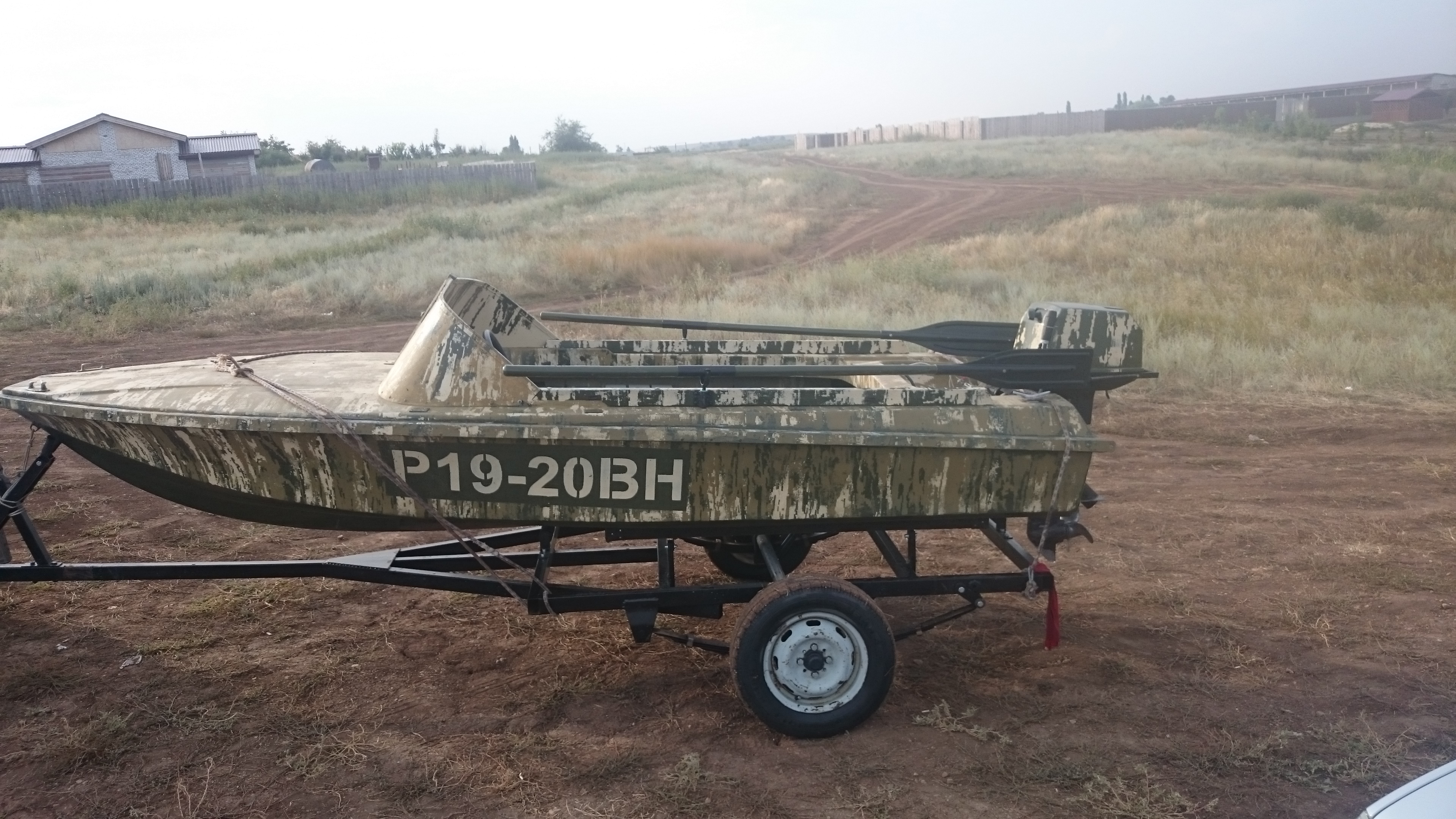

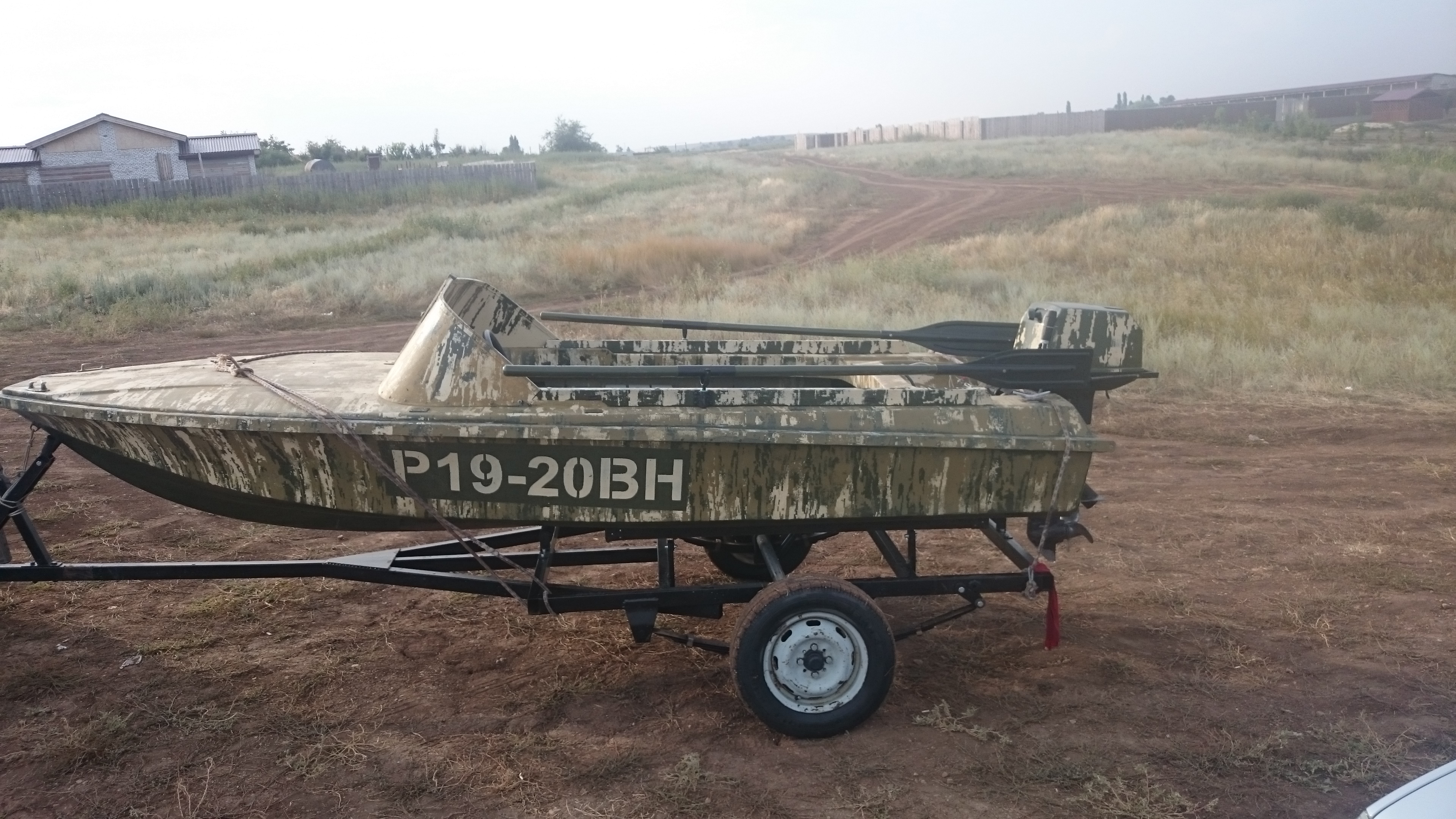

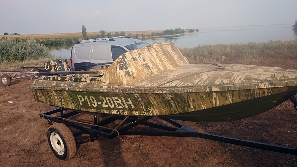

Вот такой прицеп сваял за неделю..прототипом послужил "Кремень"..ничего так возит..:), рессор - москвич, амморты от нивы.
ВитяN
12.04.2015
1 567
390
Тулун
Казанка-М
Мерк-10М
Алексей.Это у тебя лодка облезла так или спецом покрашена типа под тросник или хз.
