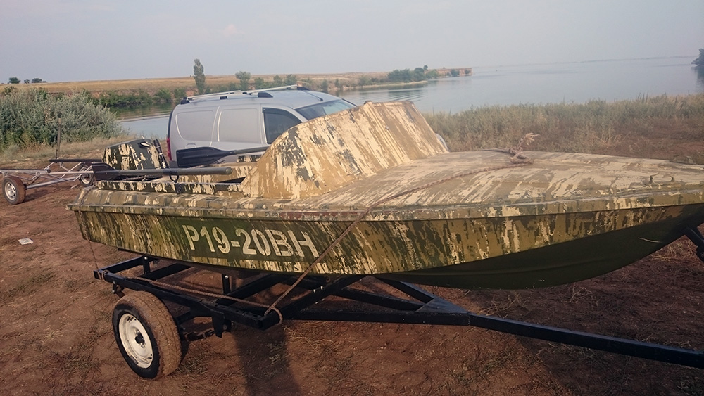

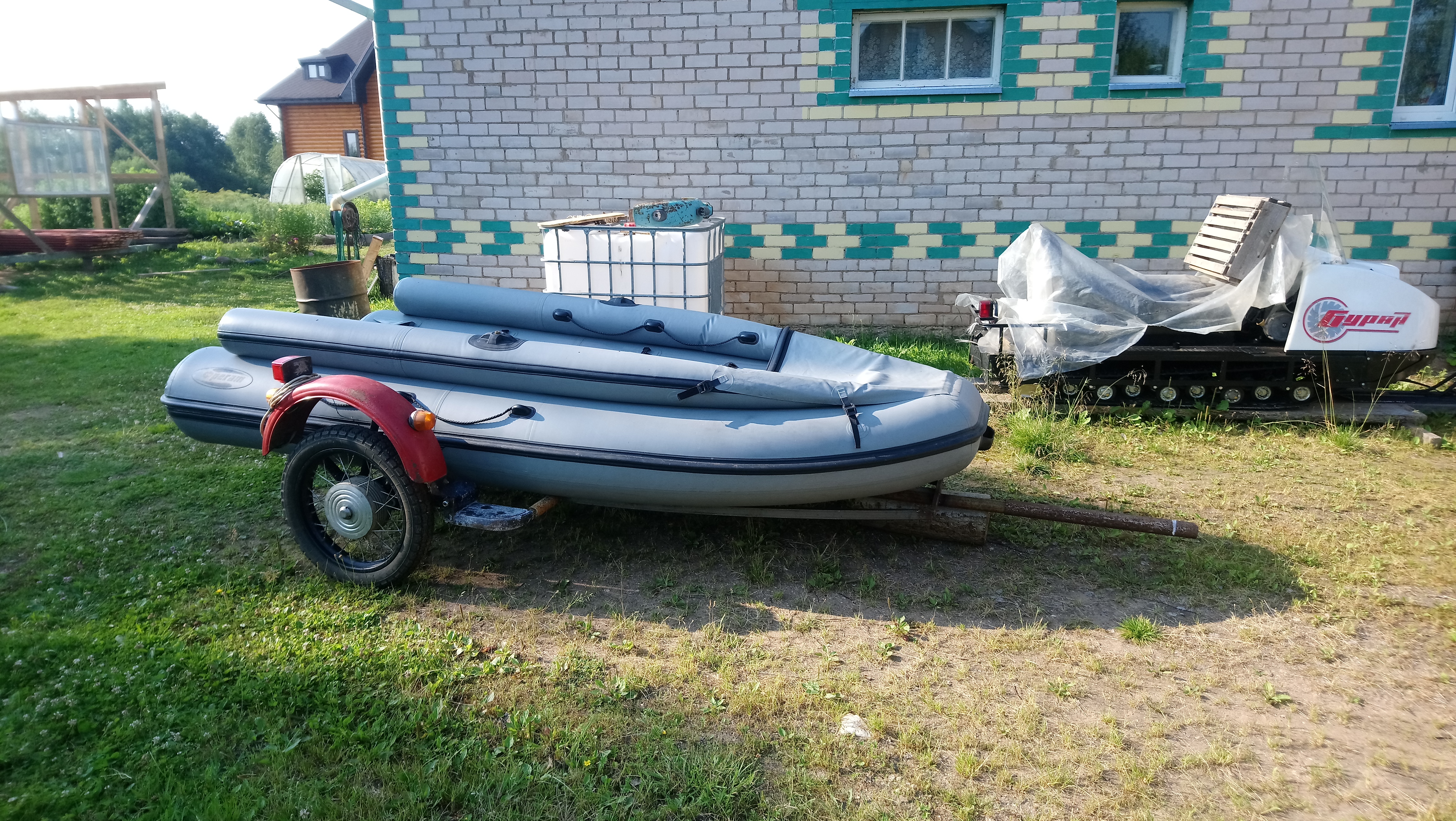

Для охоты на уток, самая правильная расцветка, ну по крайней мере в наших краях .

Нептун 23, три .
Прицеп не взвешивал..лодку красил спецом..грешен люблю охоту на уток..

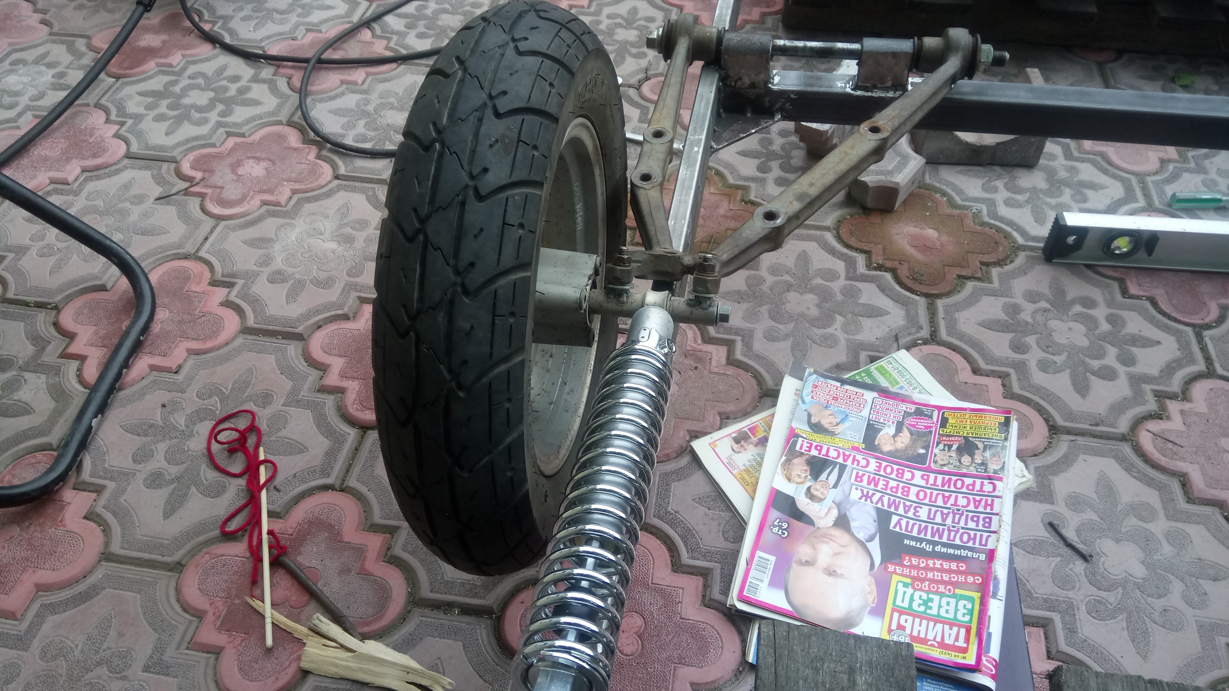

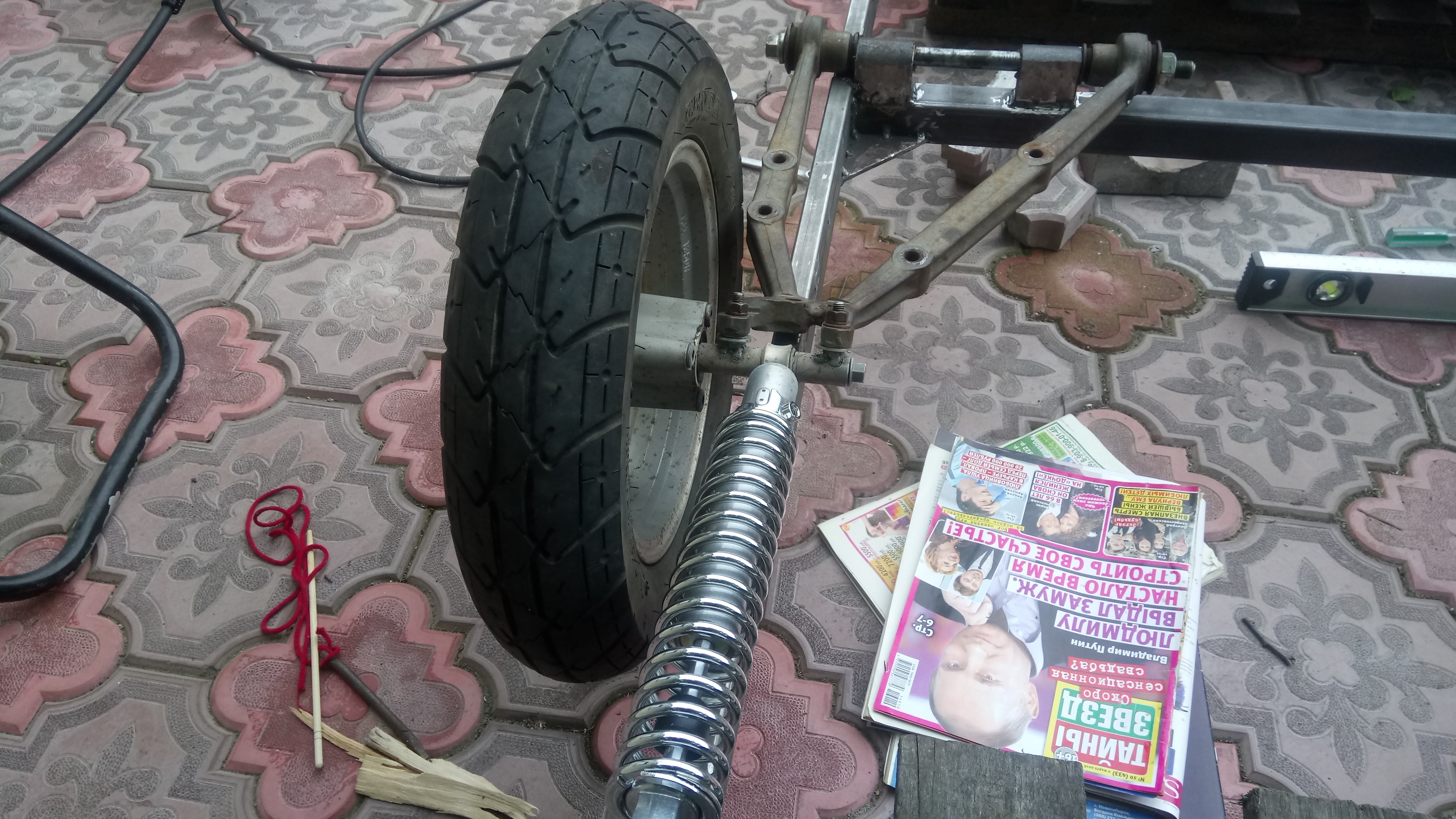

Был у меня прицеп Скиф - задолбала подвеска. Маятниковые рычаги гнулись под нагрузкой при попадании колёс в хорошие ямы. Покрышки колёс лопались на ходу. Заменил рычаги на запорожские, амортизаторы с пружинами взял тоже от Запора. Увеличил размер колёсных арок под жигулёвские колёса. Все проблемы пропали, прицеп идёт очень мягко, ход маятника большой, жигулёвские колёса ни разу не стреляли на трассе. Скорость 110 - 120км/ч

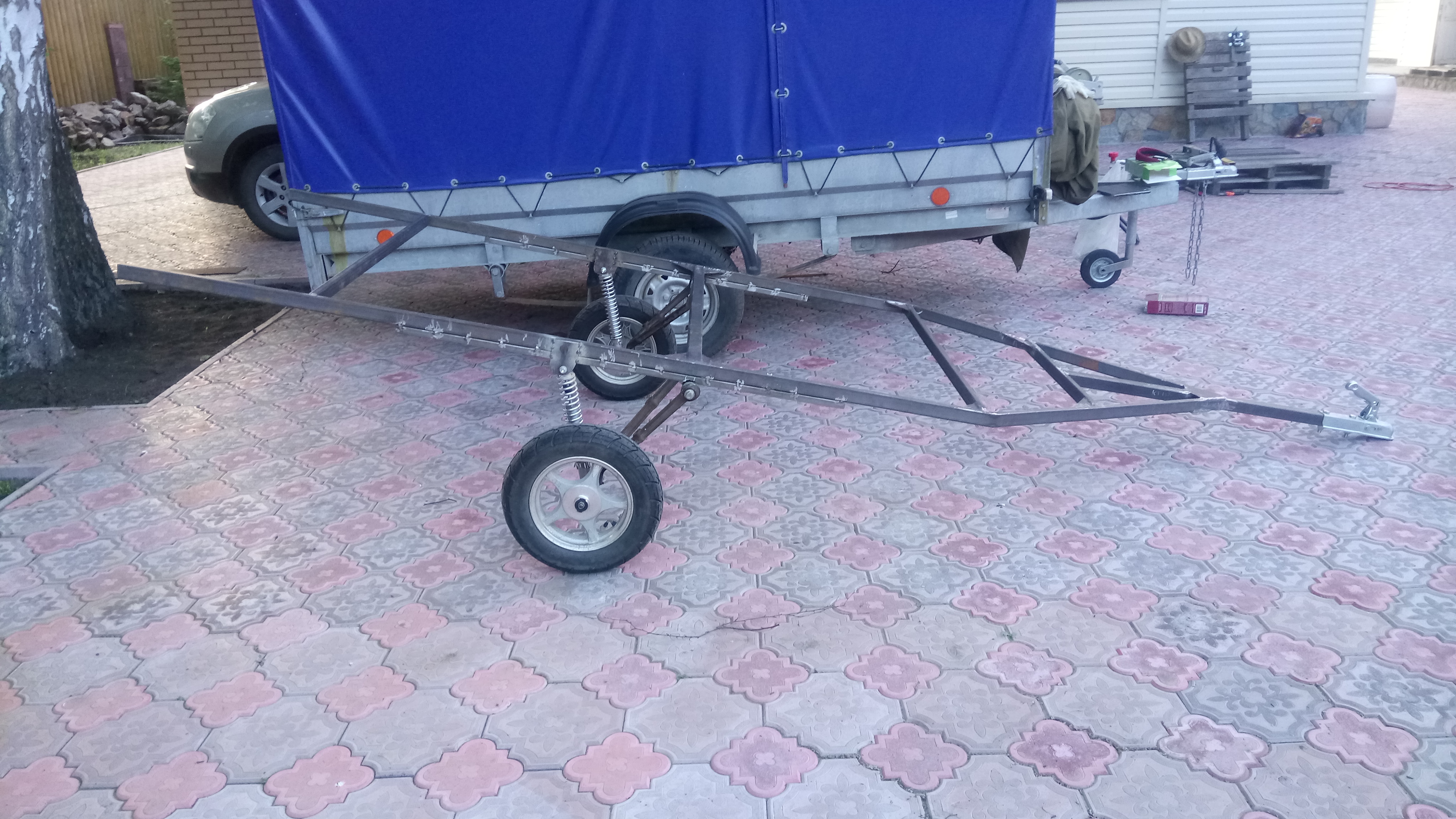

nsk-sergey
04.06.2018
AQUASPARKS SDЕ-290 AL
TOHATSU M5B DS

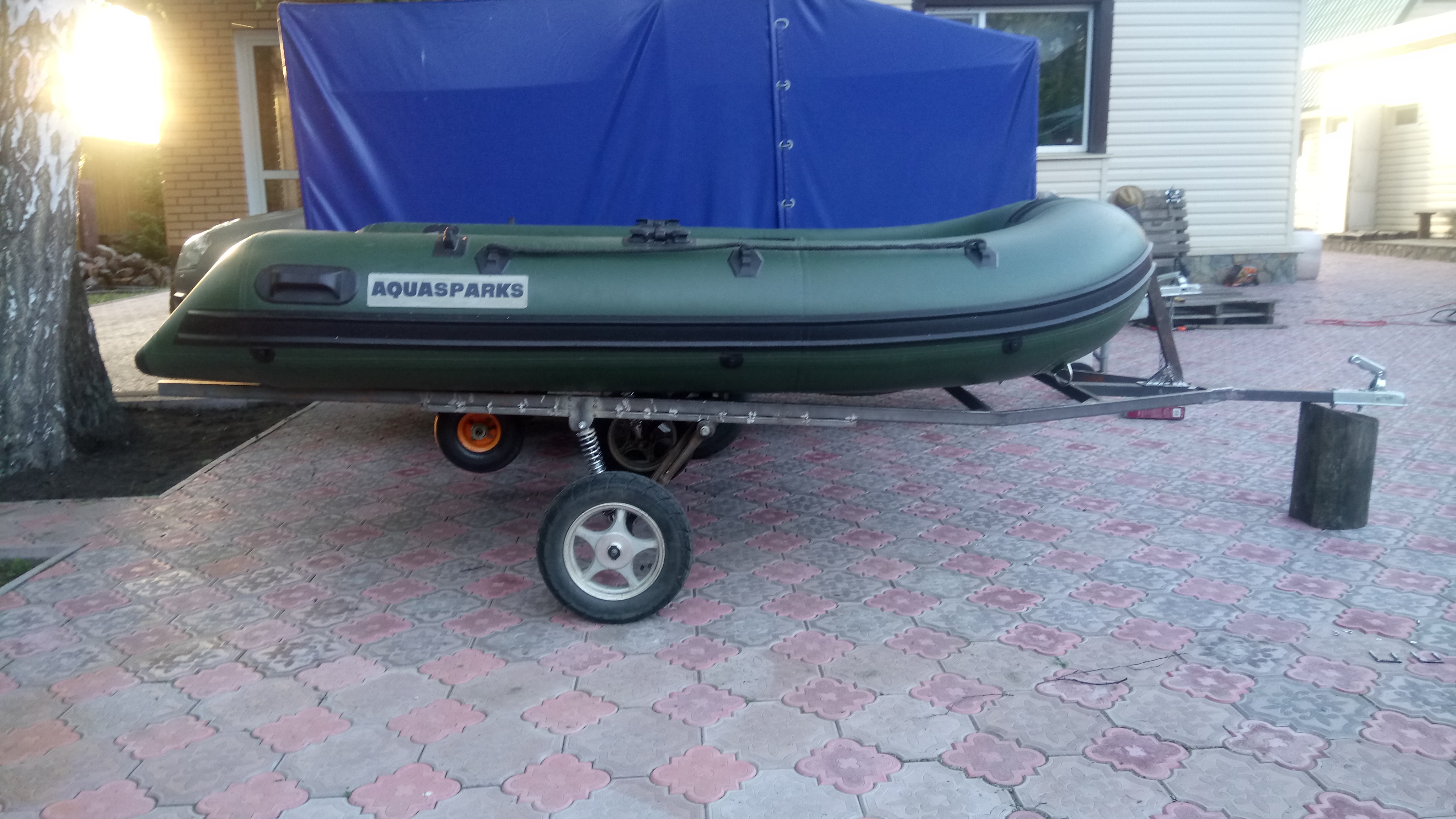

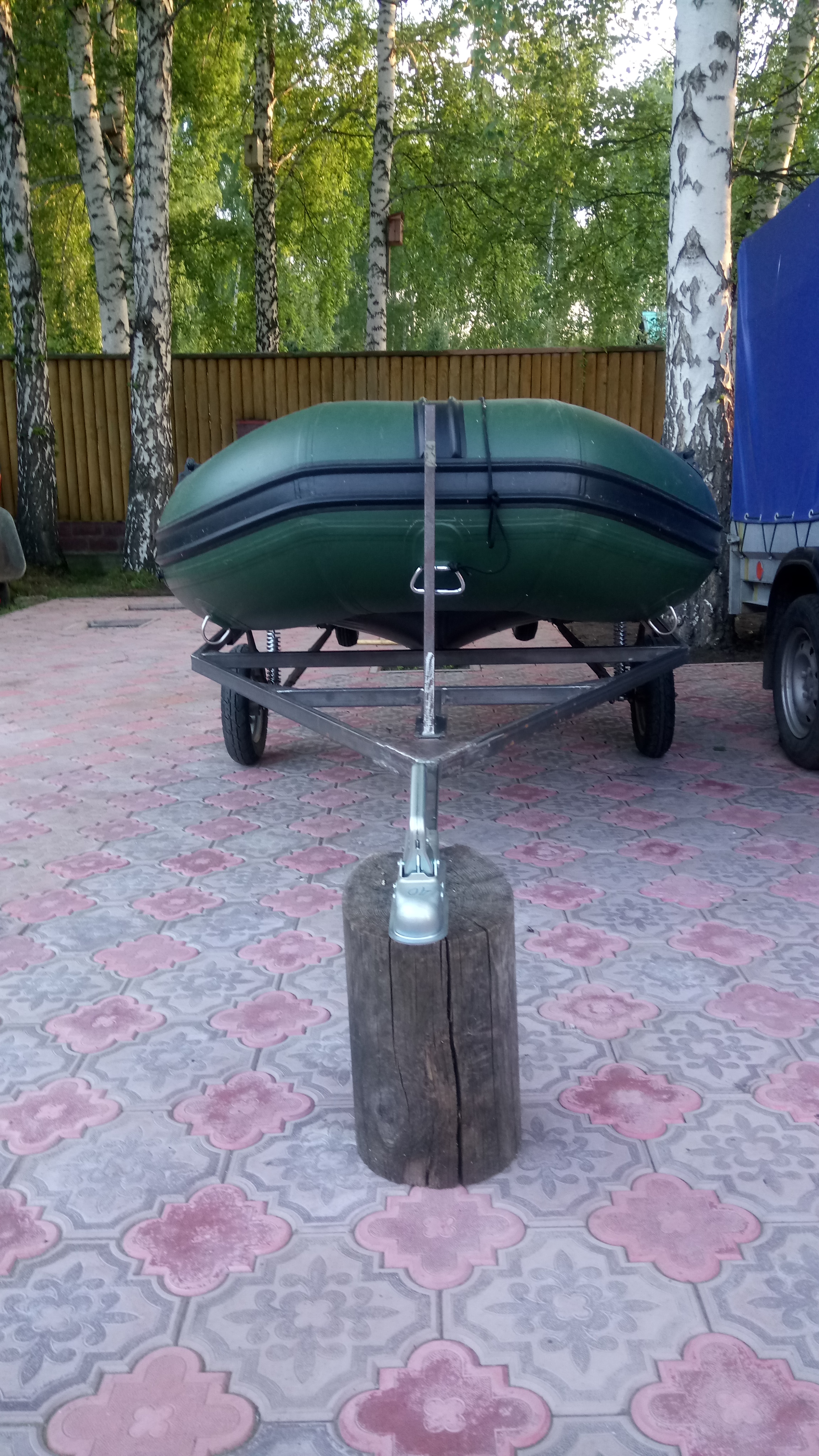

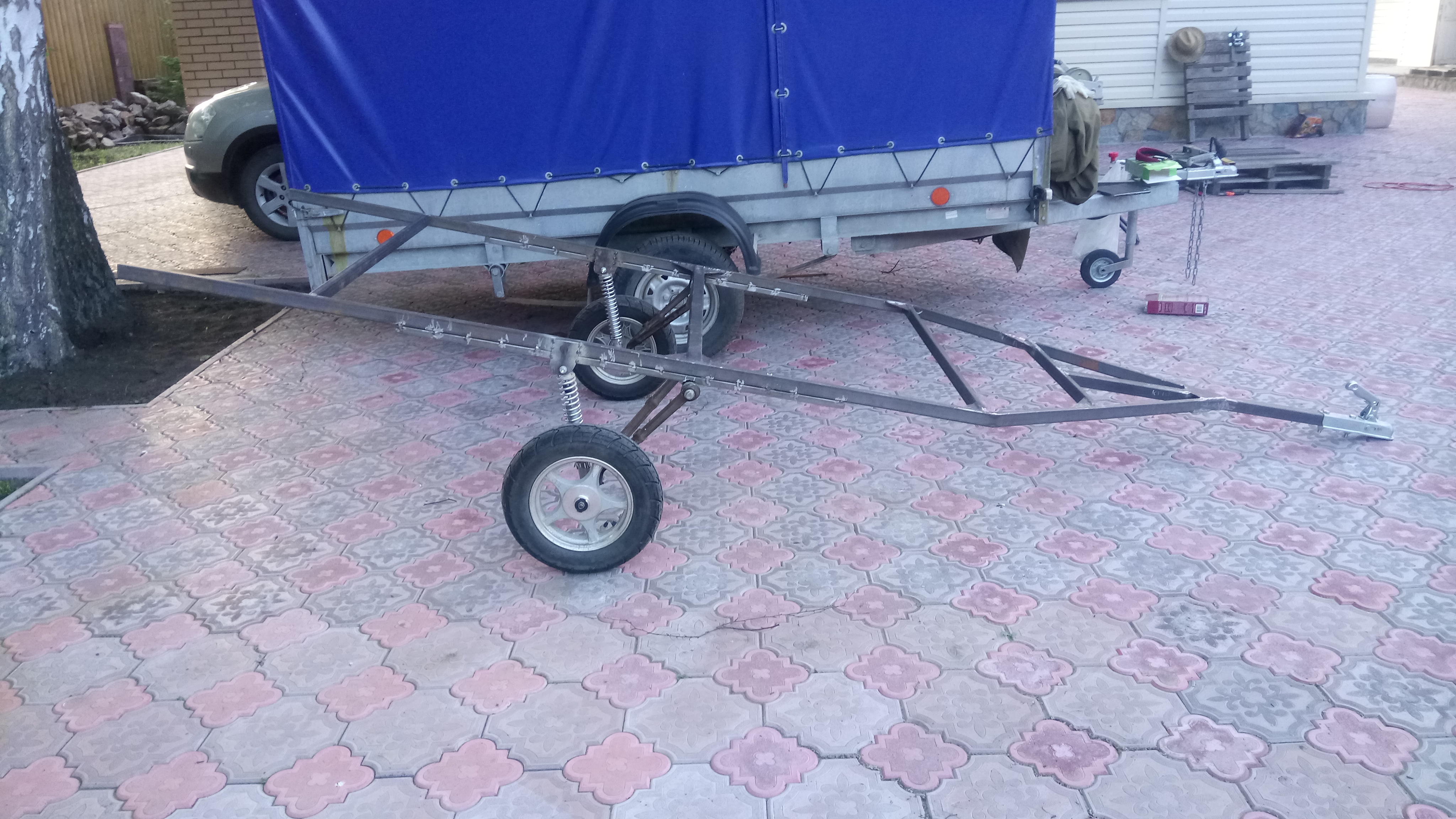

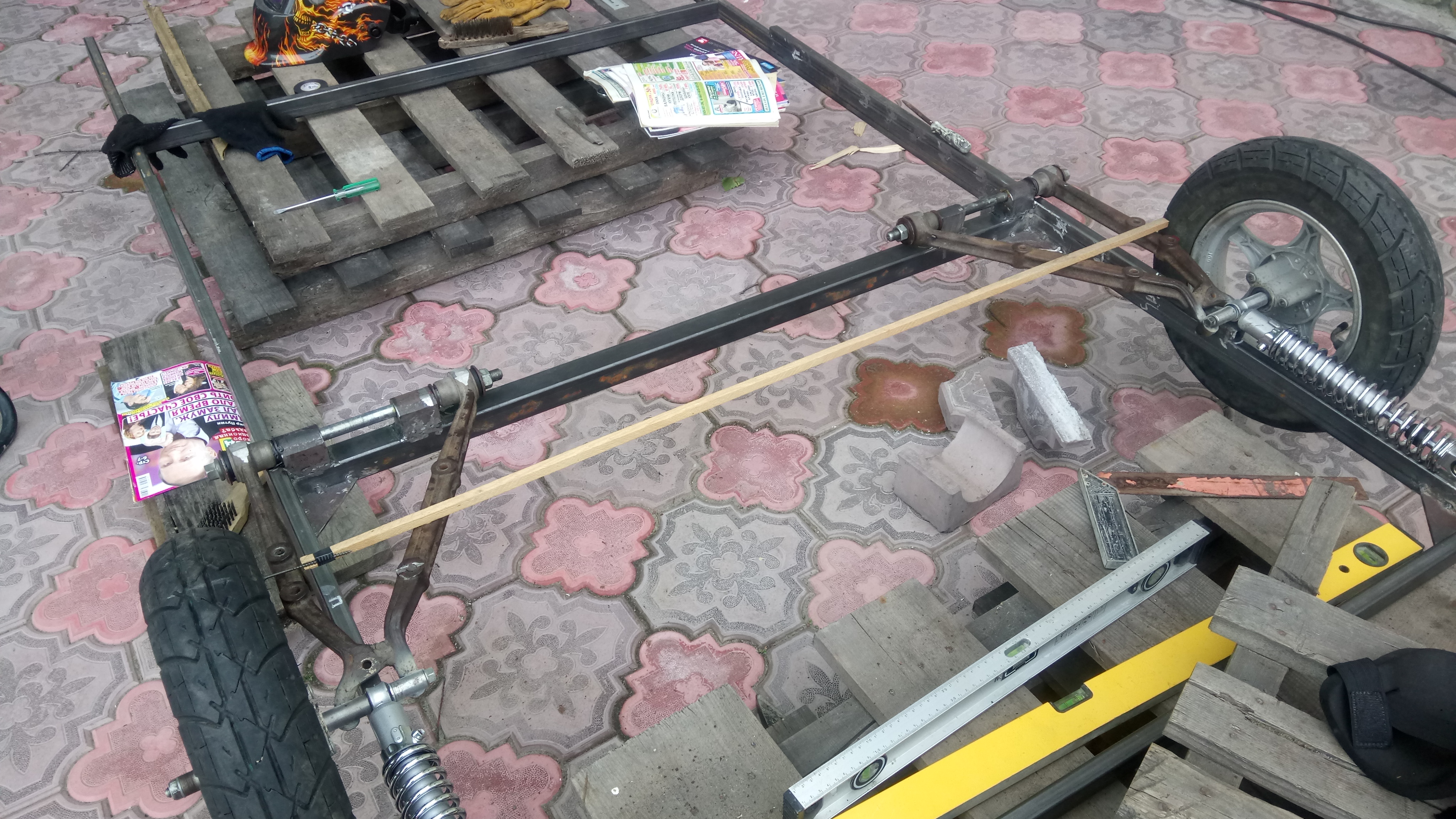

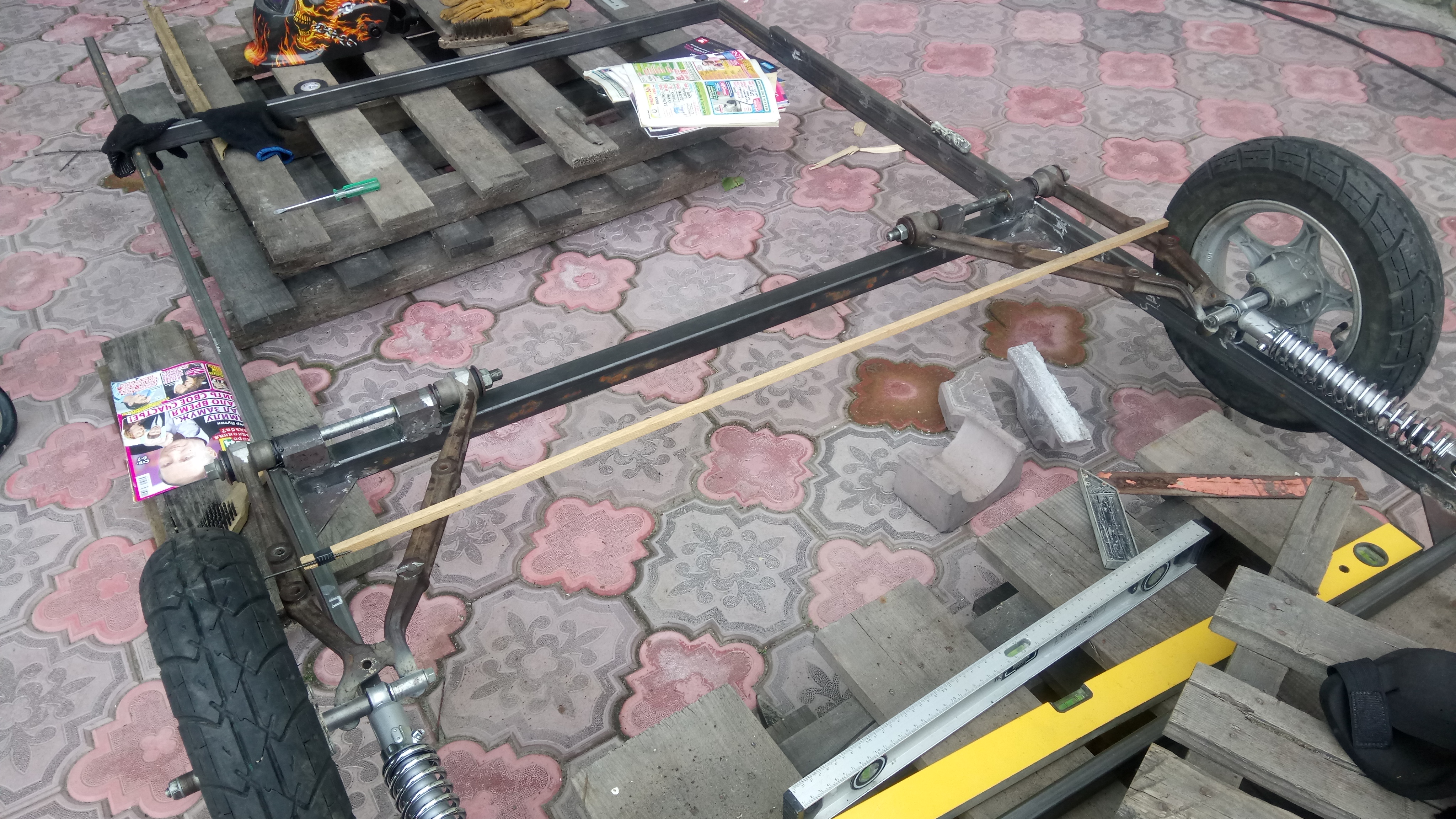

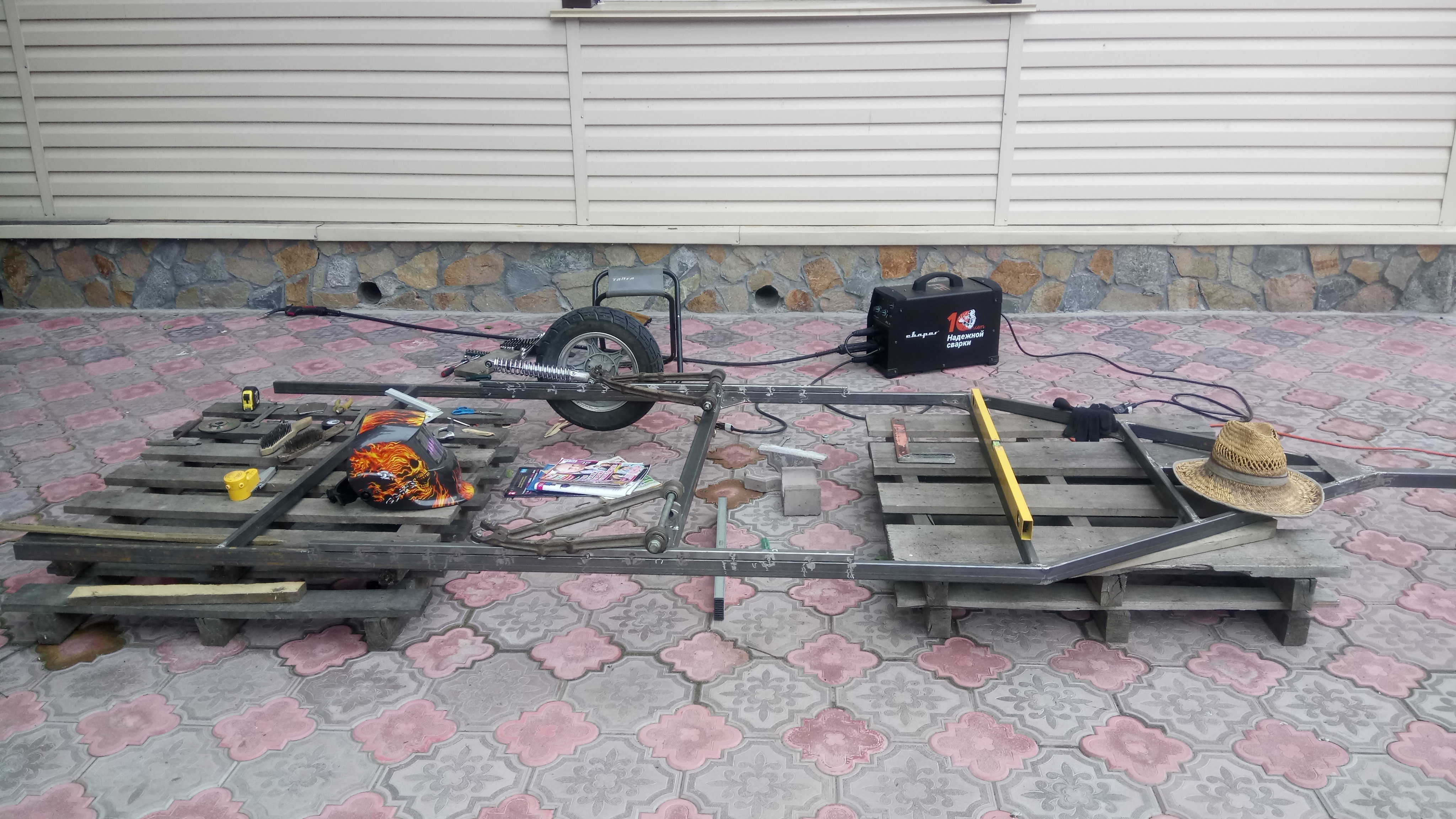

Свершилось, поставил свою тачанку на ноги. Промучился с развалом схождением колес почти целый день, зато выставил почти в идеал. По высоте получился как «взрослый» прицеп, но это потому что амортизаторы стоят в грузовом положении, для перевозки лодки буду варить еще одни проушины для амортов, чтобы было помягче, сантиметров 30 высоты должны будут уйти, зато дорожный просвет в данном положении больше чем у Камаза.:hahaha: Покатал по грунтовке на разных скоростях, понял, что пару мест надо будет усилить. В общем работы осталось на один два дня , плюс покраска.

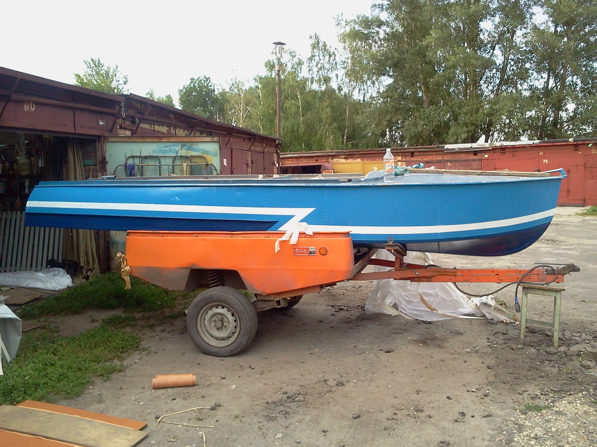

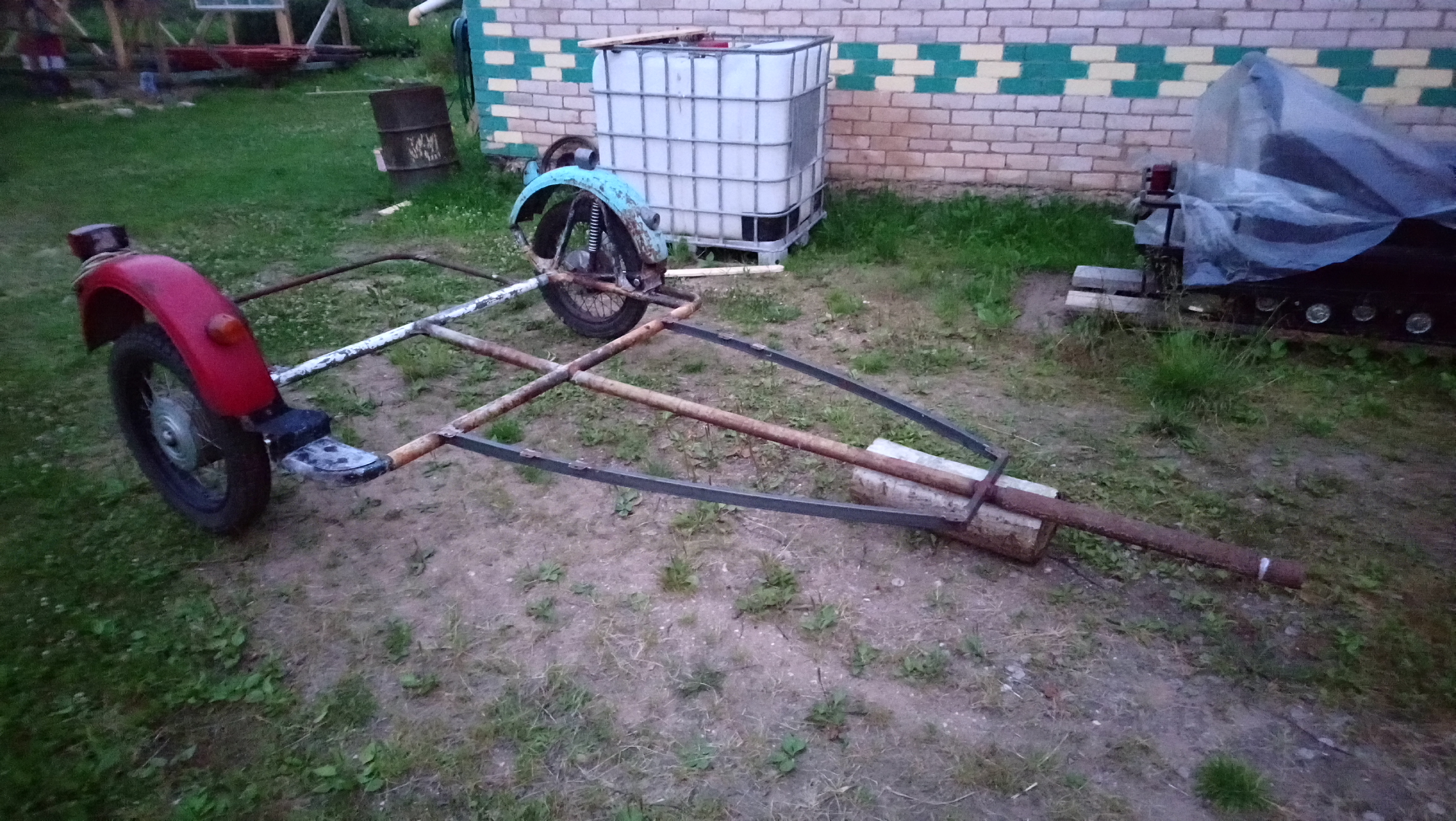

Юрий 4575
09.09.2017
336
38
Фрегат М340F

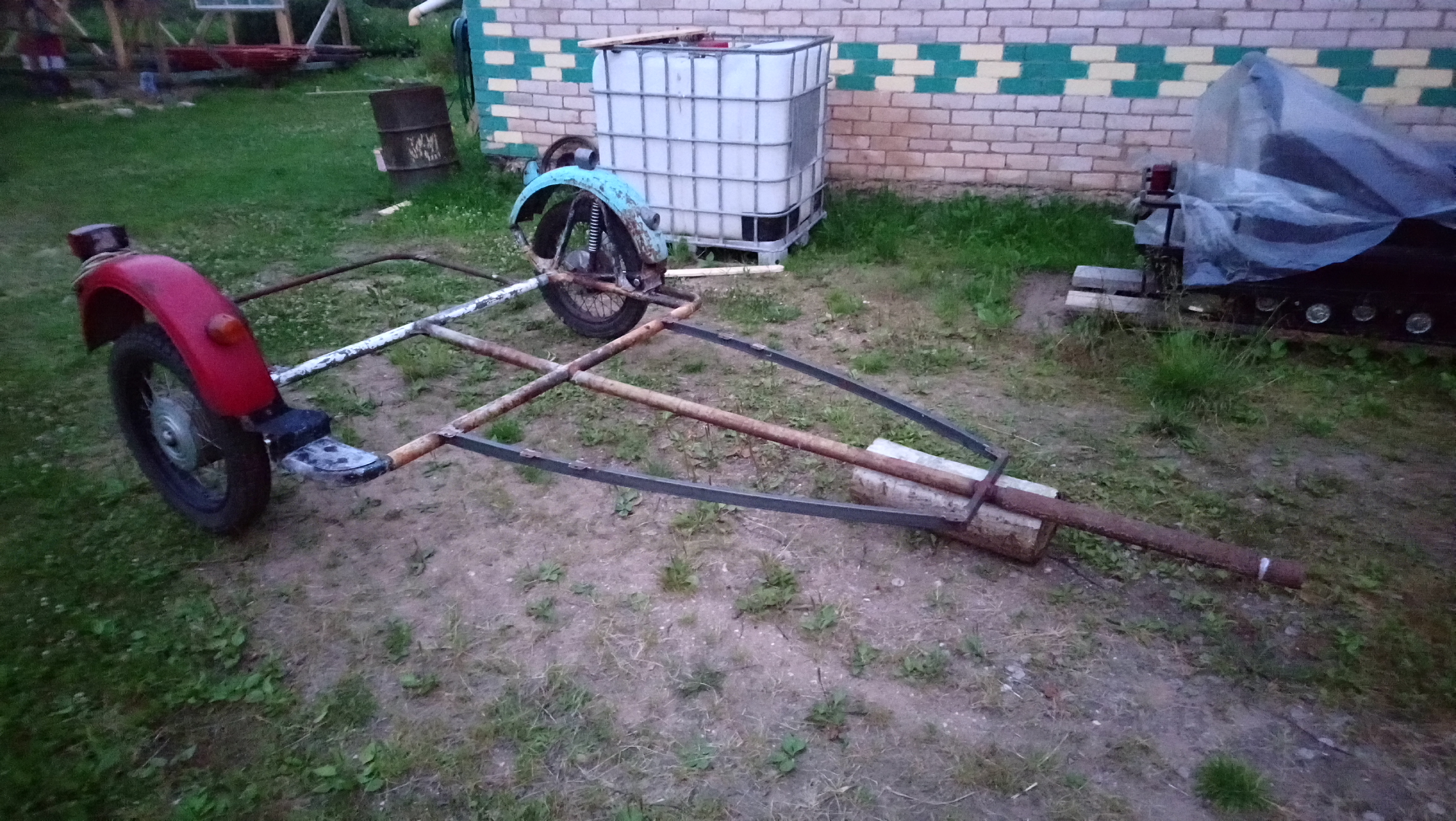

Всем привет. А у меня нехватка двух деталей. Амортизатора, и одного ИЖевского колёсного диска. И всё, можно было бы спустить прицеп с пеньков на землю, и вварить прицепное под уровень. Ну а потом уже покраска. Сейчас пока продумываю всякие кронштейны и прочее. И вроде прицеп зачётный получается.
Владимир61
10.04.2016
267
Макарьев Костромской обл.
Неман-1 Finval-470
Тохатсу-18, Ямаха-8, Фловер-33. Ямаха-F60CETL
Загляни в пункт приёма металлолома, если у вас нет в соседний городок загляни. У нас например даже в сборе ИЖы стоят.

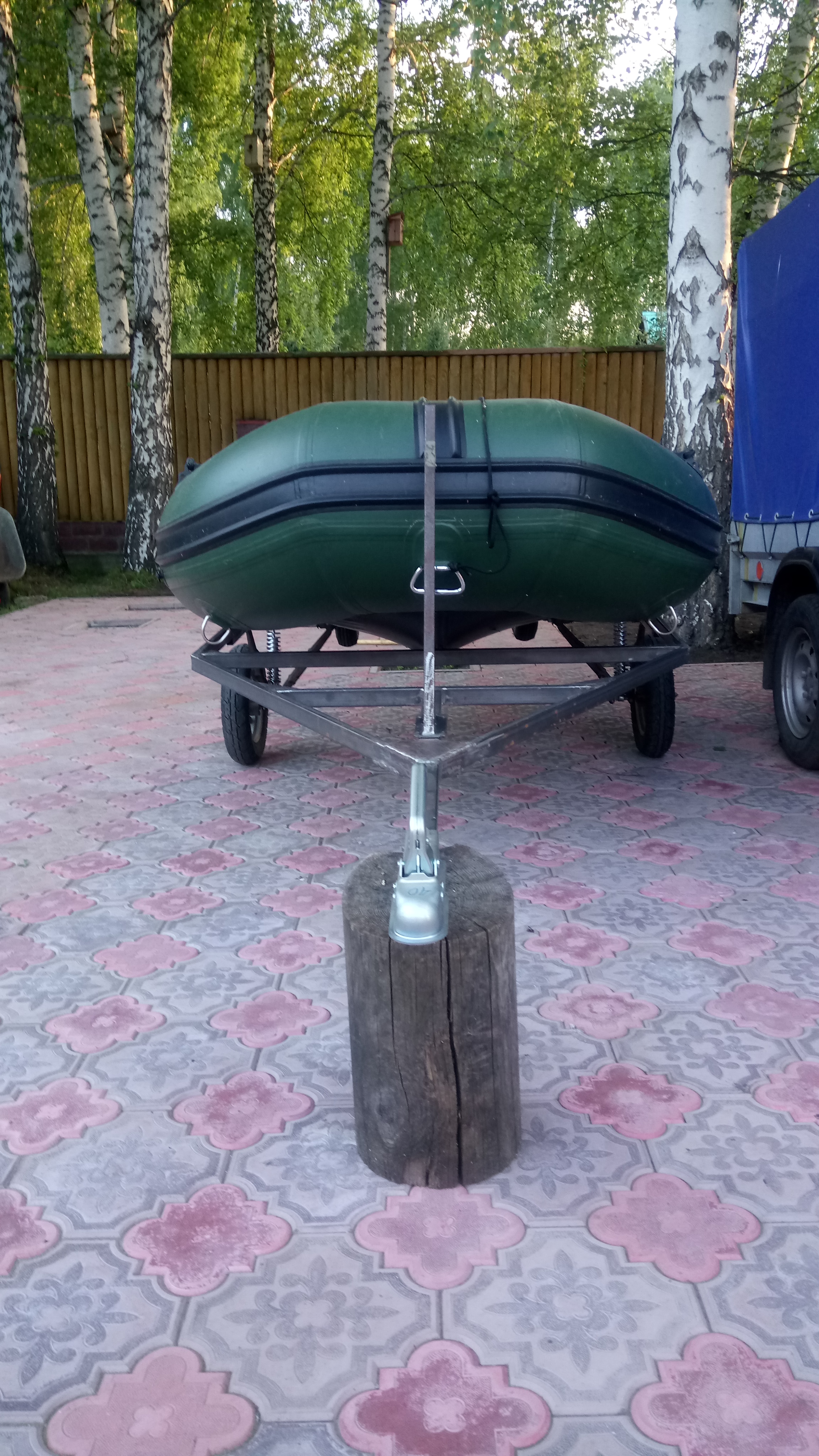

nsk-sergey
04.06.2018
TOHATSU M5B DS
Юрий 4575
09.09.2017
336
38
Фрегат М340F
Фоты конечно будут, но прежде хотелось бы если и публиковать фото, то на колёсах и прицепленным к машине.
Сегодня местные деревенские парни пообещали колесо поискать) Как я жалею что своих 2 продал однажды, я бы уже на озеро лодку давно катал. Но если до вторника не найду, то буду собирать пока на кривое, есть у меня одно убитое колёсико. Хоть под покраску дело сдвинется.

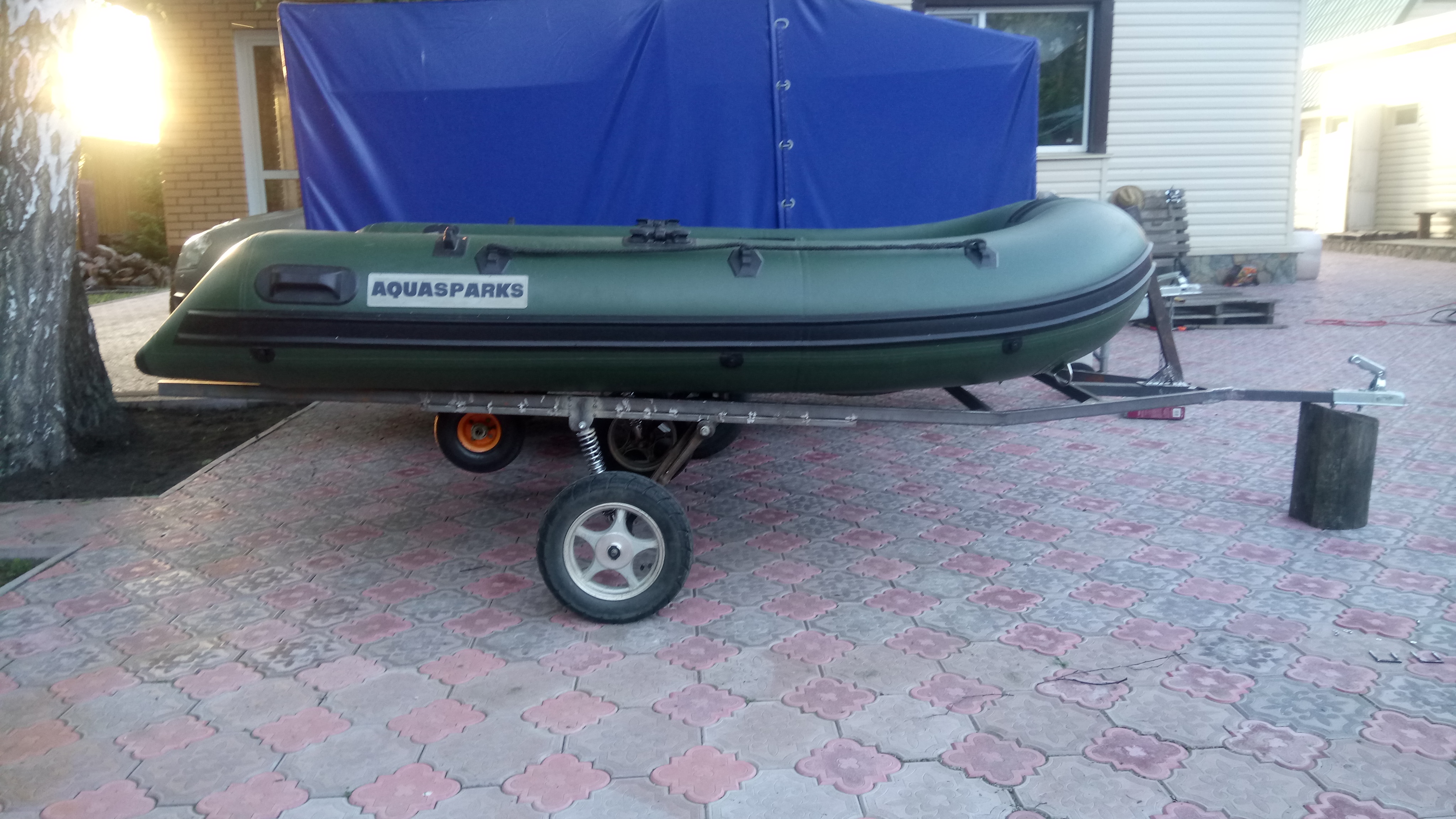

nsk-sergey
04.06.2018
TOHATSU M5B DS

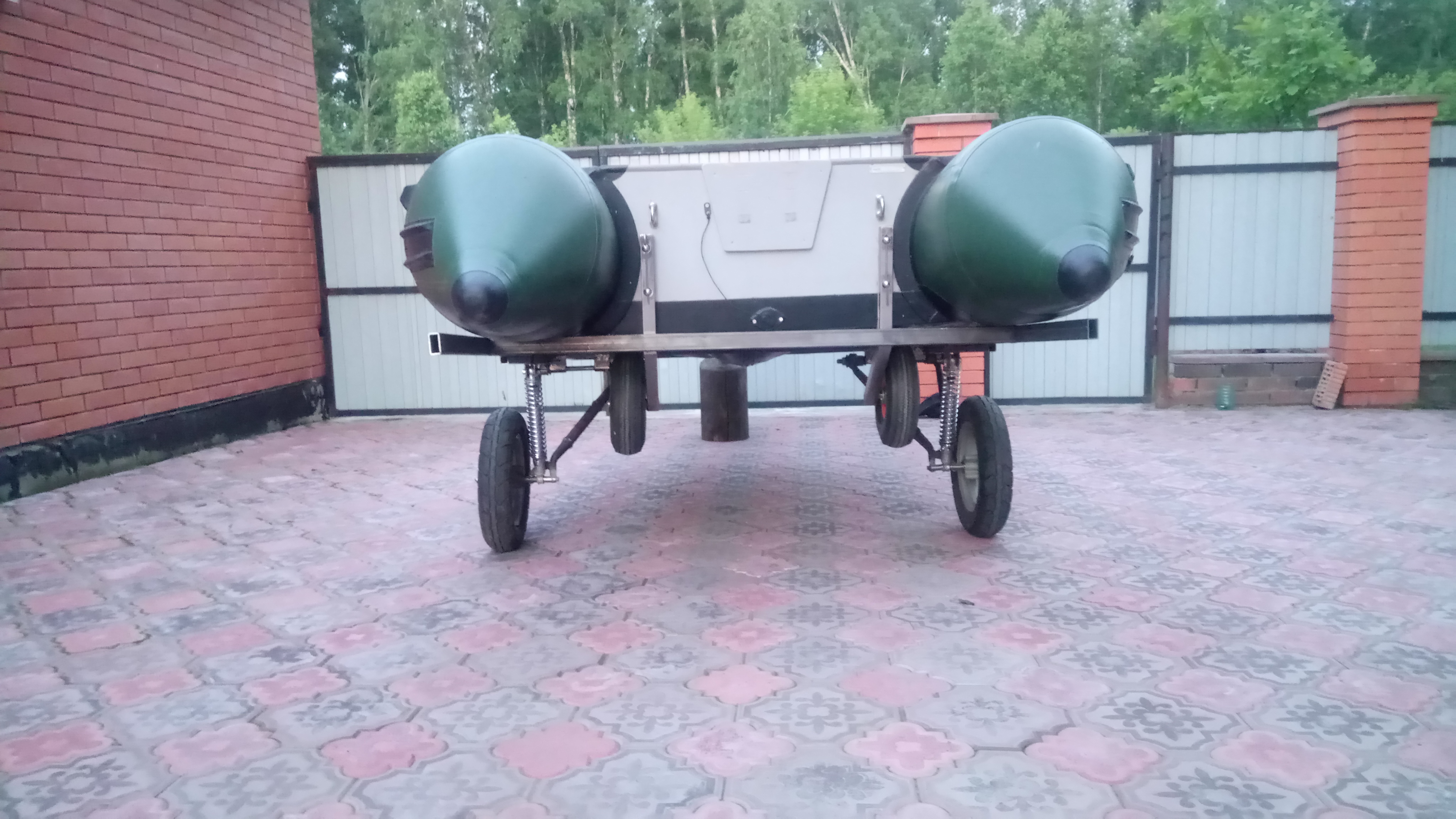

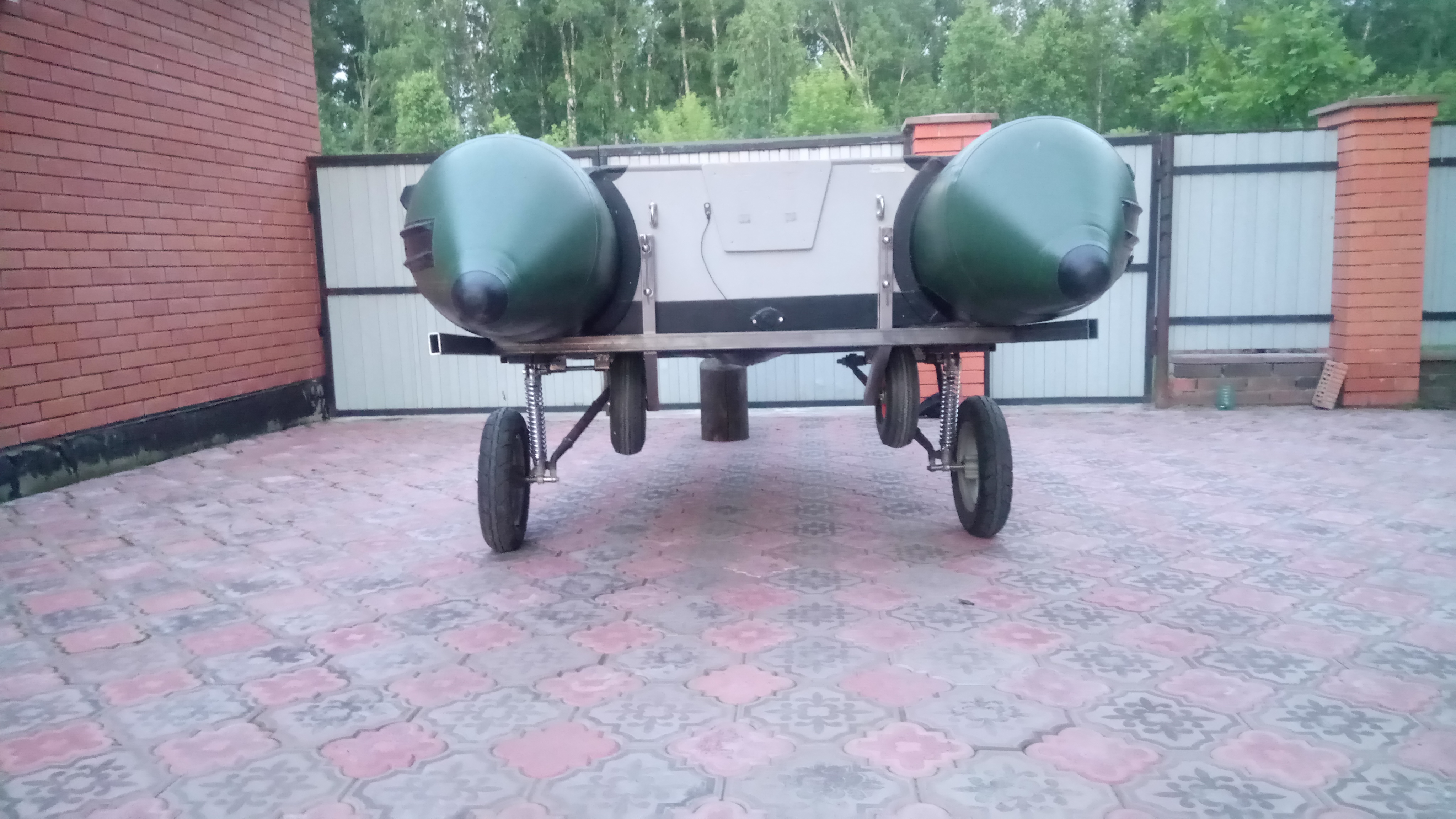

А я свой почти доделал. Так мелочевка осталась, крылья прикрутить , колесики на ложементы поставить и сами ложементы пропитать.
Юрий 4575
09.09.2017
336
38
Фрегат М340F
Я хочу ложементы просто прострогать, все углы зашкурить и покрасить. Или обязательно чем то мягким для ПВХ нужно :?
nsk-sergey
04.06.2018
TOHATSU M5B DS
Думаю что для ПВХашки ковролин не обязателен, я свои пропитывать буду смесью парафина и машинного масла, сначала хотел воском пропитывать, но чего-то не задалось. Носовой упор уже обточил болгаркой, зашкурил насадкой на дрель, все гладенько и красиво, наверное еще обожгу слегонца на паяльной лампе.
Юрий 4575
09.09.2017
336
38
Фрегат М340F

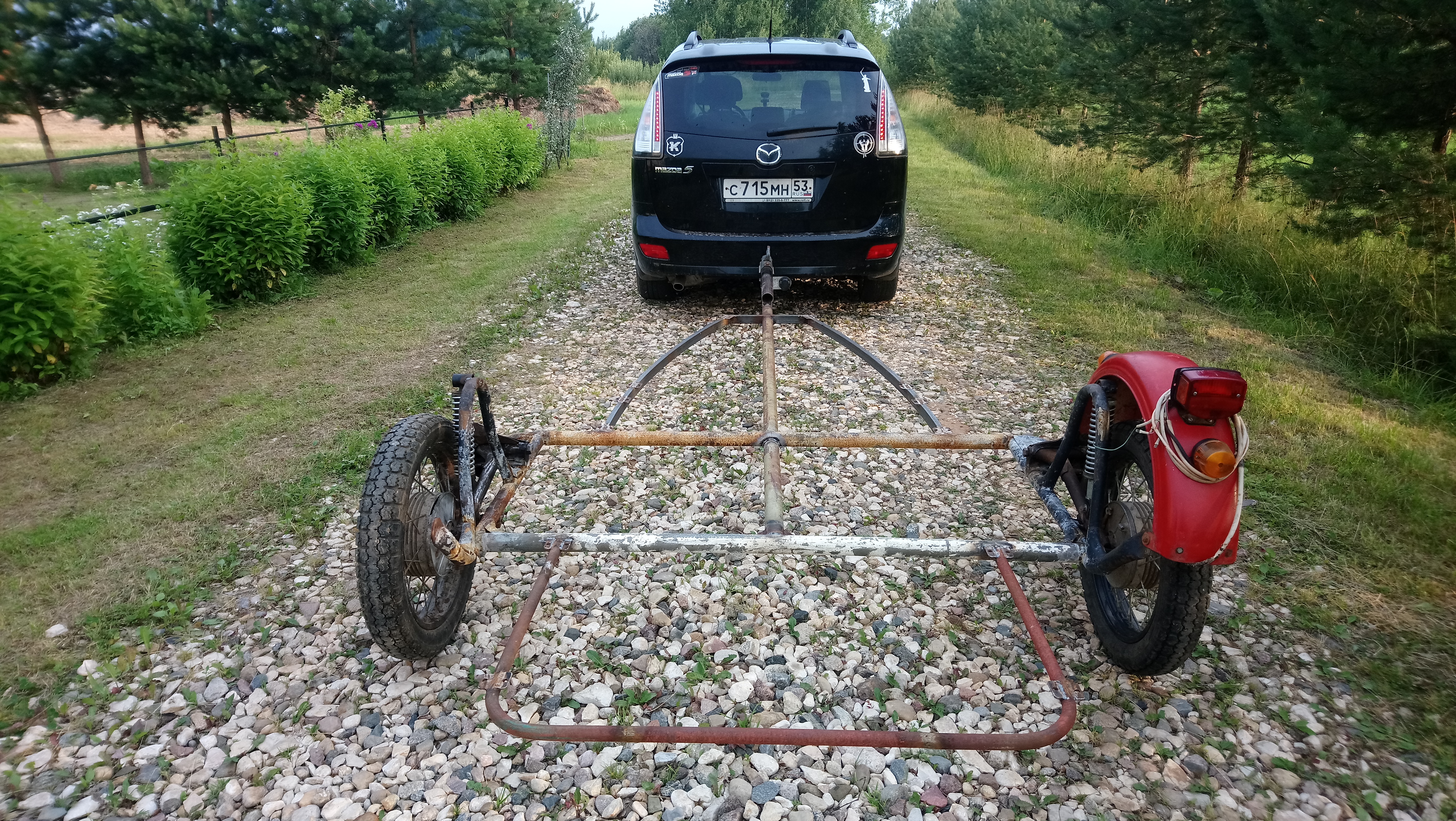

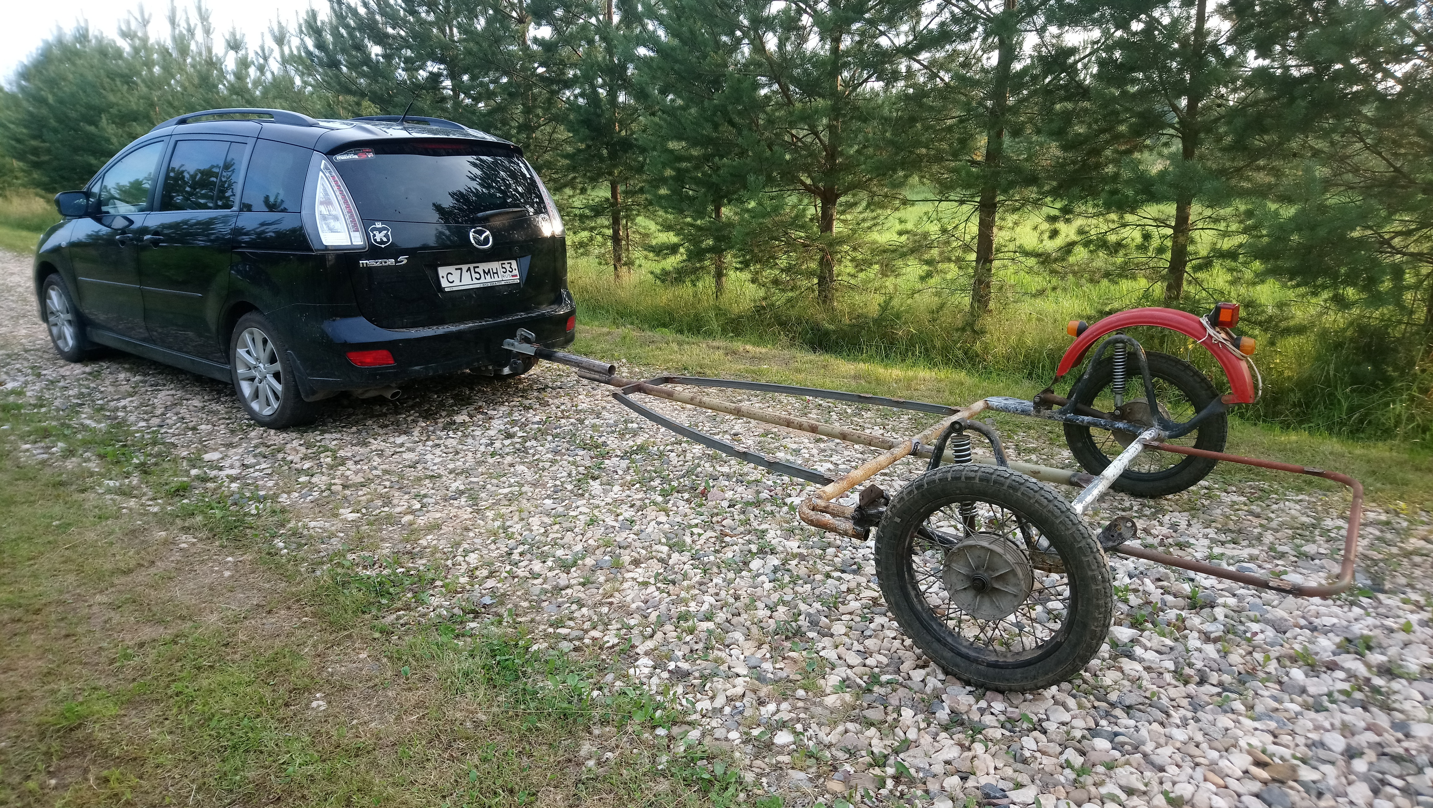

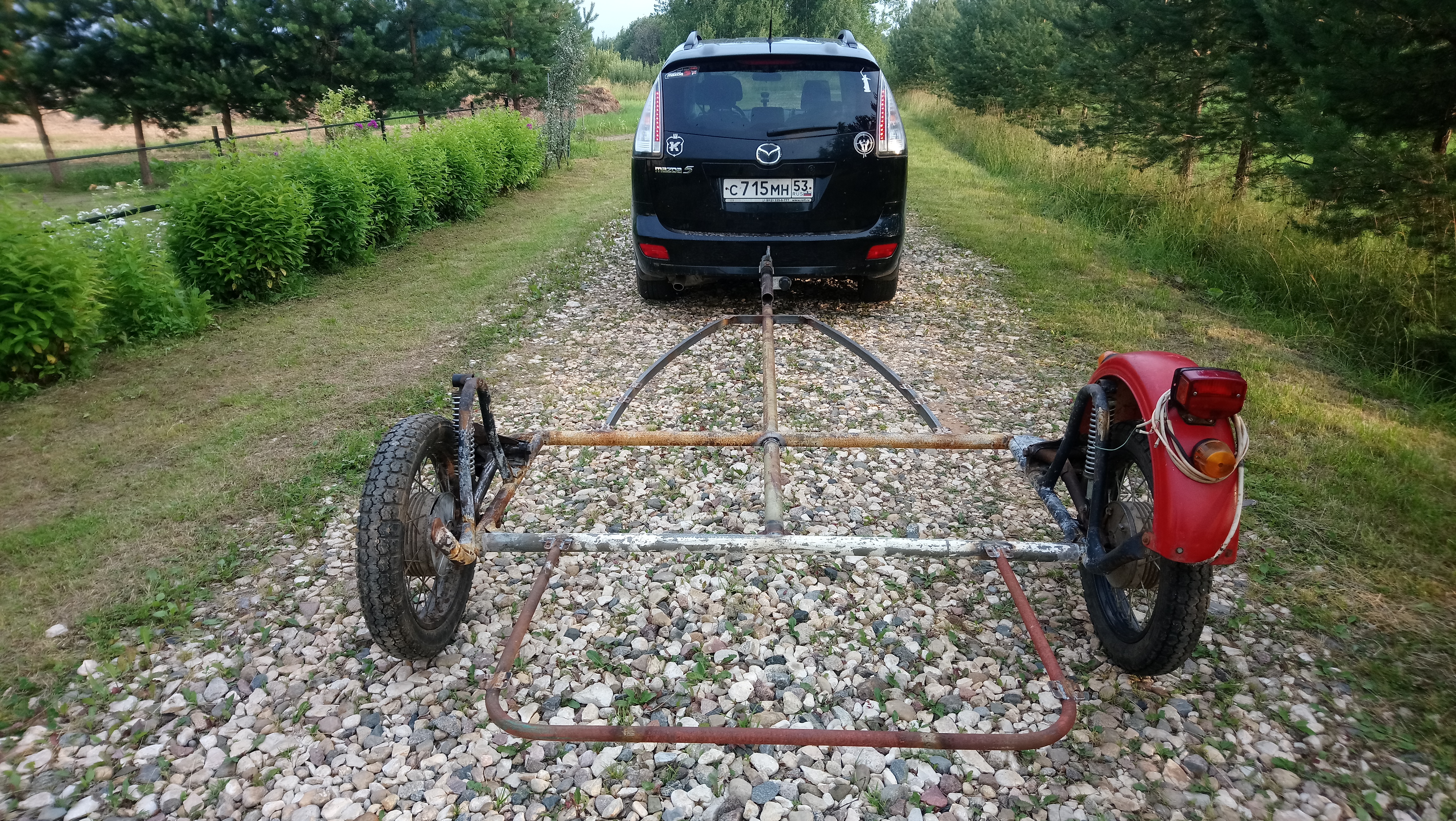

Всё, скатил с пеньков. Завтра если время выкрою, подгоню машину и приварю прицепное.
Пока прицеп довольно лёгкий, мягкий. От моего веса в 84кг оба амортизатора можно продавить до половины если попрыгать на прицепе. Думаю будет самое то. До дна лодки расстояние от дороги не успел померить, но по виду сантиметров 25 - 30.
Юрий 4575
09.09.2017
336
38
Фрегат М340F

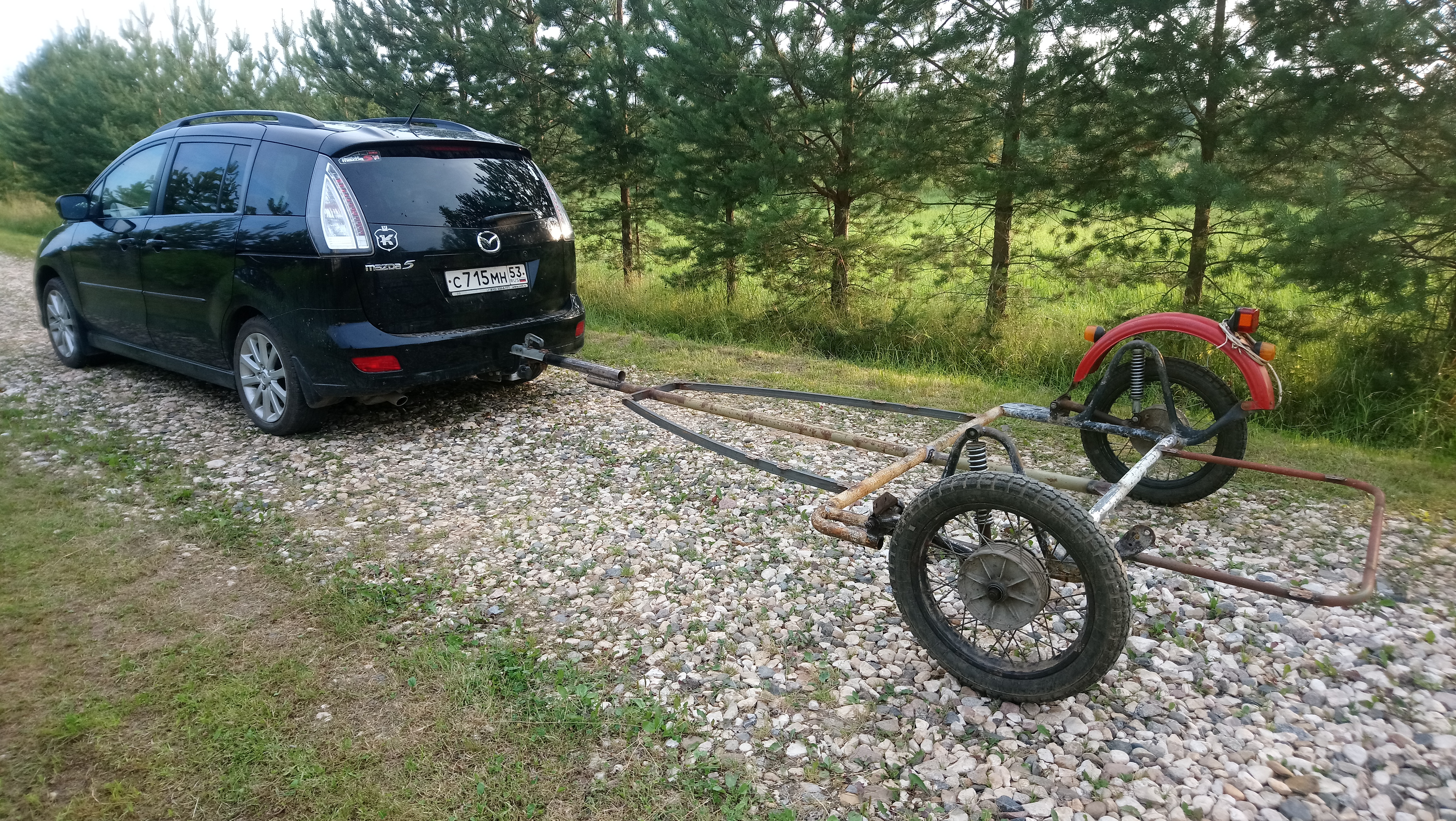

Ну вот и свершилось. Прокатил новоиспечённого. Идёт ровненько, ни куда не ведёт. Да и по сторонам торчит не так сильно. В общем зря переживал. Теперь зачистка, покраска. Знакомый из Питера привезёт мне ещё целый узел от каляски, крыло, маятник, аморт и кусок рамы, и всё это за 1000р. Так что надеюсь будет у меня 2 одинаковых крыла, от ИЖ 4 модели.
Естественно в районе крыльев всё будет защищено от возможных повреждений.
nsk-sergey
04.06.2018
TOHATSU M5B DS
Задняя часть прицепа чего-то опасения вызывает, на вид не очень надежно. Хотя если без мотора возить может и прокатит.
Юрий 4575
09.09.2017
336
38
Фрегат М340F
Не стоит опасаться, там ещё продольные ложементы будут из дерева. Можно хоть Ветерок повесить.

Там слабое место, стык сварочный ..ломать его будет, даже с ложементами из дерева..
