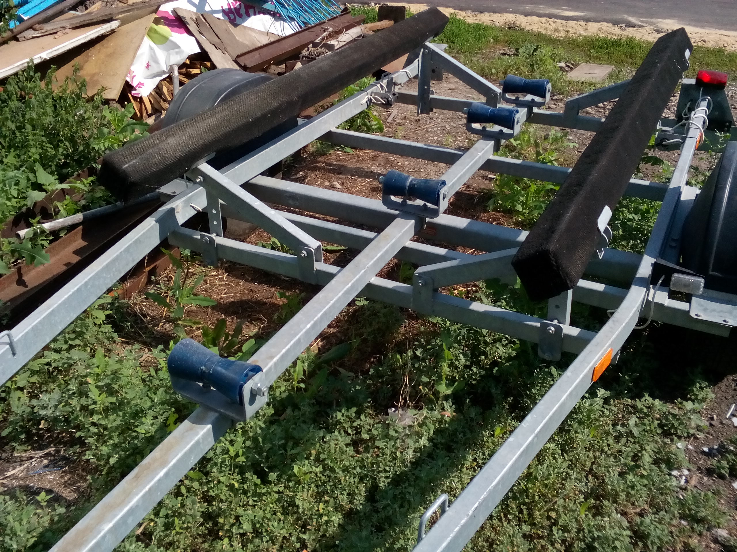

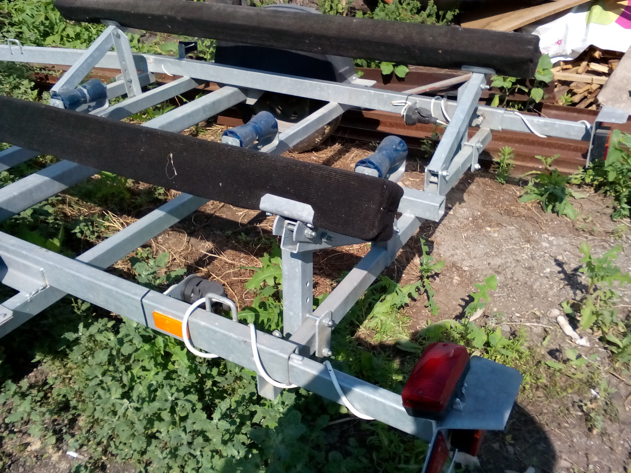

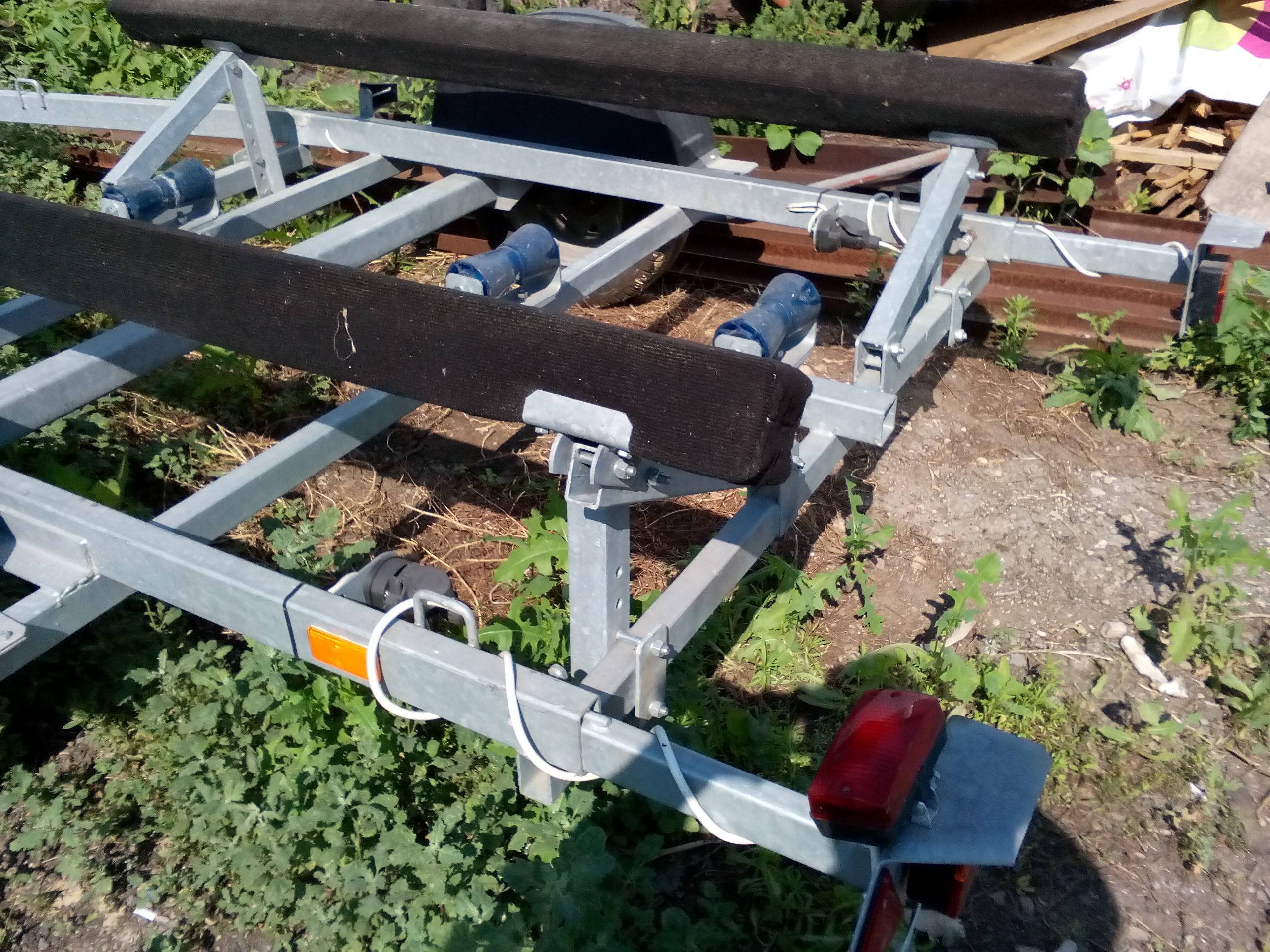

Подскажите, на ложементы для ПВХашки 25-ой доски хватит, или мало будет?
На заводские прицепы ставят квадрат(брус)80Х80 -для ПВХ.Для более массивных лодок и катеров-100х100.

Брус 80*80 ни разу не видел в продаже. Доска толщиной 28, 32, 35, 40 бывает шириной 100, 120 и 150 мм. 50-я бывает 100 и 150 шириной. Брус 100*100 бывает в продаже, но ни разу не видел ложементов из него. Видимо такое применяют на двухосных прицепах под Билайнеры или каютные катеры железные да на базе ЯЛа созданные.
8 463
3 238

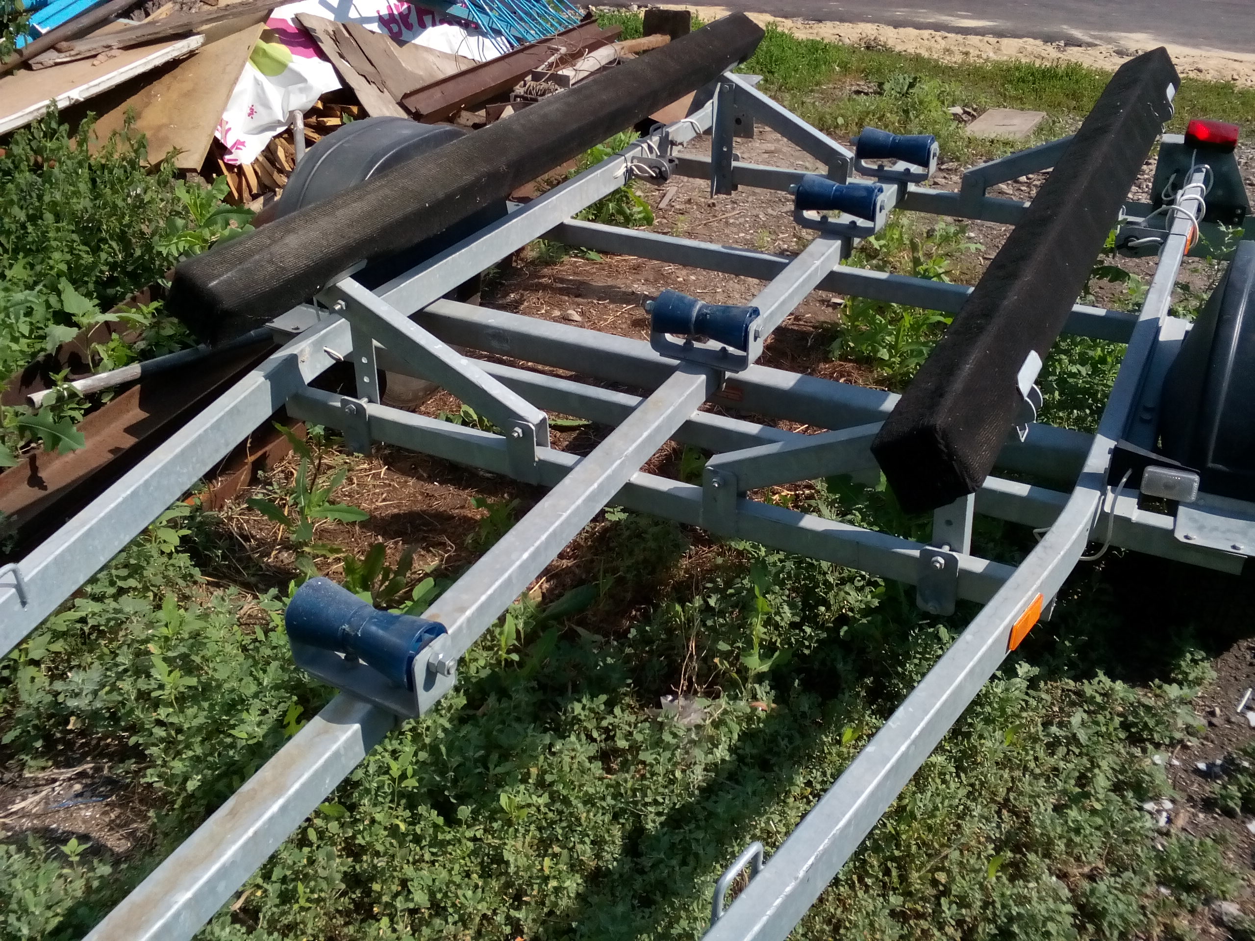

Общепринятые размеры бруса-50,60,70,80 и т.д. до 250 и более-по выбору всегда есть в продаже.Вот фото заводского прицепа,по которому я сварганил свой.Если ты не видел такой воочию-это не значит,что таких прицепов (как и с брусом 80х80)-нет вообче в природе.Размер бруса на фото-100х100.

О чем и речь что прицеп под Билайнер, но почему-то одноосный. Ложементы такие квадратные тоже впервые вижу.

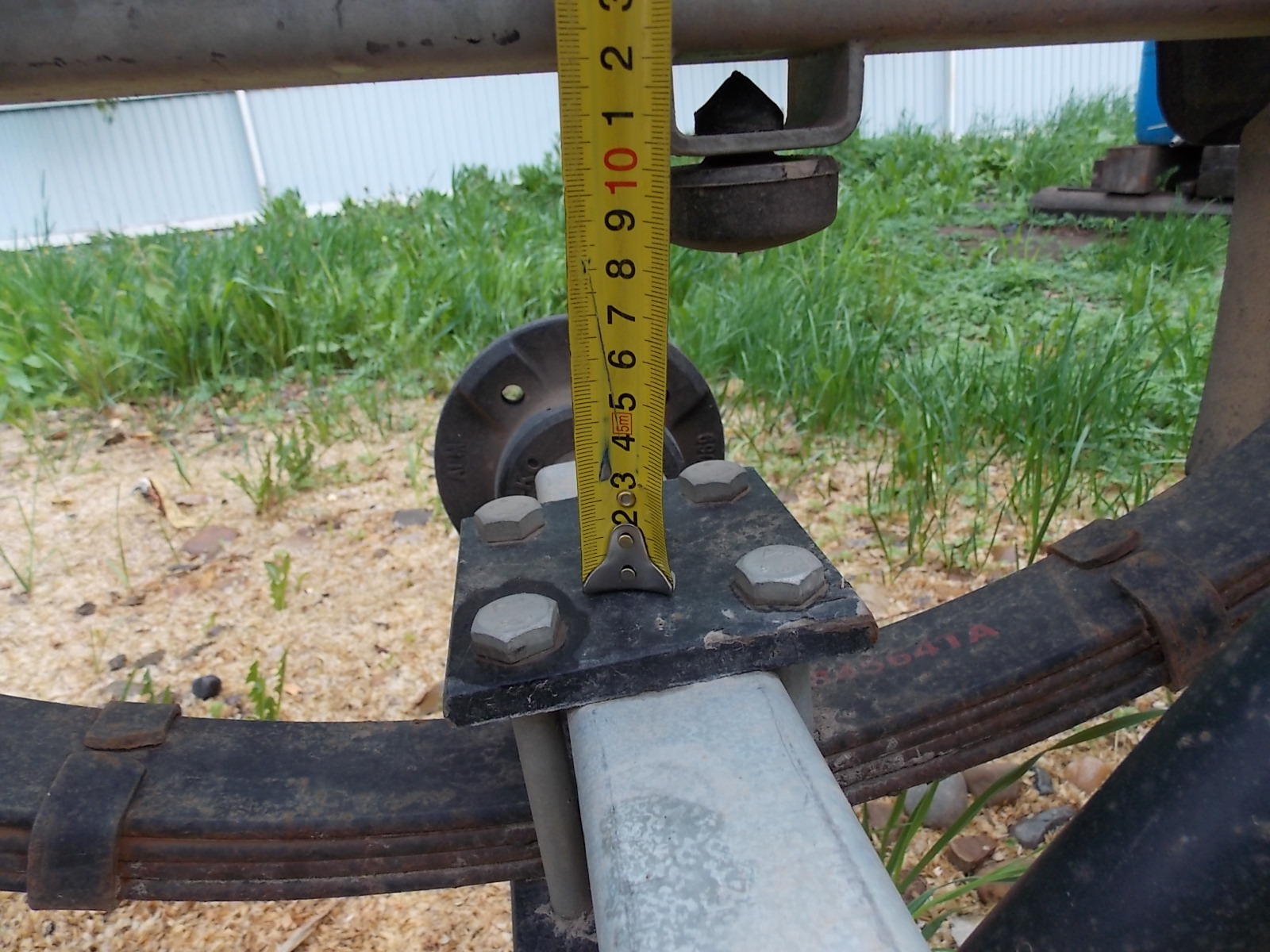

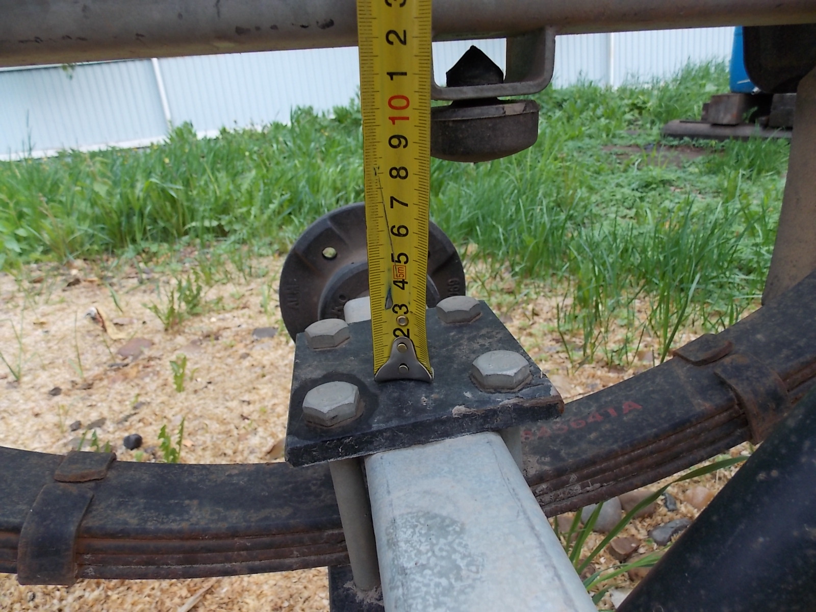

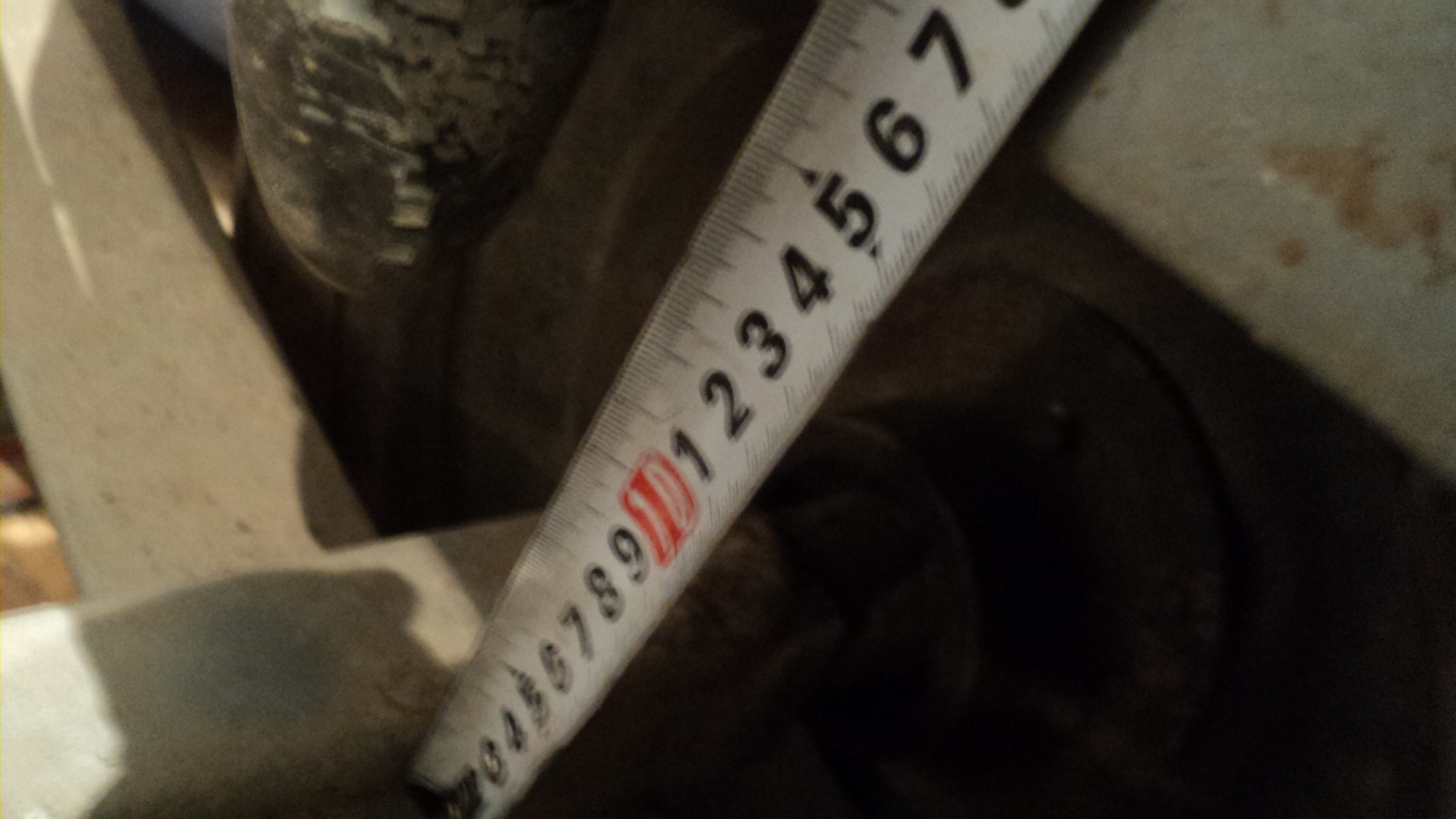

Кстати про ход подвески с длинными рессорами ......
На твоей фотке 10 см в рабочем положении на коротких рессорах ....
Смотри как у меня ( с длинными ) в таком же положении , пустой прицеп на колёсах ...(17 см )
Почувствуй разницу почти в два раза !!!!!!! , ну ладно ... в 1,7 раза., при тех же разрешённых 750 кг .
А вот смотри как с упакованной тюненХом Обяхой на таких же рессорах ......
Почти те же 17 см , ну буквально чуть поменьше .....
1 354
Какого груза больше потребуется? Я же русским языком написал сила приложенная на обе рессоры равна.
То есть упругость обоих равна. Физика 7 класс.
И на короткую и на длинную рессору я нагружу одинаково, если они рассчитаны на один вес.
Коэффициент пропорциональности (жесткость) на прогиб листов будет одинаковая, абсолютно.
И динамическая нагрузка будет то же одинаковая, при условии одинакового радиуса загиба.
Не стоит увязывать упругость разных рессор с их длинной. В этом и есть ошибка. Все рессоры работают по закону физики.
